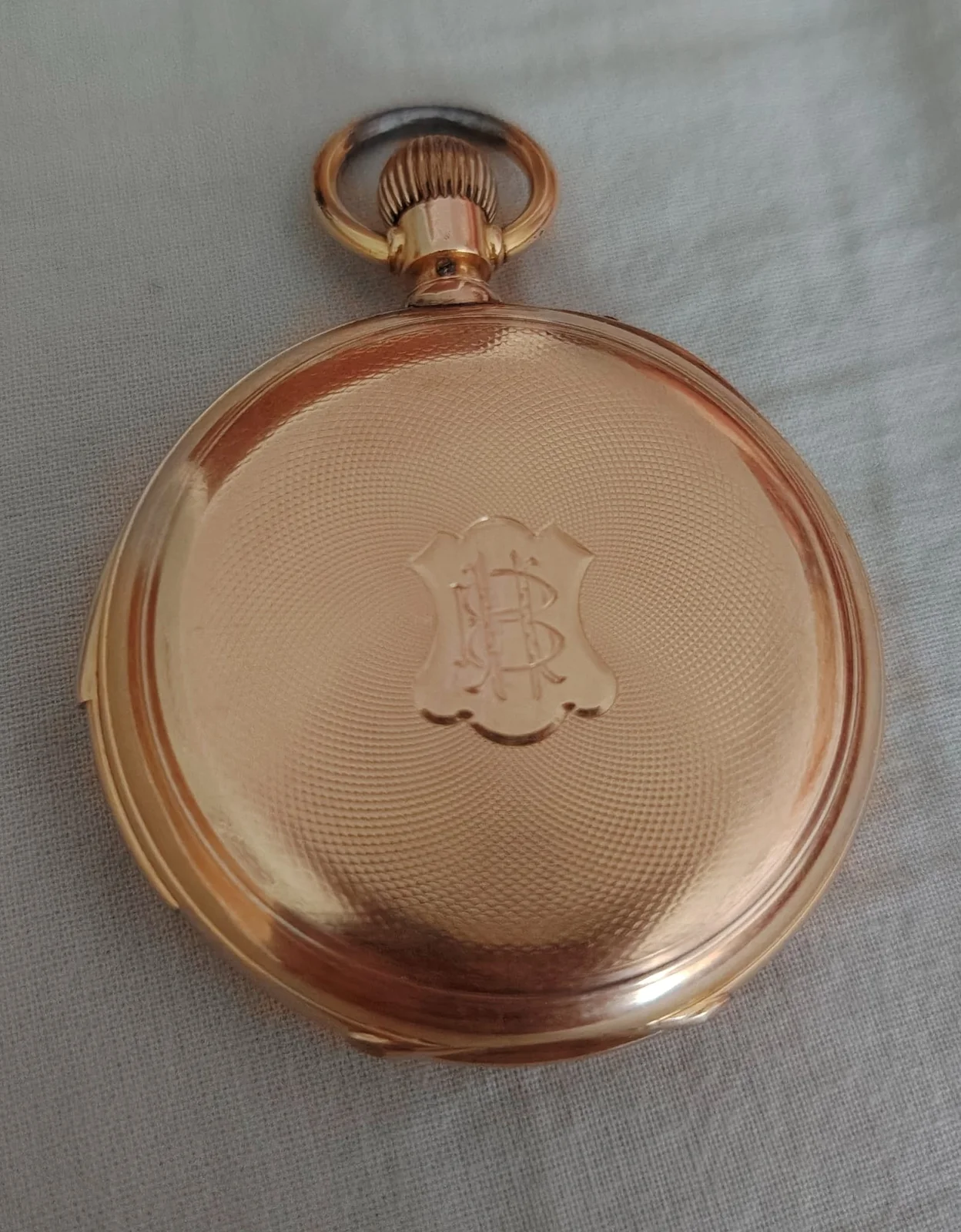

Hola compañeros, es la primera vez que escribo en este subforo.
El caso es que un amigo mío, sabiendo de mi afición por los relojes, me ha traído a enseñar unos relojes de herencia familiar a ver que le podía decir de ellos y yo que en los de pulsera me defiendo un pelín, en estos de bolsillo ni idea.
Para aclarar posibles malentendidos, mi intención no es ni tasaciones ni ofrecimientos de venta.

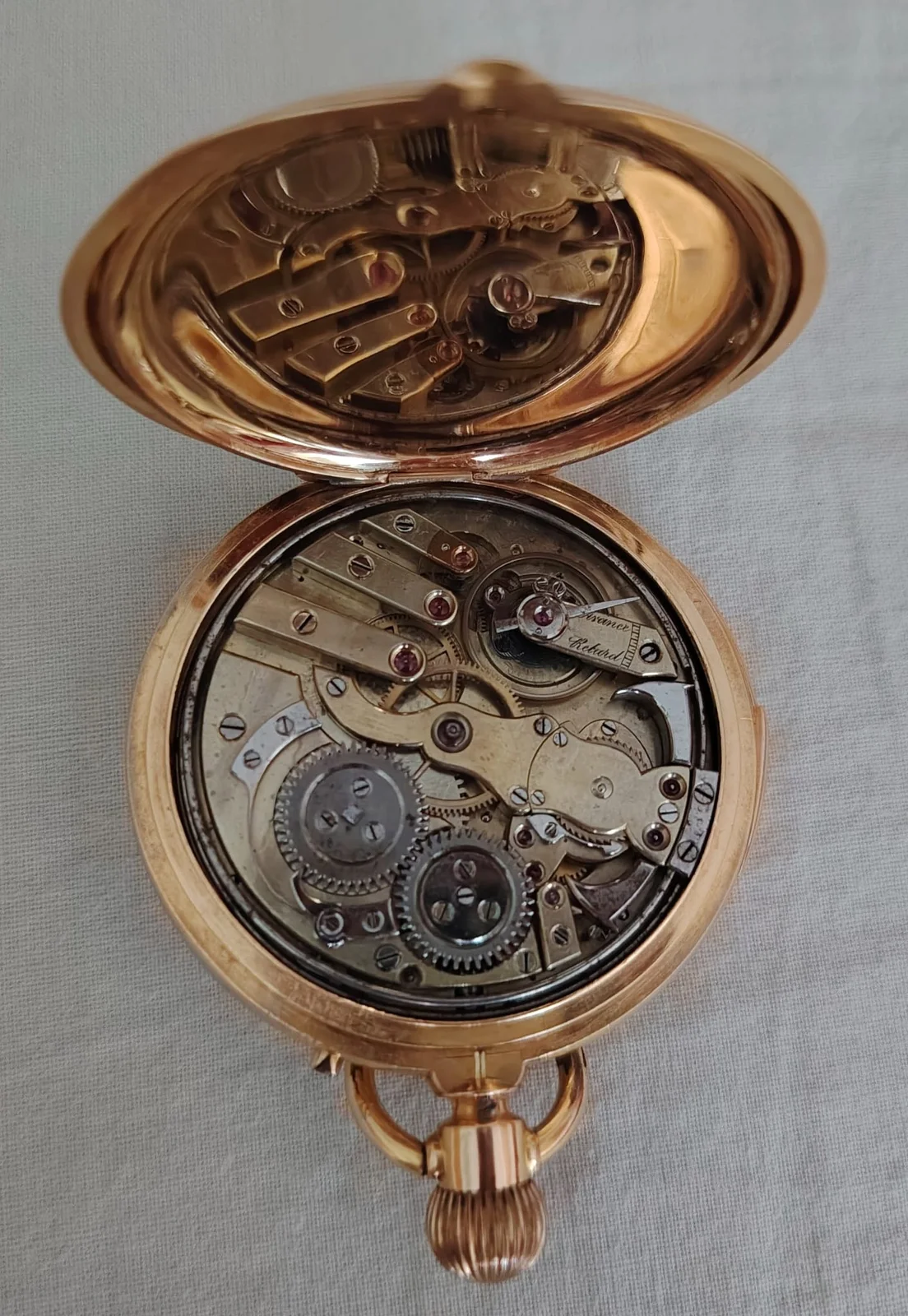

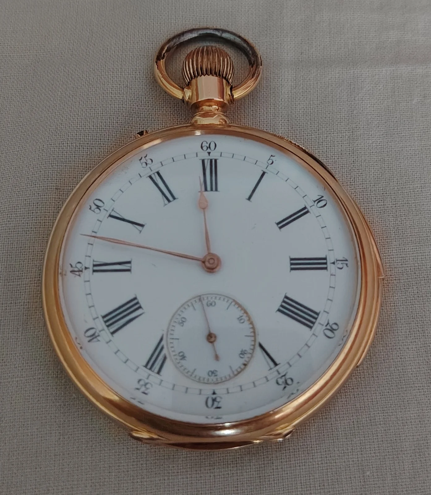

No le veo el fabricante por ningún lado y lo que me gustaría saber para decirle es más o menos la antigüedad, si es un calibre de calidad y si alguien me puede decir como funciona, puesto que al darle cuerda, el reloj funciona y mueve la segundera, pero no las horas y minutos. Además mi amigo dice que tiene sonería y ni idea como va.
Vamos que no tengo ni idea de lo que tengo entre manos y me gustaría poder ayudarle...
Lo que sí sé es que es una preciosidad y aparentemente de oro, por lo que sólo al peso supongo que valdrá una pasta. A ver que me podéis decir...
Un cordial saludo, buen fin de semana y gracias por vuestro tiempo y atención.

Mi primera apreciación. Es un reloj de muchísima calidad, es decir, de primer nivel y su ebauche es muy posible que sea obra de Lecoultre o Audemars. Para ponerlo en hora, deber pulsar el pin que se encuentra a las 11h y mover la corona. Para iniciar la sonería, tienes otro pulsador entre las 3h y las 4h. Es un repetidor de cuartos. El reloj se ve muy sucio y funciona muy forzado, se ve por la posición de la raqueta. A ver si @eri231 nos indica el fabricante. Bien se merece una revisión y limpieza y aceitado, pero ya te auguro que no va a ser barato. el reloj bien podría ser de finales del XIX y aunque no es del todo exacto, seguro que es de la misma familia.

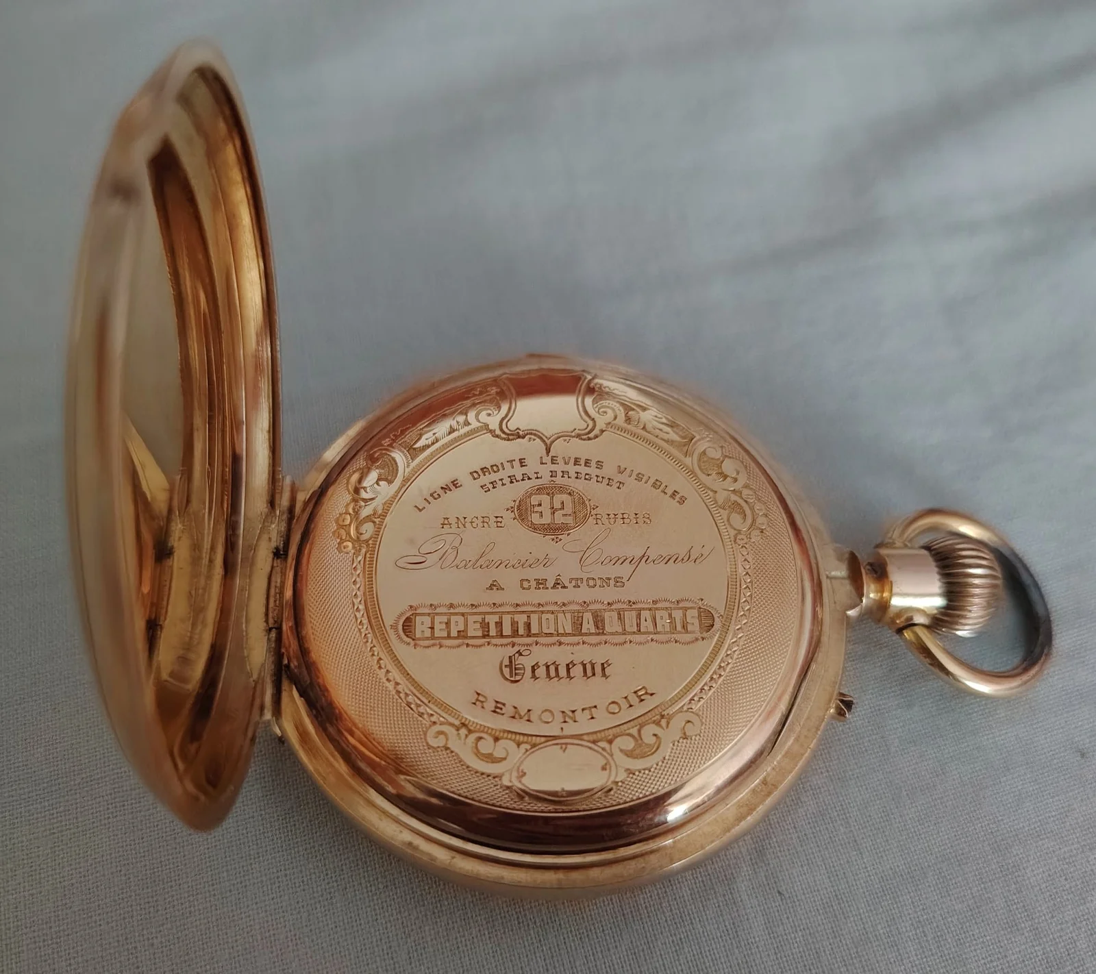

32 rubíes, madre mía... menudo bicho de complejidad.

Hola, fue construido a partir de un blanco de Piguet Freres de Chez Villard Val de Joux, tal vez completado por un establisseur de Ginebra.
Un saludo enrico

Al lado hay un trineo si lo empujas hacia arriba suena las horas o nada? Si las horas y minutos no se mueven es problema de que el cañón de minutos se resbala y no mueve las horas/minutos.
Un saludo enrico

Pues nada, como nos esperabamos la marcha es incorrecta, atrasa mucho y se paran las horas minutos pese a que el segundero siga funcionando.
La sonería aparentemente funciona bien.
