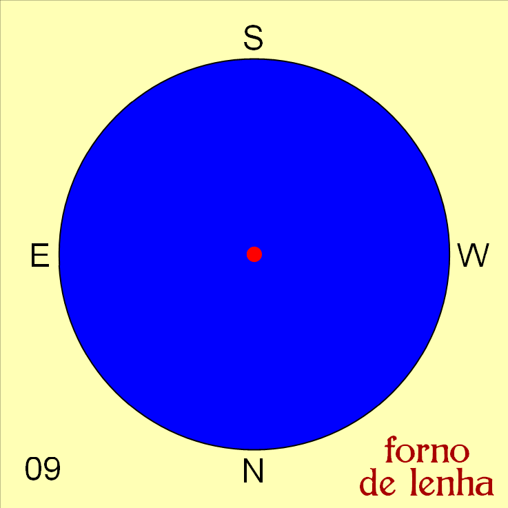

… pongamos un ejemplo de cómo construimos y proyectamos este sistema, para que entendamos mejor lo que viene a continuación... vamos a ver el caso del Sol, saliendo por el Este, culminando al mediodía solar alineado con el Sur y con una elevación de 45º, para después ir descendiendo, para ponerse por el Oeste...
… y de este modo, obtendremos la siguiente imagen proyectada...

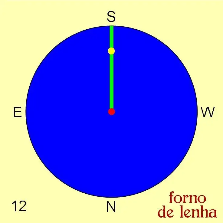

… bien, ahora que ya sabemos cómo lo vamos a hacer... comenzaremos por una situación en la que veamos al Sol muy plano todo el día, muy, muy bajito... prácticamente recorriendo la línea de horizonte ante nosotros... es decir, con una elevación al mediodía solar de 0º... no me quiero ni imaginar lo que sería conducir en esas condiciones, qué tortura ocular... :D ...
… y felizmente descubrimos que el movimiento del azimut del Sol es totalmente regular sobre ese plano... al igual que el movimiento de una aguja de 24 horas sobre la esfera de un reloj... clavado!!!...
… y es gracias a esto, que podemos usar este método para orientarnos con una brújula horaria... bravo!!!... sí, la verdad es que los dos movimientos son similares...

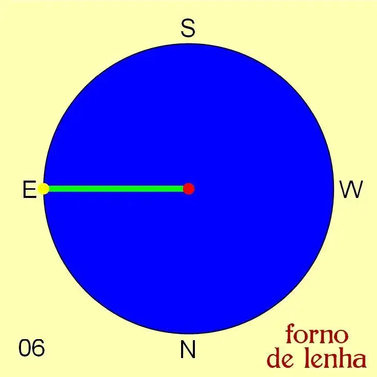

… pero... sigamos probando otras situaciones... vamos a ir subiendo la elevación del Sol al mediodía solar, desde esos 0º... hasta la elevación máxima de 90º, nuestro zénit... y lo haremos paso a paso... 0º... 22,5º... 45º... 67,5º... 90º...
… después de esos 0º... pasemos ahora a 22,5º...
… hemos añadido una línea roja, que representa el movimiento de una aguja de 24 horas sobre la esfera de un reloj... y vemos que empieza a aparecer una ligera diferencia entre la aguja y el azimut del Sol... aunque, bueno, podemos seguir diciendo que el movimiento de ambos es muy similar...

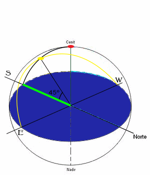

... pasemos ahora a 45º...
... y vemos que empieza a aumentar la diferencia entre la aguja y el azimut del Sol... bueno, tal vez podríamos decir que hemos llegado al límite admisible de diferencia entre ambos movimientos...
... pasemos ahora a 67,5º...
… efectivamente... esta diferencia es ya inadmisible... la diferencia entre la aguja y el azimut del Sol es ya tanta... que ya no podemos seguir diciendo que el movimiento de ambos es similar... hemos entrado en una zona en la que la bondad del método es nula...
... pasemos ahora a 90º...
… en estas circunstancias... la aberración total... ya no tienen absolutamente nada que ver un movimiento con el otro...

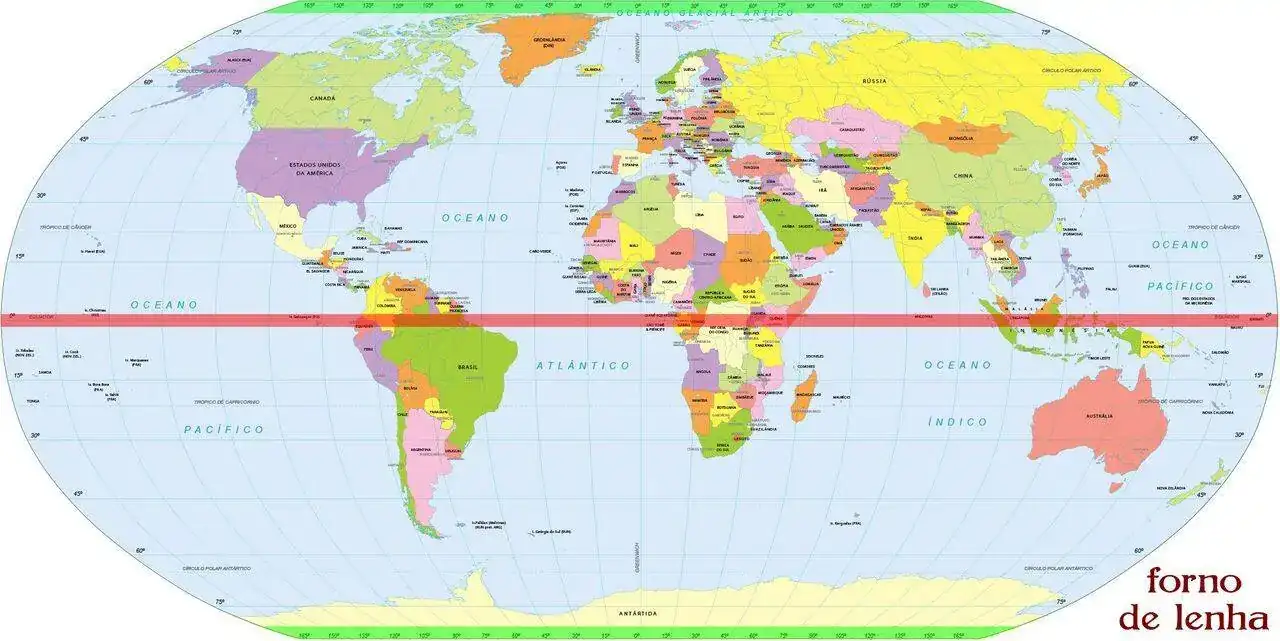

… bien... ya tenemos nuestro código de colores para un equinoccio... ahora vamos a pensar, para cada línea, en qué zona se moverá a lo largo de todo el año, donde tendremos el sol, ya no sobre el ecuador, sino avanzando 23º a cada lado del ecuador...
… empecemos con el ecuador... desde él, el sol se verá con una elevación a mediodía entre 67º y 90º, es decir... zona mala... así que se queda marcado de rojo...

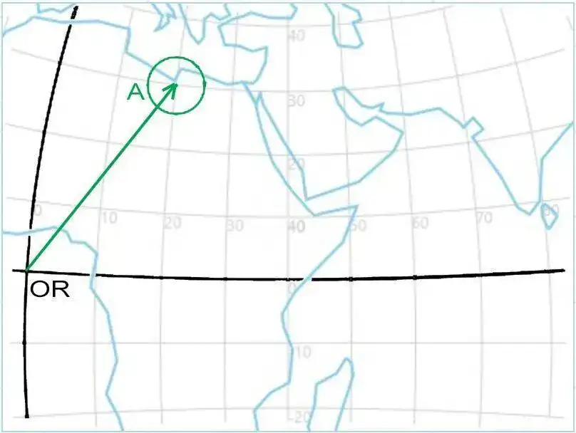

1.- Puede que esté hablando de POSICIÓN, coordenadas geográficas.
Vamos a poner un ejemplo. Sabemos que una persona A se encuentra en la Posición ilustrada en la siguiente imagen.
Vamos a analizarla. No es más que un sistema de coordenadas, x y, ¿cuántas veces habremos visto algo así?... tenemos el paralelo 0º, el Ecuador, atravesando el continente africano... tenemos el meridiano 0º, el de Greenwich, atravesando nuestra península ibérica por el Este... y donde se cruzan ambos, tenemos el Origen (OR) de nuestro sistema de coordenadas geográficas... bien, además tenemos a esa persona ubicada en el punto A, claramente con una Latitud 30º Norte, y una Longitud 20º Este...

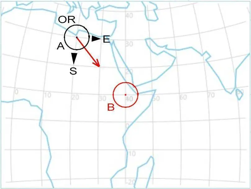

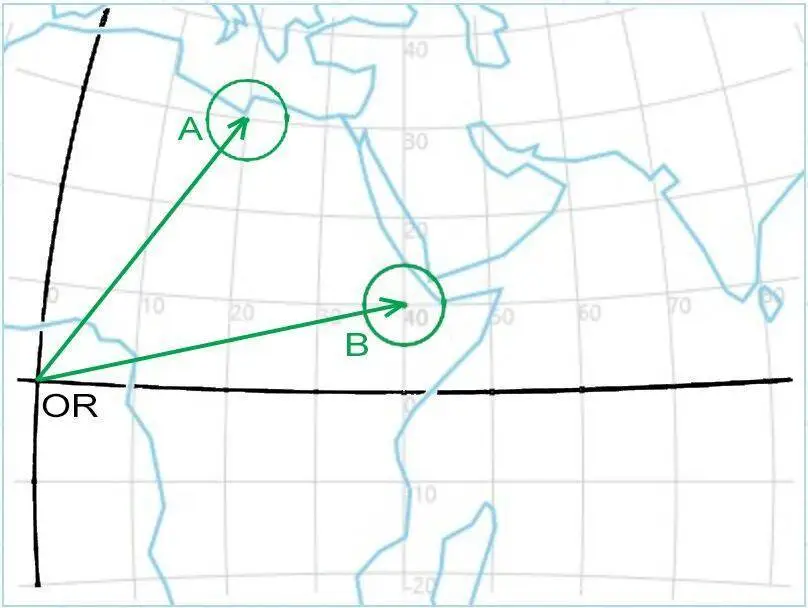

Vamos a añadir otra localización, B, que se encuentra en la Posición ilustrada en la siguiente imagen.
... bien, tenemos el punto B, claramente con una Latitud 10º Norte, y una Longitud 40º Este... fácil, ¿verdad?...
2.- Pero si escuchamos a alguien hablar de Norte, Sur, Este, Oeste, grados... también puede que esté hablando de RUMBO, dirección.
Sigamos con nuestro ejemplo. La persona que se encuentra en la Posición A, va a partir en dirección a la Posición B, tal y como se ve en la siguiente imagen.
Vamos a analizarla. Ha desaparecido nuestro sistema de coordenadas y su origen, puesto que ya no los necesitamos. Ahora, para marcar el Rumbo, el Origen (OR) es el punto A, que es donde se encuentra nuestra persona. Y vemos fácilmente que para ir de A a B, esa persona debe dirigirse hacia el Sur y hacia el Este, hacia el Sureste... y sabiendo que el Norte es 0º, el Este es 90º, el Sur es 180º, y el Oeste es 270º... podremos decir que la persona A debe partir con Rumbo Sureste, o Rumbo 135º... fácil, ¿verdad?...
… bien... pues con todo esto, ya sabemos que al hablar de Norte, Sur, Este, Oeste, grados... podemos estar hablando de Posición o de Rumbo, y que son cosas bien diferentes...

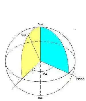

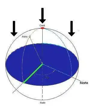

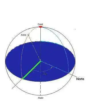

… y ahora añado una imagen en la que señalo este mismo ángulo de Azimut, en las imágenes que yo he estado utilizando en este hilo... por ejemplo, en esta...
… atención, pregunta... ¿cuánto mide el Azimut del Sol en esta imagen?... fácil... así a ojo, 90 más 45... 135º... además, vemos que corresponde a las 09, hora solar... y ya os digo yo que corresponde a la serie del Sol con una elevación de 0º al mediodía solar... es decir, el Sol mas rasito y planito que existe... visto desde el Polo Norte en un día de equinoccio... en fin... esto ya lo vimos al inicio de este hilo...
… pues nada... como comprendo perfectamente que a algunos compañeros esto de la visión espacial les puede costar, asumo que tal vez debería haber reforzado lo que estaba exponiendo gráficamente, con datos... y si son de una entidad fiable, mejor... de alguien que sí sepa lo que es el azimut del Sol... así que voy a añadir datos extraídos de un servidor de información de efemérides, del Sol, de la Luna, de los planetas, etc.

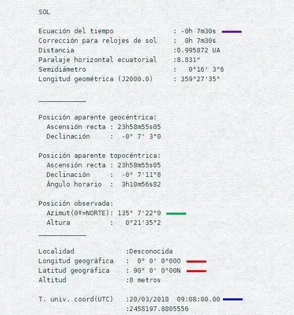

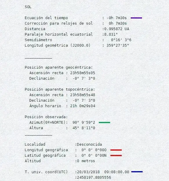

… y ahora, los datos... ya digo, de un servidor de efemérides solares... podéis, por ejemplo, intentarlo con el del ROA, y llegaréis a lo mismo...

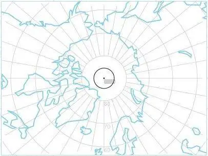

… empecemos en el Polo Norte, recordemos, día de equinoccio, hora solar, y en estas condiciones se ve el Sol al mediodía solar con una elevación de 0º... ¿qué dice el informe de efemérides solares?...
… como vemos, he fijado el día 20 de marzo de 2018, que fue equinoccio de primavera... y como el servidor me dice que ese día la ecuación del tiempo está en -7 minutos 30 segundos... pues voy yo, redondeo a 8 minutos, y por tanto, le fijo la hora al sistema en las 09:08, porque ese día, el mediodía solar exacto será a las 12:08, por obra y gracia de la ecuación del tiempo...
… también vemos que he fijado las coordenadas del lugar, Longitud 0º Oeste, y Latitud 90º Norte, es decir, Polo Norte, como habíamos dicho que haríamos... ¿y qué nos dice el sistema?... nos dice que el Azimut del Sol es de 135º... tal y como nosotros pusimos en nuestro gráfico... de momento, coincide con lo que teníamos... sigamos...

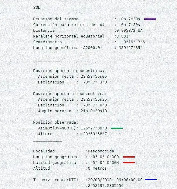

… ahora nos vamos a Latitud 45º Norte, y en estas condiciones se ve el Sol al mediodía solar con una elevación de 45º... ¿qué dice el informe de efemérides solares?...
… vemos que he fijado las coordenadas del lugar, Longitud 0º Oeste, y Latitud 45º Norte... ¿y qué nos dice el sistema?... nos dice que el Azimut del Sol es de 125º... tal y como nosotros pusimos en nuestro gráfico... continúa la coincidencia con lo que teníamos... sigamos...

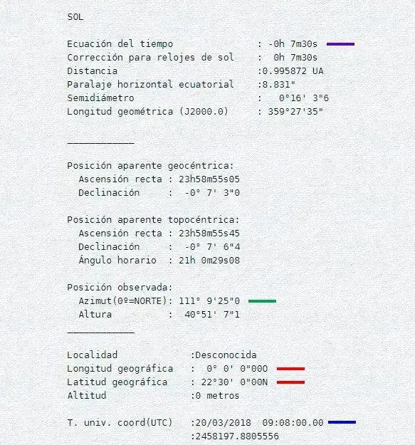

… ahora nos vamos a Latitud 22,5º Norte, y en estas condiciones se ve el Sol al mediodía solar con una elevación de 67,5º... ¿qué dice el informe de efemérides solares?...
… vemos que he fijado las coordenadas del lugar, Longitud 0º Oeste, y Latitud 22,5º Norte... ¿y qué nos dice el sistema?... nos dice que el Azimut del Sol es de 111º... tal y como nosotros pusimos en nuestro gráfico... continúa la coincidencia con lo que teníamos... sigamos...

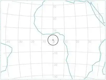

… ahora nos vamos a Latitud 0º Norte, y en estas condiciones se ve el Sol al mediodía solar con una elevación de 90º... ¿qué dice el informe de efemérides solares?...
… vemos que he fijado las coordenadas del lugar, Longitud 0º Oeste, y Latitud 0º Norte... ¿y qué nos dice el sistema?... nos dice que el Azimut del Sol es de 90º... tal y como nosotros pusimos en nuestro gráfico...
… en conclusión...
... coincidencia total de los informes de efemérides, con lo que teníamos gráficamente al inicio de este hilo... por tanto, sí, esto es el Azimut del Sol...
