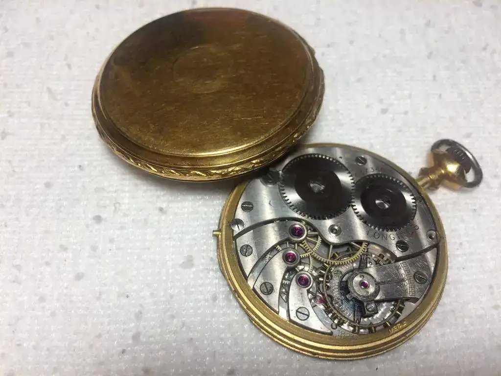

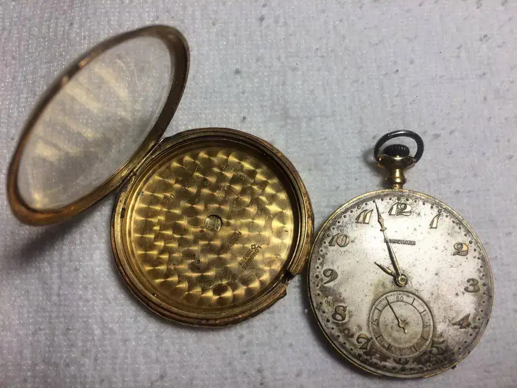

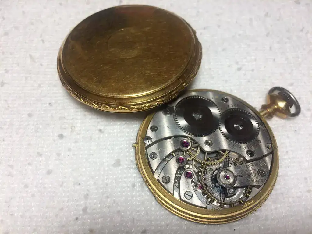

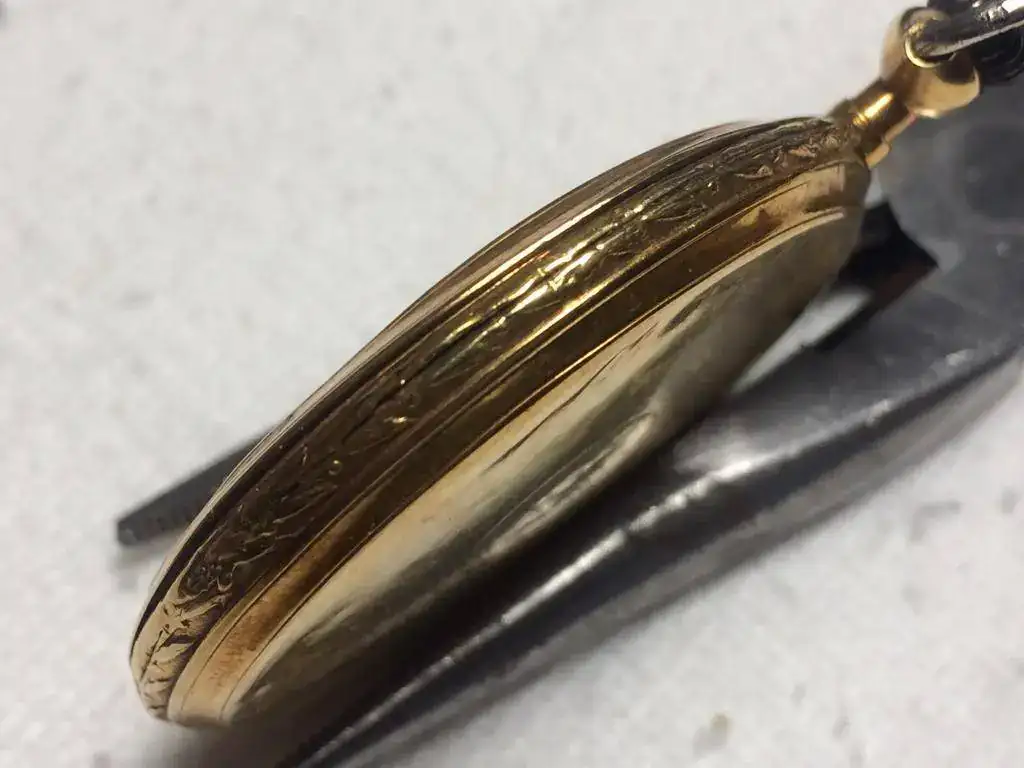

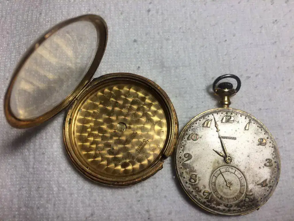

Un primo del Longines de Segurien: mismo año, el mismo material, parecido tamaño, pero diferente calibre y diferente sistema de apertura. En este, el calibre sale por delante al abrir el bisel. Pero alguien intentó abrirlo sacando la tapa trasera que no tiene y lo acuchilló sin piedad.
Herido en el costado y con el cristal y una aguja perdidos en la refriega ha acumulado mugre en un rincón durante décadas, pero sigue funcionando.
Debería limpiarlo pero no lo hago por miedo a causarle a la esfera un daño irreparable.

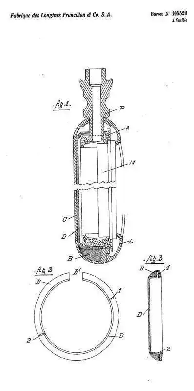

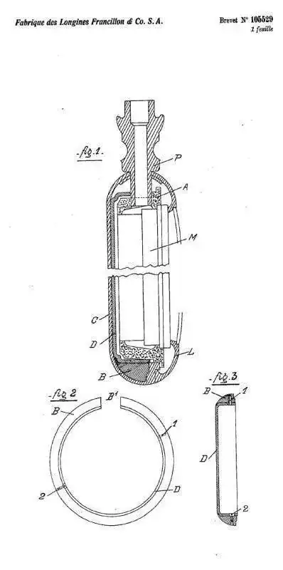

la idea de esta patente fue de usar una caja en metal revestido de oro. quizás para dar más robustez a la hoja de oro.los negative se refiere al tija de puesta en hora que estuvo fija dentro de la caja. como en las cajas americanas.
un saludo enrico
