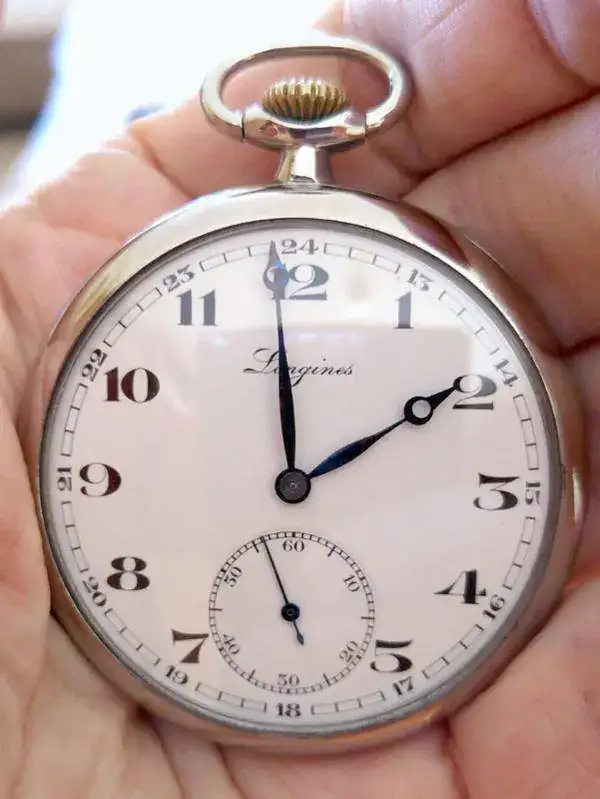

Hola!
Como buen novato, lego en la materia, quisiera formularos alguna que otra pregunta, así que me parece bien empezar sin más dilación, jajaja...

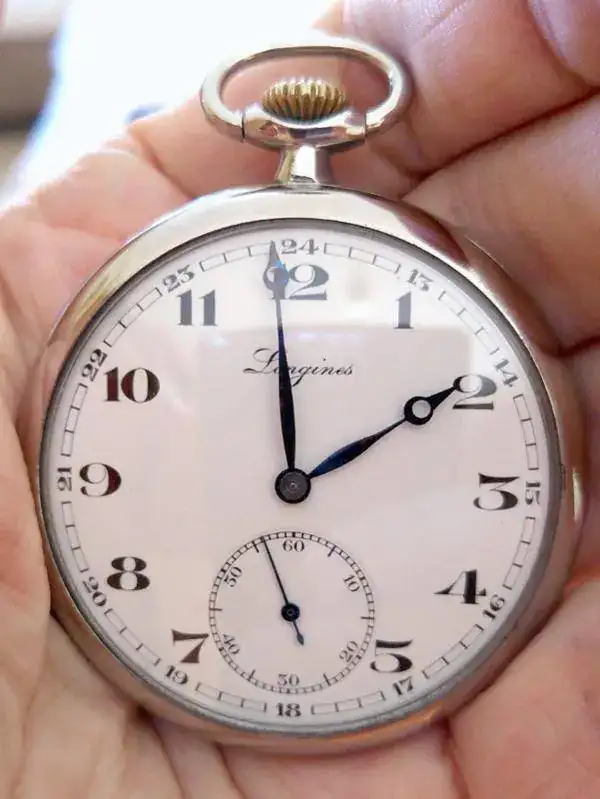

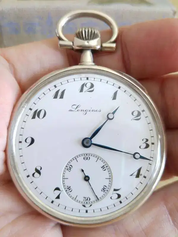

He adquirido un par de Longines de bolsillo, de estética bastante similar, pero no, que en los detalles radica la diferencia.
Según su número de serie (3.626.257) listado por Longines, el más veterano data de 1.918-19.
El más moderno (6.061.274) del año 1.940.
Estos días he estado testeándolos, sobre todo la duración de la cuerda.
Me han sorprendido varias cosas. El más veterano ha sido el más homogéneo en su rendimiento. Las 2 primeras mediciones me han dado una duración de 30 horas y varios minutos (variable) y en la tercera ha superado en 10 minutos las 39 horas. También el mecanismo de la rosca ha sido más suave. Es un calibre 18.79 ¿Referencias de su calidad/rendimiento...?!!
El más moderno ha sido muy irregular: Tan sólo 21 horas y 20 minutos el primer test; 30 horas clavadas en el segundo; casi 20 horas en el tercero; y 29 horas 53 minutos en el cuarto (prácticamente las 30 horas del segundo test). El mecanismo de la rosca está más duro. Es un calibre 37.9 ¿Referencias de su calidad/rendimiento...?
¿Qué opinión os merecen estos datos?
Intento subir un par de fotos, a ver si me aclaro...
El primero es el de la Belle Epoque y el segundo el de 1.940.
Espero con ansia vuestros sabios comentarios.
Gracias anticipadas y saludos! :ok::

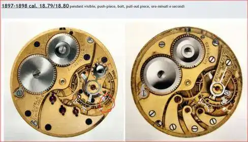

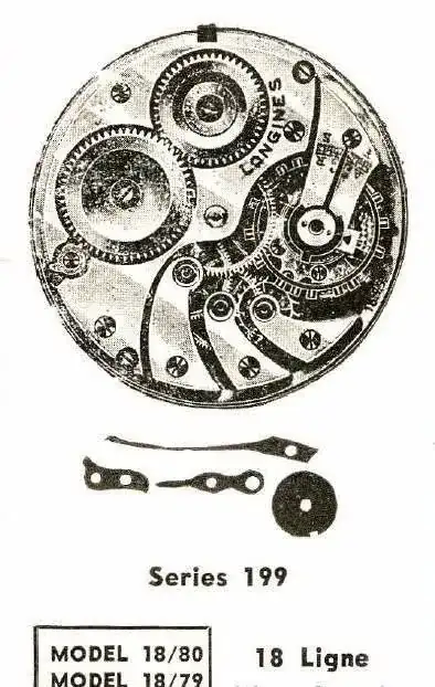

Ambos muy bonitos y en muy buen estado. Nos gustaria ver su interior. Longines guarda archivos. Si accedes a su Web y vas a Contactar y les pides la info de que dispongan ofreciendo la numeración, te enviaran en muy breve tiempo donde fue vendido y el tipo de reloj.
Tu nos dices que el más veterano es un calibre 18.79. Veamos como es.
https://relojes-especiales.com/threads/qué-calibre-de-longines-es-el-18-79-zz.196518/

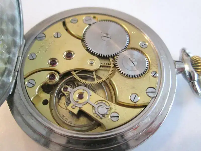

El "joven" nos dices que lleva un calibre 37.9. Podría ser 37.93 ?. A la vez sería un 17.69NZ
[SIZE=+1]Longines 37.93 (=Longines 17.69NZ)

Muy bonitos los dos Longines que muestras especialmente el primero de plata que monta el calibre 18.79 este movimiento es un clasico de la casa por su buen rendimiento , existen 3 versiones del mismo con diferentes acabados (18.79 , ABC , ZZ) cambio en los puentes y 15/17 rubís.
El 37.9 es un movimiento de los años 1940s de las ultimas producciones de Longines para relojes de bolsillo.
37.9 es su diametro en milimetros , es un movimiento más sencillo que el anterior pero con los avances de su epoca.
Al ser Longines hablar de malos y buenos no cabe , se puede decir : bueno y mejor , siendo mejor el 18.79
En cuanto a la duración de la cuerda que veo que te preocupa , depende de muchos factores el que cumpla los requisitos iniciales del calibre.

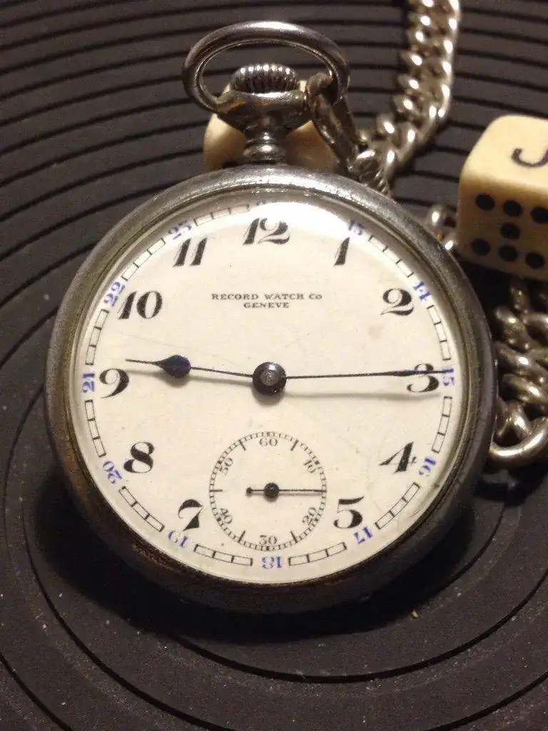

Sorprendido me quedo al ver tus relojes, pero especialmente el segundo... Porque no solo diria que deben ser cohetáneos, sino que además deben compartir "algo más"
Entre novatos va la cosa, y espero que alguien me/nos aporte información
Diria que las esferas son idénticas y solo cambia la marca?

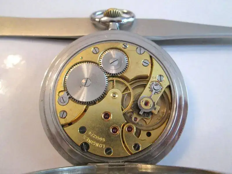

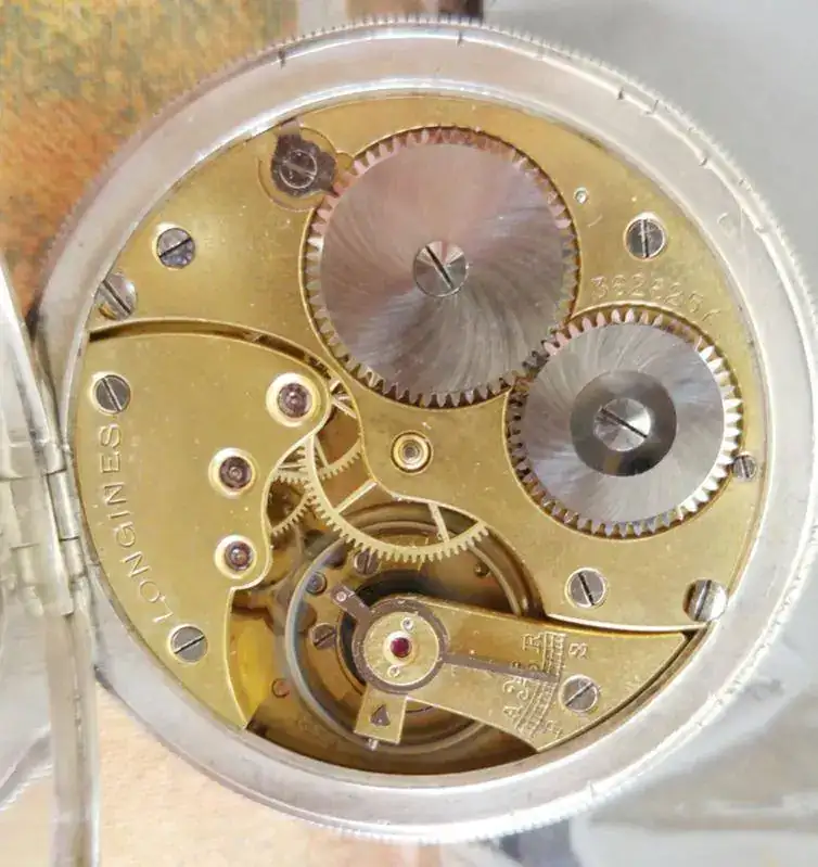

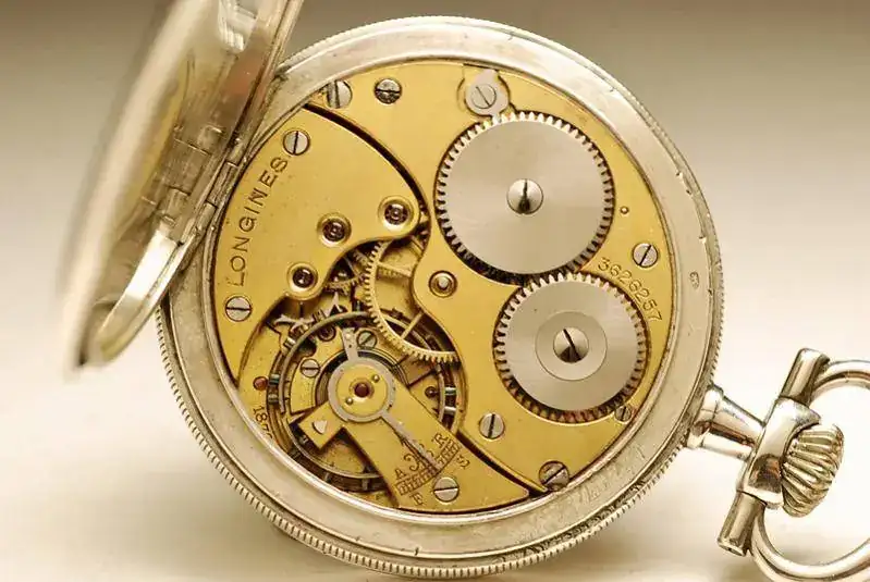

Subo unas fotos de la maquinaria para que podáis comprobar por vosotros mismos de cuáles se trata. Algunas son del vendedor y otra churripuerca hecha por mí, intentando que se viera mejor la referencia al calibre 18.79

PD: Está difícil de ver la numeración del calibre 18.79

No acabo de ver la similitud entre ambas esferas, más allá de que como curiosidad (que es uno de los matices diferenciadores entre mis Longines) el de los años '40 incorpore la doble escala de 12-24 horas, algo que, creo, no suele ser habitual. O al menos la mayoría suelen tener una sola escala, como el de los años '20. Salvo, supongo, los ferroviarios, en los que sí he visto escalas de todo tipo, incluso "exceso" de información, pero que supongo sería lo suyo en relojes profesionales, técnicos, dirigidos precisamente a un total control de los tiempos...
Pero que nos informen quienes saben, que falta de aprender tenemos, jajaja...

Por las fotos que subes veo que el calibre 18.79 no es el modelo de tres puentes, sino el de uno.

PD: Por cierto... La "horquilla del áncora" (igual estoy diciendo una burrada y no es eso) en forma de "Y" en el calibre 37.9 ¿es de una forma o diseño habitual? No he visto muchas fotos similares.
Puedes estar satisfecho con los dos relojes , estan en buen estado y eso es importante.
Como te dije en mi primer comentario : Los calibres / movimientos se hacian con diferentes acabados : cortes en los puentes , distinto numero de rubís , regulación (como es el caso de tu 37.9).
En cuanto al mantenimiento lo ideal es tenerlos limpios y con aceites nuevos de esta manera pasaran sin problemas a la siguiente generación , como siempre digo : estos relojes se hicieron para durar y perdurar.
La raqueta de regulación del 37.9 de lira y estrella es más fina que la normal de aguja.

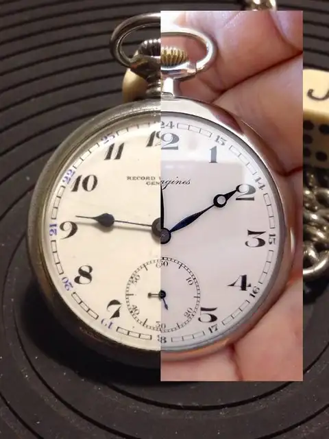

De nada, compañero
Aunque sea un cutre-montaje (los dos relojes no se han fotografiado el mismo ángulo exacto ni en las mismas condiciones) ¿De verdad no ves parecido alguno?
Hola Sr.Audio.
La tipografía de los números de tu reloj se corresponde con el estilo vintage del mío más antiguo, el "años '20" estricto.
Sí que hay parecido en el hecho de usar la doble escala de medición 12-24 horas. Pero fíjate que en el tuyo la escala exterior de 24 horas no se gira para ver los números a partir de las 16 hs., quedando del revés del 16 al 20, ambos inclusive, mientras que en el mío sí están girados.
Me refería simplemente a estos detalles ¿qué opinas?
A ver qué nos comentan los compañeros...
Saludos! :ok::
Opino :) que eres más observador que yo
jajaja...!!
:clap:;-):yhoo:::Cheers::ok::
