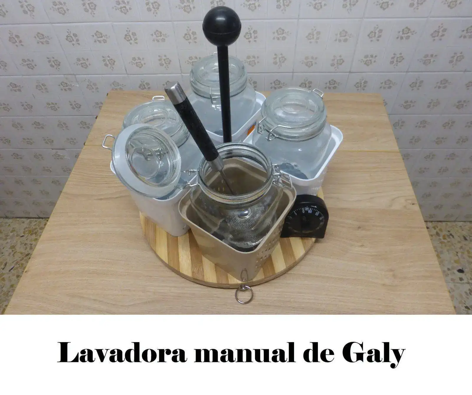

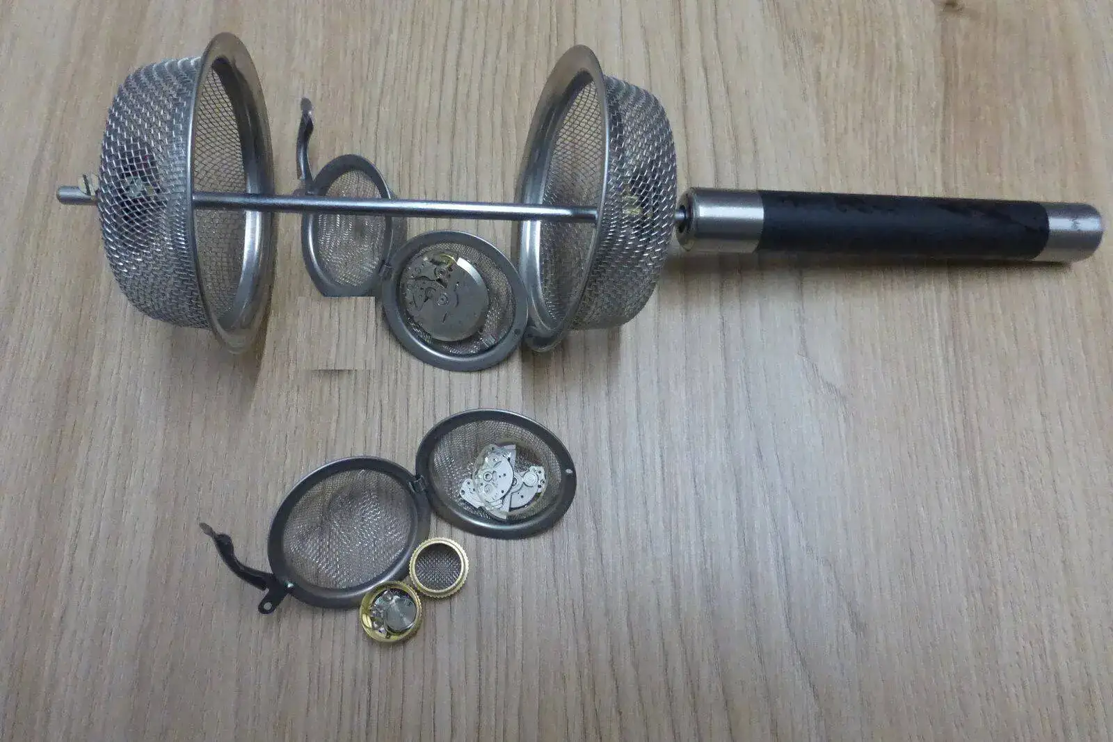

Lavadora de Galy.2, un nuevo proyecto.
Tras regalar el segundo cargador de relojes de automáticos, dejé a la lavadora sin centrifugadora, por lo que me toca hacer otra, y buscando una batidora manual, di con una muy parecida pero que funciona con USB, y en eso estamos esperando a ver si llega y perfeccionamos el sistema erotico de lavado, manual de la lavadora de Galy.
La idea es hacer otra lavadora de relojes de pulsera, pero de un solo pote intercambiable, por aquello de que no me vuelva a salir un Pongo, aquello que lo pongas donde lo pongas estorba, y ya se sabe los aficionados no disponen de mucho espacio para ejercer sus hobby.
Reacciones: Usuario eliminado 105032 y Jan B

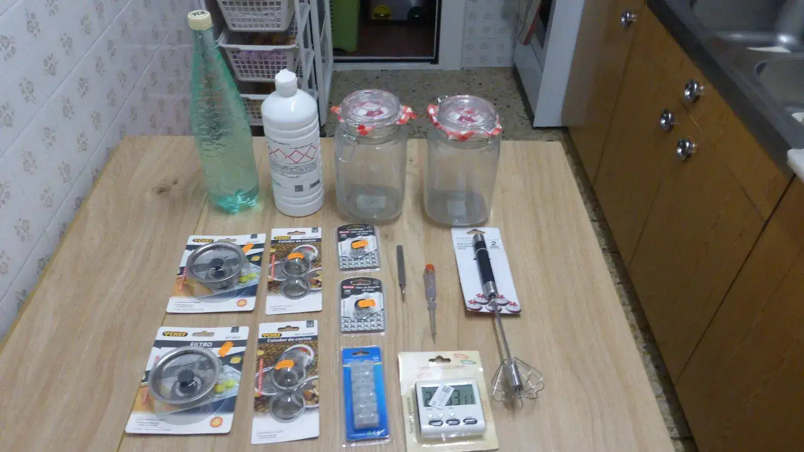

Estos serían los materiales básicos, los encontraremos en los chinos, al alcance de todos los bolsillos.
Detergente casero.
Alcohol isopropílico, comprar en droguerias, o amazon.
Cuatro potes de cristal cuadrado de boca ancha.
Una batidora semiautomática de batir huevos.
Dos filtros de desagüé.
Dos regletas de conectar cables de la luz.
Dos cestillas de las más pequeñas de infusiones.
Un par de filtros de grifo, de filtro con cestilla.
Un secador de pelo.
Un contaminados.
Un destornillador grande.
Opcional:
Porta cubiertos.
Base de cocina de madera.
Tornillo de rosca madera.
Tacos de fieltro.
Varilla rosca roscada + arandelas y tuercas.
Tubo para cubrir la varilla.
Pomo de agarre.

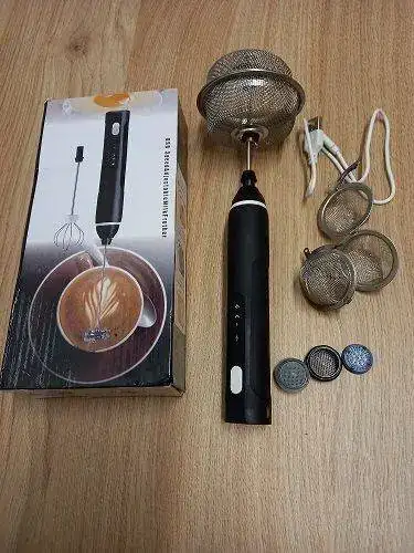

Ya llego la batidora con USB, y tras hacer la adaptación no paso la prueba, el brazo es muy corto, y no tiene potencia, y al sumergirla en el líquido se frena, por lo que la descarto, como la Lavadora eléctrica, Galy 2.
Espero que me sirva para algún otro menester, y si no al reciclaje como algunos de mis inventos anteriores.
Seguiremos buscando, probaremos con otros artilugios por ejemplo un destornillador eléctrico, tendrá que esperar a hacer caja.

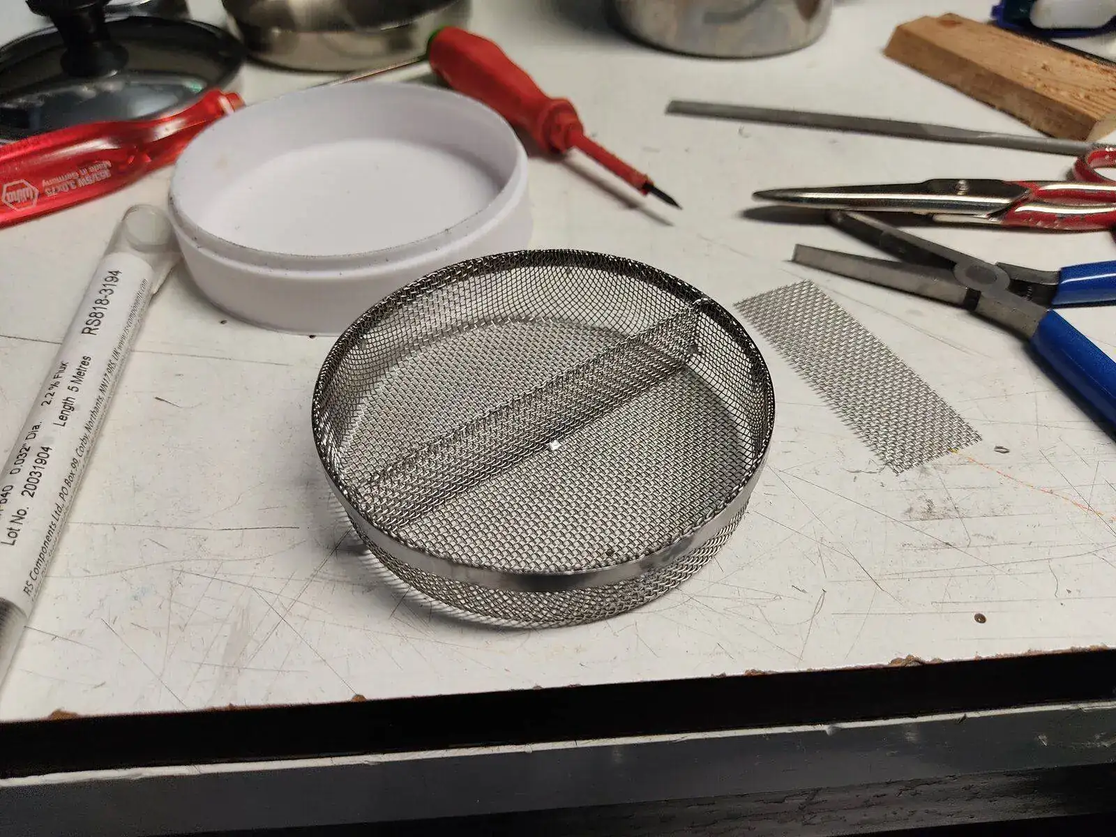

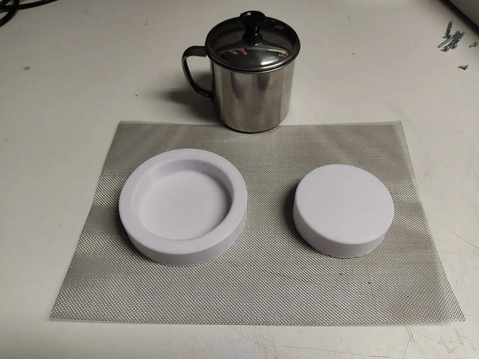

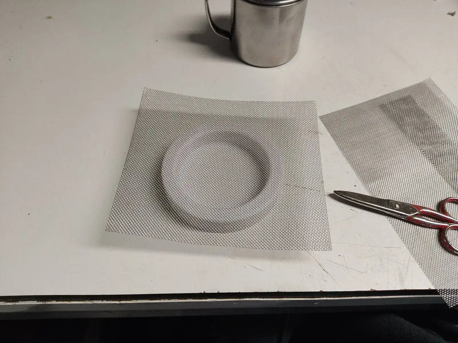

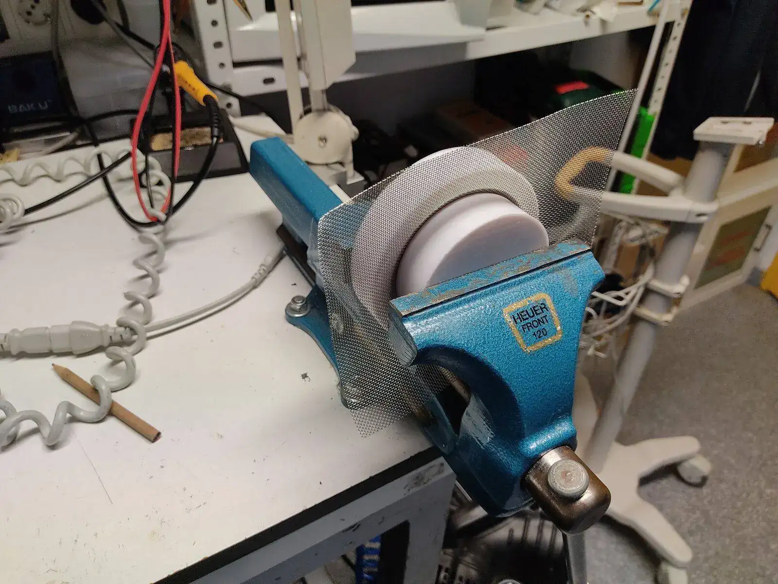

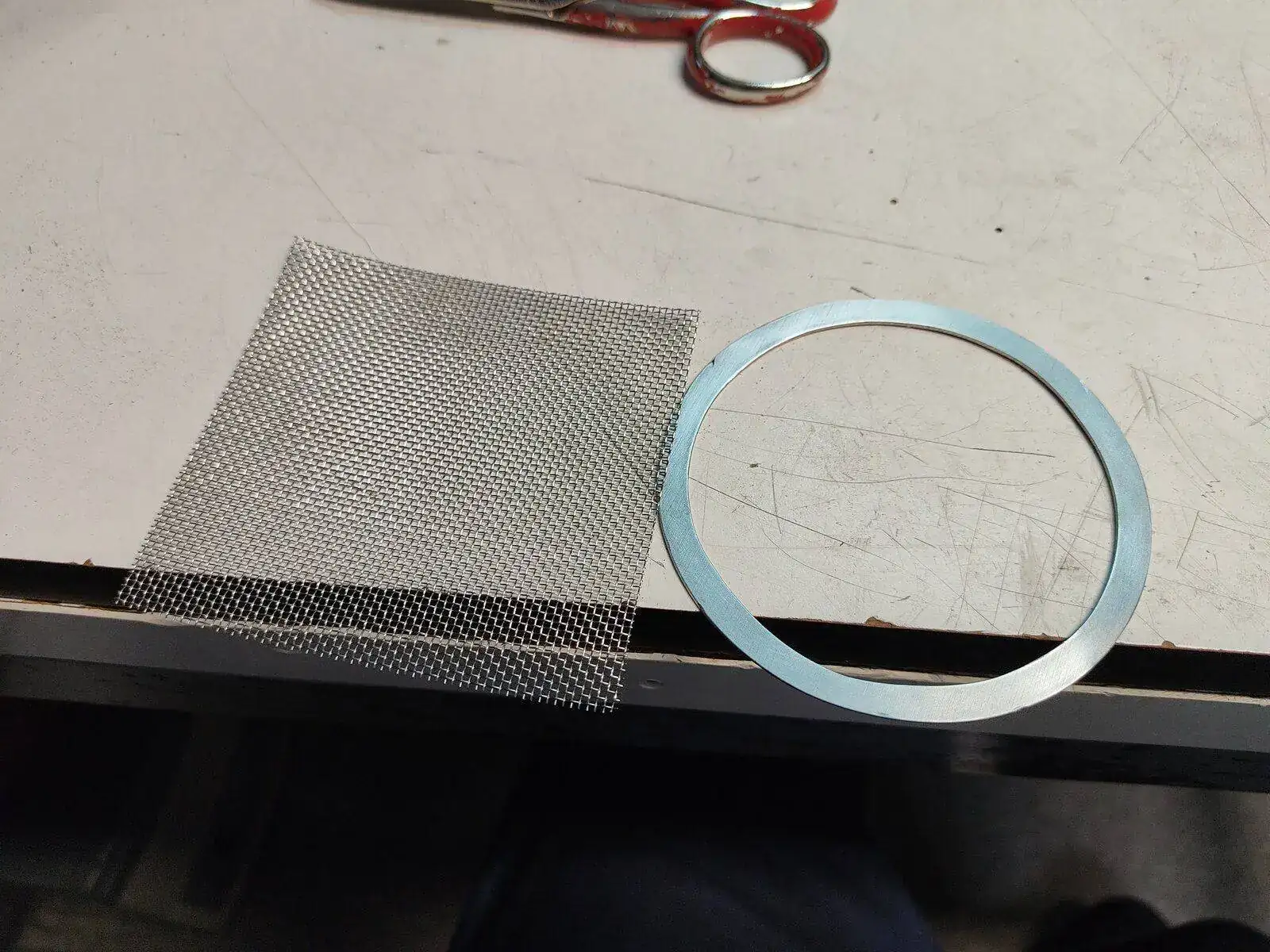

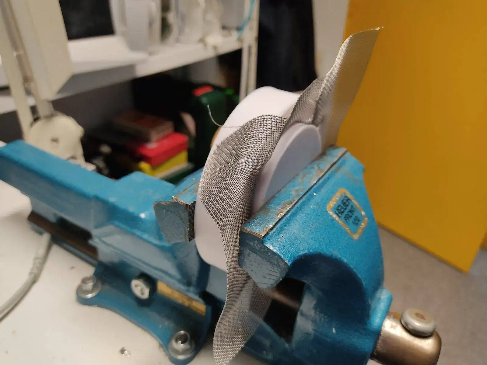

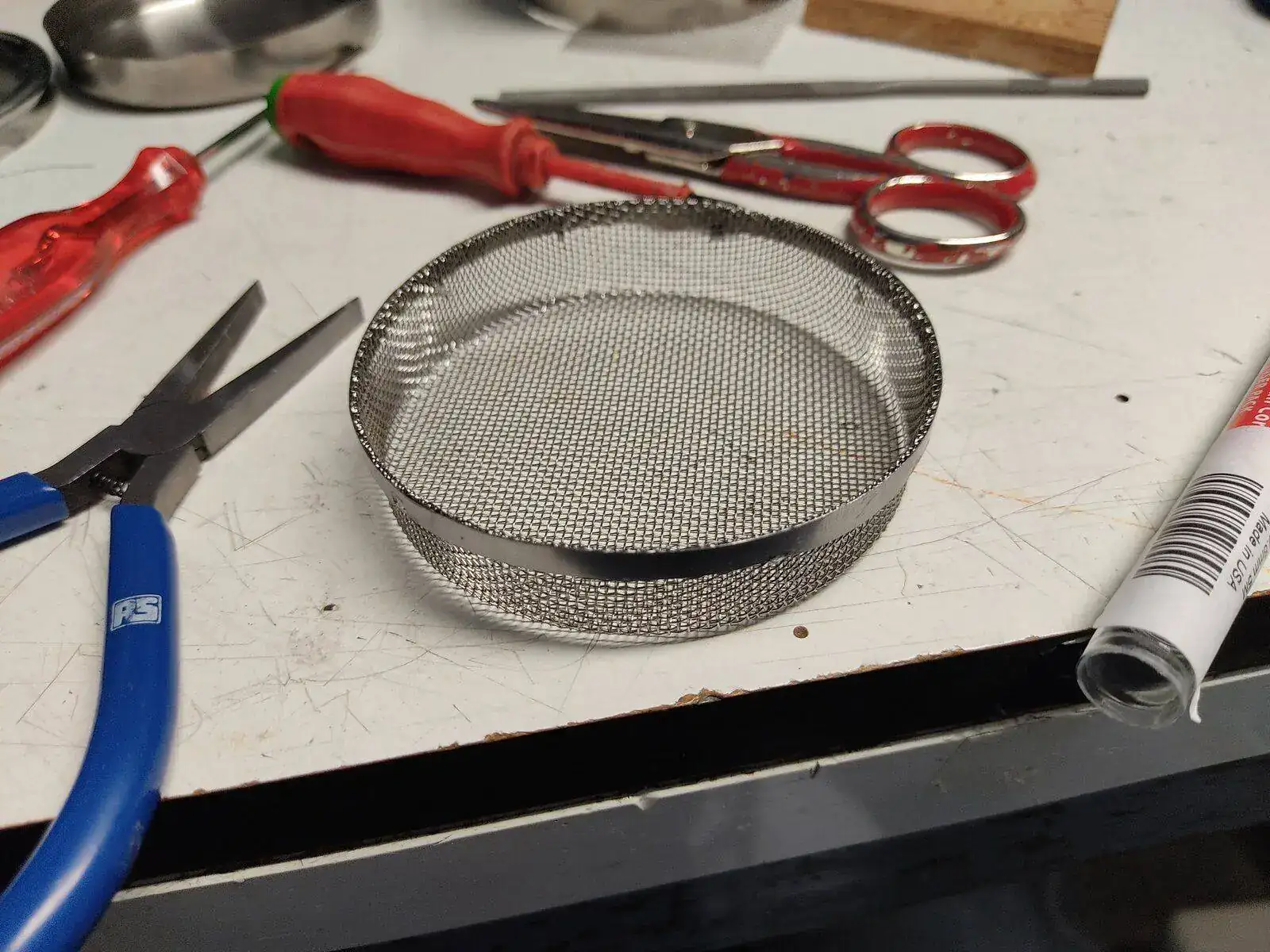

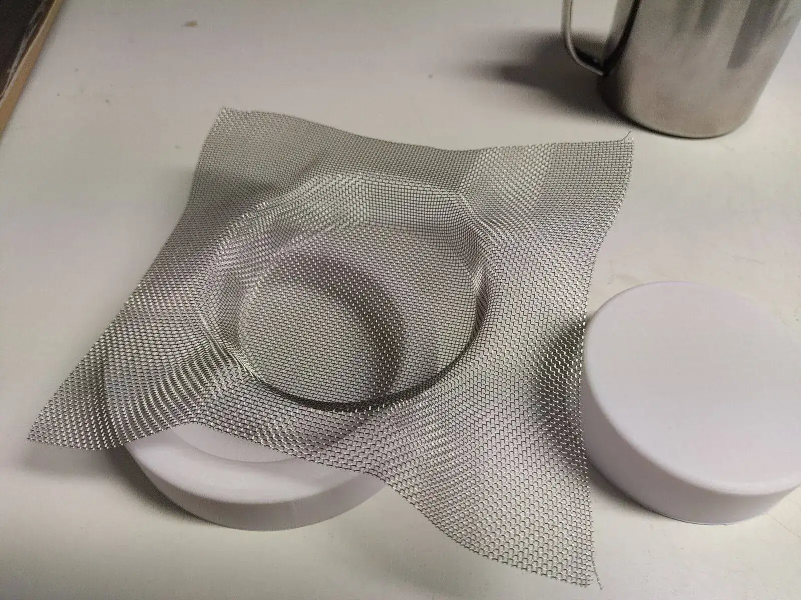

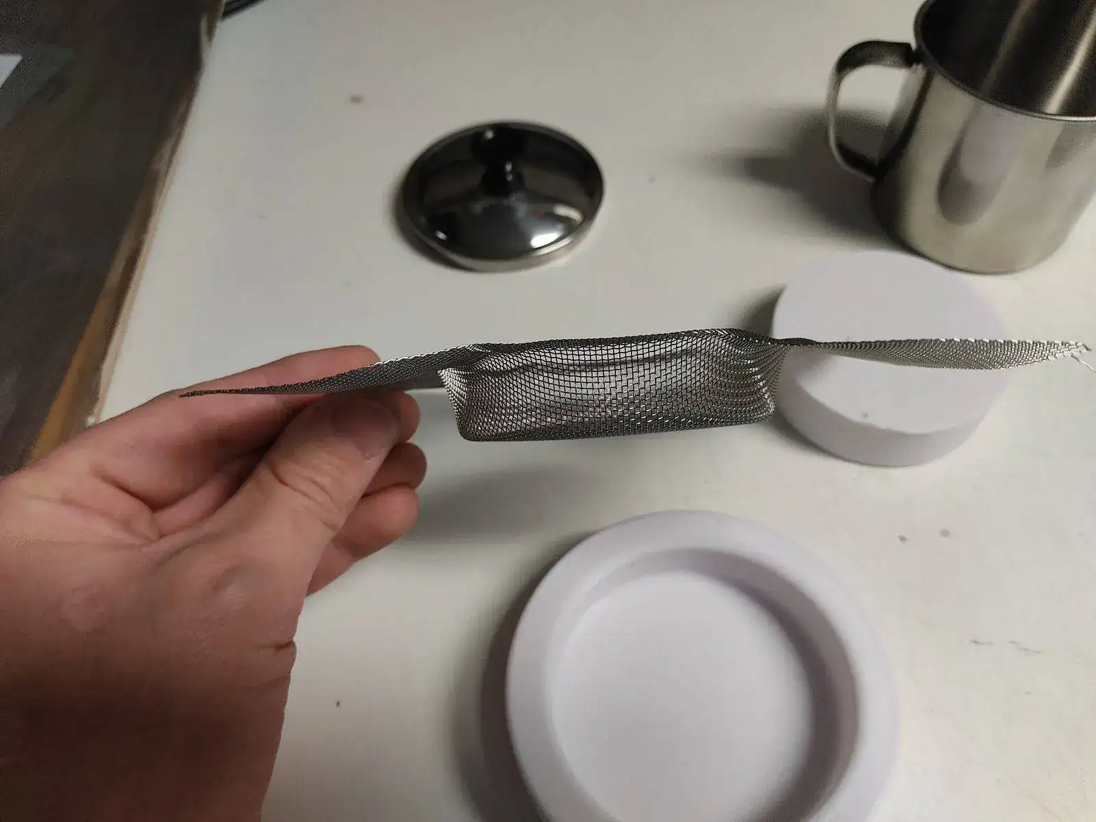

Buenas, ya tengo malla de acero con huecos de 1mm, he impreso un molde para presionarla y darle la forma de cesto, a fin de intentar evitar cuantas mas soldaduras posibles. El recipiente general que contendrá los cestos es una taza de acero barata que tengo que modificar.
Algunas fotos del proceso de formación.
La maya se adapta la forma del molde bastante bien, aunque tiende a volver a su posición original por lo que necesita un aro de refuerzo en el borde.

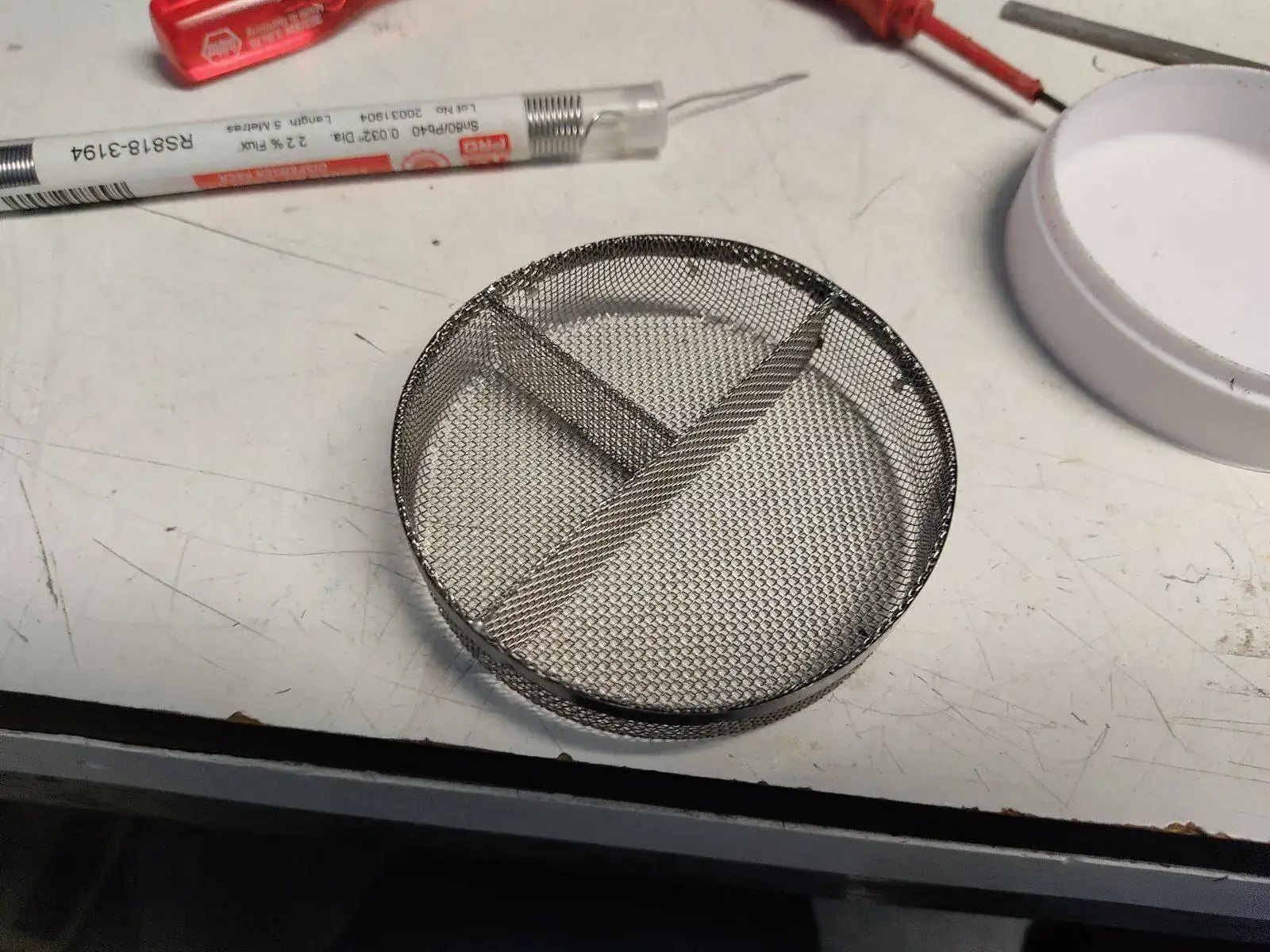

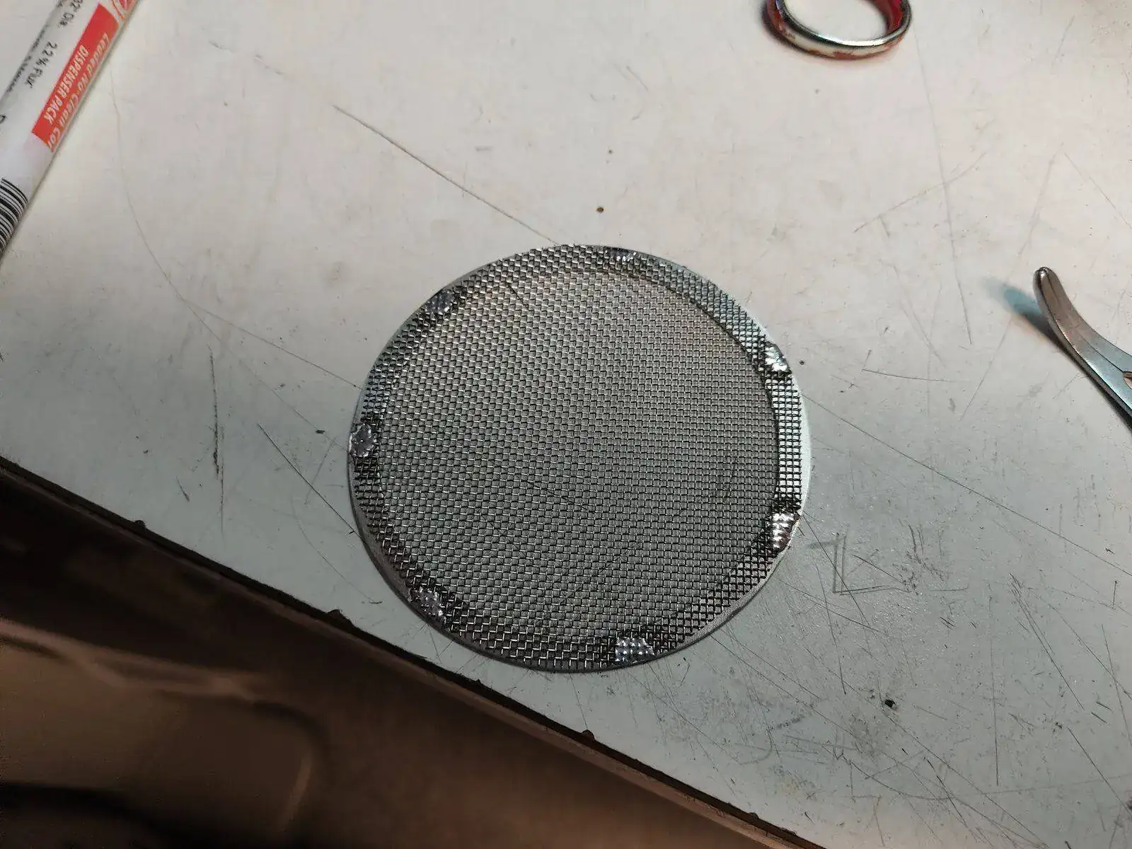

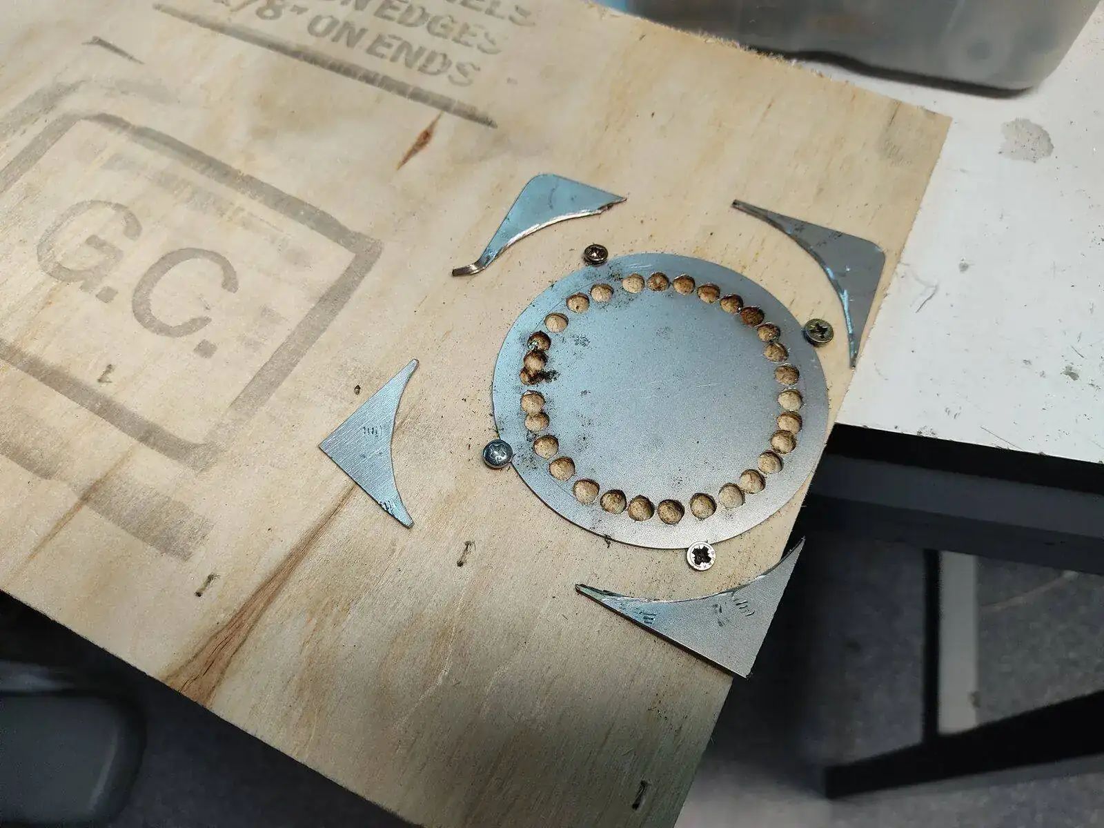

He intentado soldar esta malla usando soldador y estaño de electrónica, no ha habido manera pero ya he investigado y parece que tengo que usar algún flux ácido para que el estaño agarre en el acero, eso o fabricar una soldadora eléctrica de puntos.
También podría imprimir en 3D las piezas que necesite, pero prefiero que no haya nada que no sea metal en los cestos, no sea que el material de la impresión se degrade y me manche piezas.
Seguiré informando según avance.

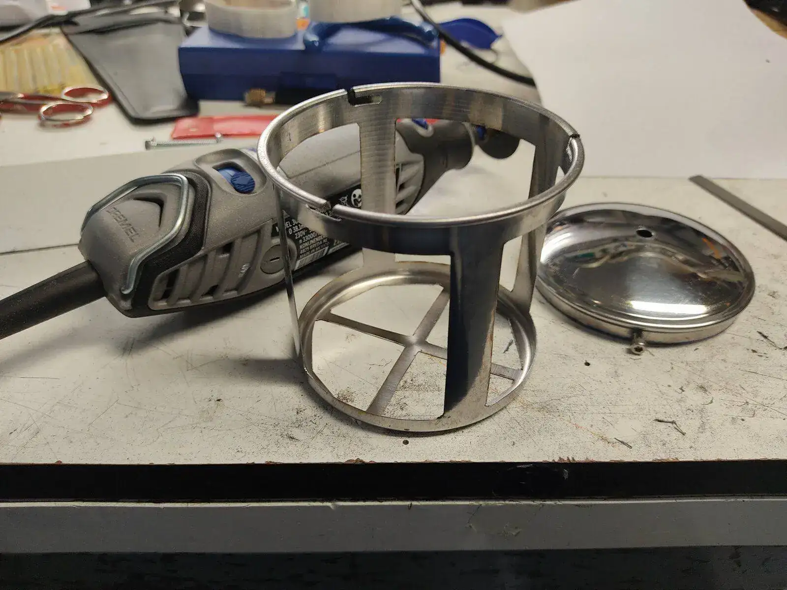

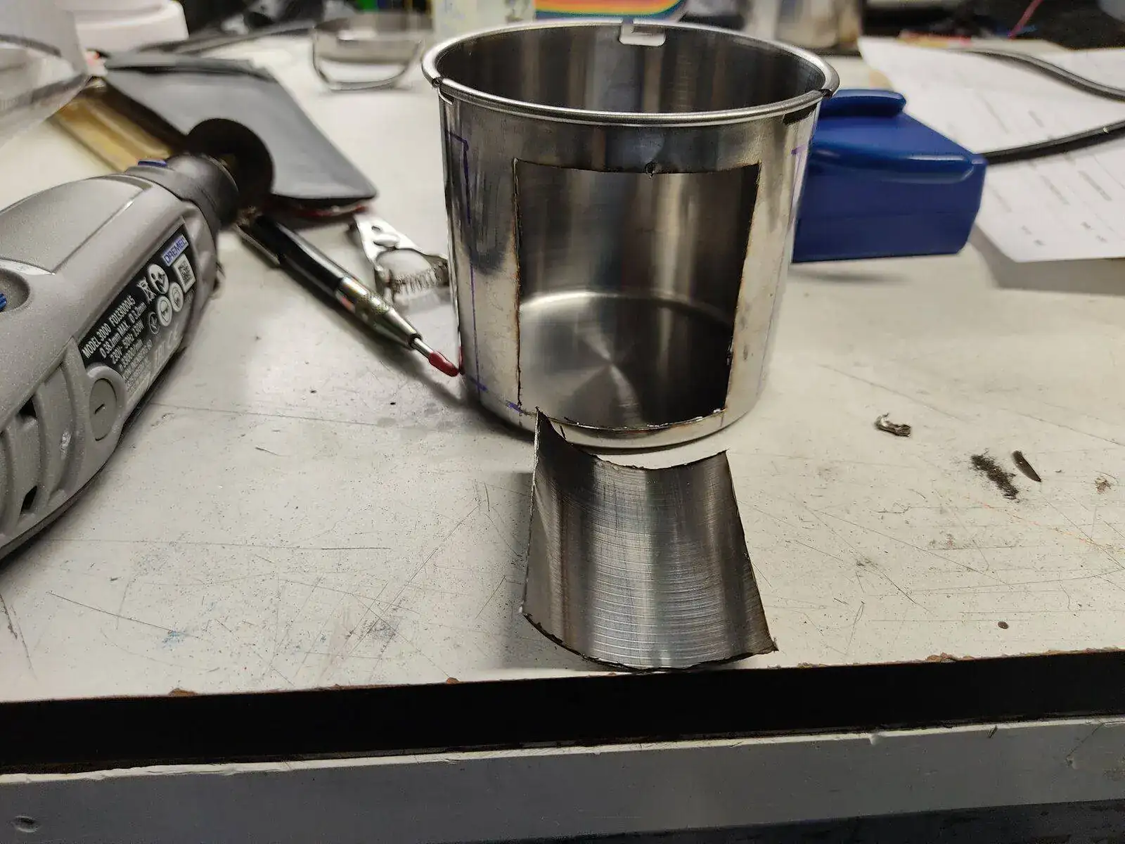

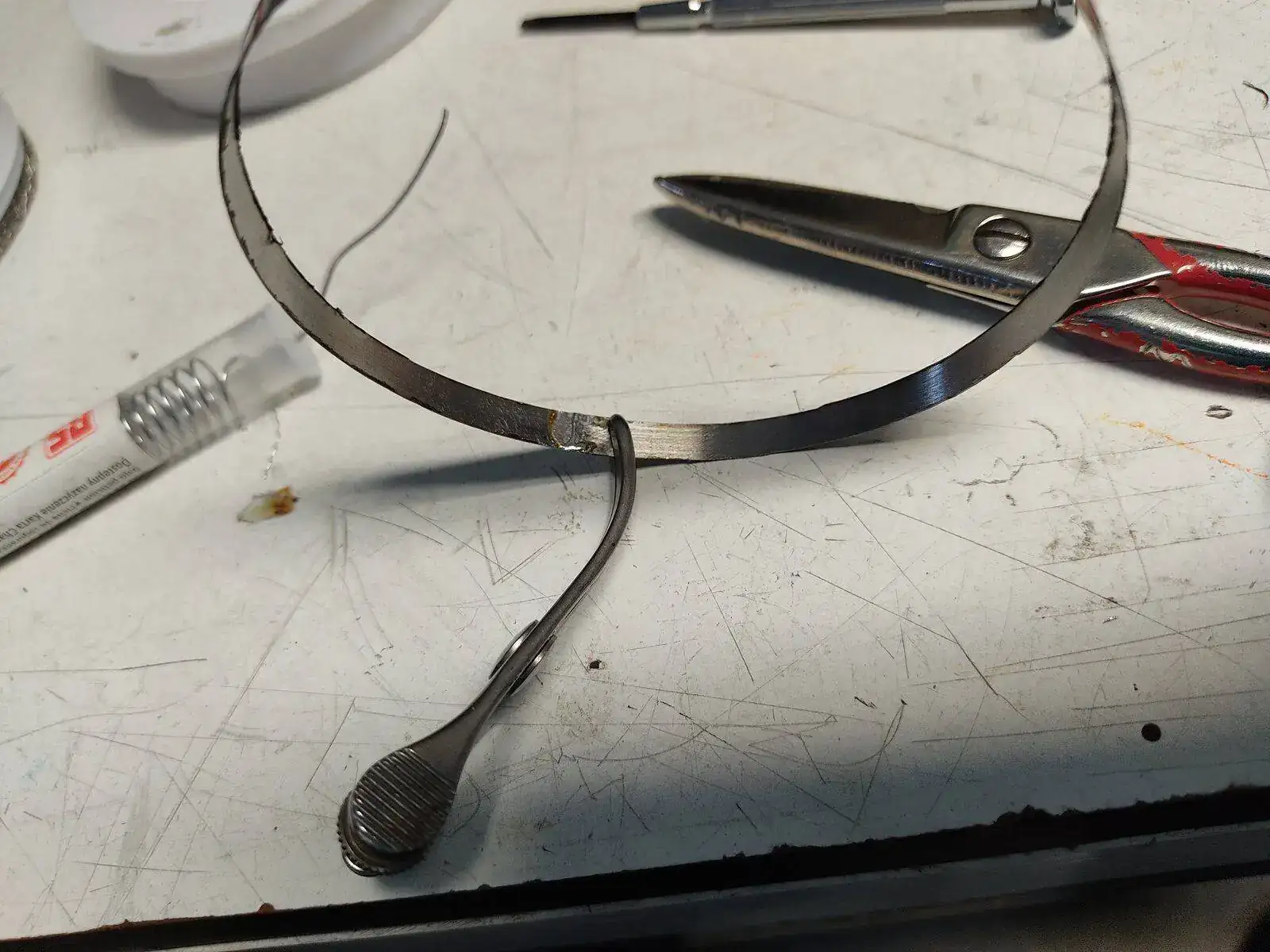

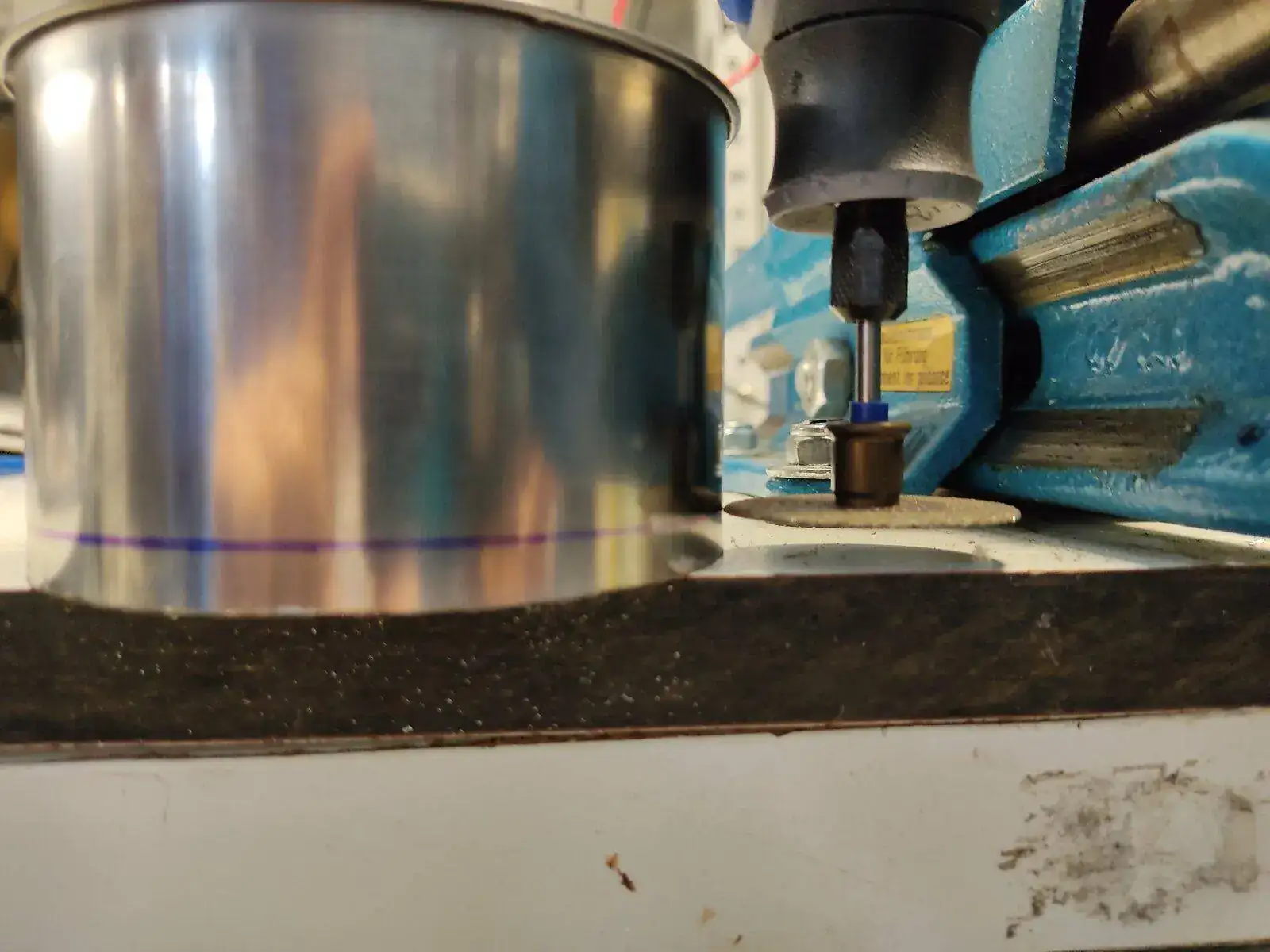

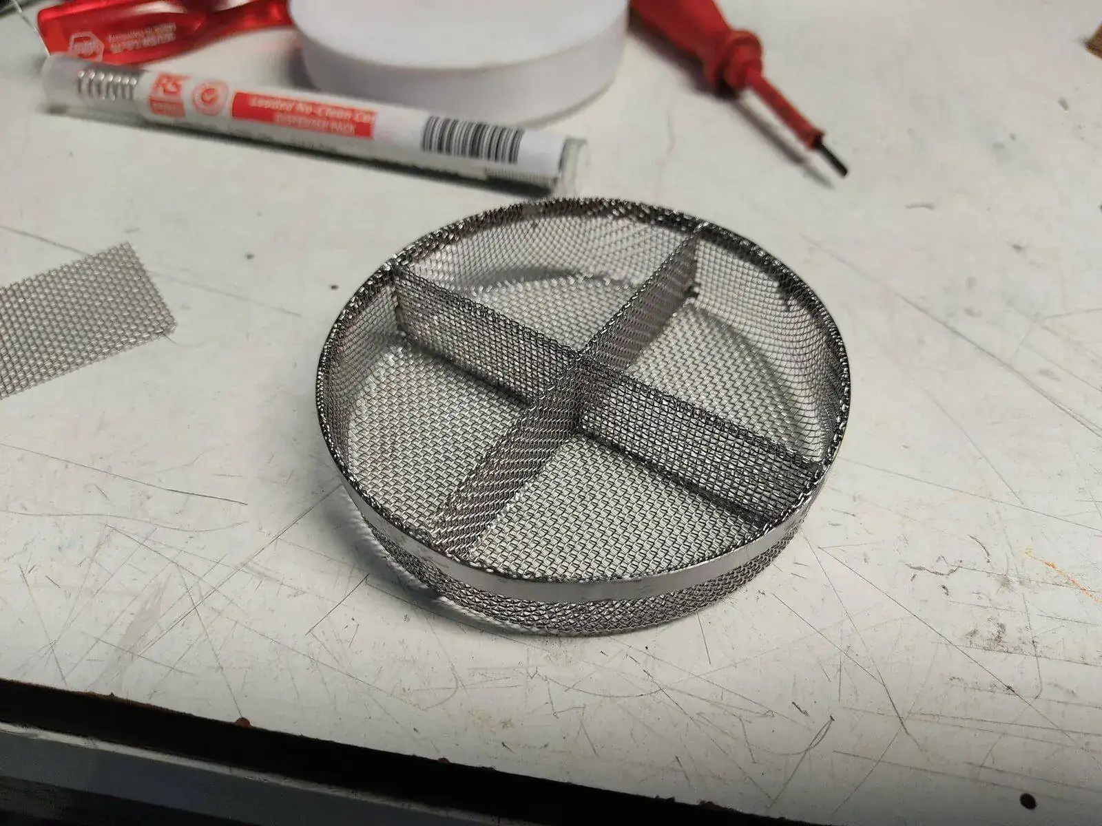

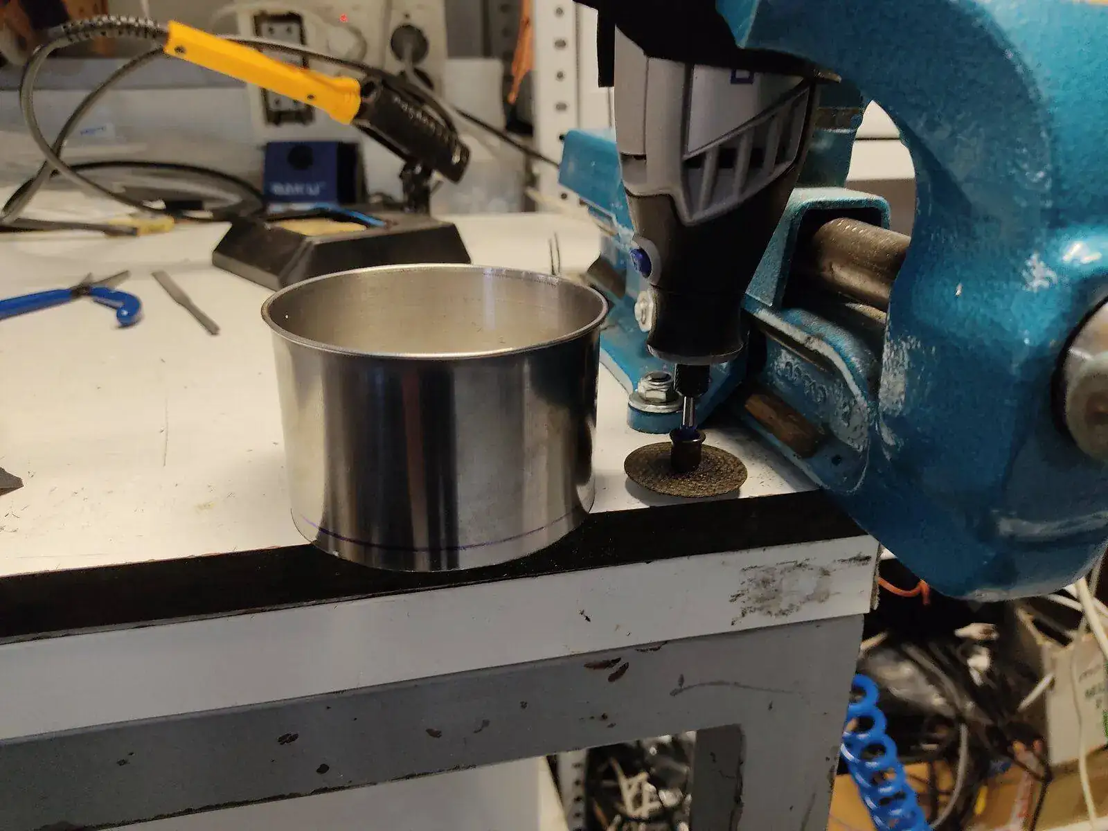

Buenas, he estado haciendo algunos avances con la lavadora de agui.

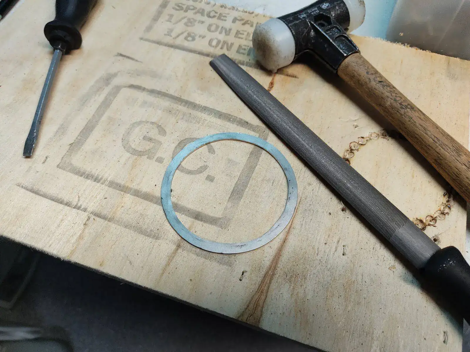

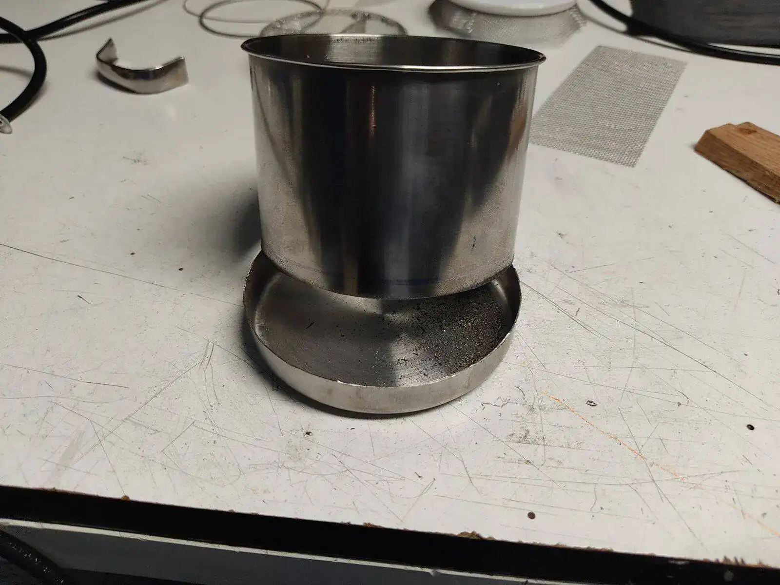

Primero he comprado otra taza de acero chinoxidable para sacar unas tiras que he cortado cómodamente con la Dremmel:

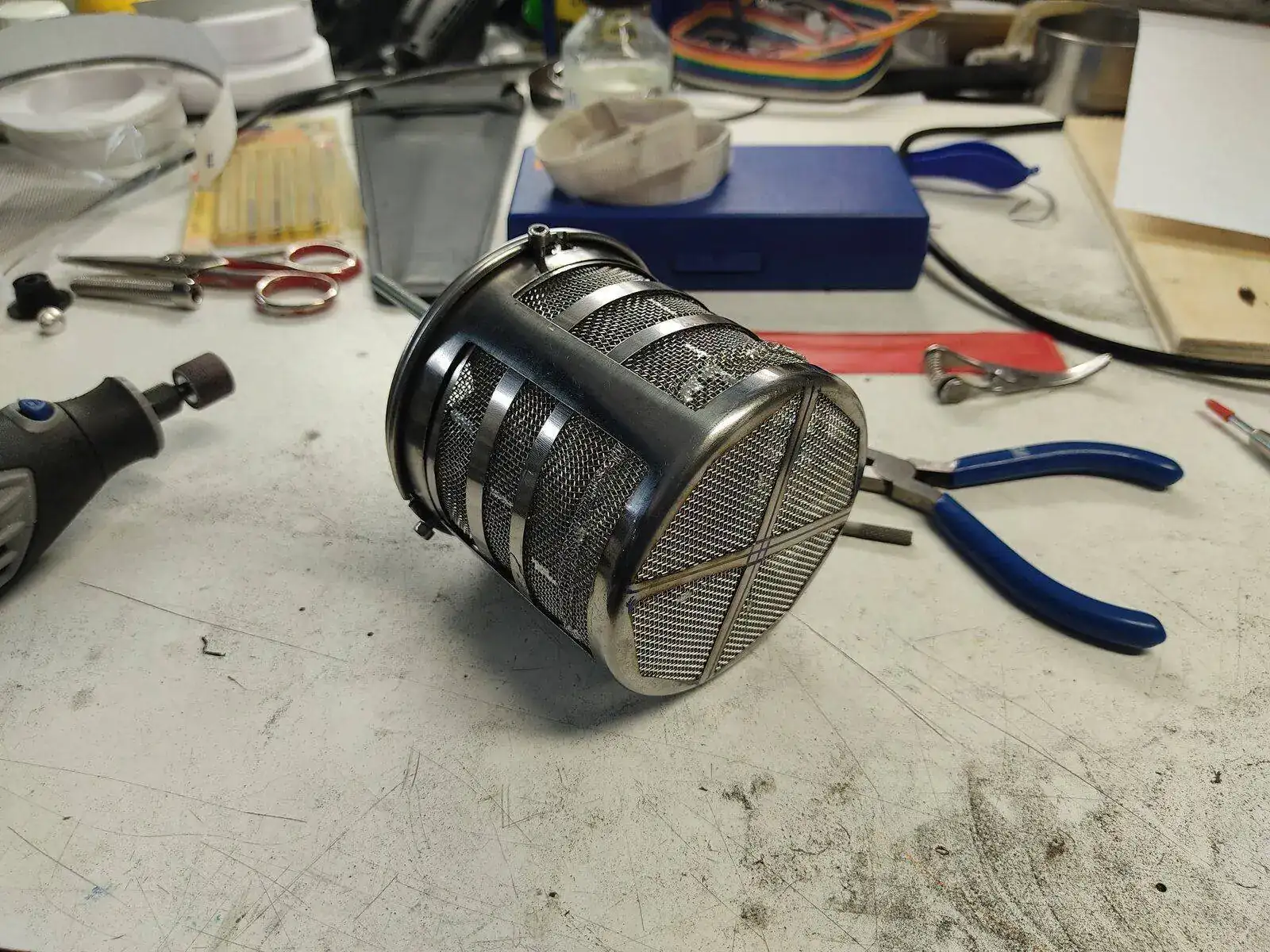

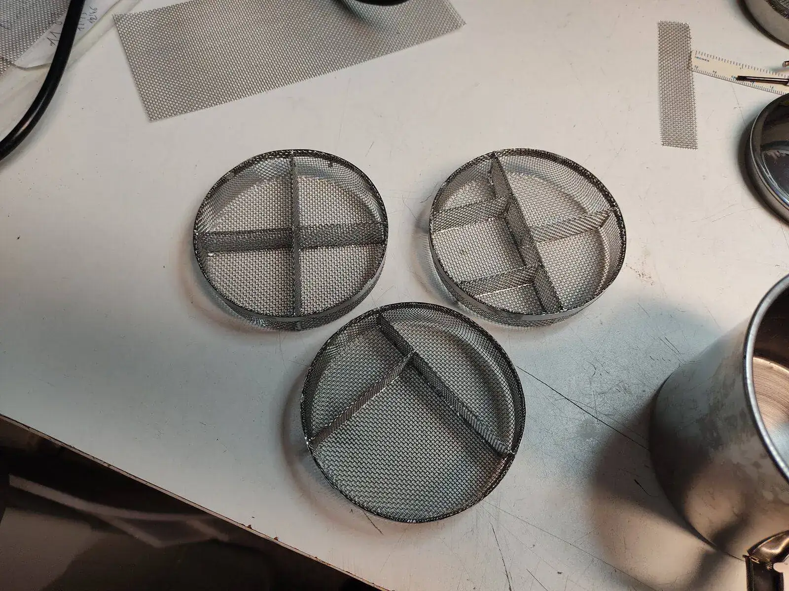

Para las soldaduras estoy usando ácido fosfórico y estaño con un 40% de plomo, la soldadura corre y agarra en el acero como si fuese cobre, una maravilla!

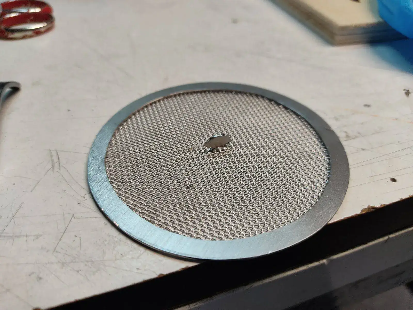

También he hecho una tapa para el último cesto, cortando un anillo de acero que encaja bastante justo en la taza y soldándole rejilla y una solapa para poder sacarlo con facilidad:

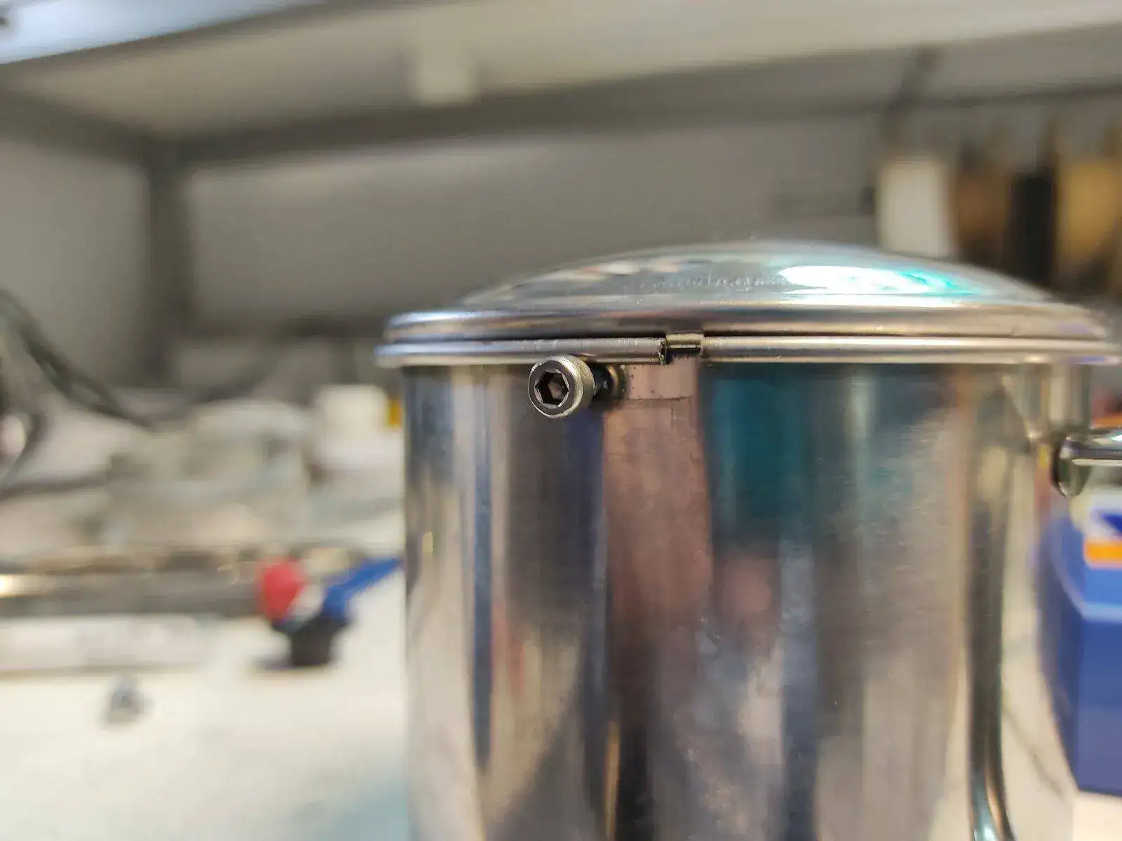

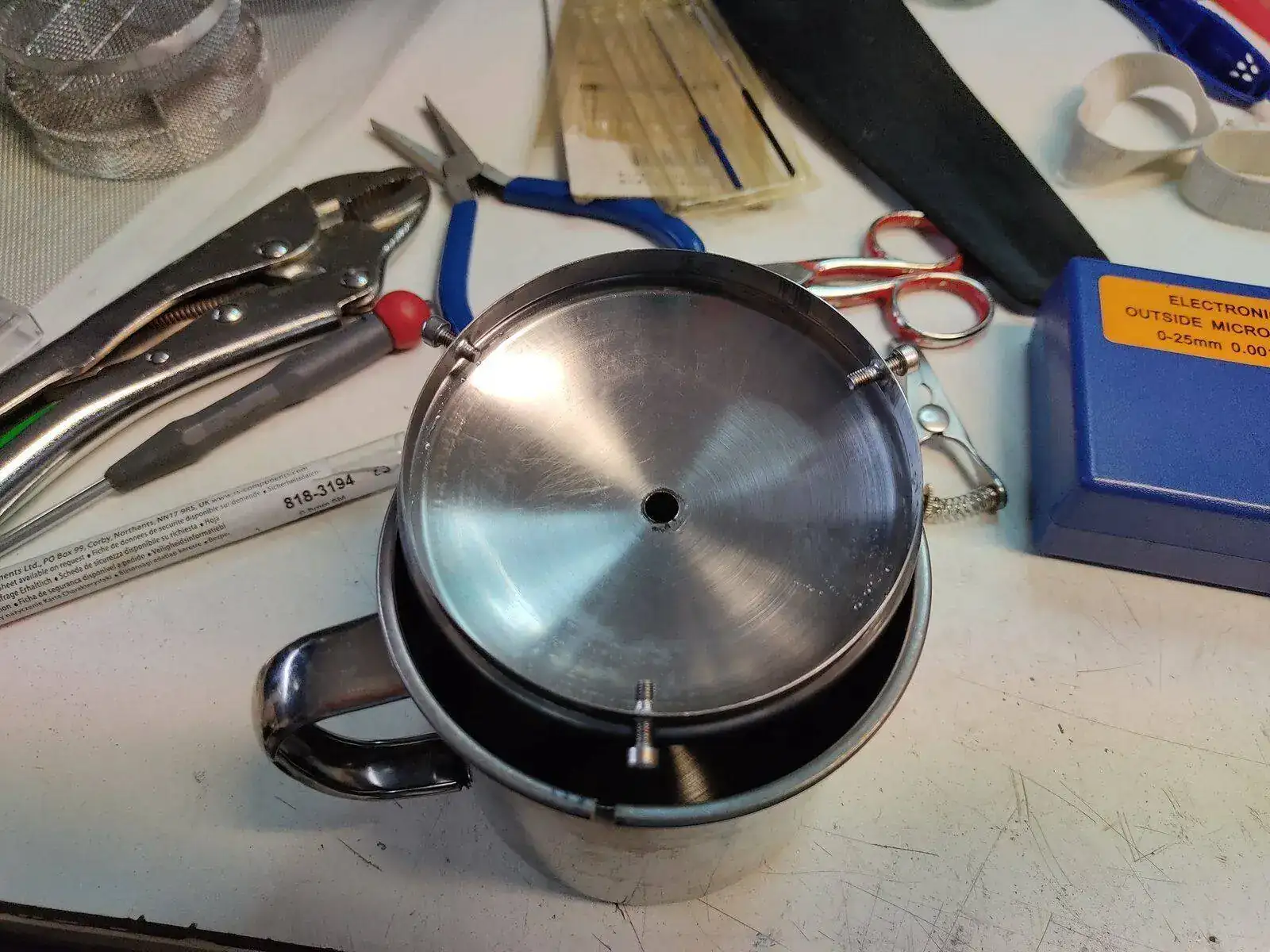

Lo siguiente es el mecanismo de cierre del contenedor de los cestos, usando la taza con su tapa. He cortado unos huecos en L para cerrar con un simple giro, unos tornillos en la tapa hacen de pivotes de cierre. He tenido en cuenta la dirección de rotación del motor para que no se afloje al girar:
Lo siguiente será cortar los huecos de la taza para que el líquido circule bien, la pared es de solo 0.3mm así que me preocupa la integridad estructural después, pronto se verá.

Vaya aguiloco, menudo tutorial y trabajón, te está quedando extraordinario, ya espero ansioso ver cómo termina esa taza pues dado que no procediera bien, estoy convencido de que elaborarías una entre ella (la taza) y la malla para el cuerpo (los laterales y el fondo) reforzado con nuevos aros de acero inoxidable.
Gracias por compartir y enseñar aguiloco, saludos.:worshippy:
Ver el archivos adjunto 2388771
Ver el archivos adjunto 2388773
Ver el archivos adjunto 2388774
Ver el archivos adjunto 2388775

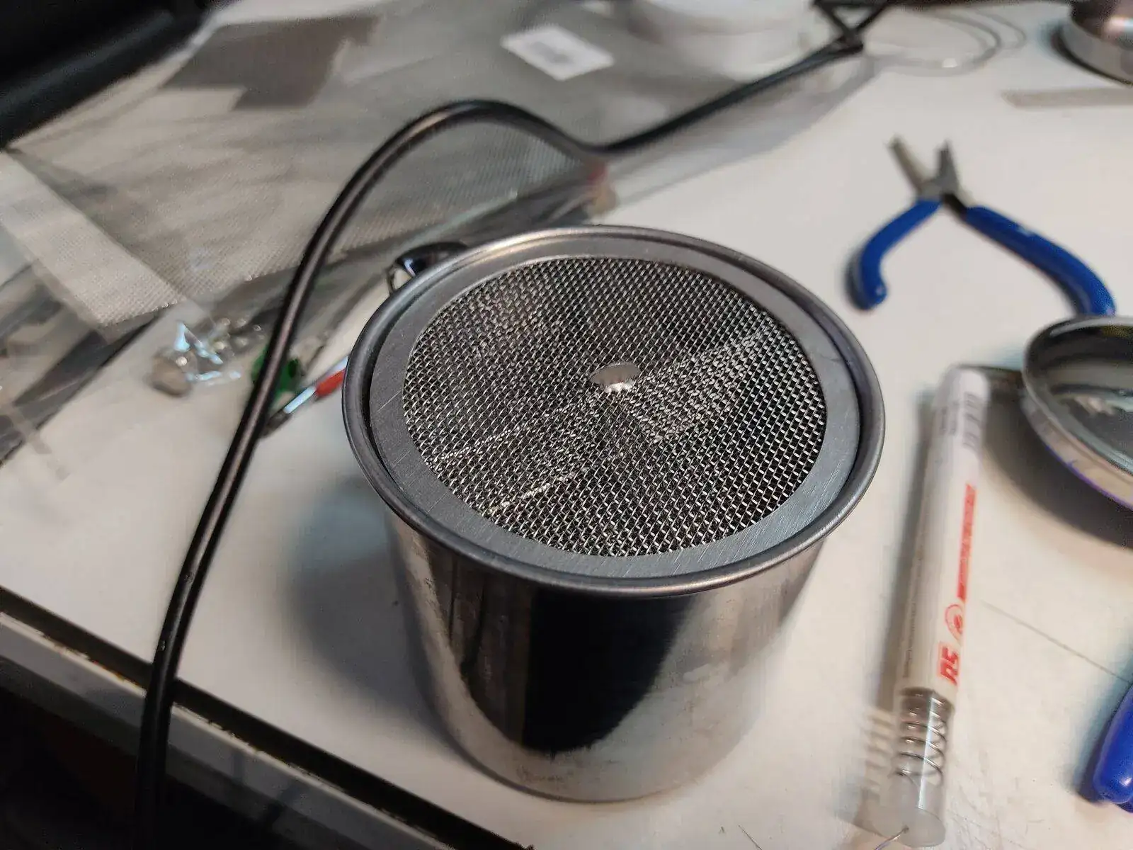

Ver el archivos adjunto 2388792
Ver el archivos adjunto 2388793
Ver el archivos adjunto 2388794
Ver el archivos adjunto 2388795
Ver el archivos adjunto 2388797
Ver el archivos adjunto 2388800

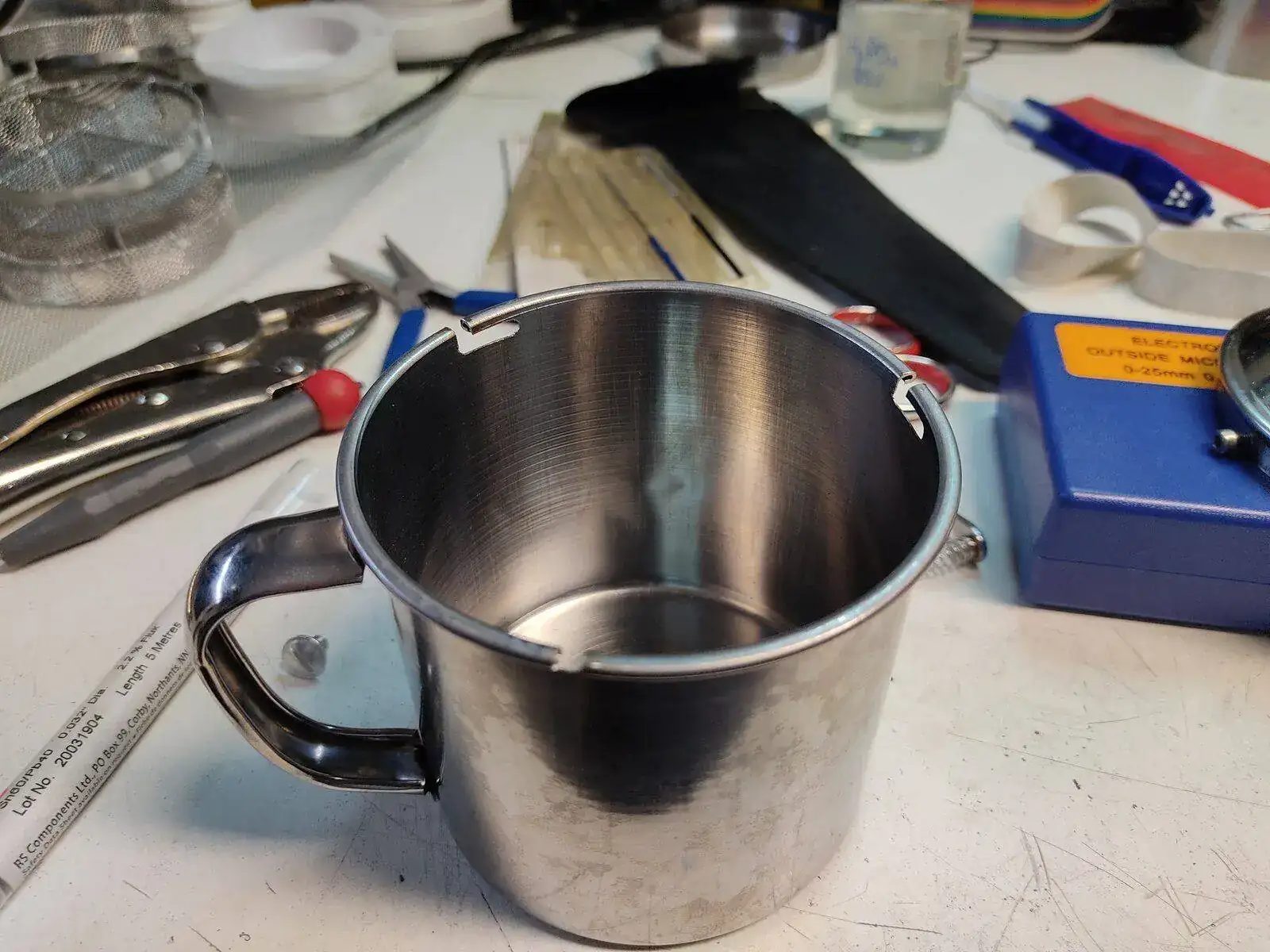

Ver el archivos adjunto 2388802
Ver el archivos adjunto 2388803
Ver el archivos adjunto 2388804

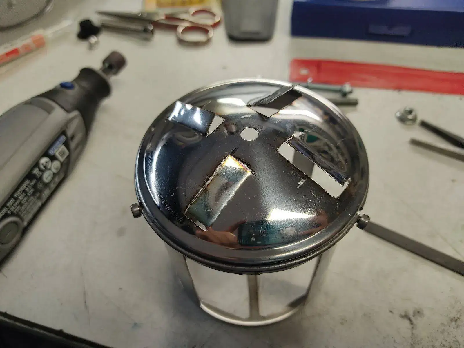

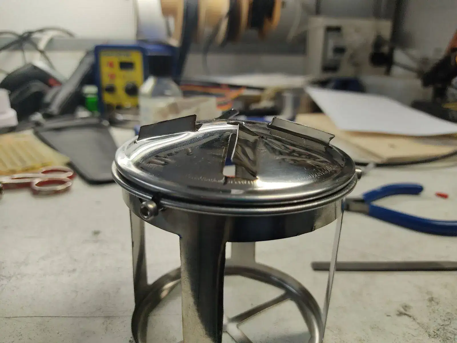

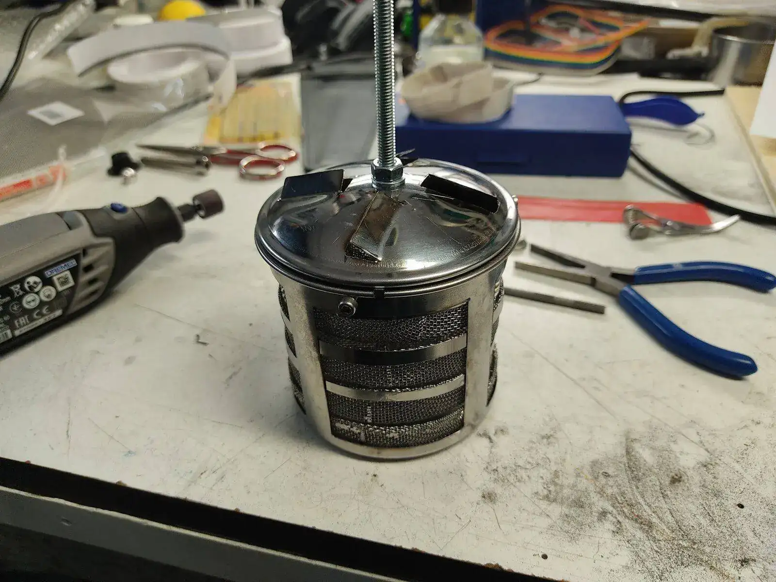

Me alegro de que os guste el invento! terminé el cesto pero no encontré un tarro de cristal lo suficientemente ancho para meter mi artilugio.
En la tapa corté unas aletas para que al girar empuje el líquido hacia dentro.
Para terminar un tornillo largo como eje central.
Lo probé con un taladro de mano en un barreño y gira a bastante velocidad sin despeinarse y sin temblores raros, a ver si esta semana saco un rato para buscar un tarro apropiado.
