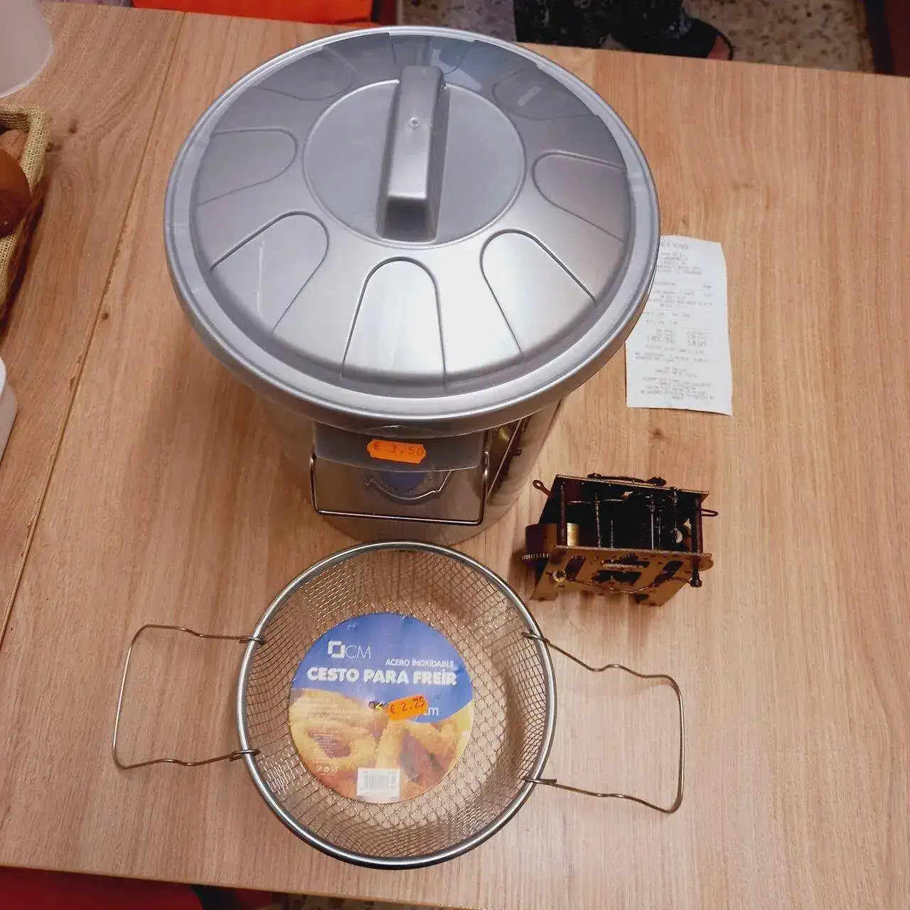

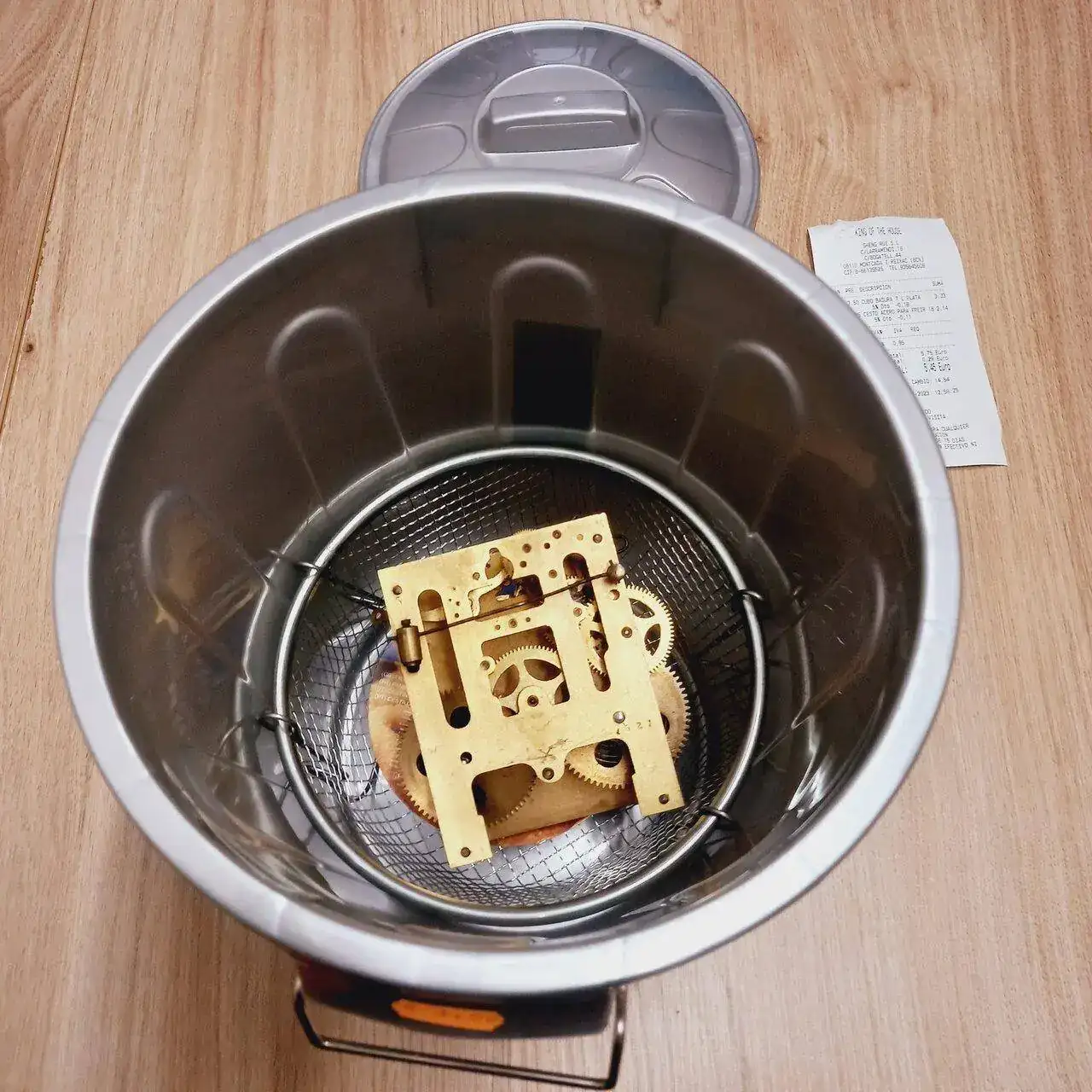

Mi idea es un cubo grande, al cual en el fondo o lateral colocarle un removedor que agitara al detergente, el mecanismo quedaría estático suspendido en la tapa, en fin, que a diferencia de la rotativa que limpia por rotación, de las cubetas, esta sería lo contrario, o sea el líquido al romper a contra el mecanismo, arranque la suciedad, como si fuera un lavavajillas.

Por cierto la cesta se me ocurre una papelera de esas de rejilla

Mmm la rejilla de la freidora deberás asegurar a las asas del cubo para que no gire, aunque probablemente tengas el esquema hecho ya.
Esa es la idea, no tengo ningún esquema, aunque no creo que la fuerza del agua llegue a mover la rejilla con el mecanismo.
Lo que no tengo claro si le tendré que añadir unas aspas, para evitar el vacío que se suele provocar cuando el recipiente es redondo, crea un vació en el centro, esto mismo me ocurrió con los potes redondos de la lavadora anterior, lo solvente poniendo un molde de pastelería, en el fondo, como rompe aguas, posteriormente conseguí potes cuadrados de boca ancha, y con ellos se solucionó el vació, desapareciendo el ojo del huracán.

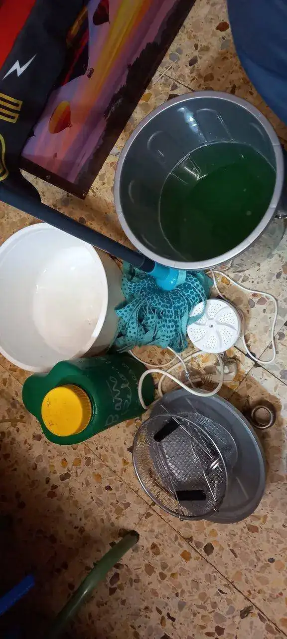

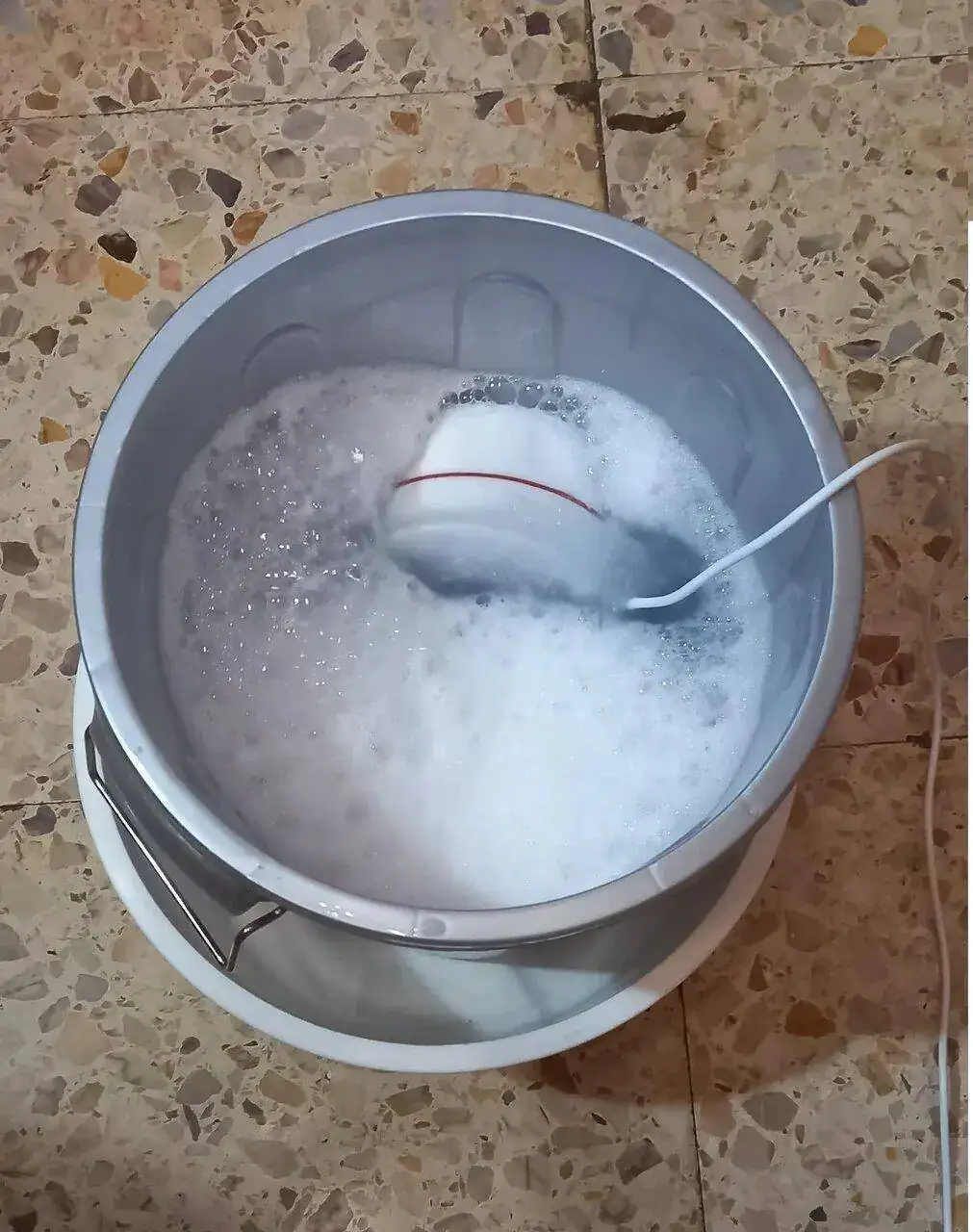

Estoy en fase de pruebas, con varios tipos, de detergentes, lo que, he podido comprobar, que si caliento el baño, salta el barniz, y el lavavajillas, Fairy, oxida, el lavado en frio no sisuelve la grasa sec,a, la próxima prueba va ser cambiar el Fairy por otro detergente, pero antes darle un pistoletazo de KH7, y dejarlo unos 5 minutos en remojo, para que disuelva la grasa.

Mi idea es comprar una mini lavadora de camping, más potente, pero tendrá que esperar, son mucho los frentes, a atacar y las aportaciones, están siendo muy de tarde en tarde.
