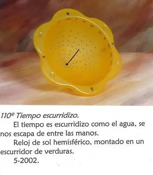

Lo que que si hice en su dia con un escurridor de lechugas fue un reloj de sol, de 24 horas.
Este escurridor la ventaja que tiene es que cuando más se gira la manilla, más rápido centrifuga.

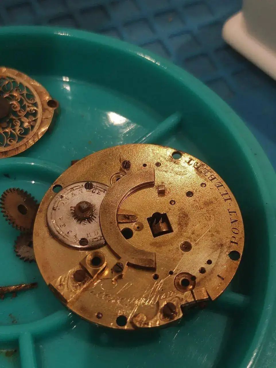

Una de las búsqueda me ha llevado a este video, el cual quiero hacer pruebas, ya que con las formulas anteriores, cona algunos de los detergente quedaron las cobayas, en un estado deplorable, y no consigo recuperar el buen aspecto de antes, de lavad.
Asi que hay que seguir haciendo pruebas.

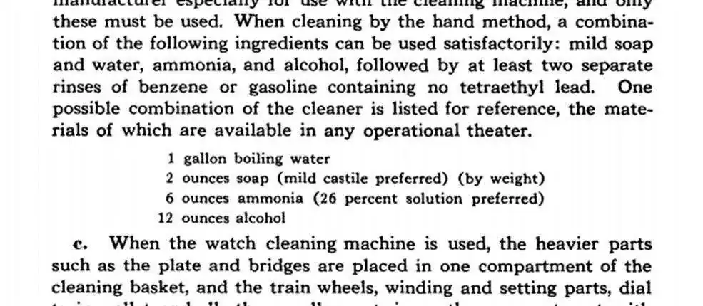

Revolviendo por internet para un tema de unos relojes americanos de bolsillo me he encontrado un manual del ejercito americano de como hacer el mantenimiento de relojes de bolsillo, pulsera, y
Este enlace es de la bibliotecas publica de USA , con lo que entiendo que puedo "pegarlo" aqui para que podais descargarlo:
El caso, es que en la pagina 40 viene esta formula casera de detergente limpiador:
Yo confío mucho en los americanos, sobre todo en el ejercito :).
El jabón "mild castile"· he estado investigando y se refiere a jabón de Castilla (hecho con aceite de oliva e hidroxido de sodio) Y este jabon es barato y se encuentra facilmente en las tiendas de venta por internet. Si no me he equivocado en la anterior formula se necesitan unos 60 gr de jabón y hay pastillas de 140 gr por menos de 5€.

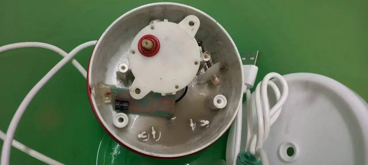

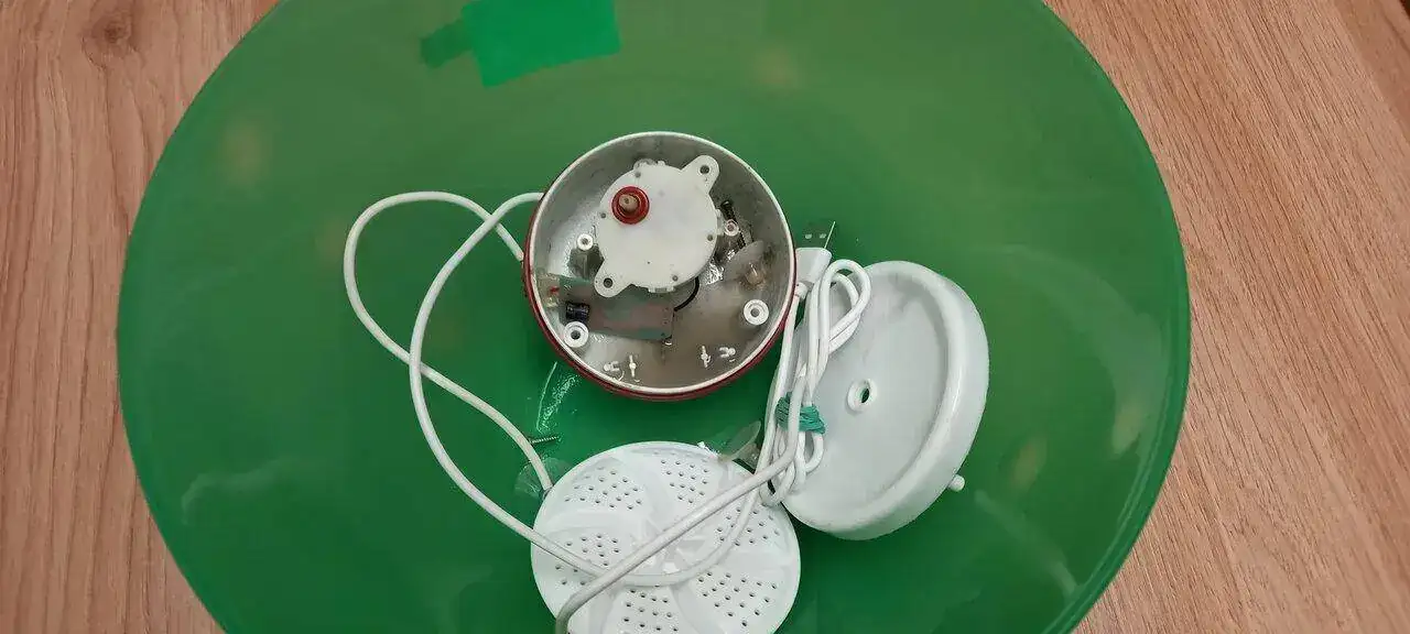

Tocado y hundido, un desastre, el motor de camping, tras una docena de limpiezas con éxito a temperatura de 40º y 50º, con el jabon de Murphy, dejo de funcionar, lo desmonte, encontrándome su interior lleno de agua. en fin, doy por nula la experiencia con motor de camping, sumergible.

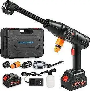

Si quieres lavar una maquinaria de reloj (gruesa)
sin desmontar, tambien te puede servir esto..." lavadora a presion inalambrica"

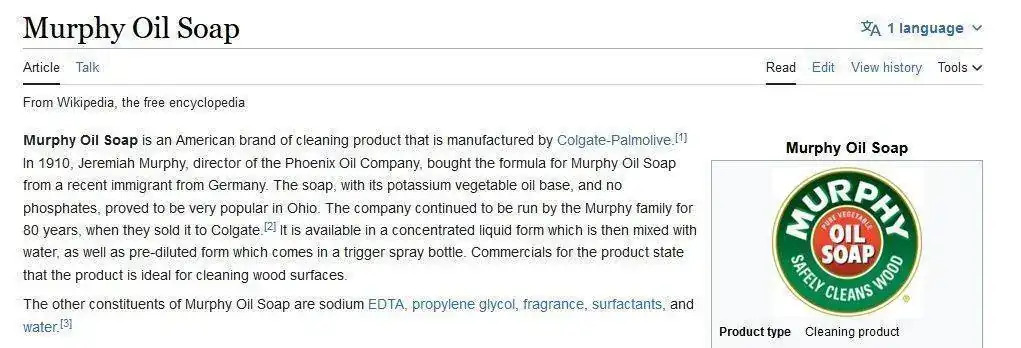

Me pregunto si el jabón Murphy es similar al jabón Marsella

Dificil responder con precisión porque entre la composición del jabon de Murphy y el de Marsella, cualquiera de sus componentes quimicos puede ser el que haga que el jabón funcione o no correctamten en nuestros relojes y marque la diferencia.
No obstante, tampoco va desencaminado el tema ya que si ves 3 entradas mas arriba, hace poco puse una receta de "detergente casero" con jabón de Castilla, sacada de los americanos.
Ambos jabones, el de Castilla y Marsella tienen aceite de oliva en su composición, el de Murphy tambien es un jabón con base de aceite, pero no he podido comprobar si es de oliva. No obstante como ya dije antes, igual otro componente "secreto" de la composición es el que marca la diferencia entre unos y otros.
A mi me llegó la pastilla de Castilla esta semana, ya veremos como funciona. De momento al ser sólido ya me plantea una duda para poder diluirlo, igual tenia que haber comprado en formato líquido :😊:

Buscando el motivo del desastre con la mini lavadora de camping, pase a hacer pruebas con los ultrasonidos y el detergente del relojero aficionado, el cual no lleva acetona, solo jabon y amoniaco, y cuál fue mi sorpresa, salió en mecanismo, con indicios de oxidacion, se lo comente a Cram, y me dijo que con la ultrasonidos, lavara tan solo con agua y mistol.
Por lo que he empezado, con el descarte, a ver si doy con el detergente y temperatura, adecuados, con la que lavar con la nueva lavadora de Camping, la que espero no se demore más tiempo del necesario.
