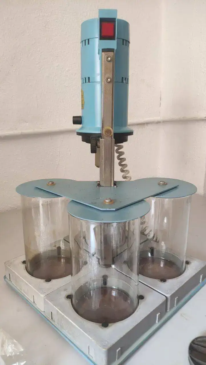

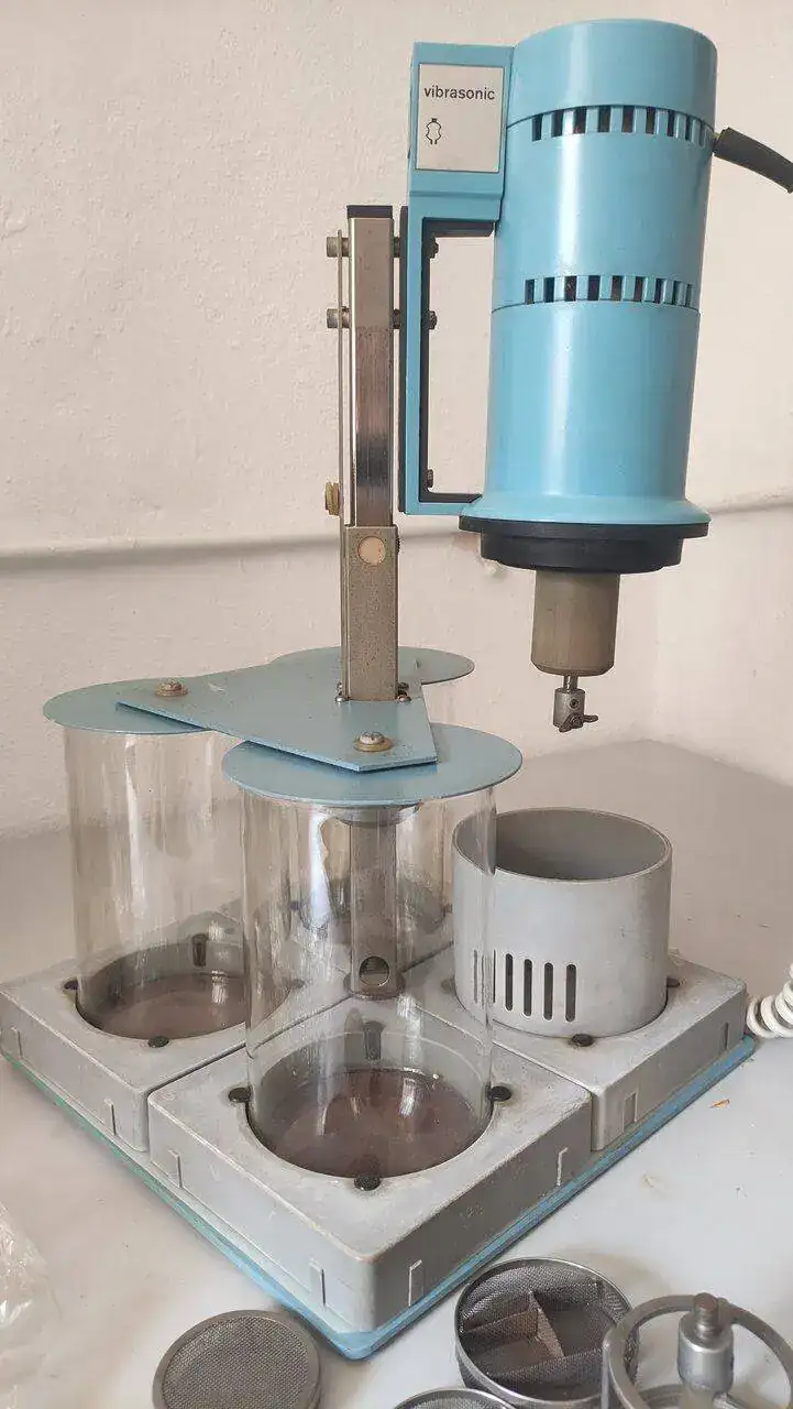

Pues no me pude resistir, por 100€ todo lo que trae y funcionando.

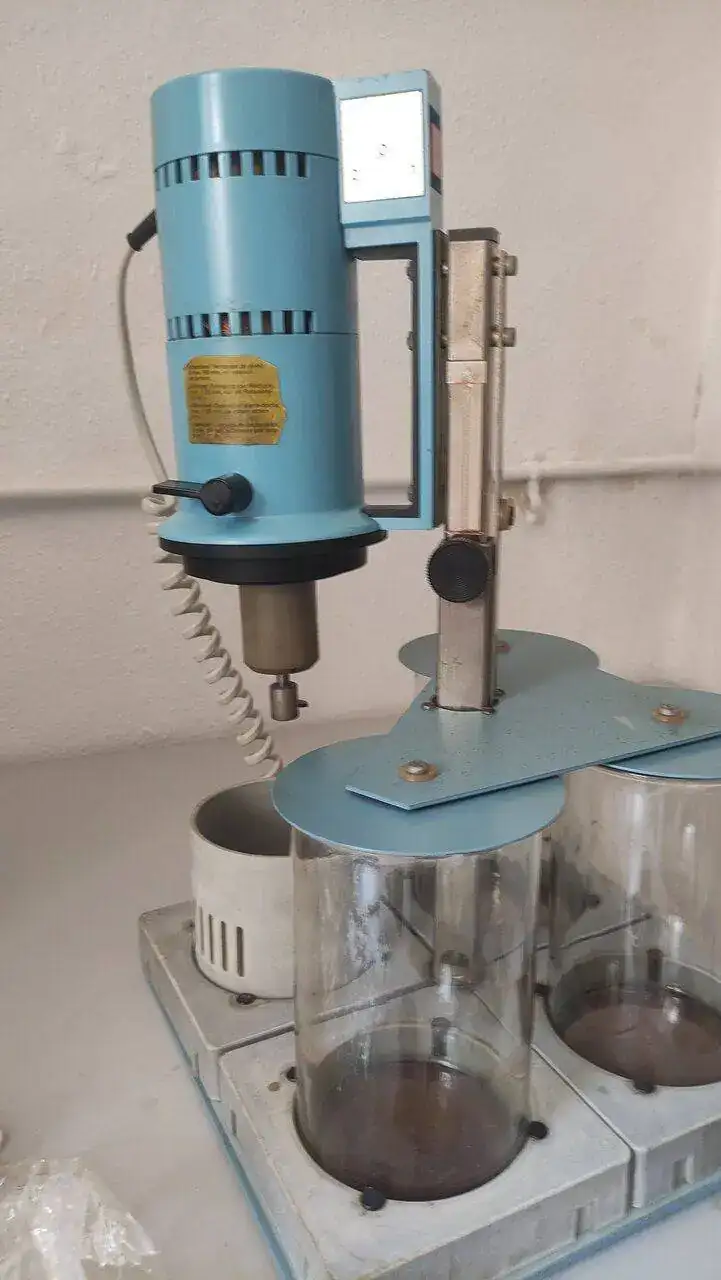

Recuerdo haber trabajado con las lavadoras de este tipo, y un detalle, diría que le faltan las aspas, las cuales se ponen en los potes para romper el líquido, consulta con el vendedor por si las tuviera.
Reacciones: Cacike
Un detalle, le faltan las aspas, las cuales se ponen en los potes para romper el líquido, consulta con el vendedor por si las tuviera.
Veré a ver. Gracias 6aly. Tienes alguna foto de como debiera ser?
Es rotativa, únicamente rotativa.
Al ser rotativa y los potes redondos no rompen el líquido, al girar crea un torbellino, y las cubetas quedan en el centro del mismo donde no se crean turbulencias, que son las que arrancan la suciedad.
Si nos fijamos en la lavadora, Récord, los potes son cuadrados para que rompa el líquido, y si los potes son redondos, en su interior llevan como si fuera una camisa, en cada pote, para romper el líquido y crear turbulencias.
Lo suyo sería ir al chino y mirar en el apartado de utensilios de cocina, mira algún pote, o molde de pastelería de acero inoxidable o aluminio, y a partir del mismo hacer una camisa interna con un par de agallas que rompan los liquido al girar.

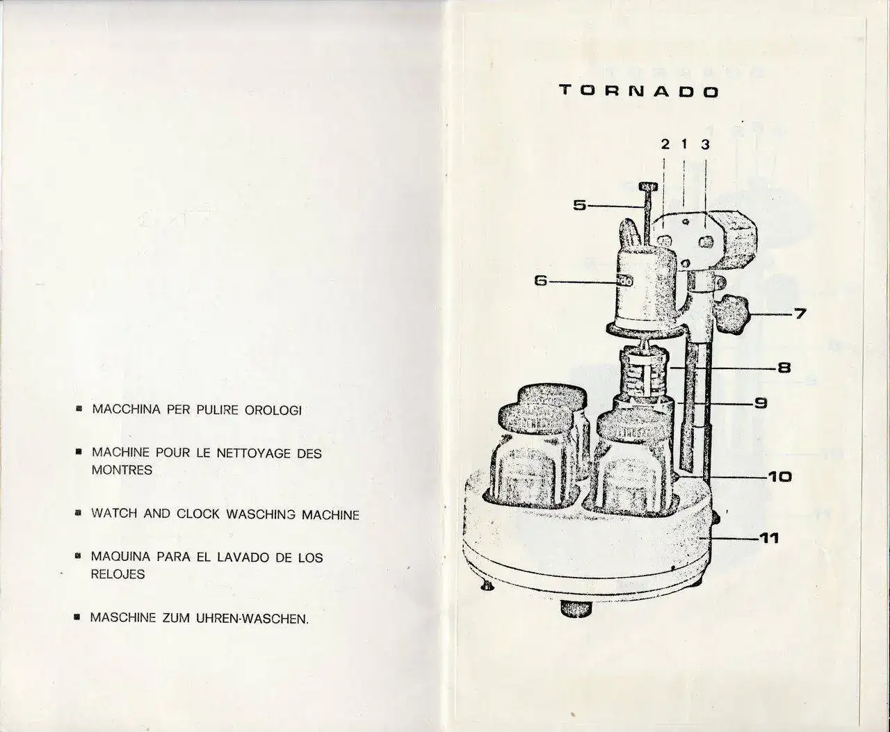

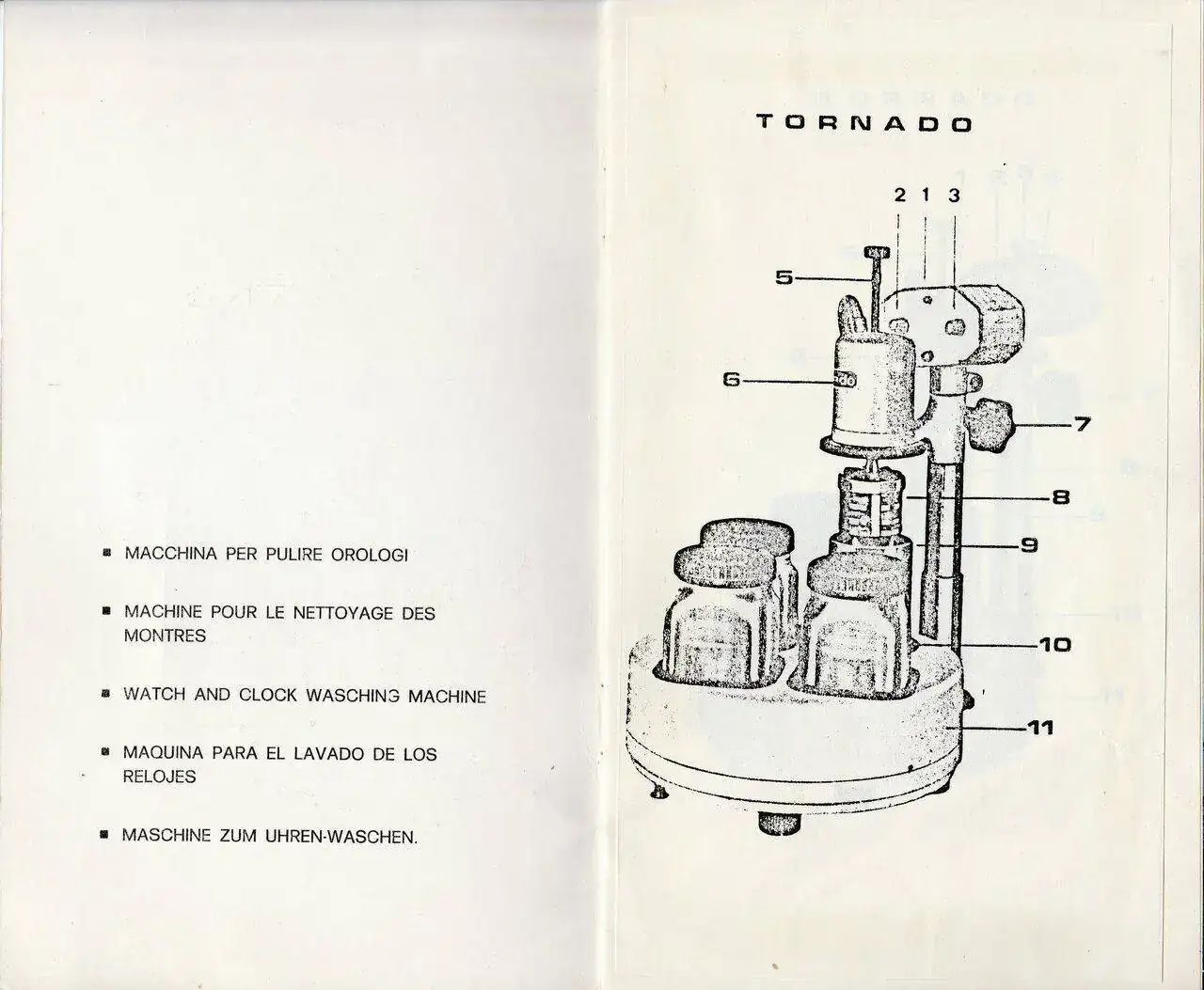

Mi vieja lavadora de los 80 es de marca Tornado, de doble giro de rotación, hice la prueba de lavar con un pote redondo y el resultado ha sido un desastre, antes de hacer el cambio de giro ha expulsado gran parte del líquido del recipiente.
Creo que te refieres a esto.

La verdad es que la mía tiene dos posiciones, pero no consigo averiguar cómo meterle las marchas.

La Tornado tiene dos velocidades y si lavo con la segunda lo cierto es que me derrama el líquido, siempre tenemos la opción para bajar o subir la velocidad del giro, añadiéndole un regulador de luz.

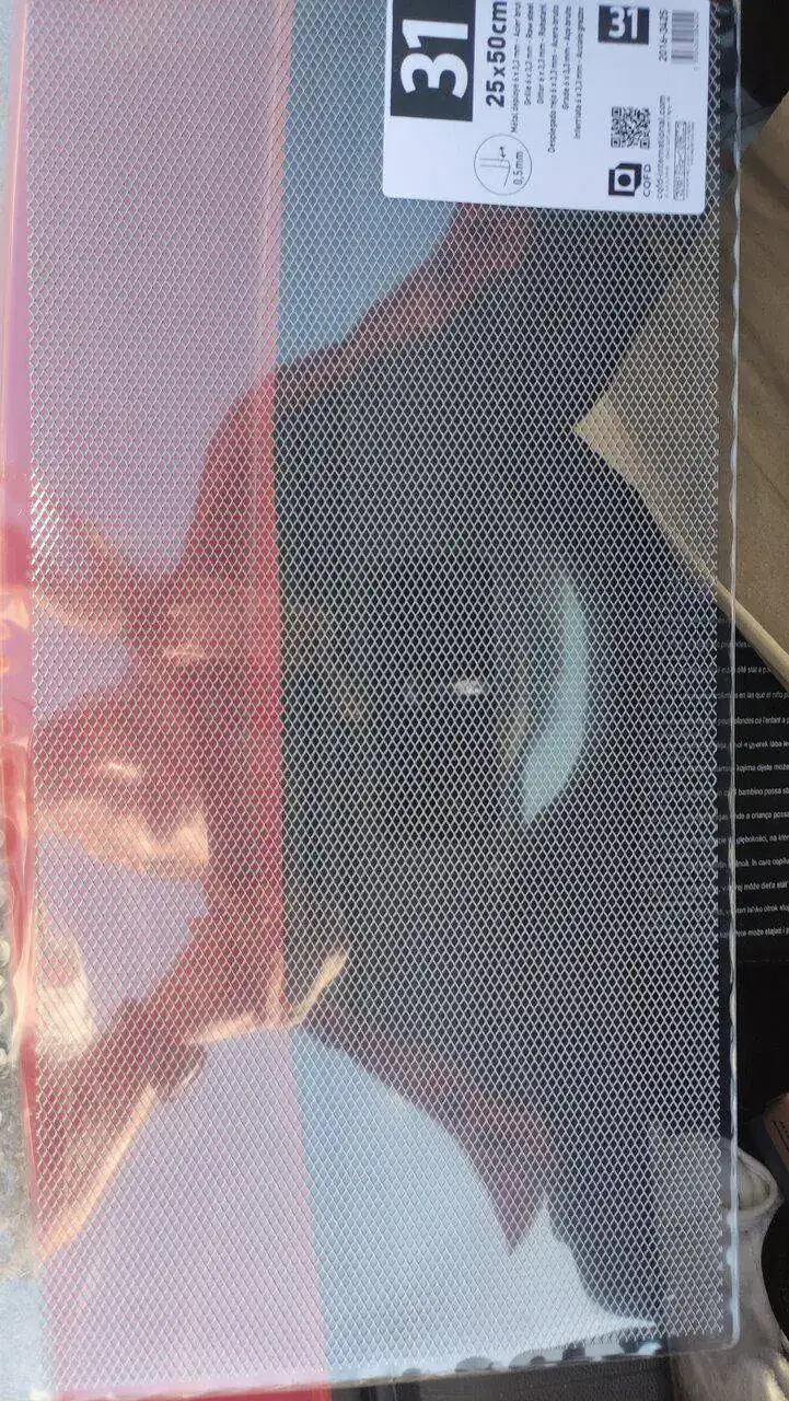

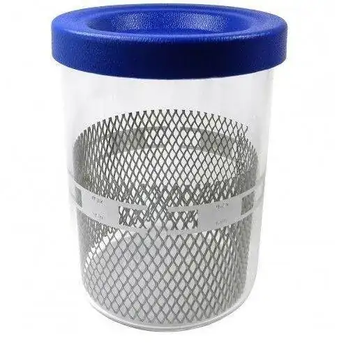

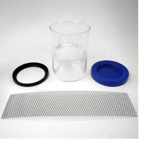

Elma lo soluciona asi. Creo que va a ser mi selección, una pasadita por los chinos y a probar. Me parece lo mas sencillo.
Tras un viaje a Leroy Merlín, ya solo me queda cortar esto a medida a ver si saco para las tres jejejeje

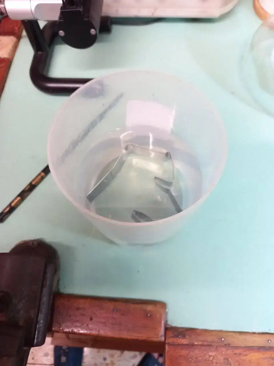

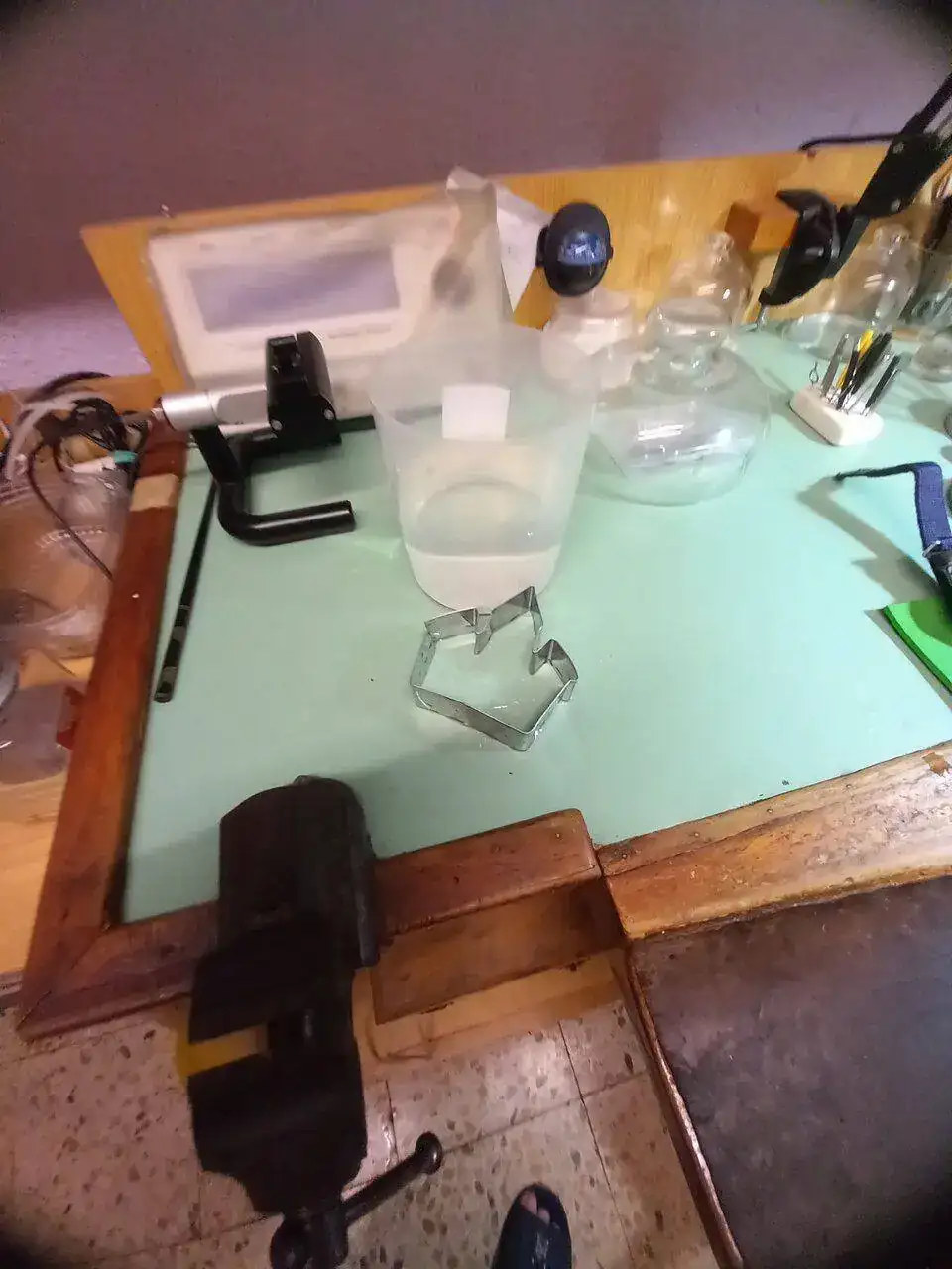

Verificado colocando el molde de pastelería e en el fondo de pote, rompe el líquido, y no lo desparrama del pote.
Ahora nos toca esperar la prueba de Cazike con la rejilla metálica.

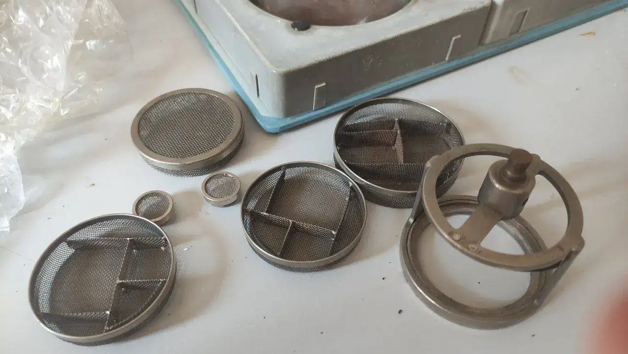

He aquí la prueba, como una imagen vale más que mil palabras he hecho un vídeo, si funciona parece, el que no probó lo suficiente la máquina fui yo.
Reacciones: joselmartinez
Encuentro que hace mucho remolino, la prueba que hice con el molde de pastelería en el fondo de pote, es mucho menor, se asemeja mas al remolino de la Tornado, con potes cuadrados, una solución sería acoplarle un regulador de luz, pero yo antes probaría con un molde de pastelería.

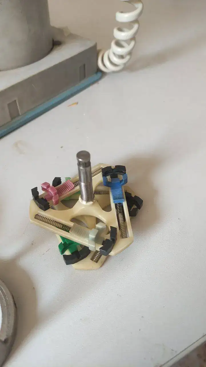

Un par de detalles,
El primero, encuentro a faltar el 1º baño detergente, y los otros dos potes son para el aclarante.
El segundo detalle, es la vibratoria, este sistema se utiliza junto con el soporte para mecanismos montados, mi experiencia es que es un destroza máquinas, en ocasiones se me escapo el mecanismo de las grapas llegando a romper el pote de cristal, y haciendo destrozos en los que encontró en su camino, y en otras ocasiones me salían los mecanismos con el eje de volante roto, por tal motivo deje de usar este sistema de limpieza fueron demasiado los disgustos que me dio.
No tranquilo, si no había nada, fue una prueba con agua del grifo, para usar la misma medida cambie una por otra vaciando el contenido, tiene dos velocidades, pero no consigo meter la lenta, tengo que encontrar unas instrucciones.
Se podría probar de enrollar en la rejilla, tres o cuatro muelles de libreta, para ver si aplaca el tornado.
