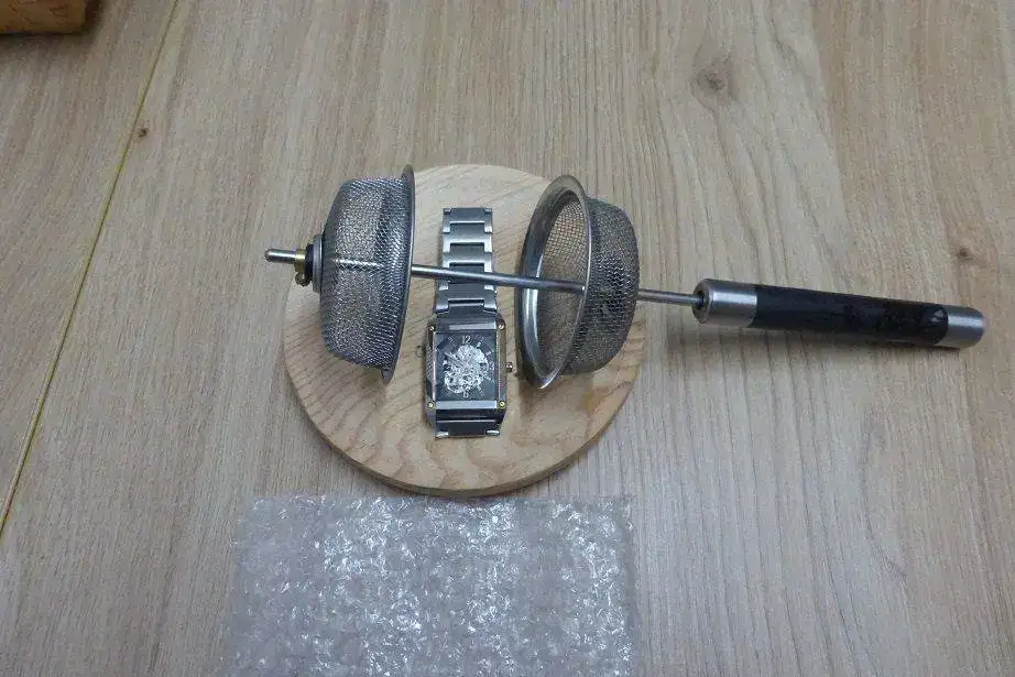

1 º Cargador manual de relojes automáticos.

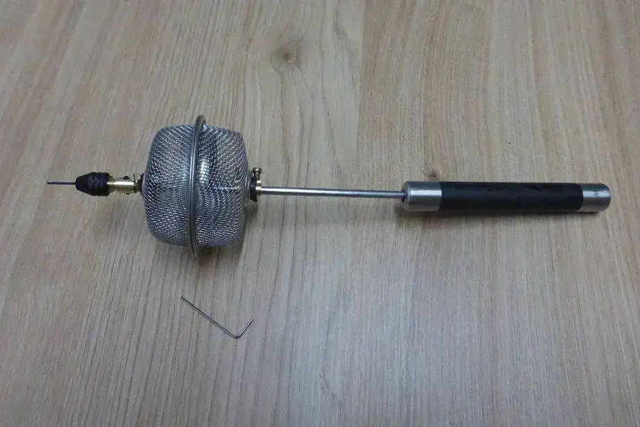

2º Berbiquí manual, (taladro).

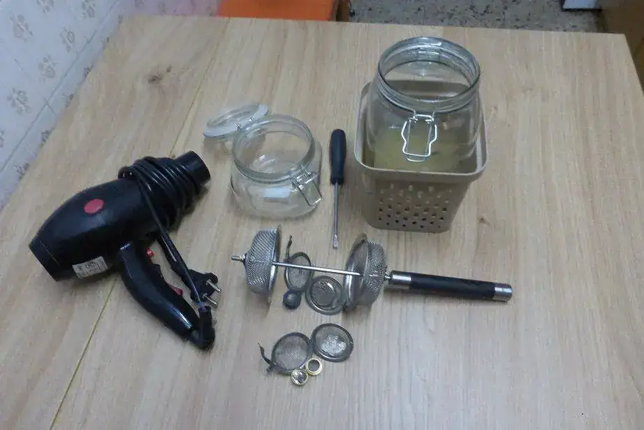

3º Lavadora manual de relojes.
La lavadora está en proceso, la idea es añadir un par de potes + portarrollos de papel + base de madera redonda, (tabla de cocina), y conta minutos.
En fin, una réplica de la lavadora Elma Récord, pero manual y artesana, al alcance de todos los bolsillos.
Ver el archivos adjunto 1257732
Ver el archivos adjunto 1257733
Ver el archivos adjunto 1257734

Materiales que precisamos:
Batidora semiautomática. Comprado en el chino.
Dos botes de cristal cuadrado, 86,36 de boca o + sobre todo comprobar las medidas de la boca tienen, que entrar las rejillas del fregadero. Comprados en el chino.
Porta cubiertos de plastico para proteger los potes de cristal, comprobar que se ajusta bien el pote de cristal. Comparado en el chino
Regleta de conexión de cable eléctrico, de 5 o 6 cm. Comprado en el chino.
Dos rejillas de fregadero. de 83 cm, a poder ser de rejilla. Comprado en el chino.
Dos bolitas de hacer infusiones de + 4,5 cm de dm. Comprado en Amazon.
Dos cestillas, pequeñas de metal con rosca y enrejillados. Comprado en Amazon.
16mm latón cesta piezas titular de malla de limpieza ultrasónica tornillo tipo reloj calidad herramienta

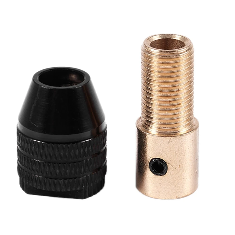

Porta brocas, el portatabrocas que me llego era de 3 mm de agujero, por lo que le tuve que pasar una broaca de cinco y rematar con limatos de cola de rata. Comprado en Aliespress.
Plato de pulpo, Comprado en el chino.
Detergente de limpieza formula de Galy.
Dos aclarantes (Alcohol isopropílico, Comprado en Amazon.
Próximamente hare pruebas con formula de detergente de lavavajillas, y para el aclarante el alcohol de limpieza del Mercadona, mas que nada para, facilitar del proceso y economizar.
En el último lavado el aprendiz se encontró el pivote de la rueda de escape torcido y un diente del barrilete, roto al no poder saber la causa ya que estamos trabajando en el aprendizaje con donantes, podria ser que ya viniera así, por lo había pensado en añadir serrín de Boix en la cestilla para evitar que las piezas se golpeen entre si.
Mi lavadora Tornado es tambien de doble giro y en alguna ocasión me ha llegado a romper o torcer un pivote.
Estos productos en el supuesto que los encontremos en uno otro lugar los precios varían entre sí, es cuestión de navegar y si encuentra algo mejor cómprelo.
