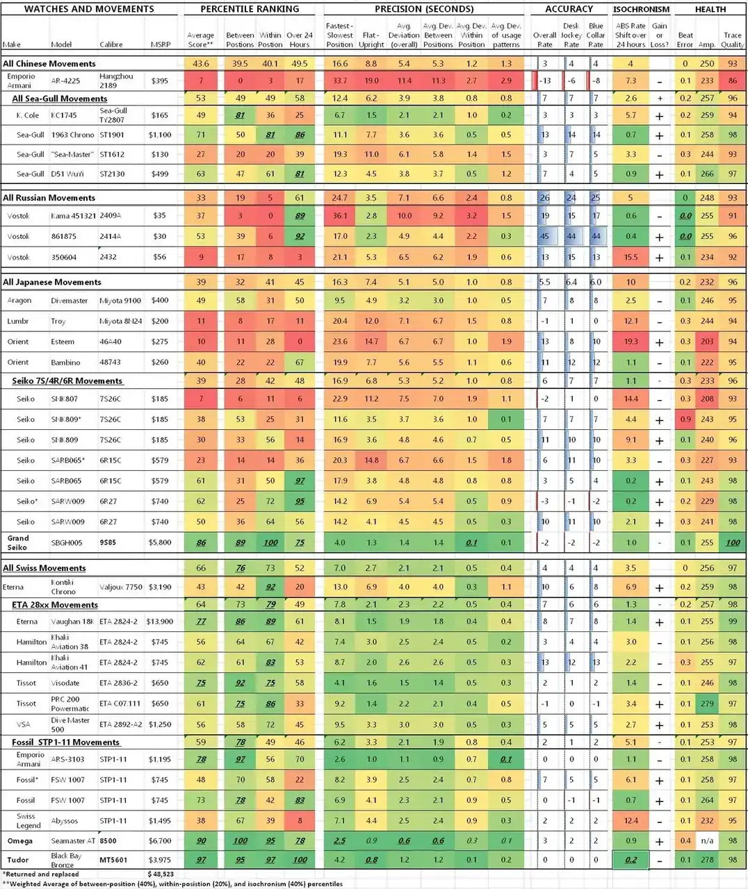

Impresionante tabla con datos objetivos de muchos movimientos. ¿Quien ganara?

Ojeando el foro de habla inglesa mas grande del mundo, he visto una comparativa sobre distintos movimientos que es oro puro para los que nos gustan los números. Ofrece fundamento suficiente como para crear opiniones mas allá de la subjetividad de cada uno.
Dejo la tabla y un enlace al hilo original donde se complementa con muchos mas datos, fotos y apreciaciones de este gran forero.

Gracias por esa interesante información. Ahora la pregunta, la duda y el rollo en sí es si el fenómeno de forero este sacó los datos de otro sitio o hizo él mismo esas comparativas , si es así bravo por el torpedo ese, una maravilla de las matemáticas y de la paciencia.

Entiendo que al decir "All movements" se refiere a sus relojes agrupados por marcas o por paises ... y que se habrá tomado la molestia el cerebrito de plasmarlos en un Excell con coloritos y todo ... ::bxd::

Parece que son suyos porque a todos los somete a las mismas pruebas y sale con su maquina bicheando...

No veo la columna en la que indique cuantos movimientos se han estudiado de cada referencia. Si el número de muestras por movimiento no es lo suficientemente amplio estadisticamente no creo que sea muy representativo. Digo esto sin haber leído el hilo al que hace referencia.
Uno, y del que son dos porque tendrá dos pues pone los dos como en Fossil ...

Debajo de la tabla esta linkado. Son interesantes las apreciaciones que hace. No descarto que mi siguiente compra sea un Seagull chrono...
Pues el Powermatic de Tissot que es el mismo que mi Hamilton Pan Europ sale muy bien parado.
No es exactamente igual... El Hamilton es full metal pero sale bien parado si y con 80 horas de reserva.

Si hablamos de precisión no se puede negar que los Swiss Made son mas "verdecitos" que los asiáticos (los ruskis los peor parados)... Eso si, me gustaría saber la durabilidad y la robustez pero eso ya si que seria demasiado complicado.
Uno de los aspectos más contradictorios de esta afición es la búsqueda permanente de datos objetivos para justificar lo que finalmente son decisiones basadas en criterios emocionales, estéticos, románticos y, por tanto, subjetivos.
En general creo que entendemos poco de relojes y mucho de marcas que son las que casi siempre condicionan nuestra percepción del producto y la decisión final de comrprarlo. Si formulas una pregunta en este Foro y entre los datos aparece la marca del reloj las opiniones son categóricas y contundentes pero si formulas la misma pregunta ocultando deliberadamente la marca o el origen de la pieza la mayoría de las respuestas son vagas y faltas de argumentos.
La validez de la tabla es aplicable únicamente a la colección del forero y el único dato objetivo que se puede extraer es que es un tío metódico al que le gustan las tablas de excell.
Yo también dispongo de un banco de pruebas donde examino la calidad y la robustez de los calibres y la clasificación la encabeza el ETA 2824. Sin ir más lejos no hace mucho intenté abrír un reloj a martillazos apoyando la punta de un destornillador sobre las muescas de la caja y cuando saqué la máquina sólo había un pivote roto. Cambié la rueda y ahí anda... en parámetros COSC.
La próxima vez anotaré el número de martillazos y lo pasaré a excell.
Aunque el tamaño de la muestra no es lo suficientemente grande, se detecta cierta correlación entre el precio de la pieza y la puntuación del calibre, lo que es especialmente significativo en relojes de la misma marca. Podría decirse que para ese viaje no hacían falta tantas alforjas.
No entiendo el último parámetro "Trace quality".

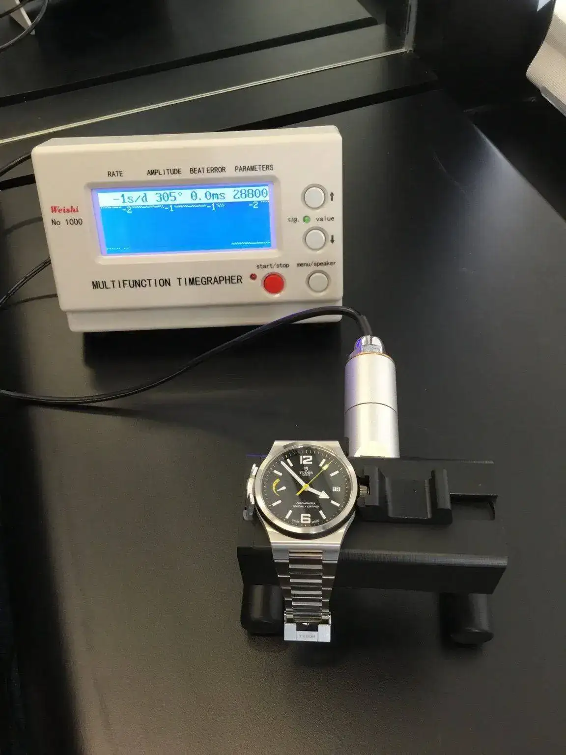

Me edito para añadir fotos de un North Flag mío con muy poca reserva de marcha en el momento de la medición y parámetros impresionantes:

Muy raro lo de eterna, Tissot y Hamilton será por el peso de las cajas?
Por qué varían tanto.
Uy al final va a ser que el Emporio Armani es casi tan bueno como el grand Seiko? Eso va a sentar mal a mas de uno...
