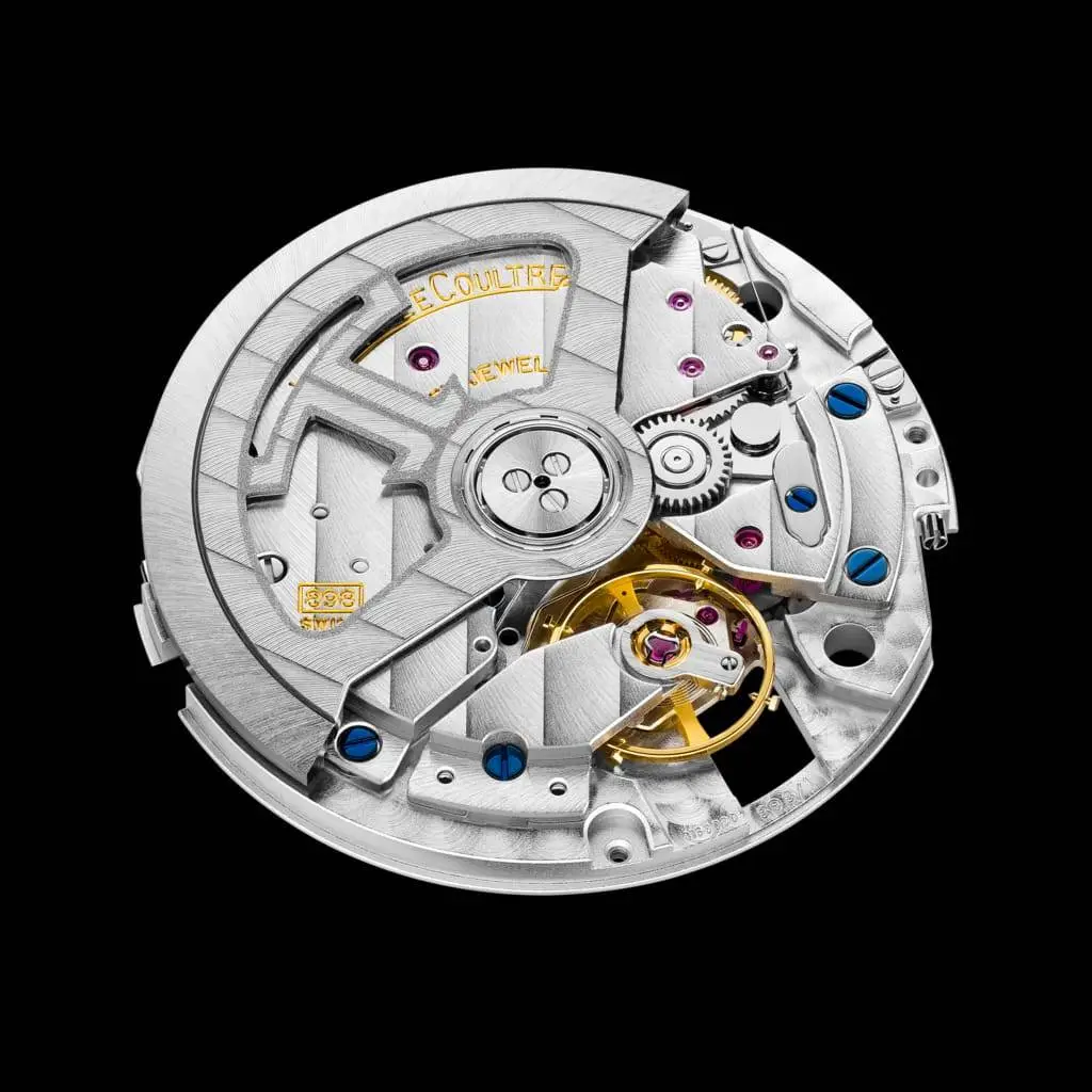

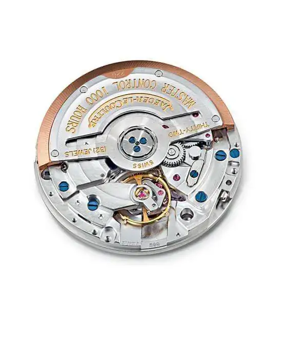

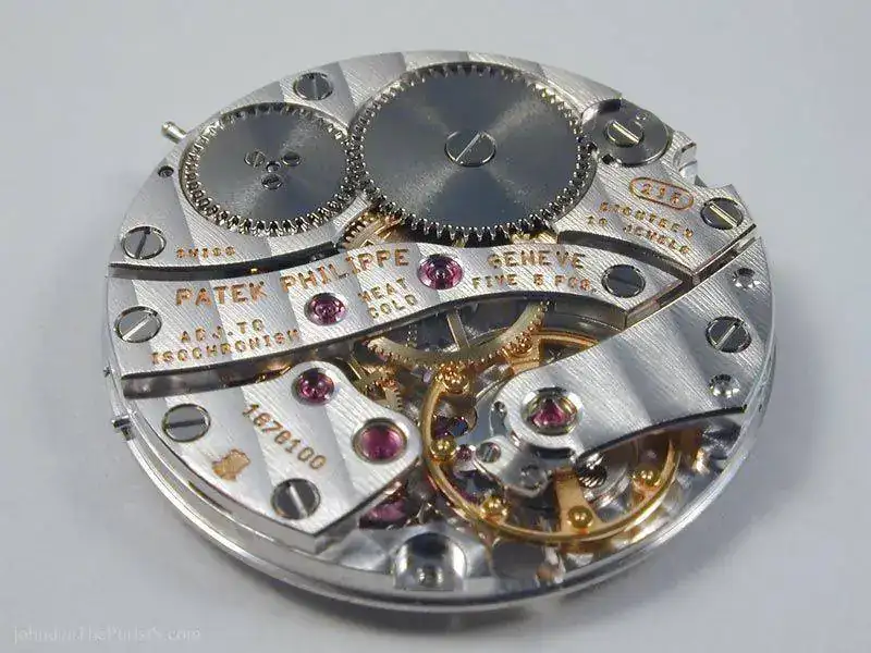

Evidentemente no entro a cuestionar movimientos superiores de esas firmas pero, un JLC 899 o un Patek 215 no lo veo tan claro como ejemplo de AR frente al Neomatik.
Insisto, simplemente es lo que veo y no digo que no pueda estar en un gran error, pero la única diferencia que veo entre ellos son muchos miles de euros más por llevar el sello de la firma.

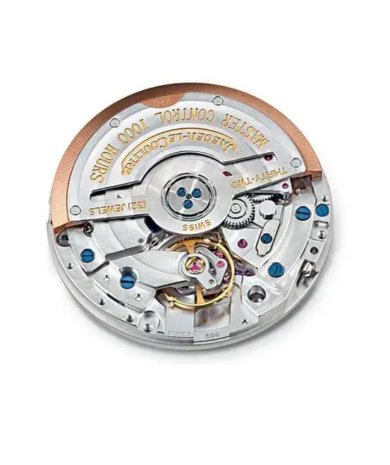

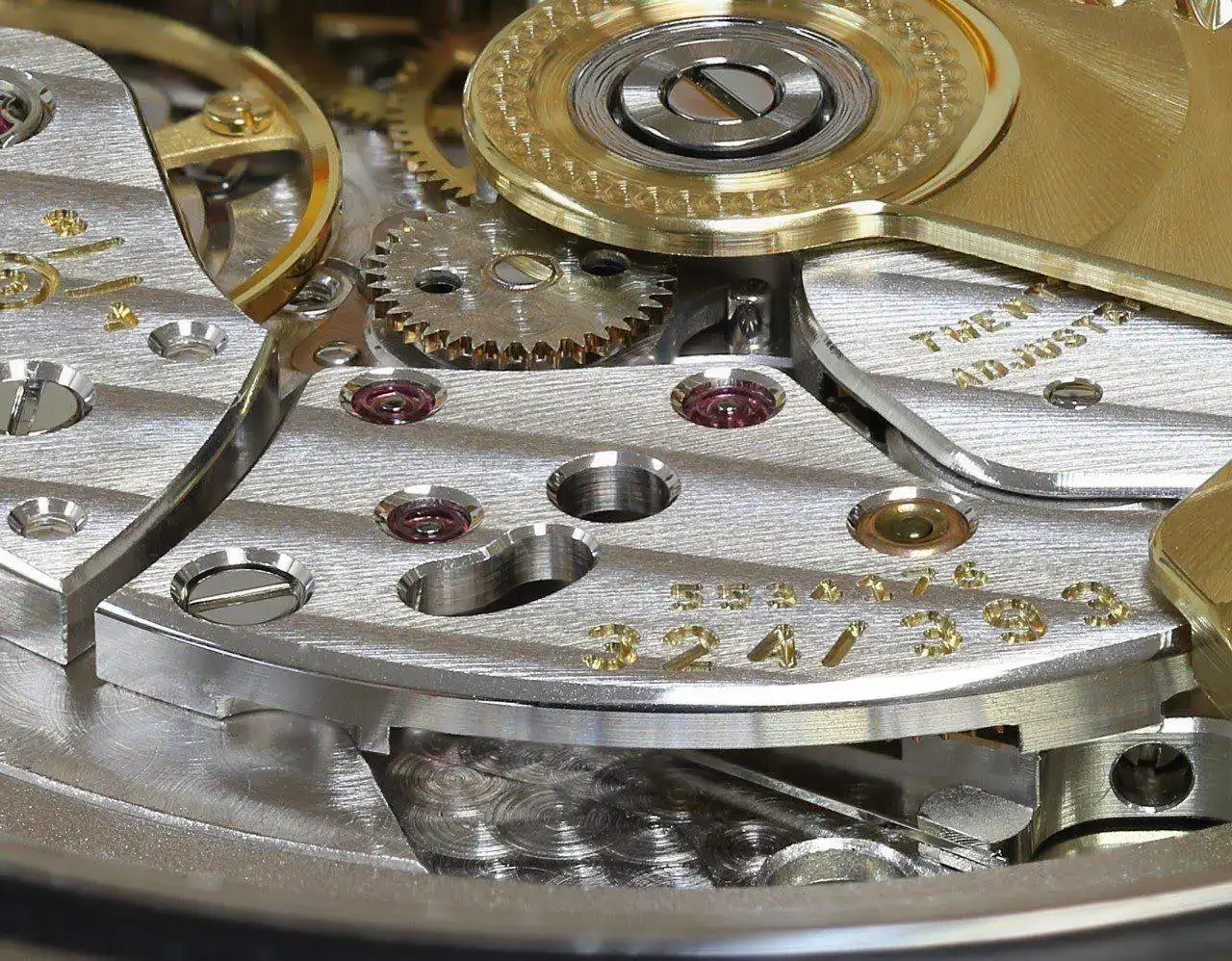

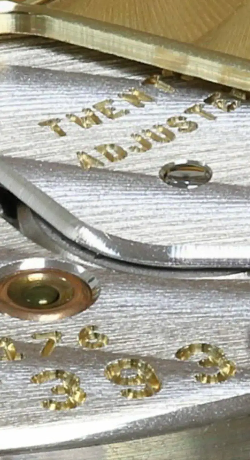

Ver el archivos adjunto 2337723Ver el archivos adjunto 2337725Ver el archivos adjunto 2337726Ver el archivos adjunto 2337727Ver el archivos adjunto 2337728

Que vemos que ciertos modelos de Patek ó de JLC no lo cumplen pero sí se dice que es AR, es como digo porque ahí se tira de la marca que si se considera en su conjunto como AR. Todo es muy subjetivo en este tema y cada uno puede opinar lo que mejor interprete.
Personalmente Nomos como marca no es para mí AR, mientras que Patek y JLC sí lo son. Que hay modelos de Nomos que pudieran ser AR, yo lo desconozco pero no me niego en ningún caso a aceptarlo como tal. Que hay modelos de Patek y de JLC que no cumplen las condiciones para ser AR, eso estoy completamente seguro que es así, pero que aún así en general por ser de esas marcas la gente los mete dentro del saco general de AR.

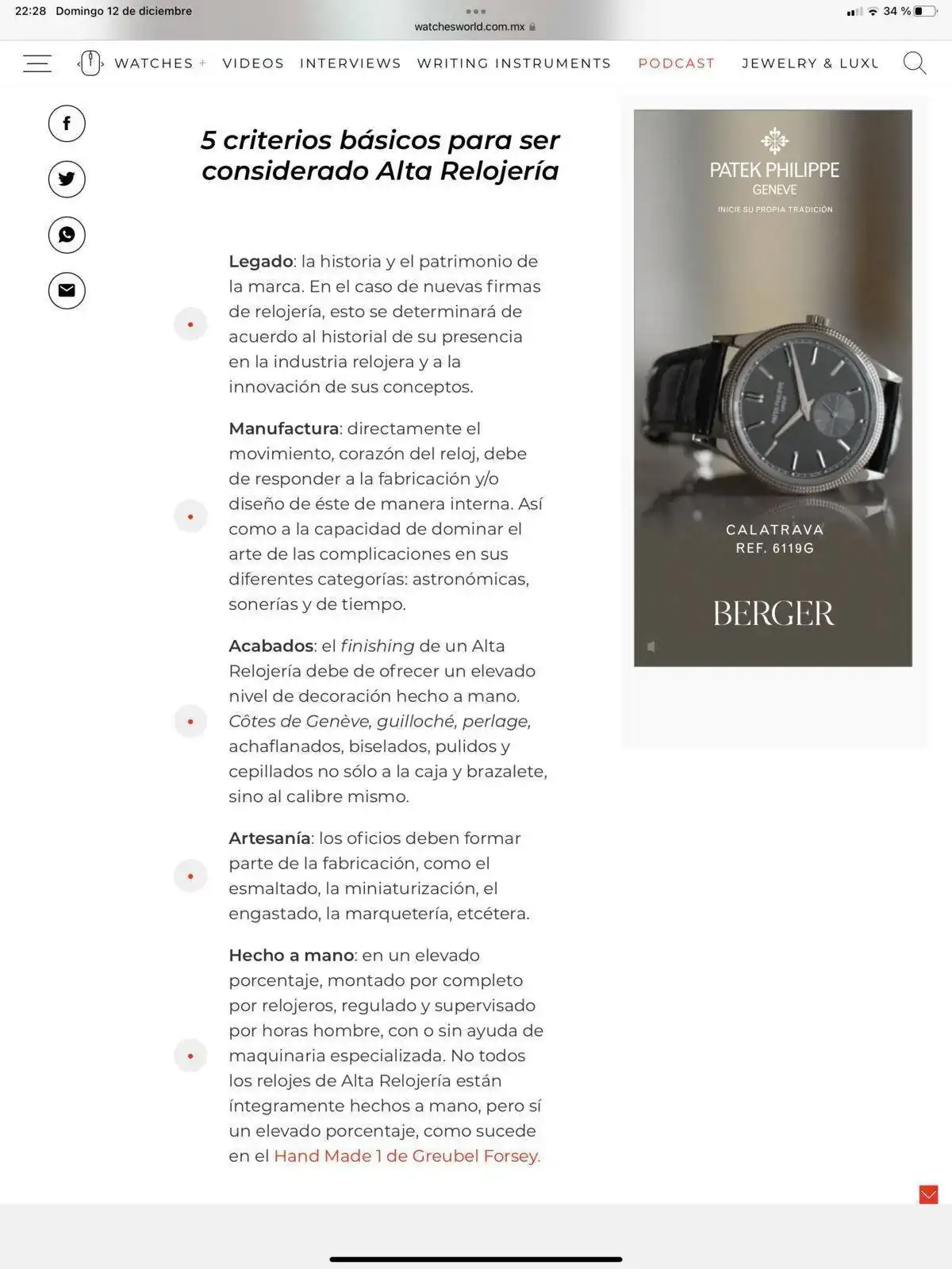

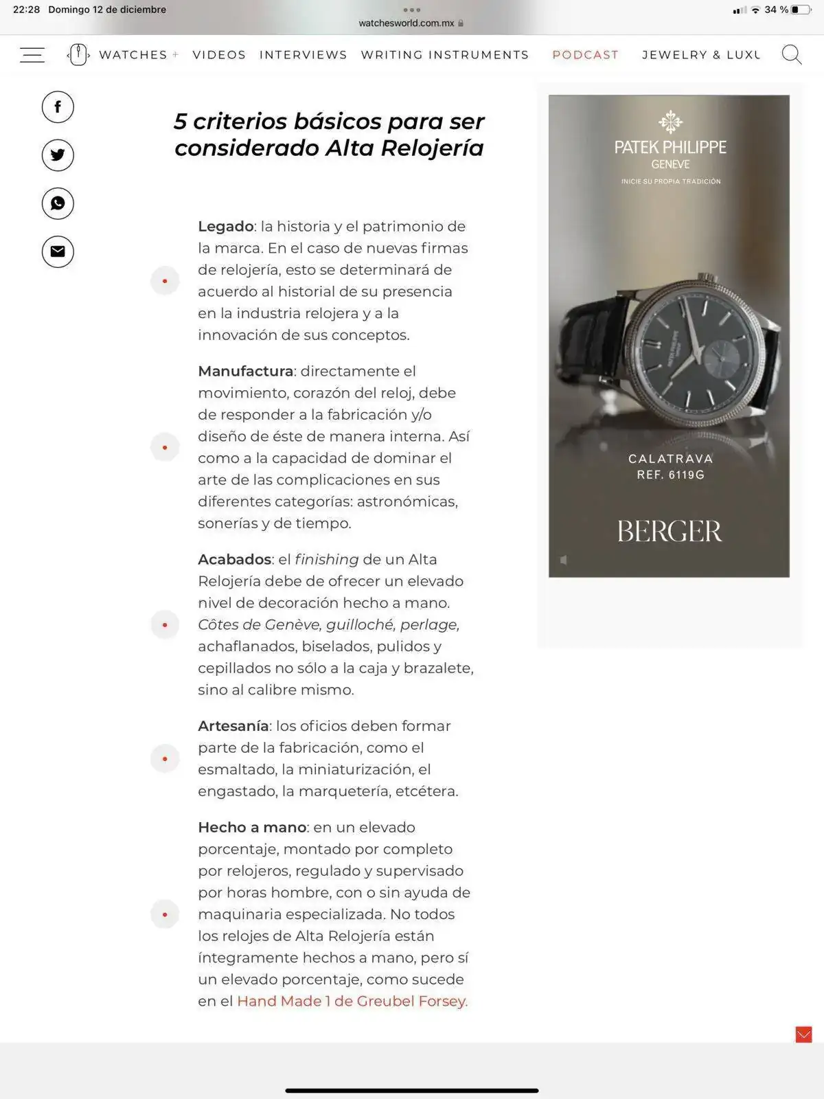

Del artículo que postee al inicio del hilo he sacado este pantallazo de las condiciones que según La Fondation de la Haute Horlogerie (https://www.hautehorlogerie.org/en/the-foundation/ ;creada en 2005 para preservar la tradición de la Alta Relojería) debe cumplir un reloj para ser AR. Como digo es totalmente subjetivo lo que puede llegar a decir esta fundación pero a mí me gusta poder basarme en algo, y este es de lo más completo que he podido encontrar y que coincide mucho en lo que yo pienso sobre ello. Y por supuesto con total respeto por cualquier otra opinión diferente al respecto, ya que insisto que es una valoración muy subjetiva.
Reacciones: fucop, kaplan, Danu y 2 más

Del artículo que postee al inicio del hilo he sacado este pantallazo de las condiciones que según La Fondation de la Haute Horlogerie (https://www.hautehorlogerie.org/en/the-foundation/ ;creada en 2005 para preservar la tradición de la Alta Relojería) debe cumplir un reloj para ser AR. Como digo es totalmente subjetivo lo que puede llegar a decir está fundación pero a mí me gusta poder basarme en algo, y este es de lo más completo que he podido encontrar y que coincide mucho en lo que yo pienso sobre ello. Y por supuesto con total respeto por cualquier otra opinión diferente al respecto, ya que insisto que es una valoración muy subjetiva.
Ver el archivos adjunto 2337841
Muchas gracias por el aporte.

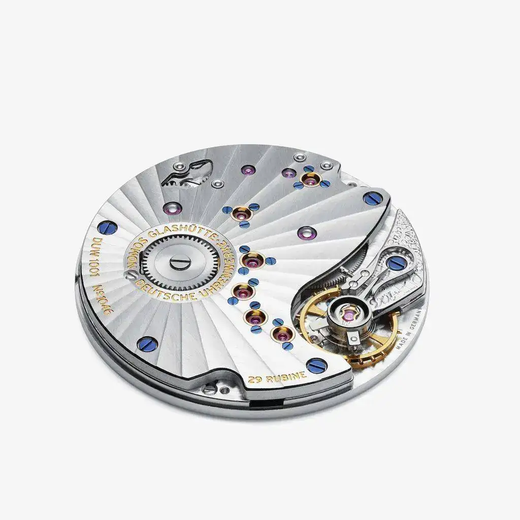

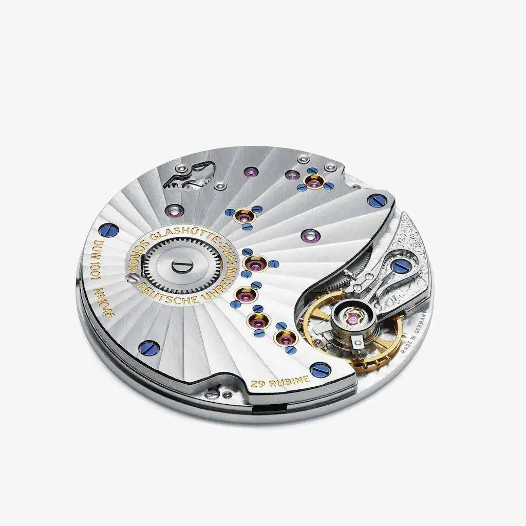

Leyendo el artículo no me cabe ninguna duda que el calibre Neomatik y el DUW 1001 del Lambda, con rubíes atornillados y cojinetes de oro, son AR, pero sujetos a la influencia que ejercen firmas con más "solera" en esto de la AR.

Leyendo el artículo no me cabe ninguna duda que el calibre Neomatik y el DUW 1001 del Lambda son AR, pero sujetos a la influencia que ejercen firmas con más "solera" en esto de la AR.

Estoy de acuerdo contigo cuando dices que una pieza de AR se define tal por el nivel de acabados manuales más que por su complicaciones: la complicación es un plus.
Bien, yo aquí hablo casi solo de Rolex y justamente uno puede penssr que mi colección se limita a las piezas de esta firma. En realidad la mayoría de mi colección es compuesta de piezas años 30, 40 y 50: Vacheron Constantin, PP y sorprendente Movado que en aquellos años tenían unos acabados con estándares altísimos.
Digo esto para que veas como me fijo y valoro un acabado en un reloj, y sobretodo en su calibre. La verdad es que PP en su producción moderna, excluyendo su piezas más exlusivas, tienes unos acabados industriales y de calidad media. Por esto digo que no todos los PP son alta relojería. Mirad un anglage de un Nautilus y de manual no hay nada.

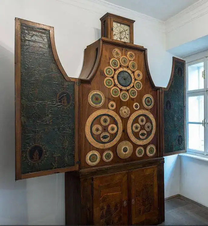

Esto esxiste desde el siglo XVII, un reloj astronomico que no lo se cuantas esferas y subesferas tiene y 150 ruedas en el mecanismo. Es de un monje con el nombre David a Sancto Cajetano. El hombre trabajado toda su vida en este unico reloj (no tenia mujer con aspiradora).
Este reloj esta en el museo de relojes en Viena.
