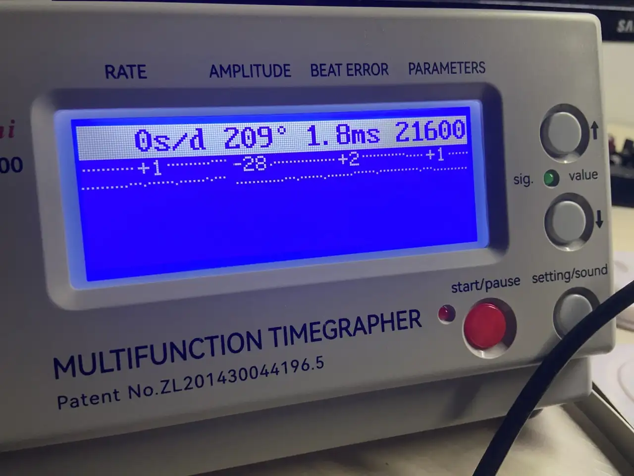

Mucho error de latido. Regula eso para mejorar la exactitud y hacer que el movimiento sufra menos. Se hace girando la palanquita esa donde fijaste la espiral. Con eso consigues que el giro hacia un lado tenga los mismos grados que hacia el otro y habrá menos desgaste en el escape. No será muy difícil dejarlo en menos de 0.3ms.
El regulador es fijo en este calibre, por lo que para mejorar el error de latido hay que girar la espiral hacia derecha o izquierda para que el rubí que mueve el áncora esté centrado con los pines del escape. Tema delicado hacerlo, aviso que no es fácil sin los útiles adecuados.
