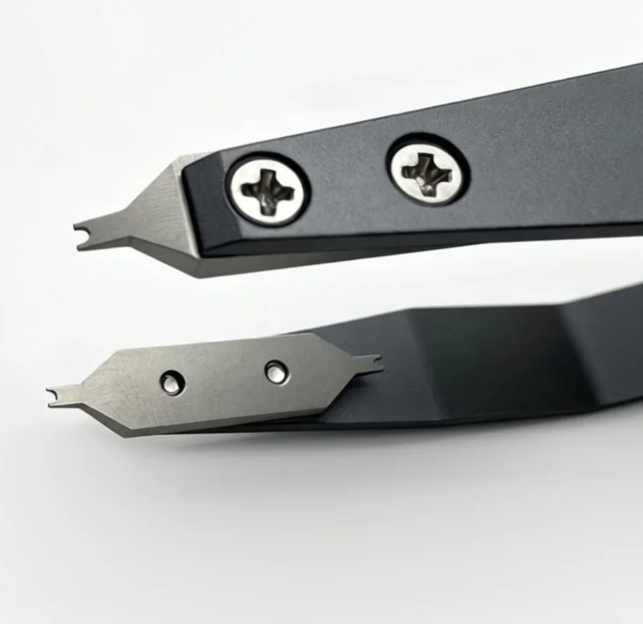

¿Alguien ha probado Bullongè?
¿Y las Horofix de Esslinger?
Ambas rondan los 100€ y parecen una seria alternativa... ¡Algo es algo!

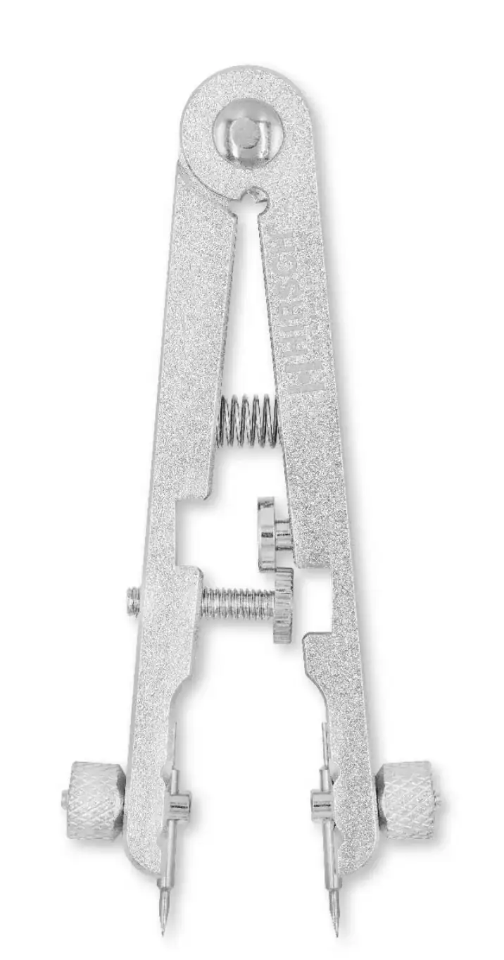

Sin tener apenas idea del tema, ¿tiene que ser pinza?
Tambien esta esta en oferta que normalmente cuesta 25 € y esta pir 15€ de la marca Helvetus y es exclusiva oara Tudor.
A mi me interesa tambien el tema, haber si algun compañero con mas conocimientos nos asesora.

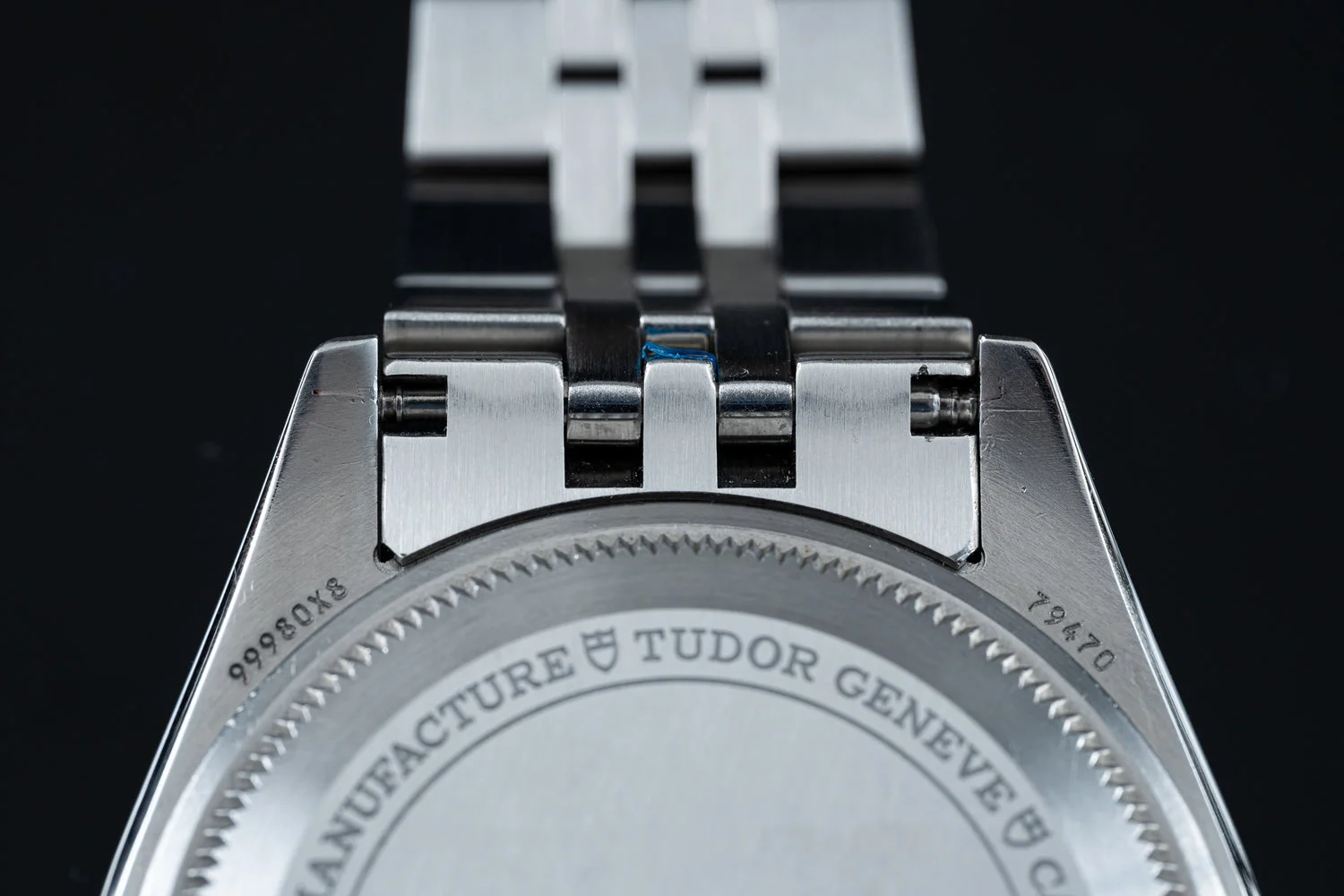

Es que, para este tipo de relojes (Tudor y Rolex), me da la impresión de que esa herramienta no sirve; o eso, o te arriesgas a hacerle un tatuaje al reloj. En teoría, la pinza es la herramienta que se debería utilizar en estos casos (que me corrijan si no es así)

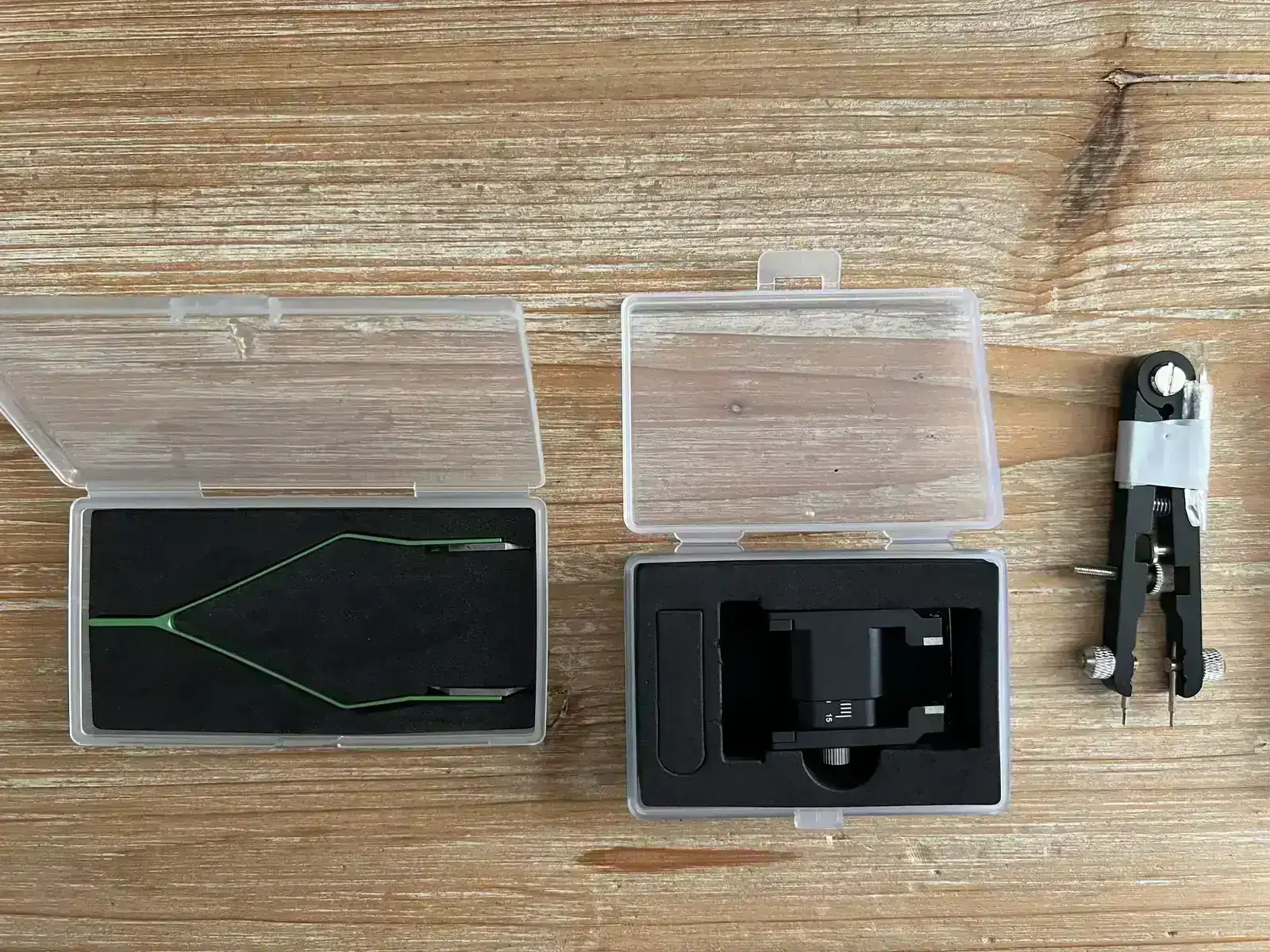

Yo me pillé una así en Aliexpres
Y nunca la uso, acabo mucho antes con la típica barra para quitar resortes, ya sea de las buenas o las cutres que te regalan con las correas chinas. Primero un lado del pasador y luego el otro.
Eso sí, en la pinza no noto que las puntas sean malas ni que se doblen, sino la pinza en si como concepto o al menos el uso que le doy yo. Al intentar recoger los 2 extremos a la vez, no salen los pasadores.

En Tudor el espacio que hay para introducir la herramienta es de 1mm. No entra ninguna herramienta genérica de las que comentas.

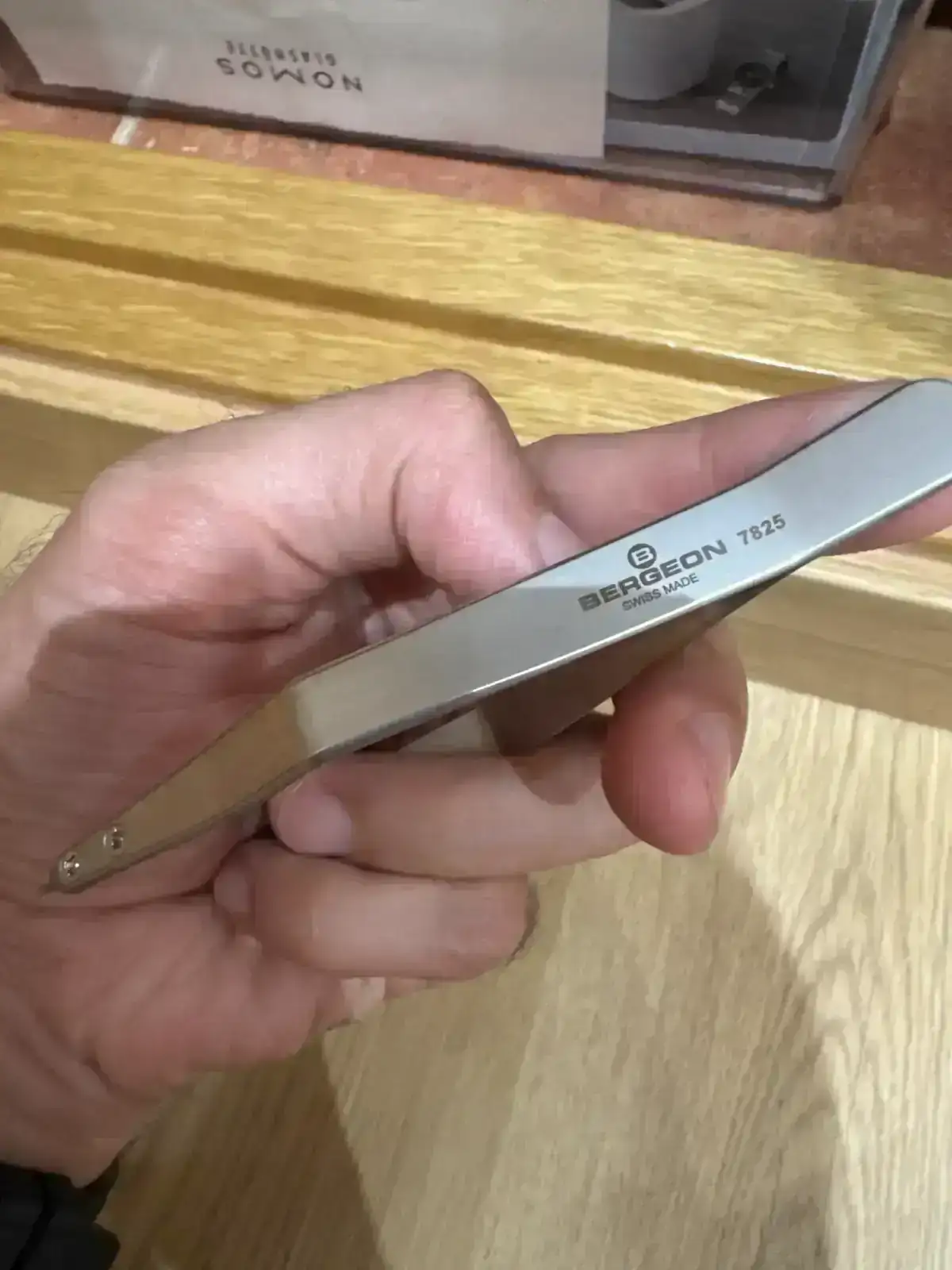

Tengo esa Bergeon y es una maravilla. Por ello cuesta “pasta”, porque es fiable y robusta, y no marca ni se marca.
Pero como soy de armis, y nunca acostumbro a cambiar nada, es más un herramienta para tener por si acaso.

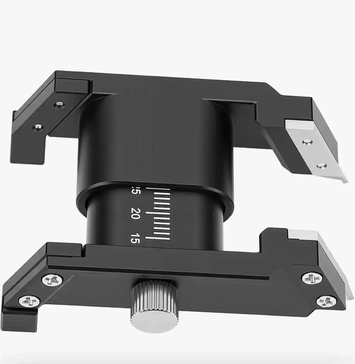

Yo pregunté hace poco en otro hilo (pero pasó desapercibido) sobre estas que tiene Tempomat o Delugs, también bastante caras, pero dicen que ideales para ese tipo de brazaletes Tudor/Rolex.
Hay genéricas por ahí pero hay todo tipo de comentarios: que si a las de estas marcas que nombro arriba les ponen el logo y ya o que si en realidad la calidad se nota muchísimo respecto a las de Amazon y Aliexpress… 🤷‍♂️
Si alguien tiene experiencia se agradecería el feedback :)
Ver el archivos adjunto 3557862
No las he probado, pero sí visto en acción, y es espectacular, segura, y de calidad suprema.
El precio, también.
Reacciones: Ironside y Anclaje

Eso parecen, pero además, la duda es si entre ellas hay diferencias o solo es la misma herramienta que viene de Asia a la que le cambian el logo. Por ejemplo, Helvetus vende una también a la mitad que Delugs, pero de esta marca he leído básicamente que es dropshipping de Aliexpress...
Yo tengo éstas además de la típica para sacar pasadores con forma de U
Sobre su durabilidad no puedo decir nada porque solo la he usado 1 par de veces.
Me parece especialmente cómoda para los casos en los que la abertura del brazalete por la que se accede a los pasadores es muy pequeña (por ejemplo algún TUDOR).
Ver el archivos adjunto 3558066
Justamente la vi en acción frente a un TUDOR. Décimas de segundo, y fuera armis sin rozar ni marcar el interior e inferior de las asas 👌
Misterios de la globalización.
Normalmente el precio define la calidad y procedencia de la herramienta.
Sólo te puedo decir que mi pinza y destornilladores de precisión Bergeon están fabricados enteramente en Suiza. Y el precio es acorde.

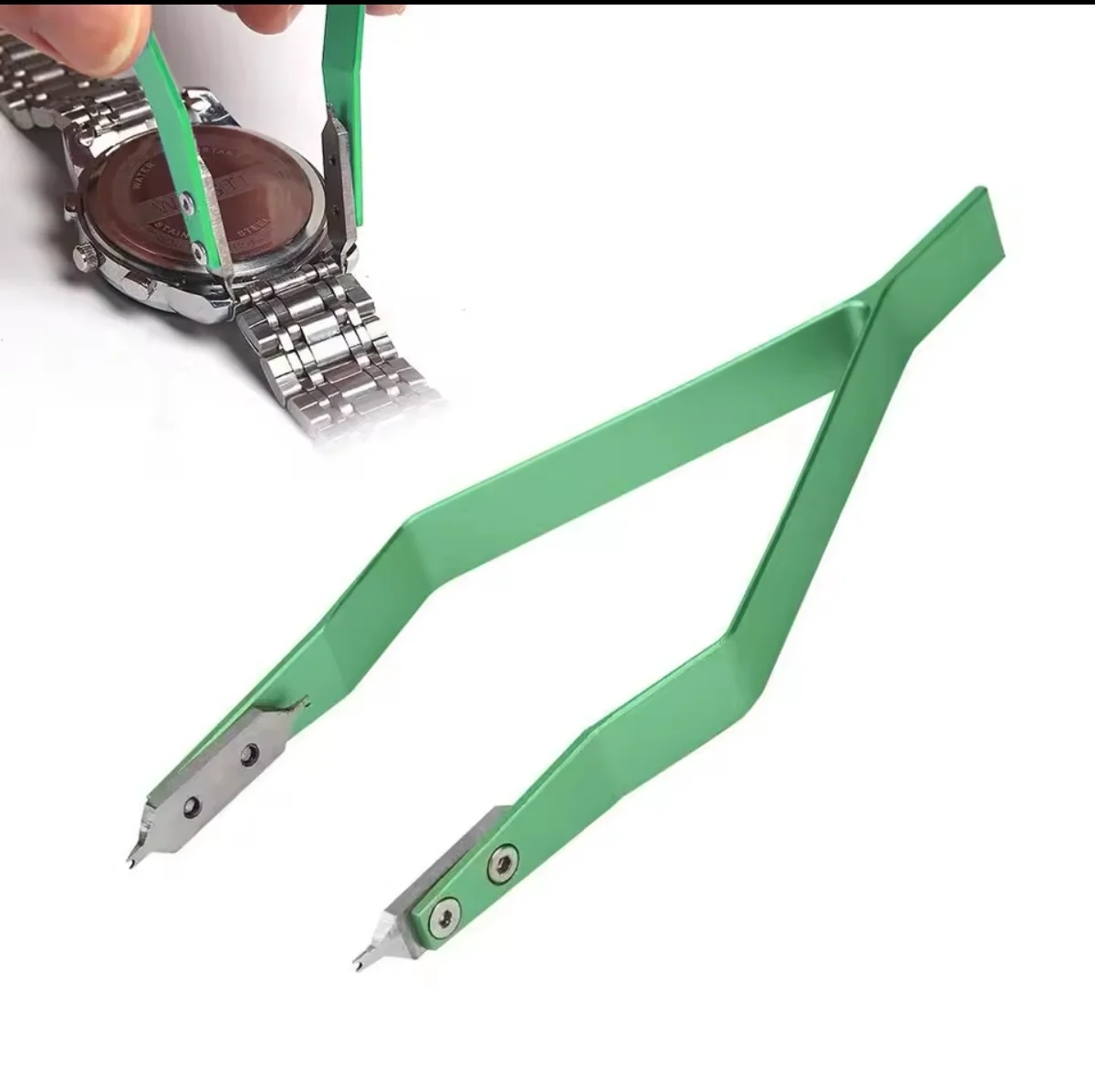

Yo he comprado varios y este último me va genial para quitar el brazalete del Ranger, que está durillo.
He encontrado esto en AliExpress:
Herramienta profesional para quitar correas de reloj, herramienta para barras de resorte, alicates de acero inoxidable para quitar correas de reloj, aptos para Rolex/Omega/IWC
Reacciones: Jamirofrank, Lone Cat, madeinsilva y 1 persona más
