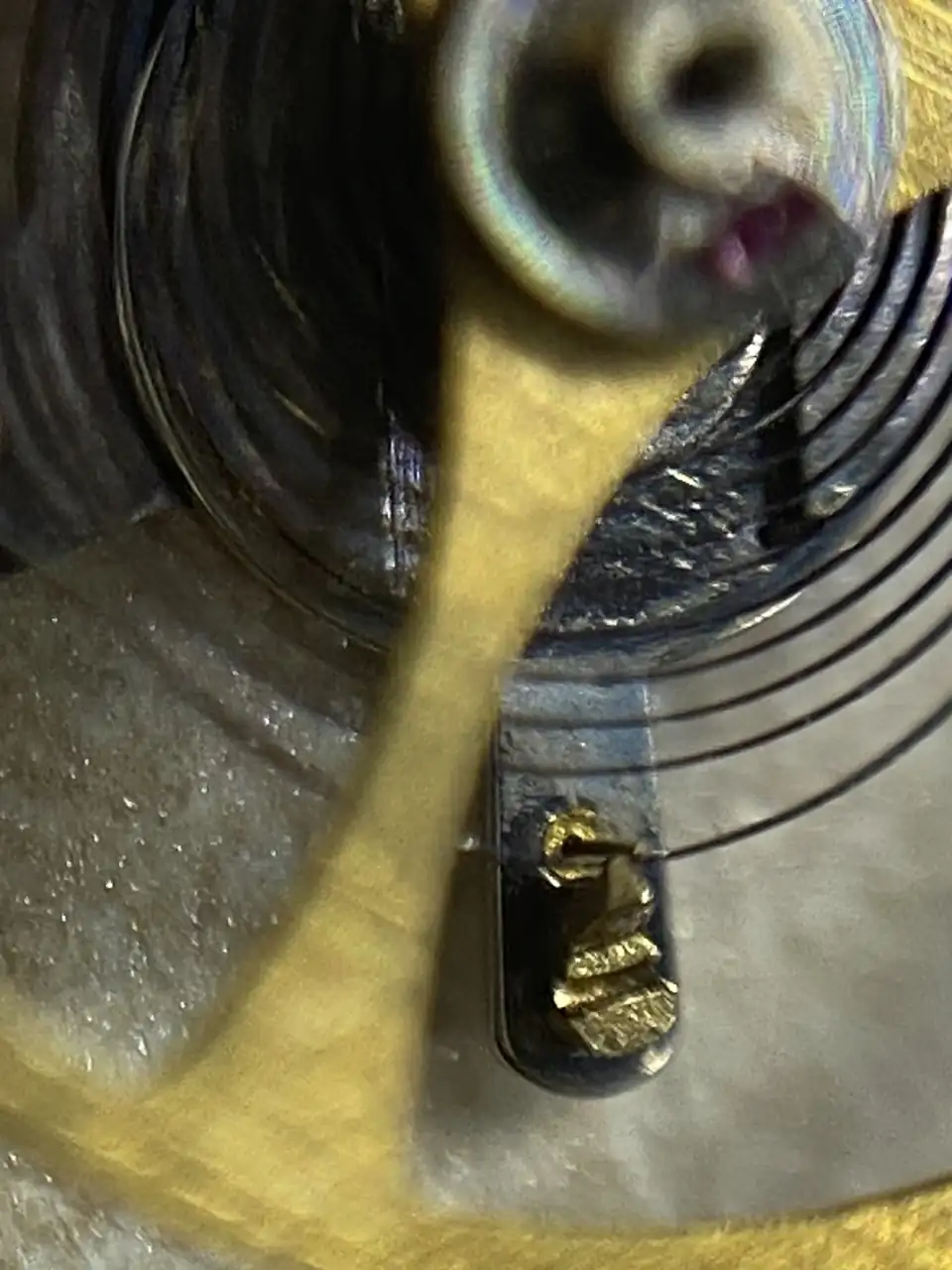

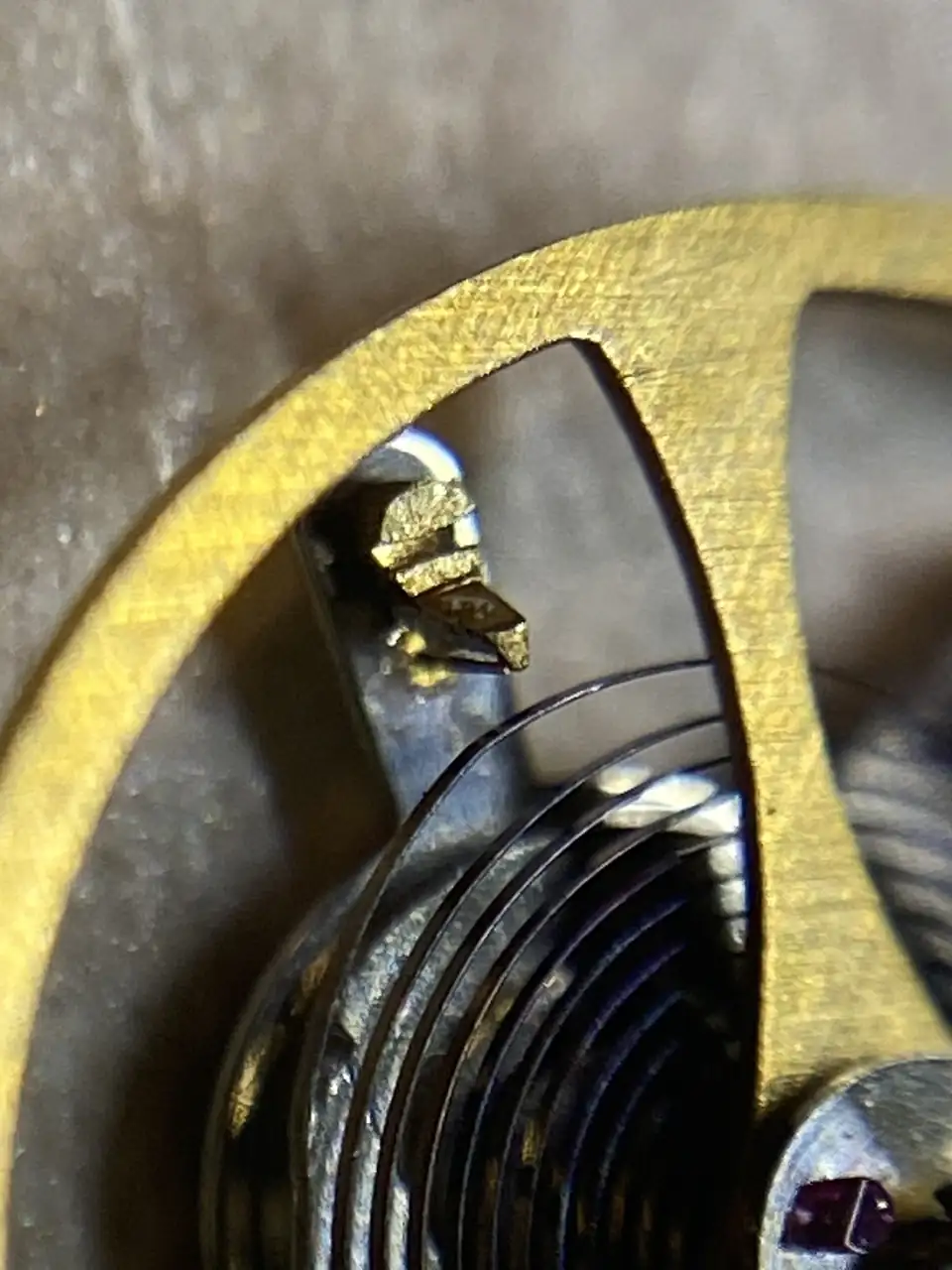

Fijados en el detalle de que está suelta la espiral con respecto al tetón del puente

Ver el archivos adjunto 2989617
Ver el archivos adjunto 2989619

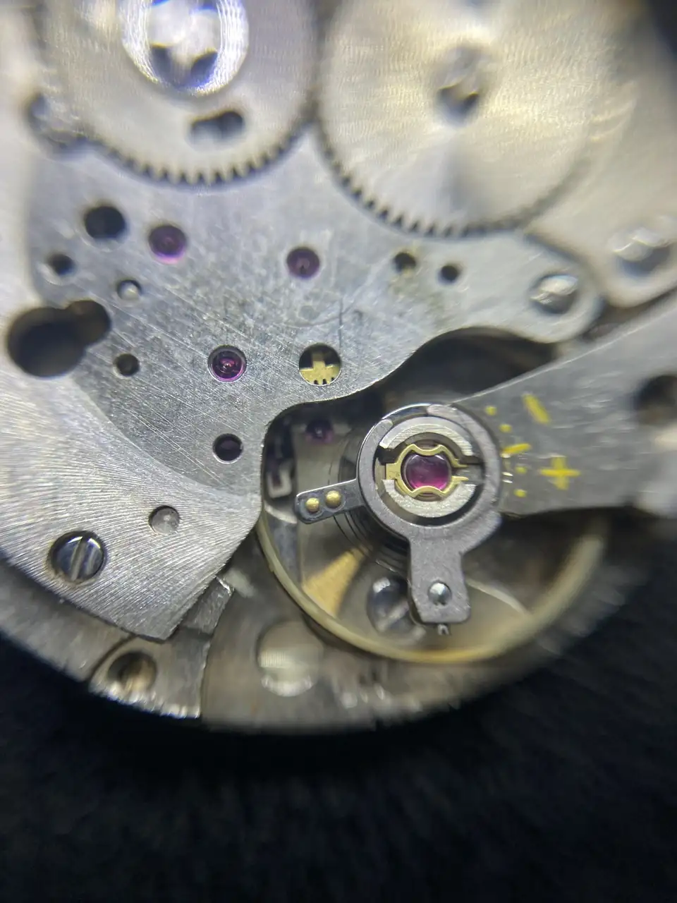

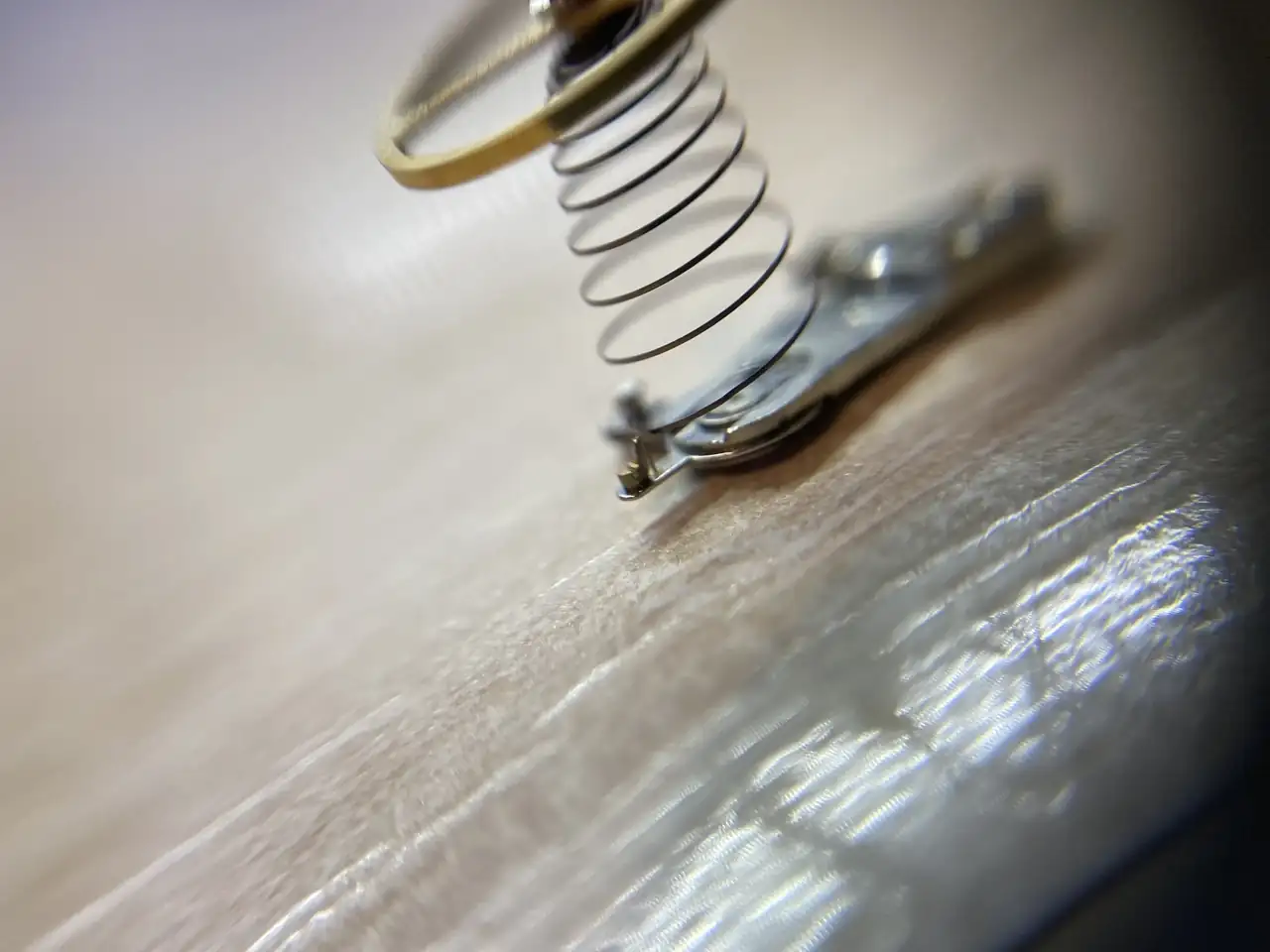

Bueno, pues he visto un vídeo de YouTube, me he puesto la lupa y me parece que ya lo tengo
Ver el archivos adjunto 2989620

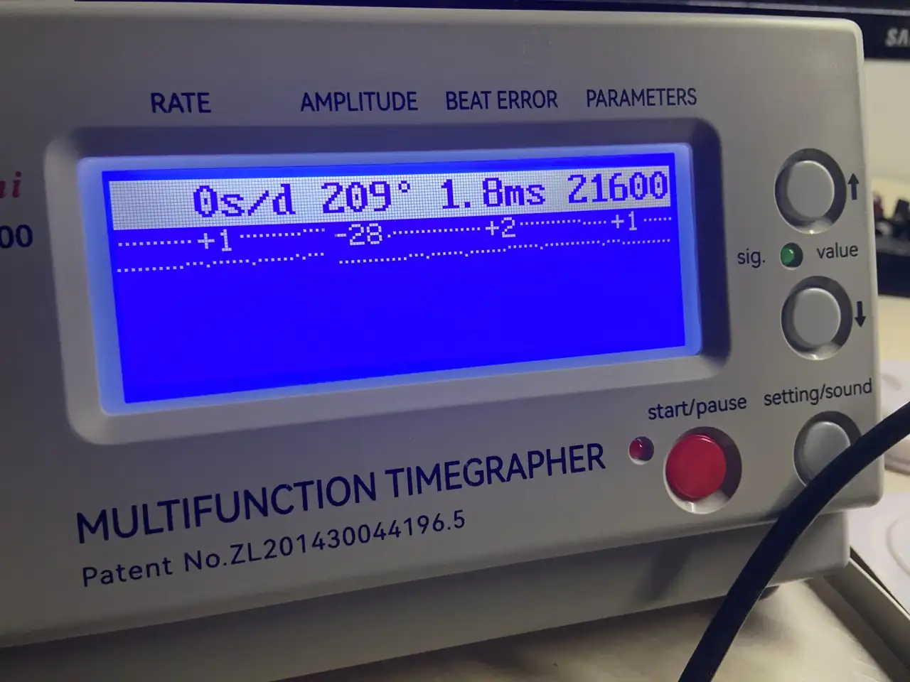

Efectivamente funciona perfectamente. No sé en qué lugar deja al Relojero este en cuestión pero vamos me parece alucinante que ni se haya molestado en abrir el reloj porque creo que es lo que ha sucedido.

Bueno, el lío que como estaba haciendo 1000 historias con vídeos ital me he propuesto mirar qué pasaba
Ver el archivos adjunto 2989621

Bueno pues ajustado. Cada vez que lo pienso… en fin. Un saludo a todos
Mucho error de latido. Regula eso para mejorar la exactitud y hacer que el movimiento sufra menos. Se hace girando la palanquita esa donde fijaste la espiral. Con eso consigues que el giro hacia un lado tenga los mismos grados que hacia el otro y habrá menos desgaste en el escape. No será muy difícil dejarlo en menos de 0.3ms.
