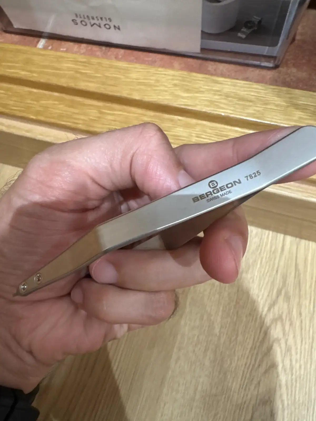

Justamente la vi en acción frente a un TUDOR. Décimas de segundo, y fuera armis sin rozar ni marcar el interior e inferior de las asas 👌
Pues mira, no vi el vídeo pero a mí me salvó del apuro en un pelagos 39, que con el resto de herramientas aquello tenía pinta de que iba a acabar como lo de Puerto Urraco pero contra el reloj… 😁

165€ por una pinza…, se les va la pinza…, quizás lo valga.., yo tengo una de esas económicas y en algunos me sirve perfectamente pero en otros no, las puntas se pueden cambiar para eso supongo…, aunque yo no lo hago

Pienso que es mejor ir a lo seguro, por lo menos teniendo relojes de cierta entidad y no siendo un experto en cambios de correas.
El precio fastidia, lo mismo que una revision oficial, pero si por no gstar 4 duros, le dejas una cicatriz, te va a parecer una miseria el precio de las pinzas.

Bueno, pues creo que me habéis convencido... a medias. 😂
Me llevo dos conclusiones.
La primera, que la Bergeon debe ser una herramienta espectacular y que prácticamente todos los que la tenéis coincidís en que merece la pena. (0 sorpresas, también te digo)
La segunda es que sigo pensando exactamente lo mismo sobre el precio.
No porque 160 € me parezcan mucho dinero, sino porque me cuesta asociar ese importe al valor de una pinza. Es una barrera psicológica más que económica.
Lo que sí me ha sorprendido es que nadie haya probado (o al menos comentado) la combinación de pinza china + puntas de calidad. Estaba bastante convencido de tirar por esa vía, pero necesitaba un pequeño empujón para decidirme.
Al final, la idea de considerar la pinza como parte del precio del reloj y, sobre todo, el argumento de que es una herramienta para toda la vida, me parecen bastante convincentes.
Además... pensándolo bien, así ya tengo la excusa perfecta para comprar más relojes con brazaletes complicados. Sería un desperdicio amortizar la Bergeon con un solo Tudor.
Muchas gracias a todos por el tiempo que os habéis dedicado a responder.

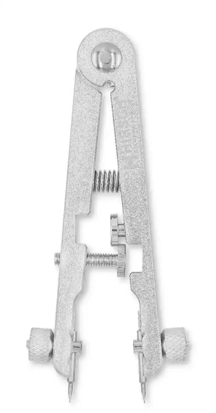

Ya lo puse en otro post. No las he comprado, pero la marca Hirsch me da mucha confianza.
Reacciones: Ironside
Joe qué buena! Tengo que investigar más, porque le he preguntado a Gemini y me dice lo siguiente:
La razón técnica por la que la Hirsch 90144007 falla en tu Tudor
Tu reloj es el Tudor Black Bay 58 GMT "Ironman" (ref. 7939G1A0NRU) montado sobre el armis de 5 eslabones (estilo Jubilee).
La ventana trasera de acero de este brazalete específico tiene un espacio de acceso que mide exactamente 1,1 mm.
Incompatibilidad de medida física (1,2 mm vs 1,1 mm):
Las puntas de la pinza Hirsch 90144007 miden 1,2 mm de ancho. Intentar meter una horquilla de 1,2 mm en una rendija de 1,1 mm es una imposibilidad física: la punta choca directamente contra los bordes de acero del terminal del brazalete y no llega a tocar el pasador interno.
Riesgo de daño en el brazalete:
Si intentas hacer fuerza para encajar la pinza de Hirsch en tu armis de 5 links, la fricción de metal contra metal mellará el acabado del acero en la zona trasera del terminal.
Para qué sí sirve la Hirsch:
Esa pinza está diseñada para cambiar correas de piel, caucho o brazaletes estándar (donde el acceso al pasador es de 1,3 mm o más), pero no para las tolerancias ultra-cerradas que Tudor utiliza en este nuevo brazalete de 5 eslabones.
Mi gozo en un pozo. 😅

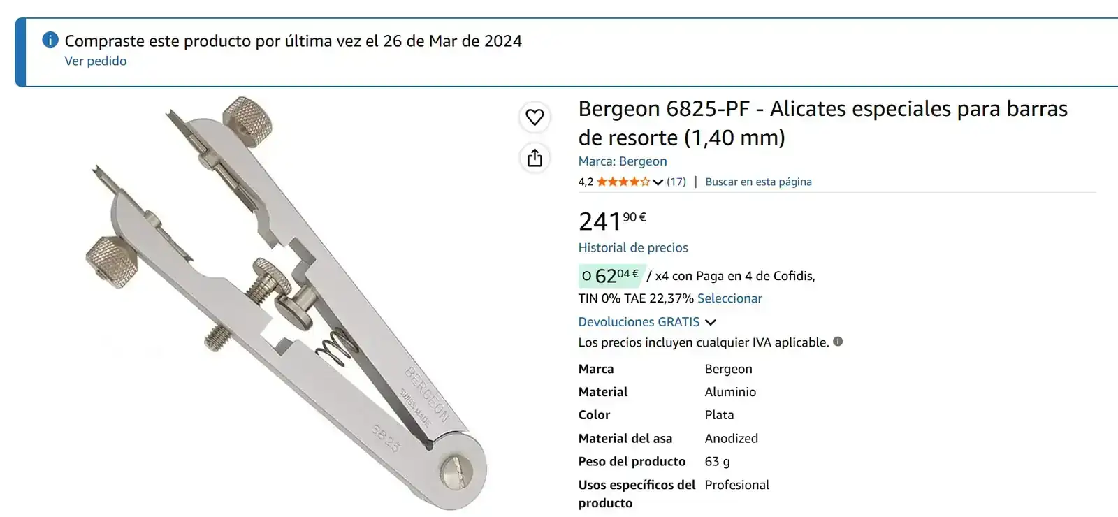

Yo compré la de Bergeon pero que es como la que tú compraste de Aliexpress, que es un poco más cara que la que indica el compañero y la devolví porque me pasaba lo mismo que a ti, no conseguía empujar las dos puntas al mismo tiempo, hablando con un experto dice que es cuestión de práctica y que facilita el trabajo en armis que están muy ajustados, como los de Longines
Esta es la Bergeon que devolví

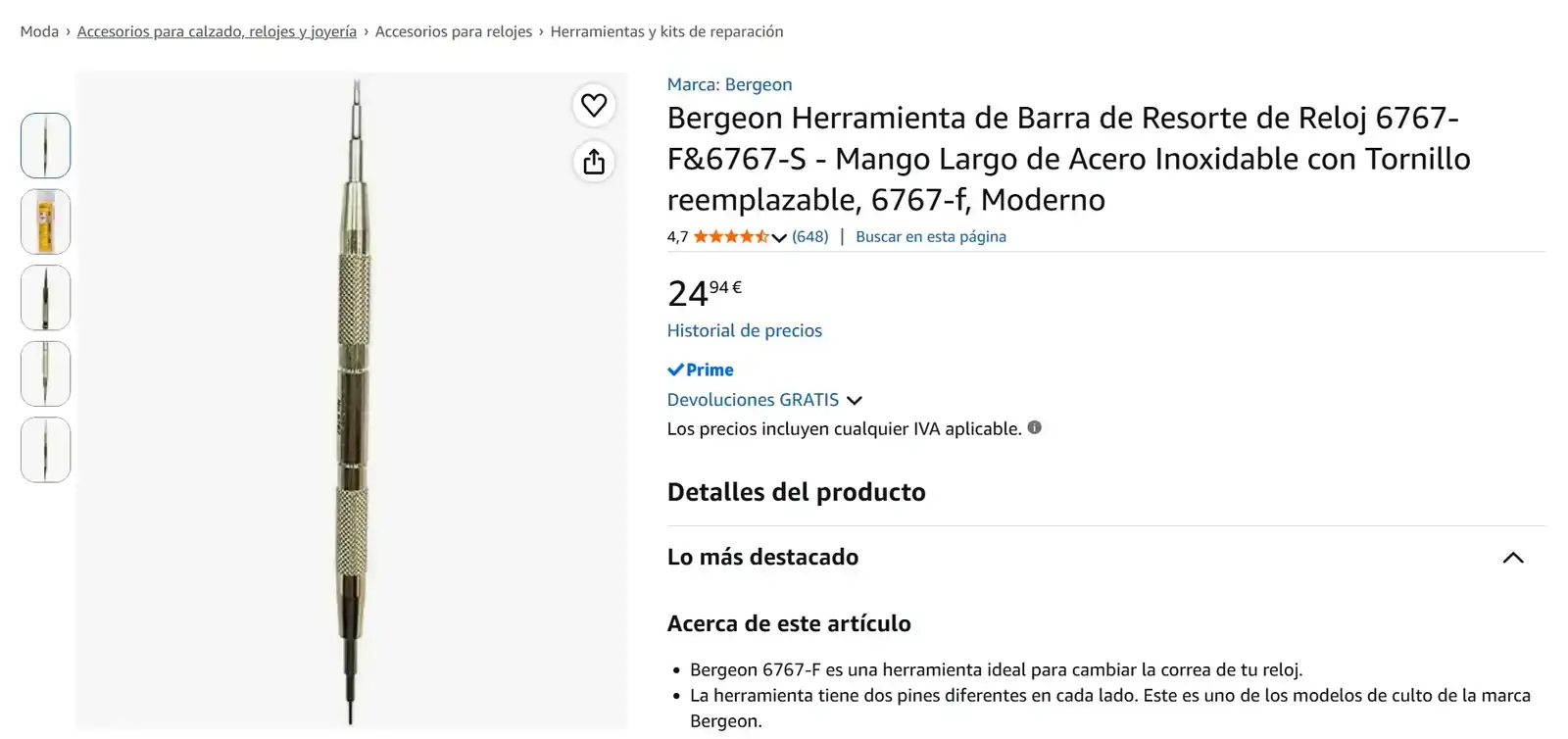

Y ésta otra es la que utilizo habitualmente y nunca he dejado marcada ninguna caja, eso si, tengo un Longines VHP que viene tan justo el armis que no soy capaz de sacarlo, es el único que se me ha resistido, he sacado de Omega, Seiko, Citizen, Tag Heuer etc y ninguna marca he dejado en la caja del reloj, tenía pensado comprar esas pinzas por las que preguntabas para sacar el armis del Longines, por lo que si las compras y te van bien, ya sabes dínoslo porque voy como loco

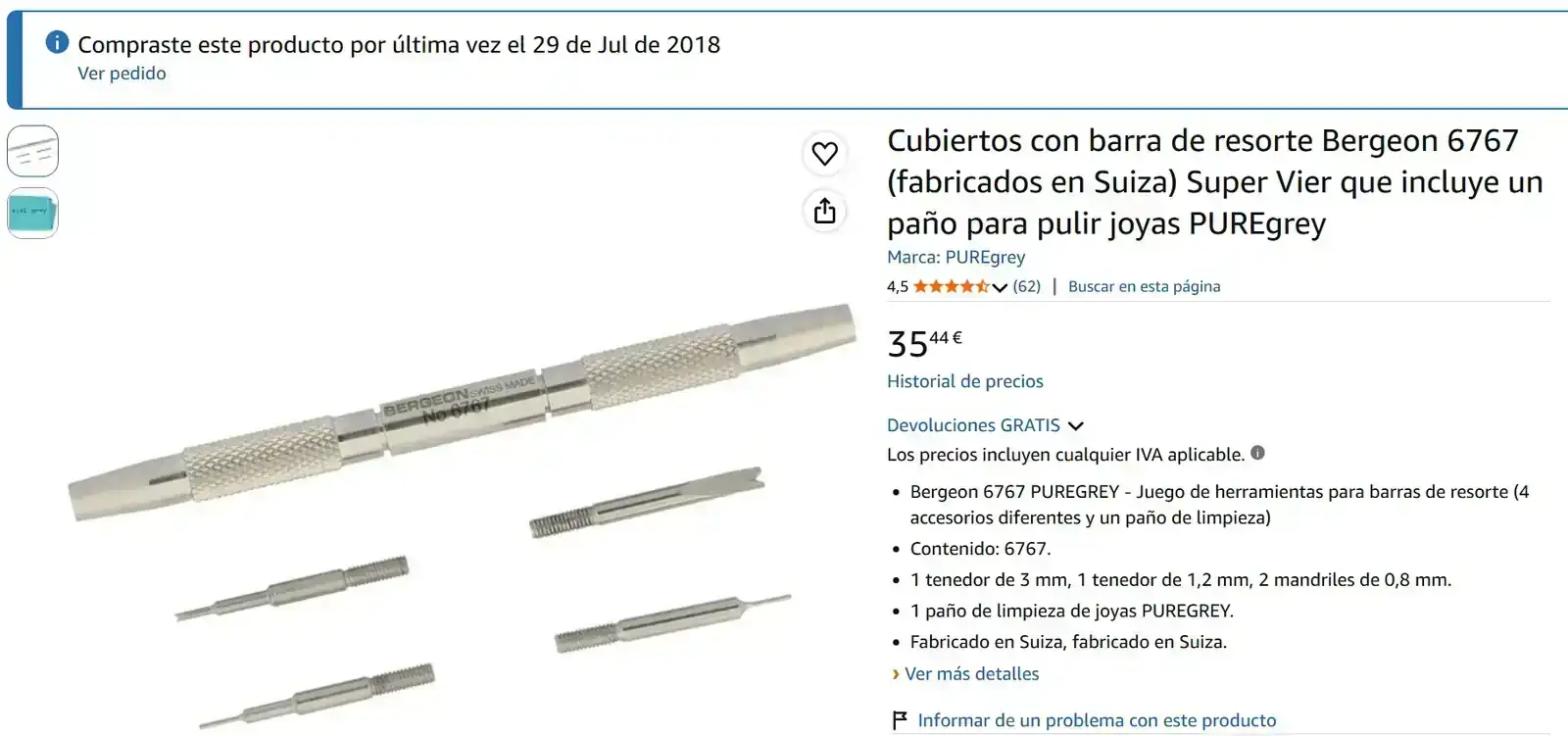

Después compré esta otra, es la misma 6767 pero es más barata porque tiene menos puntas, las que siempre utilizo son las más finas, las gruesas no te las recomiendo y ésta otra sólo tiene las finas
