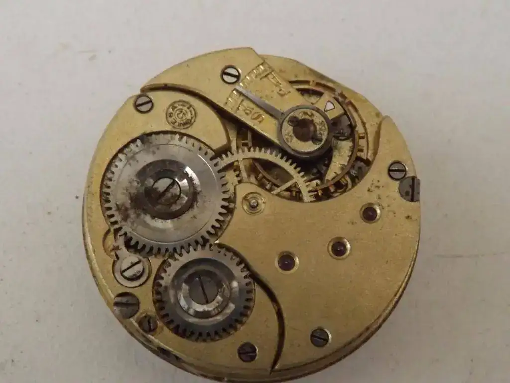

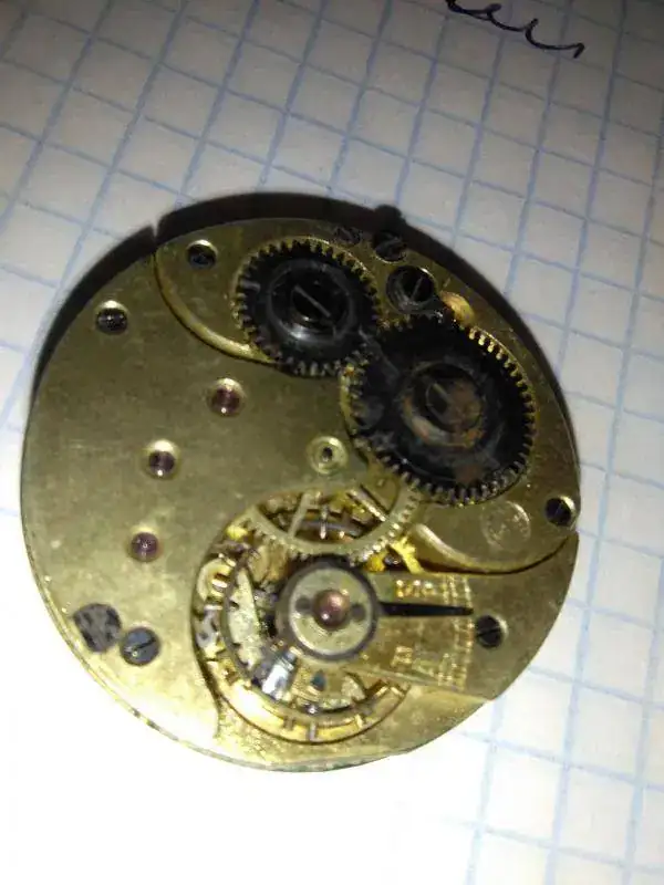

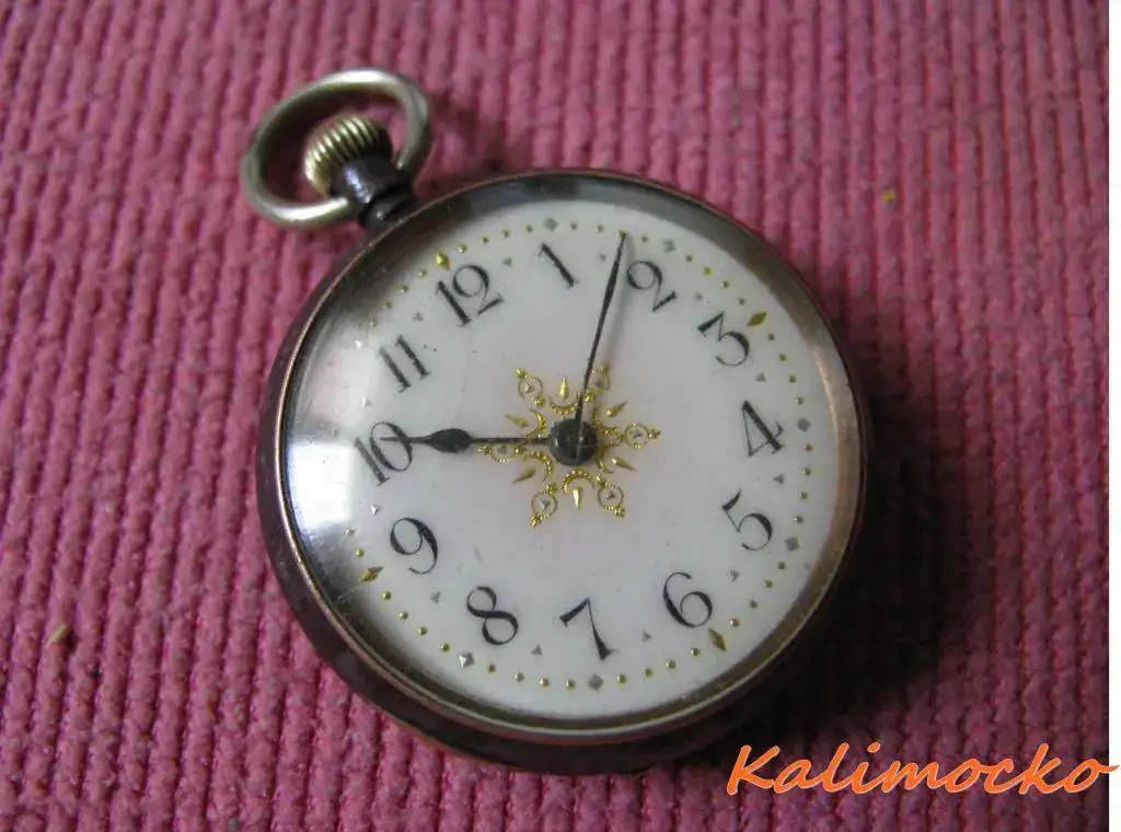

Solo tengo esa foto, alguien reconoce el calibre?
Hola Isaacroso, pues si, buen berenjenal...
Los primeros movimientos Omega se produjeron en 13 tamaños (desde 9 a 30 lineas) el que pones, según las medidas que indica el vendedor es un 13 líneas. Puntualizo que Omega llevaba una medición de líneas distinta a la standard que conocemos, pues como sabéis 13 líneas es una medida cercana a 30mm.
Reza por la espiral que no este mal y ruedas internas que no estén desdentadas..... Encontrarle caja es otro problema porque estos calibres son más gruesos y no vale cualquier caja.
Ya nos irás informando del proyecto.....

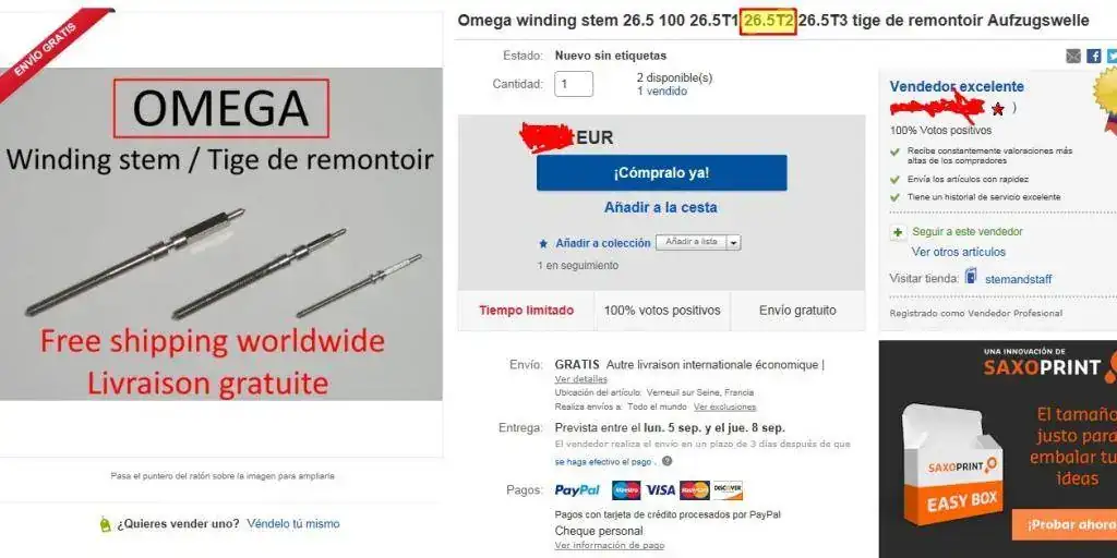

Para ir adelantando, una tija y corona por donde tengo que empezar a buscarla? o mejor dicho, cómo debo buscarla?
He visto esto, es lo más parecido que he visto a lo que tu dices, pero son 12 líneas
Espera a que e llegue, lo mides bien, comprueba también que no este partida la tija y demás componentes... tal y como está el reloj lo vas a tener que desmontar entero (o tu relojero) ....ya llegará la hora de empezar a buscar....

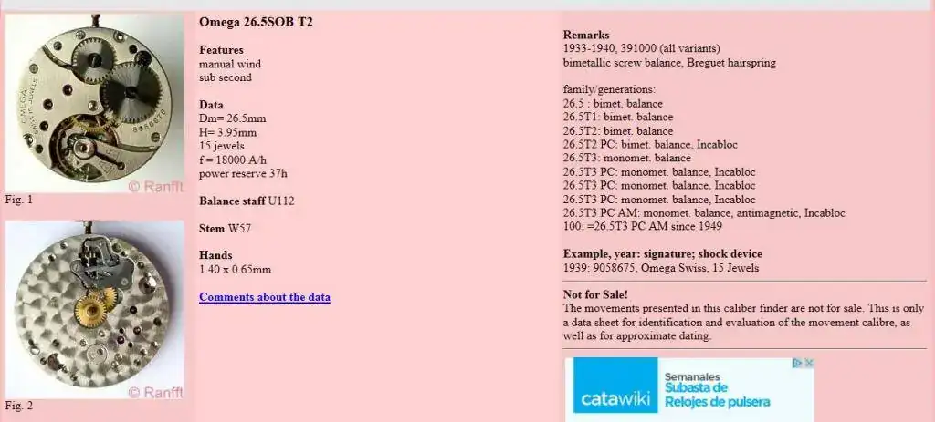

El movimiento 26.5 no es de bolsillo. Es un precioso y preciso movimiento de muñeca del que tengo uno a la espera de encontrarle tapa trasera de la caja. Podría ser que también se usara para cajas de bolsillo pero por su altura no me cuadra.

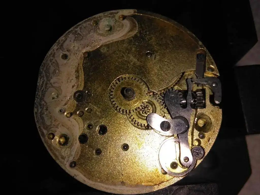

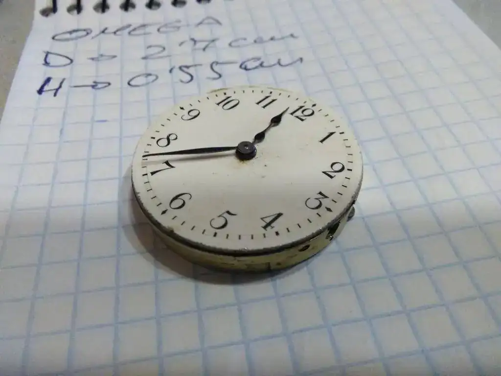

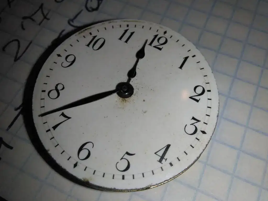

Bueno ajustado al limite de llegada del pedido, ha llegado de tierras inglesas la maquina Omega, mi primer Omega.
No estoy en casa y no he podido mirarlo bien, pero a bote pronto, todo coincide con la descripción del vendedor.

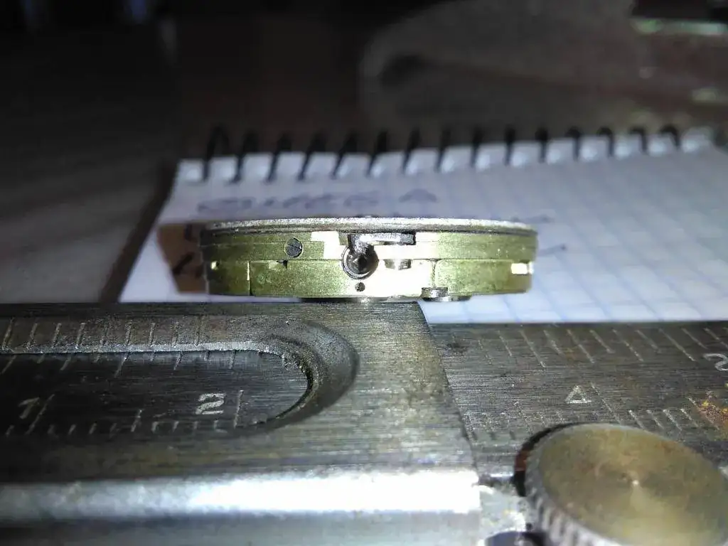

El diámetro de maquina y esfera es de 2,7 cm y la altura total es de 0,55cm

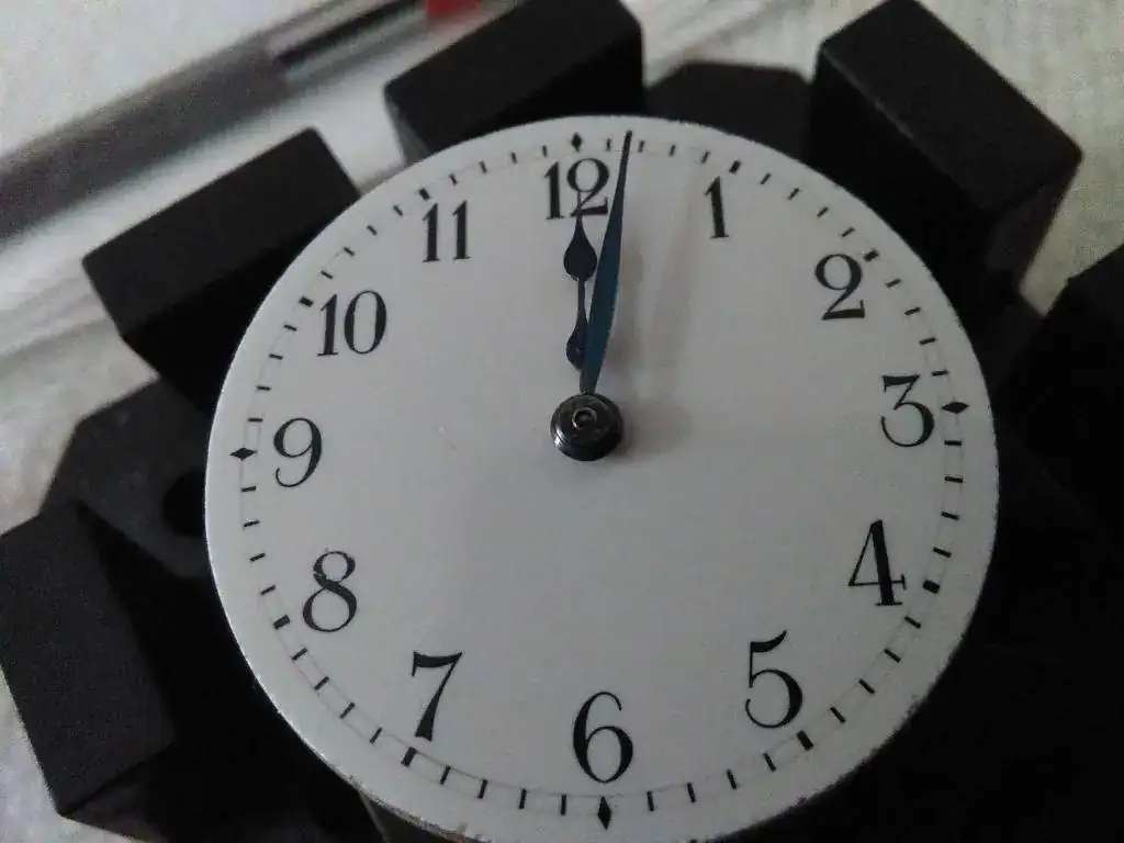

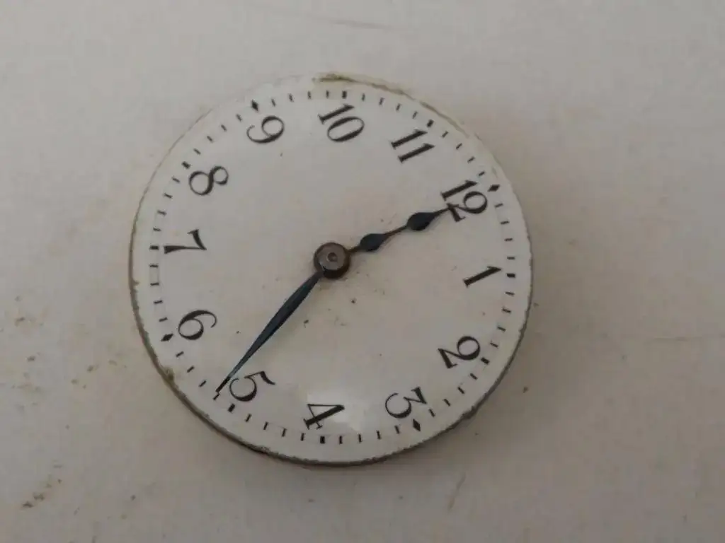

La esfera es de porcelana y está en un estado espectacular para los años que debe tener. Con que puedo limpiarla para no cargarme nada?

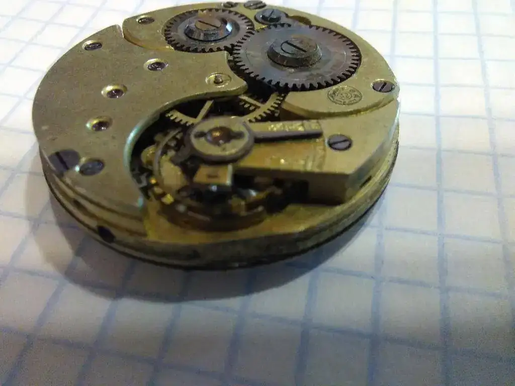

La maquina está completa, tenía miedo por el tema del sistema del tirete que no se veía en las fotos del vendedor, pero si lo lleva y parece que está todo.
Otra buena noticia es que funcionar funciona, el balance al sacarlo de la bolsita se movía libre y alegremente, cosa que siempre gusta ver y a darle un poquito de cuerda con el destornillador, aquí lo tengo latiendo como un campeón.

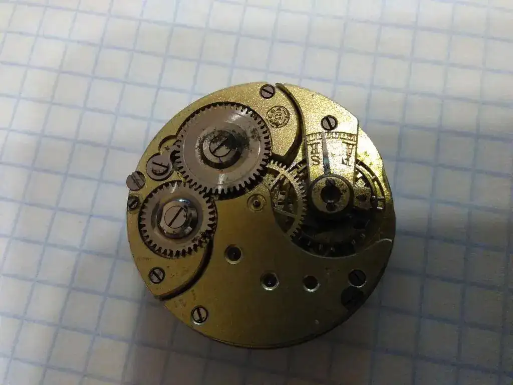

IMG_20160907_103400.webpIMG_20160907_103515.webpIMG_20160907_103445.webpIMG_20160907_103459.webp
No he conseguido verle ningún número ni marca debajo del puente ni nada, quizás lo tenga debajo de la esfera pero aquí no tengo lo necesario para quitarla.
Espero que me echéis una mano, si necesitáis más datos y haré lo que pueda.
Como veis el proyecto?
Bueno, de momento el primer paso está dado: ya tienes el calibre que funciona, con dial y agujas. Estaremos atentos para ver si "progresa adecuadamente", como se dice ahora..;-). Suerte!!!

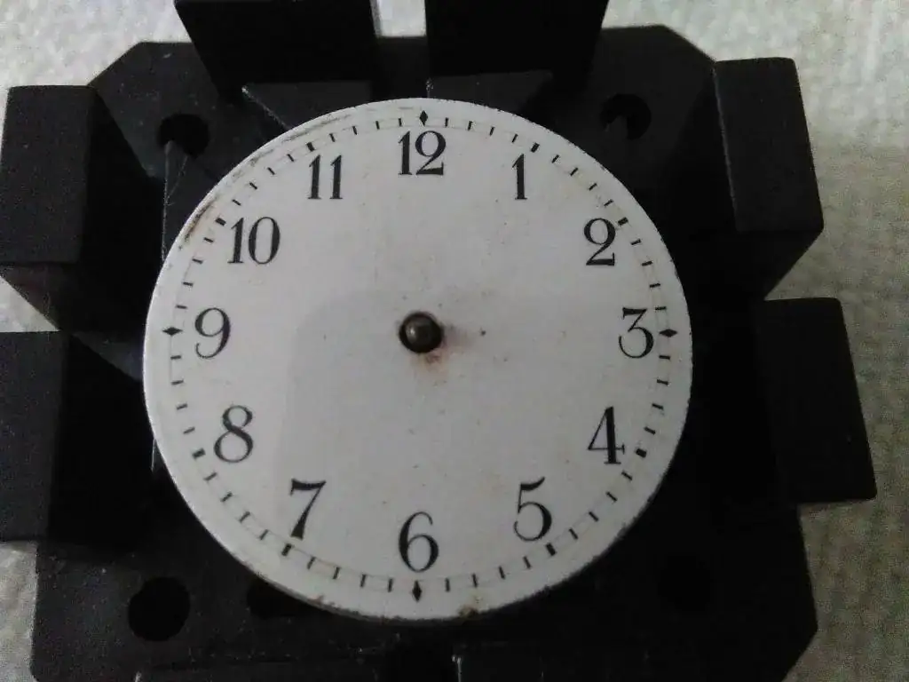

Avanzamos:
Primero lavado de cara, así llegó:
Después de la limpieza:
Y con sus agujas azules ya limpias también.

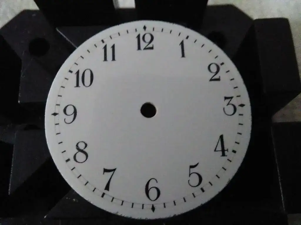

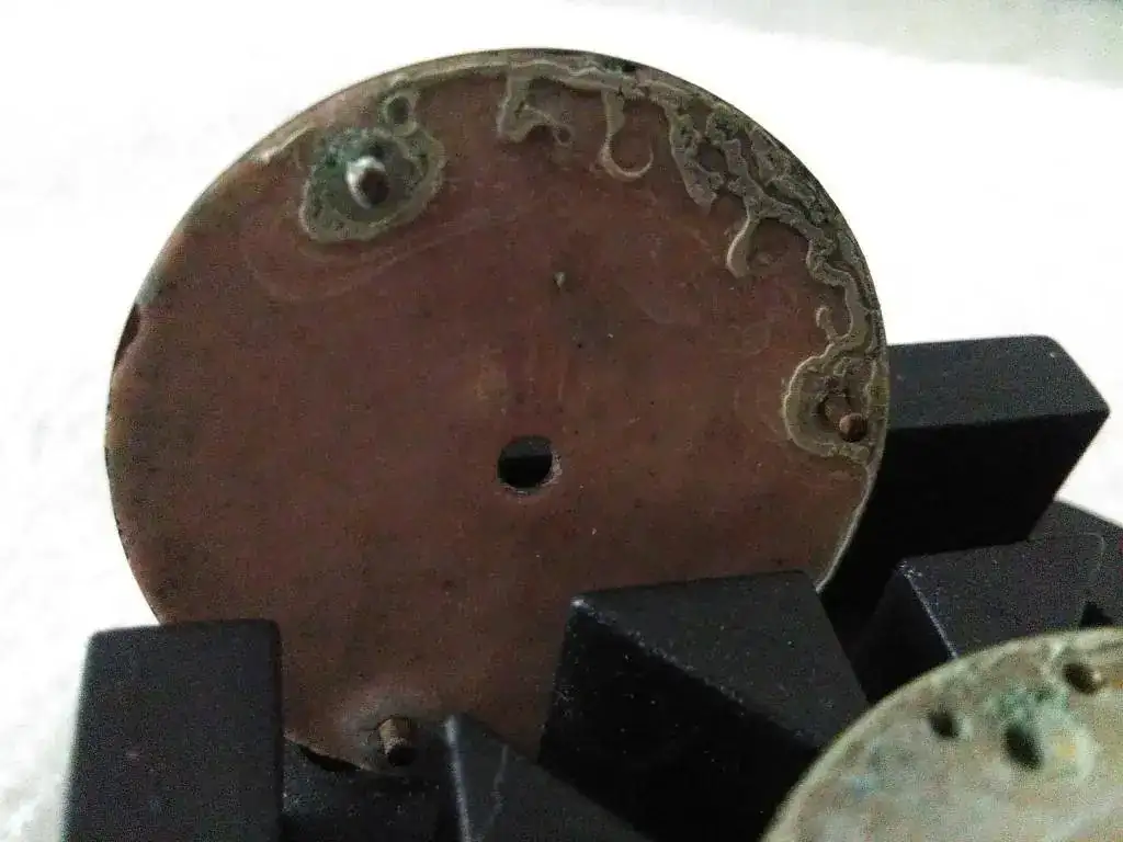

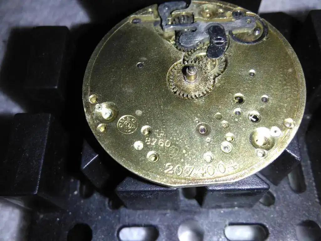

Ahora lo importante, se quita la esfera y susto al canto:
Parece que en algún momento ha tenido problemas de humedades.
Pues a seguir limpiando tocan:

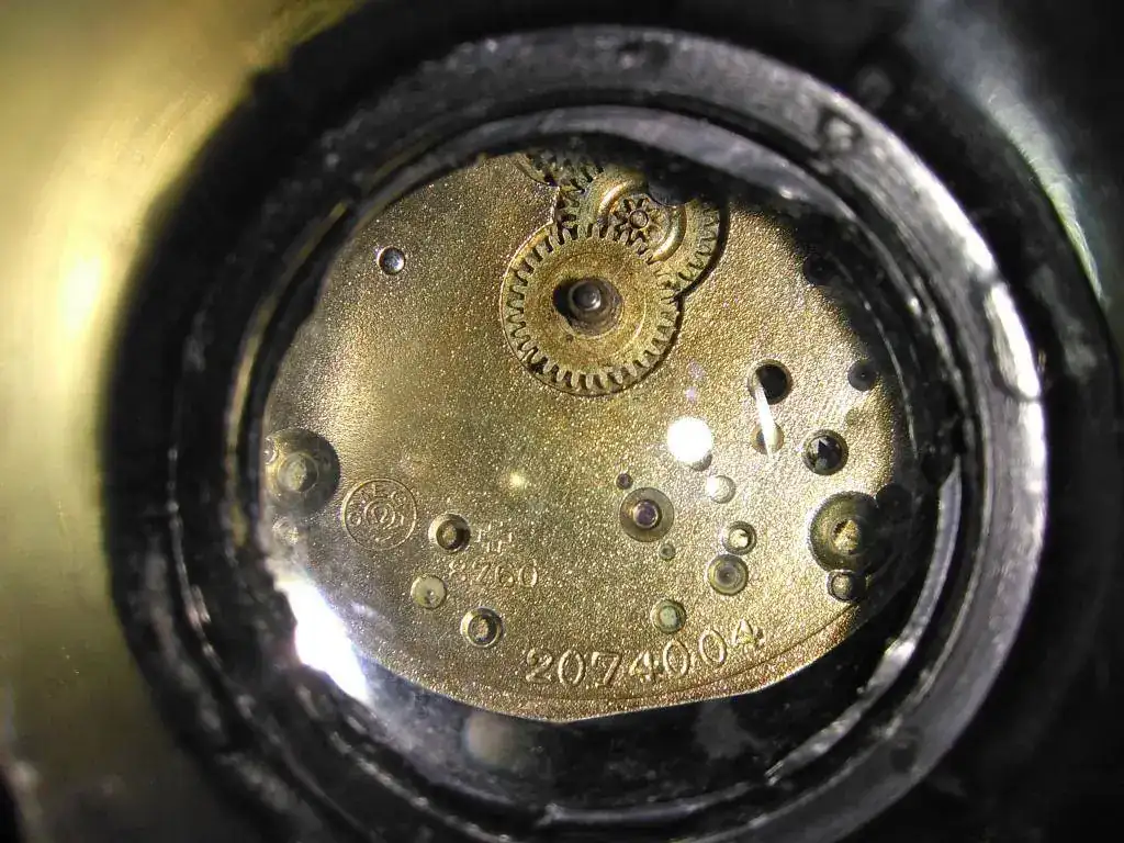

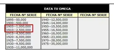

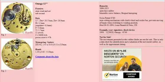

Y bueno ya limpio se ve de nuevo el sello de Omega y el calibre todo un campeón 8760, con número de serie 2074004 que data el reloj entre 1905 y 1910.
Los primeros intentos con las cajas han sido fracasos, los que me van bien de diámetro me falta altura y viceversa.

1ª Es una tontería mía, ¿por qué no está marcado el dial? ¿era costumbre de esa época?
2ª Cómo debería buscar la tija? es decir tiene algún código o nomenclatura? Porque buscando con los códigos del calibre, es decir Omega 8760 o como dice Ranft Omega 12''' no he sacado nada en claro. Tampoco he visto relojes iguales completos....
Me he dado cuenta de un detalle que lo mismo es una gilipollez, pero en la foto de Ranft el mecanismo se ve como un reflejo del mio, no se si me explico. Lo que yo tengo a la derecha en el ranft está en la izquierda....::Dbt::

Una duda, este reloj, en aquella epoca, omega no marcaba su marca de manera notoria ?
Hola compi, lo comento abajo, a mi tambien me llamó la atención la esfera sin marca, pero no me cabe duda de que es original, a no ser que cuando se pasen por el hilo los grandes profesionales del hilo, digan lo contrario y me tapen la boca.
Una pregunta que tengo por si me podeis ayudar, porque me estoy volviendo loco, según las medidas mi mecanismo corresponde a un 12''' según ranfft, pero cada vez que busco por el numero del mecanismo que es un 8760, me manda a un 19''' que es igual pero más grande.
La pregunta es, la tija del 19''' serviría para un 12'''?

1- Creo que le podrías preguntar al vendedor si tiene una tiye para el tuyo:
2- Hay un mercadillo de fornituras en este enlace (no se si se puede poner este tipo de enlaces pero solo intento ayudar):

En cuanto al cuadrante: lo veo raro que no tenga su marca estampada en él, si bien los fabricantes de cuadrantes lo hacían sin marca y las marcas en si se las colocaban antes de armar el reloj, es extraño que no la tenga (para mí!!). También puede deberse a una restauración ya de varios años (cerca de mi casa había un cuadrantista que se dedicaba solo a los de relojes de bolsillo y los dejaba nuevos y hasta parecían originales, a algunos les estampaba la marca y a otros no dado que muchas relojerías querían luego colocar sus nombres o propagandas y a veces sin poner la marca del reloj. Por lo cual genera una duda que no creo que alguien te pueda dar con seguridad de si es o no original. Yo en mi colección tengo algunos que tienen la estampa de la relojería y no tienen la marca del reloj, y siempre me preguntaré: son originales esos cuadrantes??.
