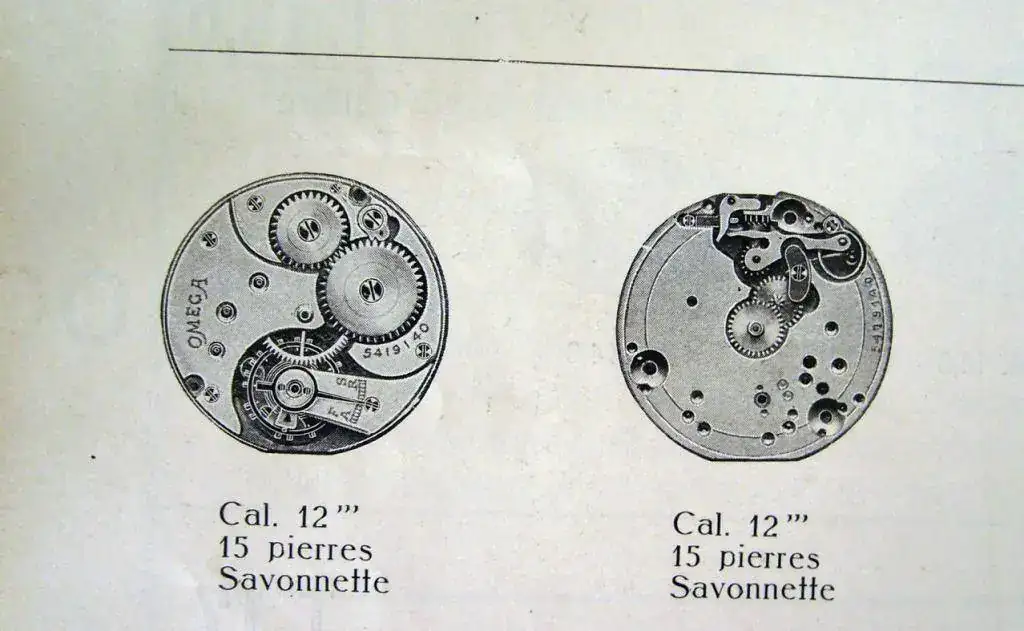

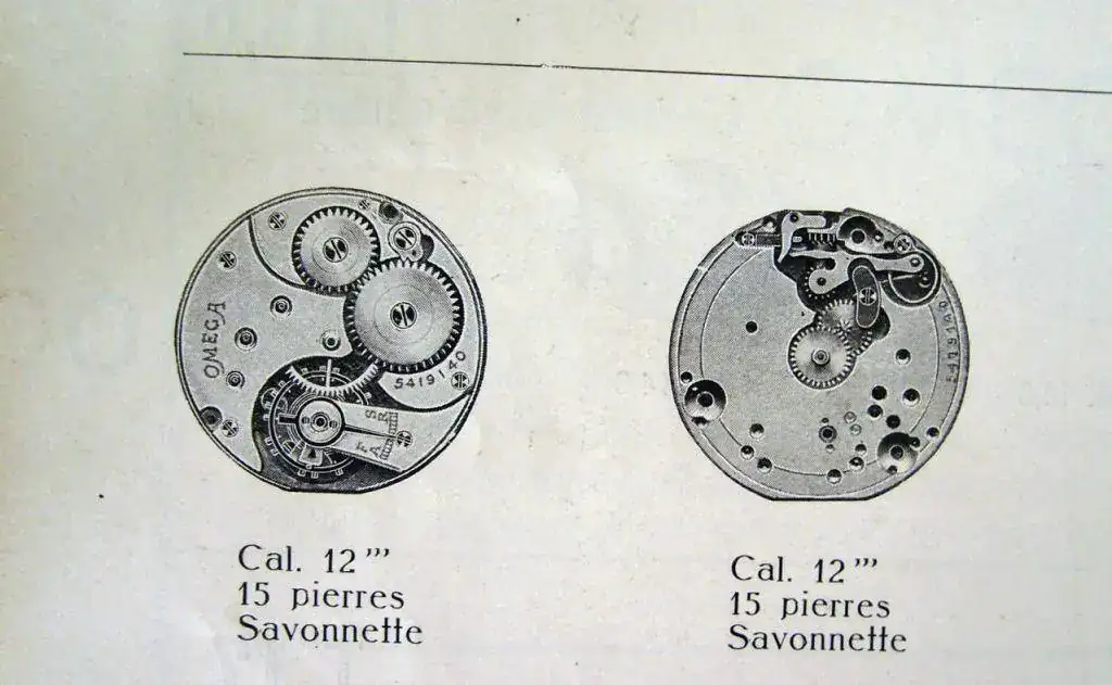

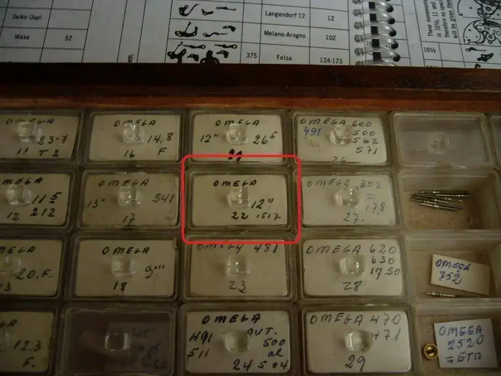

Hola,
que el remontuar y el otro lado se encuentre invertido horizontalmente
solamente es porque el mismo calibre tenia versiones de Lepine (negative) y savonette
con y sin tapa.
Ambos, obviamente son de bolsillo.
El calibre que buscás es 12''' de Omega,
A ver si hayyy....
Unas pocas quedan !
La caja es dificil pero no imposible.
si querés dar con la original, ahí ya va a ser más complicado.
Si ponés una genérica de bolsillo,
se tornea un aro adaptador, en caso de necesitarse y ya.

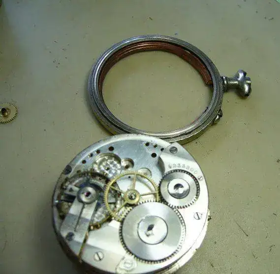

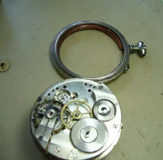

Acá uno que estoy casi terminando en este momento :
