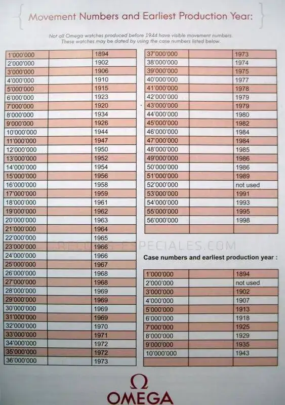

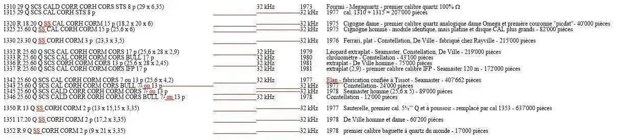

AÑOS DE FABRICACION POR NUMERO EN EL CALIBRE :

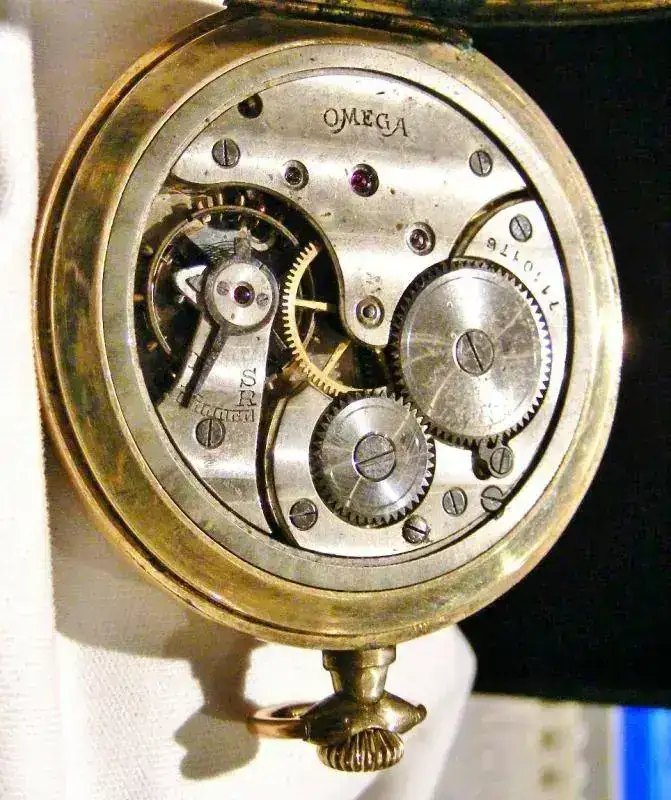

Calibres bolsillo a evolucionar
Los primeros calibres de OMEGA se produjeron en 11 tamaños diferentes (desde 10 a 30 líneas) y, de ellos, los tamaños más comunes (de 12 a 27 líneas) en formato “lepine” y “hunter”, en 16 calidades diferentes, que iban desde la A hasta la DDR:
La más básica es la clase A, con 7 joyas sin chatones, espiral Plano, organo regulador estándar y ajuste de fábrica con ajuste inferior a desviaciones inferiores a un minuto diario.
Y la más compleja la DDR con hasta 23 joyas y chatones, espiral Breguet, organo regulador micrométrico y ajuste máximo categoría Chronometre.
Dependiendo de la complicación del calibre nos encontramos con dos iniciales en la definición del calibre: HH, HN, HNN, HO, HR, etc.
En 1906 OMEGA fabricaba un total de 379 calibres diferentes o más bien variaciones sobre una docena de calibres base.

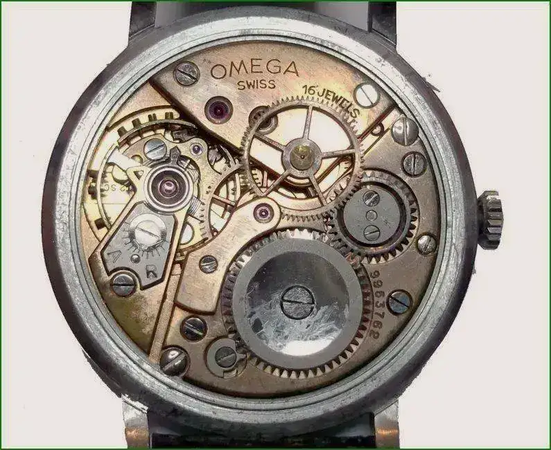

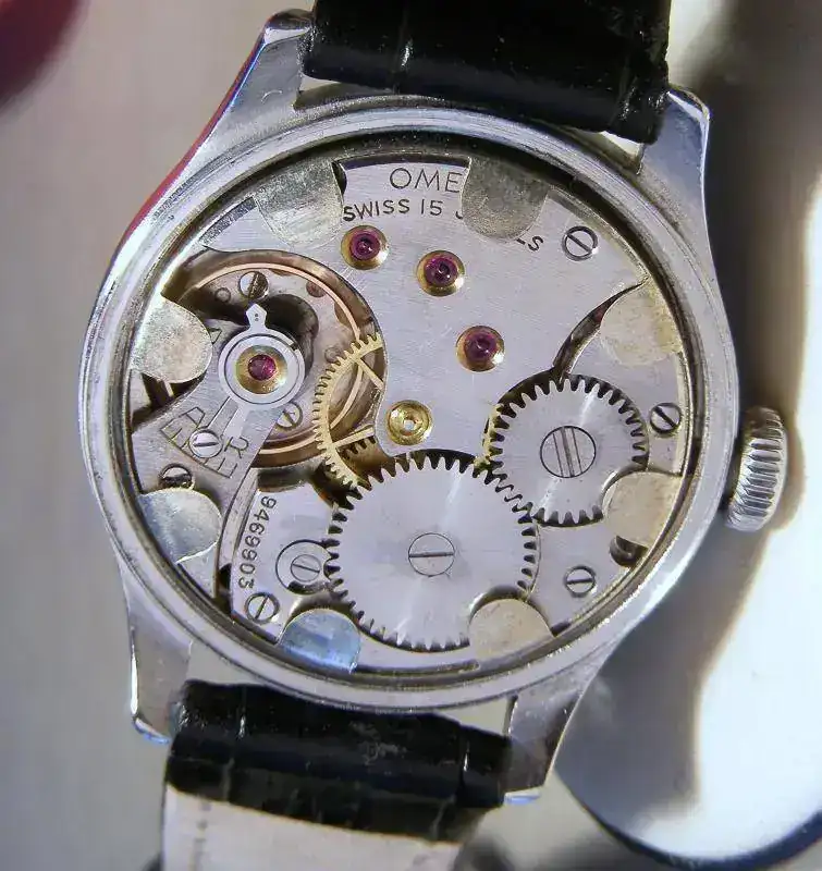

Calibres de carga Manual

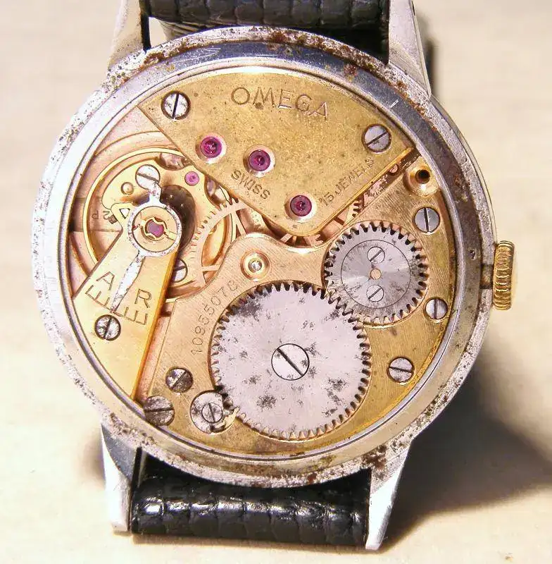

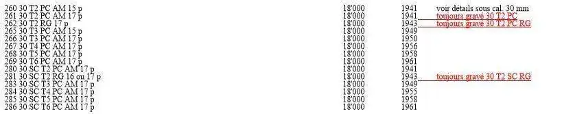

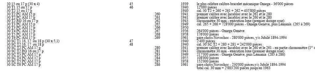

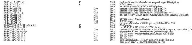

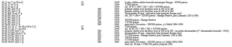

Familia 30 T2 - 30mm ​
Diseñados por el subdirector técnico de la Omega , Henry Kneuss en 1.939, suponen otro de los momentos estelares de la historia de la Omega.
Popularmente las diferentes versiones del calibre son conocidas como 30 T2, en referencia a la segunda evolución del barrilete que se diseñó en 1.940 y que dio fama a la familia. Aunque durante la dilatada vida de estos calibres, que llega hasta 1.963, se usen otras versiones del barrilete.
El primer calibre de la familia es el calibre 30 de 1.939 que define las características técnicas de toda la familia sub-second:
Características Familia Sub-second:
Diámetro: 30 mm
Altura: 4 mm
Alternancias: 19.800
Estas características se mantienen en toda la familia sub-second 30 mm en los años de producción del calibre.
En 1.940 se producen variaciones en este primer calibre base, concretamente dos evoluciones en el barrilete de transformación T1 y T2 y se lanza la versión de segundos centrales del calibre base, el movimiento 30 SC en versiones de 16,17 y 18 joyas.
Características Familia Segundos-Centrales:
Diámetro: 30 mm
Altura: 5,1 mm
En 1.941 se adapta el Incabloc y el acabado anti-magnético para toda la familia. En este año se comienza a certificar con categoría Chronometre algunas unidades del calibre de segundos indirectos 30 SC PC. Estos relojes con boletín de marcha pueden ser encontrados con la inscripción Chronometre en el mostrador o sin ella, además de no tener inscripciones en el calibre ni modificaciones perceptibles para el ojo inexperto.
1.943 es un año crucial en la historia de la familia 30 de la Omega. Se lanzan las versiones Chronometre RG de la familia.
Lanzados en versión Sub-Second y Segundos Centrales, suponen la estandarización del acabado Chronometre en la Omega, con diferencias significativas con respecto a las versiones estándar, apreciables en los rochetes y el órgano regulador micro-métrico:
Son los primeros calibres con acabado de la maquinaria “De Luxe”, laminado rosado de la maquinaria. Hasta la fecha la Omega sólo usó acabado plateado o rodiado, desde la creación de los calibres 30 mm RG, la Omega adopta este acabado para todos sus calibres. Los calibres producidos hasta esta fecha de la familia 30 mm, presentan acabado rodiado, y a partir de 1.943 y hasta agotar stocks, todos los calibres producidos son en la tonalidad rosada.

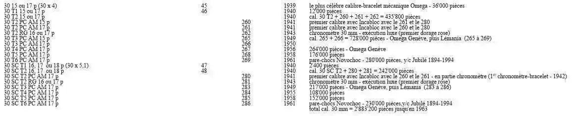

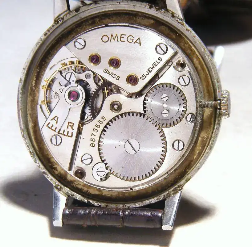

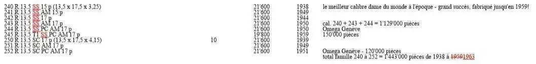

Familia 260 - 286 - 30 mm​
Finalmente en 1.949 se produce la sustitución del sistema de identificación de calibres de la Omega, se pasa a un nuevo sistema de codificación que sustituye el marcaje bajo el volante de la antigua denominación del calibre, por la moderna.
A partir de esta fecha, todos los calibres de la Omega son marcados en el puente, con la familiar numeración conocida para la familia sub-second 265-266-267-268-269 y para la familia de segundos centrales 283-284-285-286. Los calibres RG siguen marcándose bajo el volante con la antigua denominación hasta la finalización de la producción de la familia en 1.963.
Unidades Producidas de la Familia 30:
Versión Sub-second: 1.211.800
Versión Segundos Centrales: 1.671.400
Total Familia: 2.883.200

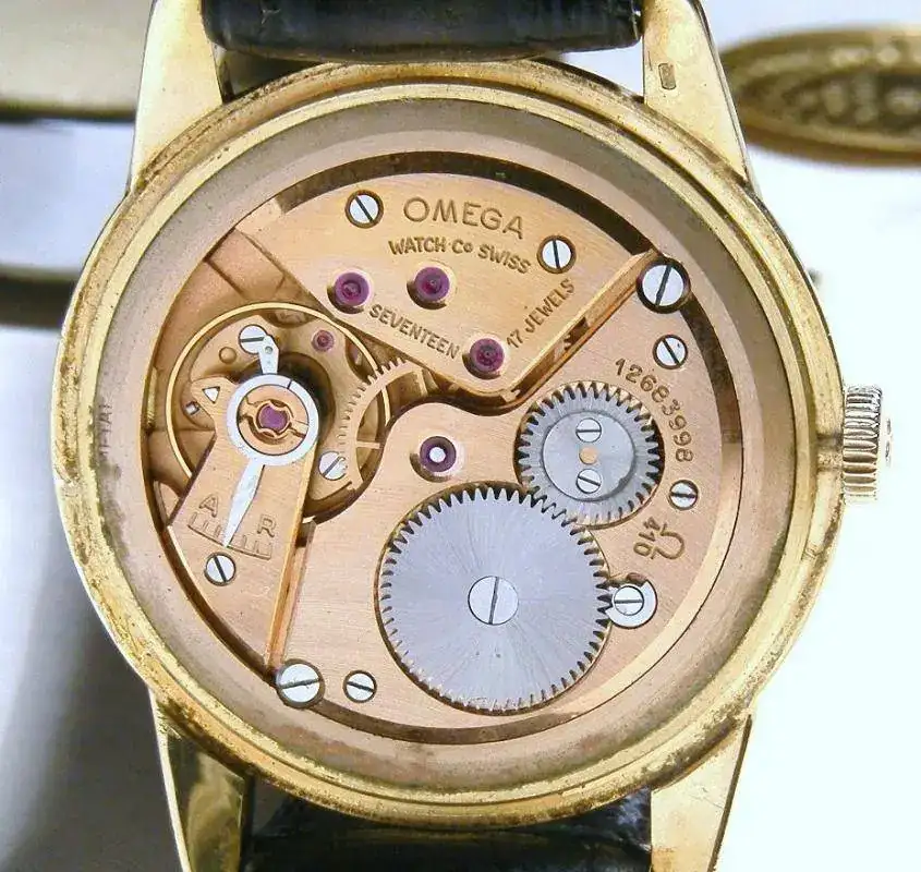

Familia 410- 420 ​
Calibres lanzados en 1.951, comercialmente lanzados para complementar la gama de la Omega de relojes de pequeñas dimensiones, que tras la salida de la familia 28 de catalogo, que estaba huérfana de esta tipología de relojes.
Técnicamente están emparentados con una familia precedente, la 26.5 de la década de los 30, y compartirían el catalogo de Omega con la familia de rotor completo 490-505. Con la familia 26.5 comparte características técnicas, aunque la disposición de los puentes es similar a los de la familia 30.
Dos calibres pertenecen a esta familia.
Versión Sub-second
Calibre 410
Diámetro: 26.5 mm
Altura :3.5 mm
Alternancias: 18.000
Versiones: 15 y 17 joyas
Producción: 48.000 unidades
Versión Segundas Centrales
Calibre 420
Diámetro: 26.5 mm
Altura : 4.5 mm
Versiones :17 joyas
Producción: 147.000 unidades
Ambos calibres con muy buenas cualidades técnicas y acabados de calidad, hereda de la familia 26.5 la espiral Breguet y el órgano regulador estándar.

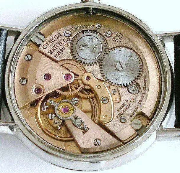

Familia 600​
Versión manual de la familia de 27.90, a la que pertenecen los calibres automáticos con rotor completo de las sub-familias 55X-56X-75X.
Se crean en 1.959 en versión con calendario, para completar la gama de la Omega, que por política comercial siempre tenía en catalogo versiones automáticas y manuales de sus relojes. En 1.960 se crea la versión sin datario.
Las características de la familia, equipados todos con segundos centrales, Incabloc, Acabado Antimagnético, 17 joyas y 19.800 a/h:
Versión con datario desde 1.959
Diámetro: 27.90
Altura: 3.85 mm
Calibres: 610-611-612
Versión Sin Calendario desde 1.960
Diámetro: 27.90
Altura: 3,35 mm
Calibres: 600-601-602
Producción toral de la familía: 1.810.000 Unidades
Se pueden encontrar con dos tipos de órgano regulador.
El regulador micrométrico cuello de cisne, usado en los calibres 600-602 y 610.
El regulador excéntrico, usados en los calibres 601-611 y 612
Particularmente raros en esta serie son los calibres 602, fabricados en el modelo Genéve y con boletín de marcha Chonometre, cuyo mostrador recogía la certificación con la grafía “Oficially Certified” y sin marcajes en el movimiento.
La última versión del calibre, el 613 con datario, incluye la función de cambio de fecha rápido usada por la Omega desde 1.965.

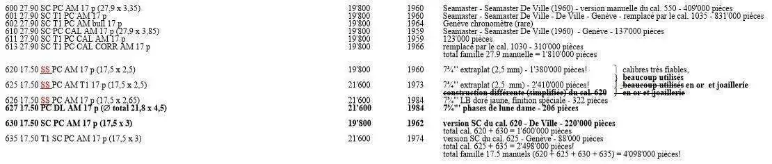

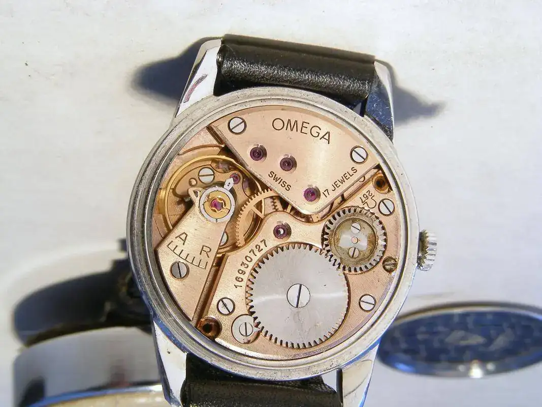

Familia 620-635

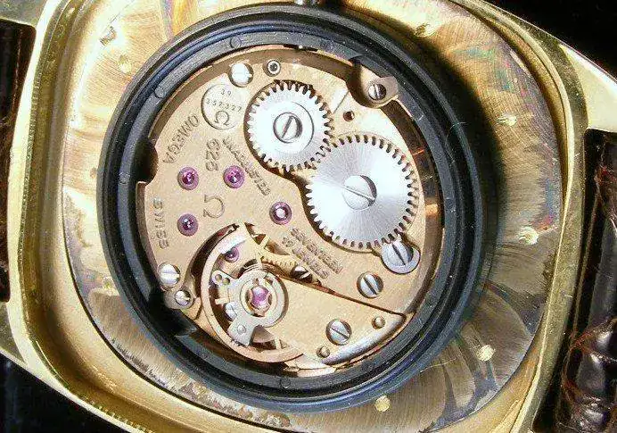

Una de las familias más longevas de la Omega. Calibres extraplanos y de reducidas dimensiones, usados mayoritariamente para relojes de dama y relojes de joyería, se usó para reloj de caballero adaptando a cajas de mayores dimensiones.
La familia nace en 1.960 con la creación del calibre 620. Calibre Sub-second, aunque en muchas unidades se montaba sin segundero.
Características técnicas de la versión sub-second:
Diámetro: 17.50 mm
Altura: 2.5 mm
Altenancias: 19.800
Joyas: 17
En 1.962 se crea la versión con segundos centrales, calibre 630, en el que se incrementa la altura hasta los 3 mm,
Diámetro: 17.50 mm
Altura: 3 mm
Altenancias: 19.800
Joyas: 17
Después de 13 años de la creación del calibre, en 1.973, se incrementan las alternancias hasta las 21.600 para la versión sub-second. En 1.974 se incrementa en la versión de segundos centrales.
Al calibre sub-second modificado a 21.600 A/h se le denomina 625. El calibre modificado de segundos centrales es el 635.
Del total de la familia, 620+625+630+636 se fabricaron 4.098.000 unidades, la familia con mayor producción en la historia de la Omega.
En 1.984, después de la decisión de la Omega de abandonar la produción de calibres propios de 1.983, se revisó la familia y se lanzaron ediciones especiales del calibre 625, decoradas especialmente para modelos Louis Brandt. El calibre 626 esqueleto y el 627 con fases de la luna, son las últimas versiones de esta exitosa familia.
Datos Omega Museum​

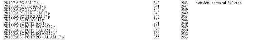

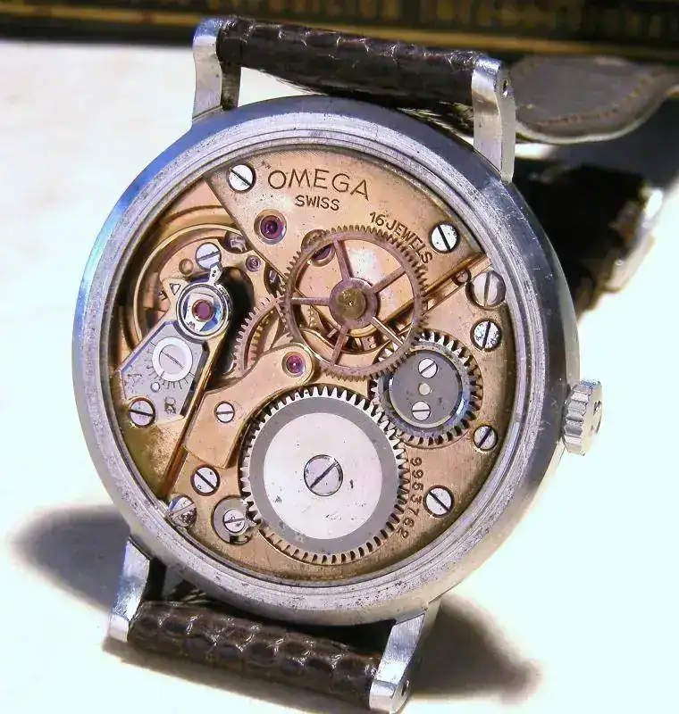

Calibres carga Automáticos a Martillo (Bumper)
Movimientos automáticos - Martillo -

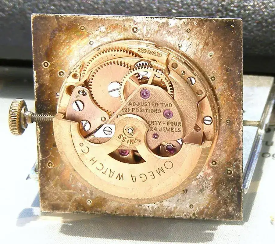

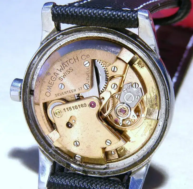

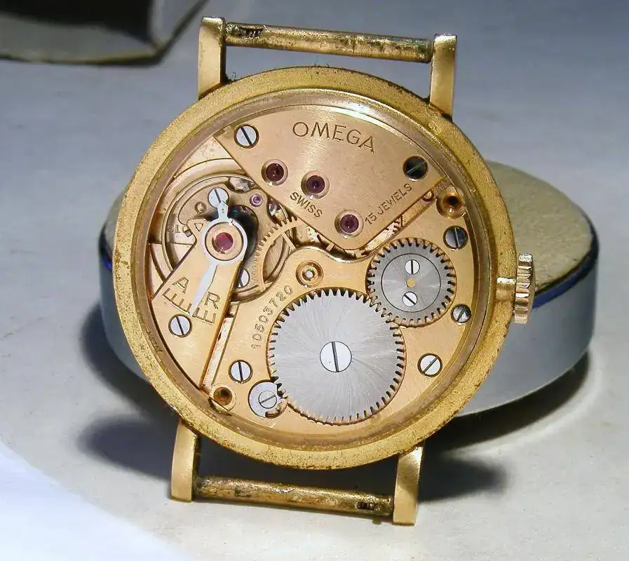

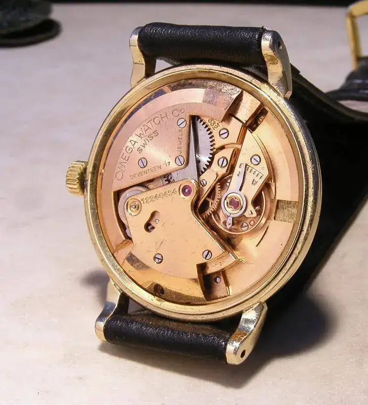

Los primeros calibres automáticos de la Omega fueron creados en 1.943. Compartiendo la política de la Omega en la década de los 40, se lanzan en dos tamaños:
Familia 28.10
Diametro: 28.1 mm
Altura: 4.8 mm
Familia 30.10
Diametro: 30.1 mm
Altura: 4.5 mm
Son automáticos de carga a martillo, denominados así por el peculiar sonido que realiza la masa oscilante al chocar contra los muelles que limitan el recorrido del conjunto y amortiguan el golpe, la masa desde su centro arrastra una cremallera que es la que hace girar la rueda del automatico, esta enlaza con el rochete y carga el muelle real.
En la Omega el giro de la masa es de aproximadamente 120º.
Inicialmente ambas versiones (28.10 y 30.10) se equipan con sistema de ajuste del órgano regulador estándar.
A partir de 1.948, con el lanzamiento de los modelos Jubilee y Centenary se usa en los modelos Chronometre el ajuste micro-métrico heredado de los 30 mm RG
Posteriormente, se sustituye el modelo estándar, por el sistema de ajuste de cuello de cisne, que el que se usa en todas los versiones finales de la familia.

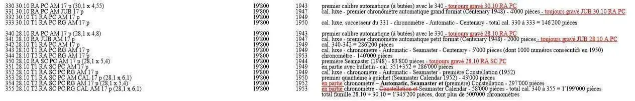

La familia 28.10 engloba los calibres:​
Versión Sub-second: 340-341-342-343-344
Versión Segundos Centrales: 350-351-352-353 (calendario)-354-355(calendario)
La familia 30.10 engloba sólo calibres subsecond:
Familia 330-331-332-333
Todos los calibres de ambas familias se fabricaron en 17 joyas y a 19.800 alternancias, acabado rosado. Los primeros calibres de las familias van marcados bajo el volante como 28.10 y 30.10, a partir de 1.949, todos se marcan en el puente con el número de calibre correspondiente.
La producción total de ambas familias es de 1.345.200 Unidades, de los que aproximadamente 500.000 tenían acabado Chronometre.
Datos según Omega Museum
330-355.webp​

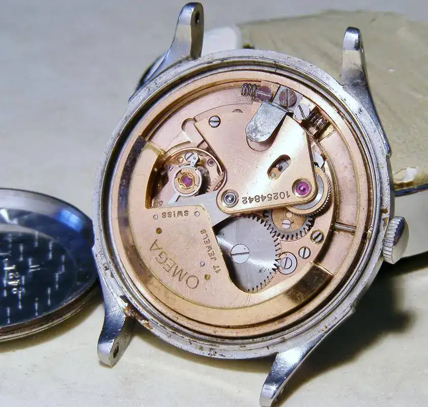

Calibres carga Automática - Rotor giro completo
Familia 470​
Los primeros calibres automáticos con rotor completo son los pertenecientes a la familia 470. Edouard Schwaar fue el responsable de la evolución de los calibres de carga a martillo hacia los calibres de de carga automática con giro completo bidireccional. Esta es la principal diferencia con el anterior sistema de carga, la masa oscilante gira en ambas direcciones libremente, para facilitar la carga del sistema.
Creados en 1.955 con unas dimensiones de:
Diámetro: 25 mm
Altura: 5.5 mm
Producción: 155.000 Unidades
No tienen una vida comercial muy larga y sólo se mantiene en producción 4 años. Durante su vida comercial sufren modificaciones en el número de rubíes, así el 471, el otro calibre de la familia se lanza en versiones de 19 y 20 rubíes.
Quizás la seña de identidad de estos calibres sea el ajuste micrométrico especial que llevaban y que es propio exclusivamente de esta familia.​
Toda la familia es de segundos centrales, poseen incabloc y acabado antimagnético.
El modelo emblemático de estos calibres es el Seamaster XVI, edición especial para los Juegos Olimpicos de Melbourne.

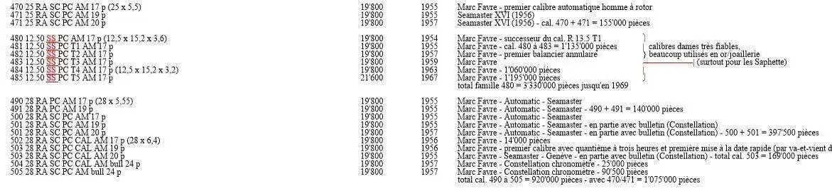

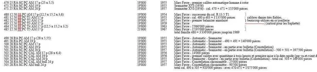

Familia 490
A esta familia pertenecen los calibres numerados del 490 hasta el 505, más conocidos por los coleccionadores como los iniciales 500.
Obra de Edouard Schwaar suponen una evolución radical en el diseño de los automáticos de la Omega y cimentan la fama de la marca en esta categoría. Podemos distinguir dos sub-familias:
Versiones sin Calendario:
490-491-500-501-505
Diámetro: 28 mm
Altura: 5.55 mm
Nacidos en 1.955 todas las versiones son de segundos centrales, poseen Incabloc y acabado antimagnético. Evolucionan el número de rubíes desde los 17 del 490 hasta los 24 de una de las versiones del 505.
Versiones con Calendario:
502-503-504
Diámetro: 28 mm
Altura: 6.40 mm
Producción de la familia: 1.075.000 Unidades.
Nacidos en 1.956 todas las versiones son de segundos centrales, poseen Incabloc y acabado antimagnético. Evolucionan el número de rubíes desde los 17 del 502, calibre muy raro del que sólo se produjeron 14.000 unidades hasta los 24 del 504.
Tecnológicamente superiores a la familia 470, son la evolución directa de los calibres 28.10 de martillo. Suponen la ruptura definitiva con los procesos de producción anteriores y la aplicación de modernos procesos productivos,nuevos componentes y soluciones (Nuevo sistema de Segundos Centrales Independiente,Balance Glucydur de dos brazos,Espiral Plana Auto-regulable Nivarox,Uso de Berilio en la fabricación de componentes, Ajuste del órgano regulador micrométrico cuello de cisne,...). Su coste producción se dispara, pero por contra las calidades de estos calibres están fuera de toda discusión y en el primer escalón de la época.

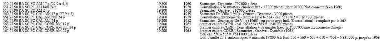

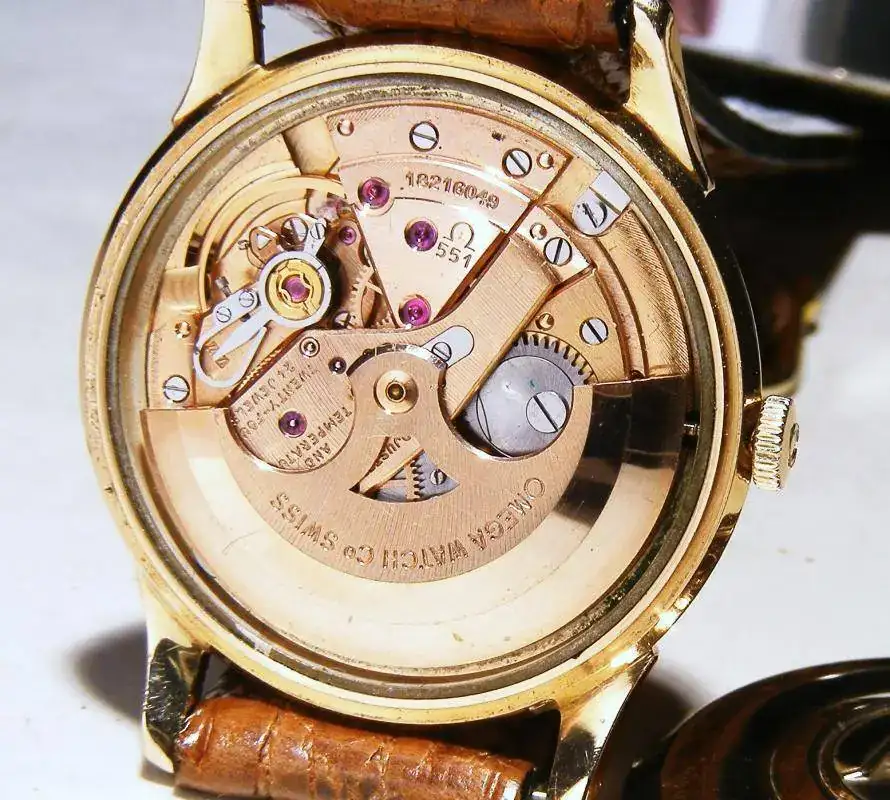

Familia 55X
Familia que nace como evolución de los calibres 500 iniciales , son conocidos como los MID-500 por los anglosajones. Anton Kreuzer y Heinz Hampel son los responsables de la sustitución de la seria inicial 500 por esta nueva familia de calibres. Diseñados por Marc Colombe.
En esta época los consumidores comienzan a demandar diseños de caja más planos, se decide crear una nueva tipología de calibres que permitan su uso en diseños de caja que permitan más adecuados a estos cánones.
La principal diferencia con los anteriores calibres son las dimensiones:
550-551-552
Diámetro: 27,90 mm
Altura: 4.5 mm
560-561-562-563-564-565
Diámetro: 27.90mm
Altura: 5,00 mm
Producción total: 3.511.000 Unidades
Ambas versiones del calibre con calendario y sin él, nacen en 1.958 con los calibres 561 y 551. El número de joyas es 24 y la evolución más significativa se produce en 1.965, con la adopción del cambio de fecha rápido en los calibres 563-564-565, desarrollados al mismo tiempo. Anecdóticamente los calibres 560 en versión con calendario y 550 en versión sin datario no son los iniciales de la serie, siendo su desarrollo de 1.959 y 1.960. Son las únicas versiones de la familia de 17 rubíes y se montaron mayoritariamente en modelos DYNAMIC.
Técnicamente mejoran a la familia 490 con la adopción de evoluciones de nuevos soluciones, como el nuevo balance Glucydur de 4 brazos, nuevo tren de rodaje, nuevo escape de línea y ampliación de la reserva de marcha hasta las 50 horas. Además algunos componentes problemáticos de la serie 490, fueron sustituidos por componentes fabricados con nuevos materiales que incrementaron su durabilidad.
La estandarización de procesos de producción,calidad de materiales, innovación tecnológica y la facilidad de regulación de sus mecanismos, permitió un hito en la historia de la Omega, 100.000 unidades consecutivas de la familia 55X, obtuvieron en 1.965 certificado Chronometre Very Best. Todas las unidades salieron de la factoría de Omega y directamente fueron certificadas, sin que ninguna fallara el Test.

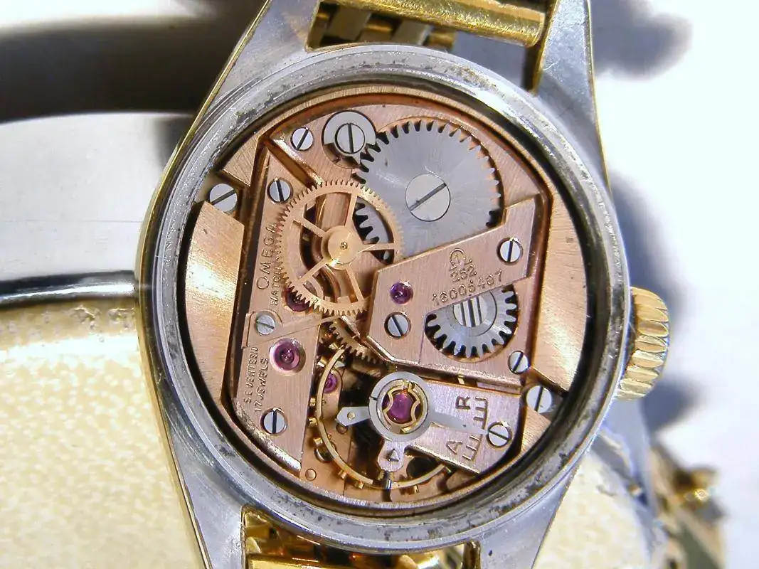

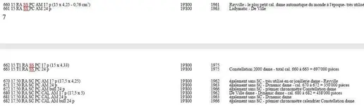

Familia 660

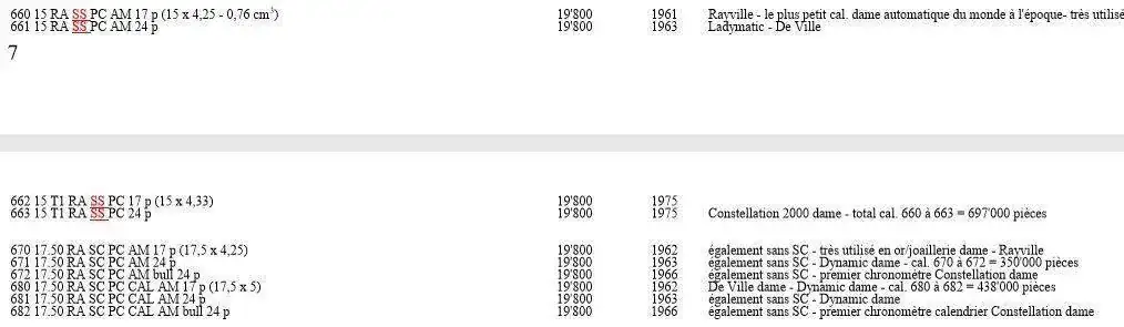

Familia de calibres para relojes de dama, se crean 1.961. Son los calibres automáticos más pequeños en la historia de la Industria Suiza, con un volumen de 0,76 cm cúbicos.
Versión sub-second:
Calibres 660-661
Diámetro: 15 mm
Altura: 4.25 mm
Volumen: 0,76 cm cúbicos.
Calibres
Diámetro: 15 mm
Altura: 4.33 mm
Producidos en versiones de 17 y 24 rubíes con una producción de 697.000 Unidades.

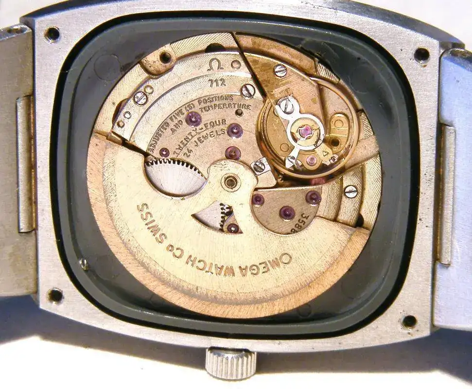

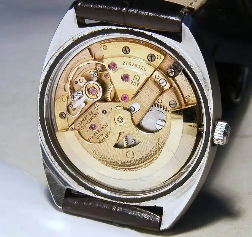

Familia 710
Familia de automáticos planos de la Omega desarrollados en el año 1.966. El desarrollo de esta familia se realiza después de la adquisición de la fabrica de Blancpain/Rayville en 1.961, su fabricación se inicia en esas instalaciones pasando finalmente su producción a las instalaciones adquiridas a Marc Favré en 1.955.
Su novedoso diseño de 1.9 rompe con la pauta que marcaron la serie media 55X, son calibres totalmente novedosos en cuanto diseño. El espesor de 3 mm fue posible gracias al diseño de la configuración del movimiento básico, con base y puentes super-planos. Las tolerancias de fabricación extremadamente precisas, permitieron que los espacios entre las ruedas y otras partes se redujera, y el uso de un sistema de transmisión independiente de los segundos redujo las dimensiones al máximo. Muchas partes fueron miniaturizados, incluyendo la corona y ruedas de trinquete y además se adoptó un nuevo tren de rodaje.
Características de la familia:
Calibres 710-711-712
Diámetro: 25 mm
Altura: 3 mm
Altenancias: 19.800
El calibre 710 se montó con 17 rubíes y el resto de la familia con 24. En 1.983 se retoma la producción la serie, para los modelos especiales Louis Brandt y se crean los calibres 715-716-717, con calendario completo y fases de la Luna según versiones. Se produjeron 286.700 calibres automáticos extraplanos.
Familia 750
En realidad es una sub-familia de la 55X. Es el mismo calibre calibre base (563-564-565) con pase rápido, al que se le incrementa la altura hasta los 5,68 mm para incluir el doble calendario, creación de 1.966.
Calibres 750-751-752
Diámetro: 27.90mm
Altura: 5.68 mm
La versión inicial, el 750 viene montado con 17 rubíes. Los calibres 751 y 752 con 24. La producción total de la familia es de 510.000 unidades.

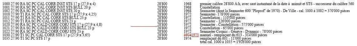

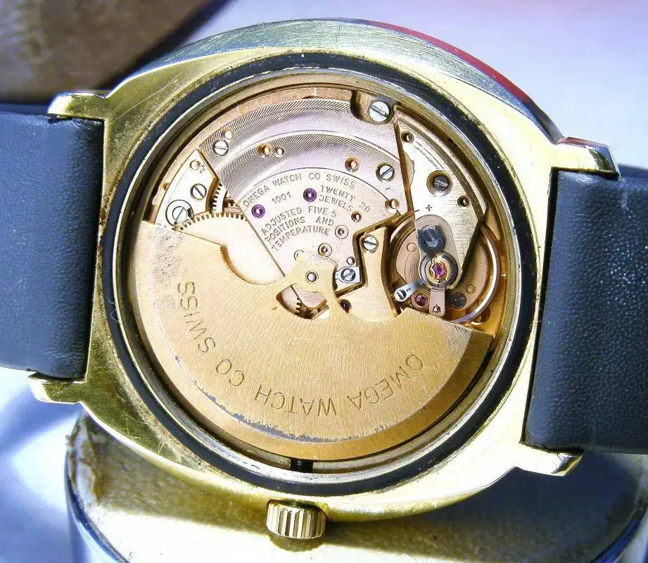

Familia 1.000
Diseñados por Kurt Vogt en 1.968 suponen la entrada de la Omega en los movimientos de alta frecuencia y la despedida de los calibres manofactura de la casa. Los calibres 1.000 suponen una ruptura total con la exitosa serie 55X, y aprovechan el conocimiento adquirido por la casa con la fabricación de los calibres superplanos.
Los calibres 1.000 se pueden dividir en tres sub-familias:
Calibres 1.000-1.001-1.002
Diámetro: 27.9 mm
Altura: 4.00 mm
Alternancias: 28.800
Heredan el diámetro de la familia 55X, y reducen su altura hasta los 4 mm, que se traduce en una modificación del diseño dramática obligando a la Omega al uso de componentes de más delgados para conseguir esa dimensión. Adoptan un tren de rodaje similar al de la serie 71X, se incluye el stop second, el sistema de cambio de fecha instantáneo, un novedoso sistema de auto-engrase, se abandona el pesado rotor de cobre-berilio por uno más ligero para poder conseguir la frecuencia deseada y se abandona el órgano de cuello de cisne. Se produjeron 371.000 relojes de la sub-familia, con 17 joyas el calibre 1.000 y 20 el resto de calibres. Estuvieron en producción hasta 1.973.
En 1.972 se crea la segunda sub-familia, que engloba a los calibres 1010-1011-1012. Se incrementa la altura de las calibres hasta los 4,25 mm. El principal motivo fue el uso de componentes de mayor dimensión para incrementar la fiabilidad de los calibres. Asimismo se abandona el sistema de auto-engrase y el sistema de corrección de fecha instantáneo, volviéndose al sistema anterior de la familia 55X. Se fabricaron un total de 415.000 unidades. Variantes de 17 y 23 rubíes.
Finalmente en 1.972 también se crea la tercera sub-familia, la de los calibres 1020-1021-1022, que incluye doble calendario con sistema CORJ de corrección del día por manipulación de las agujas. La altura de estos calibres se incrementa por esta complicación hasta los 4,8 mm. Se produjeron 718.00 unidades de estas versiones hasta 1.983. Variantes de 17 y 23 rubíes.

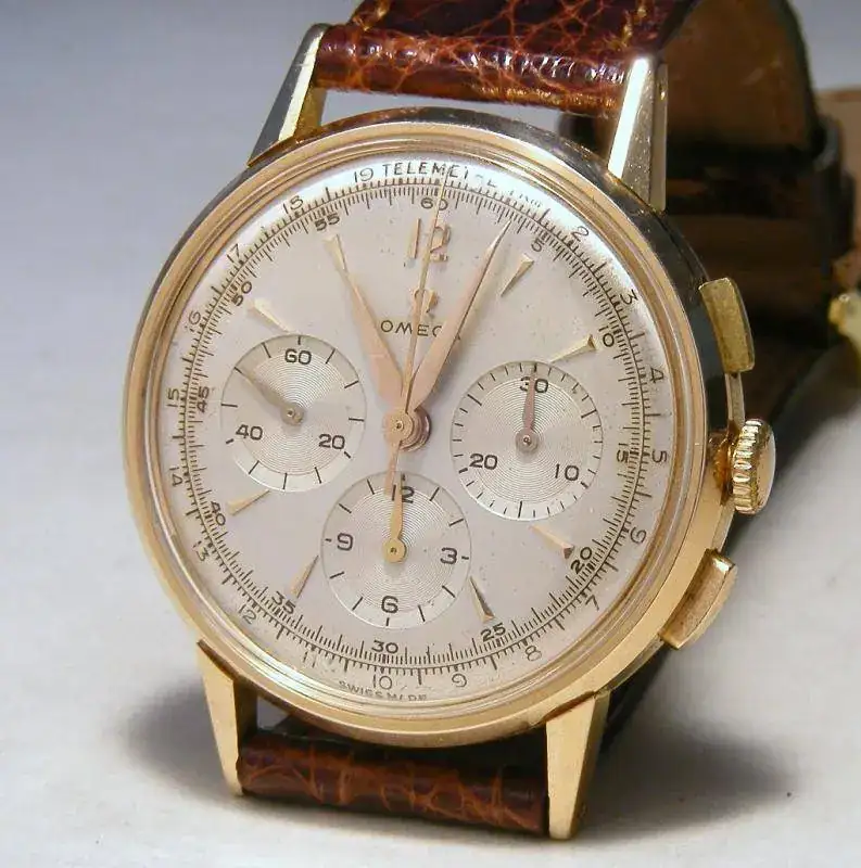

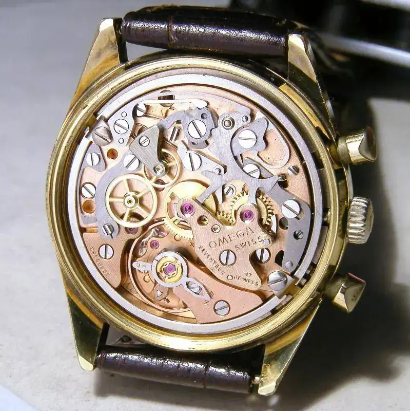

Calibres Cronográficos - Carga Manual y Automáticos

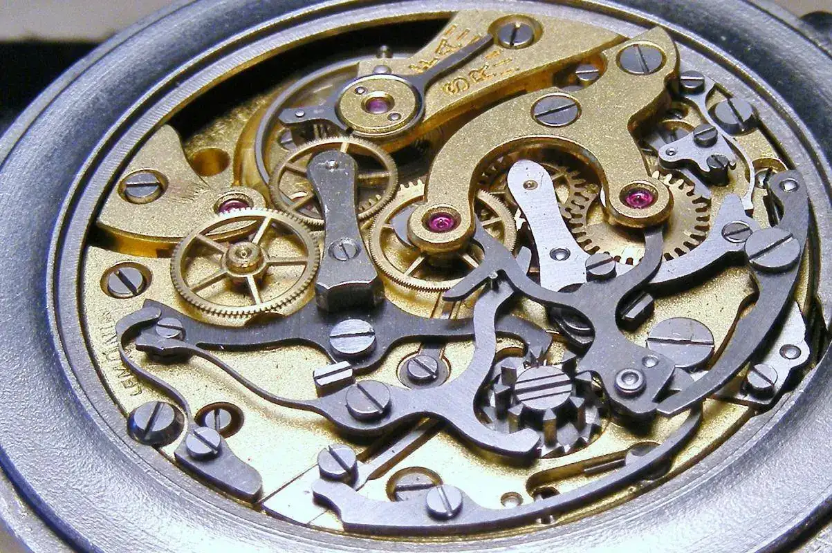

La mayor parte de los cronógrafos de Omega que alcanzaron "fama y gloria" estaban equipados con calibre Lemania.
Los principales movimientos los podemos ver aquí:

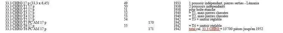

Familia 33.3
Uno de los primeros cronógrafos nacidos de la relación Omega-Lemania que comienza en 1.932.
El calibre base es un Lemania 15, que se crea en 1.933 y se fabrica hasta 1.952, con una producción total de 13.700 unidades. Inicialmente se crea en versión mono-pulsador, comercializado con múltiples marcados y en 1.938 se crea la versión de dos pulsadores. Se van produciendo modificaciones en el barril (T1-T2-T3-T4-T5-T6), hasta que en 1.942 se introduce el Incabloc y se produce con acabado Antimagnético. Los calibres iniciales tienen acabado dorado y pueden presentar varios punzonados.
Dimensiones:
Diámetro: 33.3 mm
Altura: 6.45mm
Todas las versiones con 17 joyas, van evolucionando los puentes, color del baño de la máquina y punzonados a los largo de su comercialización. Montado en relojes de grandes dimensiones para su época (cajas de hasta 40mm) son junto con los 28.9 CHRO los primeros calibres no fabricados por la Omega usados en sus productos. Calibres de unos acabados muy altos presentan rueda de pilares y espiral Breguet entre sus componentes.

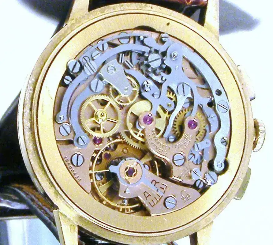

Familia 320-321
Esta familia nace en 1.942 del calibre Lemania CH27 y supone un éxito de ventas para la Omega, situando a la casa en unos volúmenes de venta en esta categoría hasta entonces impensables. Los diseñadores originales del calibre fueron Albert Piguet y Jacques Reymond.
Cuando se crean el 320 y el 321,este último en el momento de su lanzamiento en 1.942 es el calibre con tres contadores más pequeño del mundo.
Heredan las calidades de los anteriores 28.9 y 33.3 y rápidamente se convierte en un icono del portfolio de la compañía, aunque el 33.3 no desaparece del catalogo hasta más tarde.
Características técnicas 320
Diámetro: 27 mm
Altura: 5,57 mm
Unidades Producidas: 66.800
Características técnicas 321
Diámetro: 27 mm
Altura: 6.64 mm
Unidades Producidas: 40.800
La familia exclusivamente se diferencia por la altura superior del 321, debido a la necesidad de acomodar el contador de 12 horas en el calibre, se lanzan con 17 rubíes, siguen usando rueda de pilares,espiral Breguet y laten a 18.000 A/h como sus predecesores.
Aunque se puede encontrar en otros modelos, es conocida su vinculación con los primeros Speedmaster que nacen en 1.957 con la caja 2915 de 39 mm.

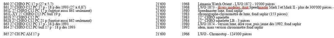

Familia 860-861
Nacidos en 1.968 para sustituir a la familia 320-321, son la evolución de un diseño original de 1.965 y que fue aprobado por la Omega en tres años más tarde.
Nacen de los calibres base Lemania LWO 1872 y LWO 1873, el primero se codifica como el Omega 860 y es la versión de dos pulsadores sin acumulador de 12h.
Características del 860:
Diámetro: 27 mm
Altura: 5.7 mm
Producción: 10.000 unidades
Características del 861:
Diámetro: 27 mm
Altura: 6.87 mm
Contador de 12 horas.
La diferencia de altura se explica por la necesidad de acoplar el contador de 12 horas en el calibre.
El calibre 861 incorpora importantes diferencias con respecto al 321.​
La sustitución de la rueda de pilares por un sistema Shuttle/Cam, la modificación de los puentes, pero sobre todo, la sustitución del Balancín por uno del tipo “suave” y la sustitución de la espiral Breguet por una plana, permiten el incremento de las alternancias hasta las 21.600 A/h ganando eficiencia en el conjunto.
Existen diferentes versiones del calibre por número de joyas y acabado de la maquinaría y aún hoy son un emblema dentro del catalogo de la Omega. Las últimas modificaciones del calibre el 866 y el 867 se crearon para recoger la complicación fases de la Luna y el acabado esqueleto.

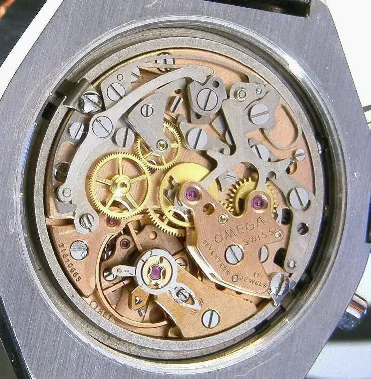

Familia 1040-1045

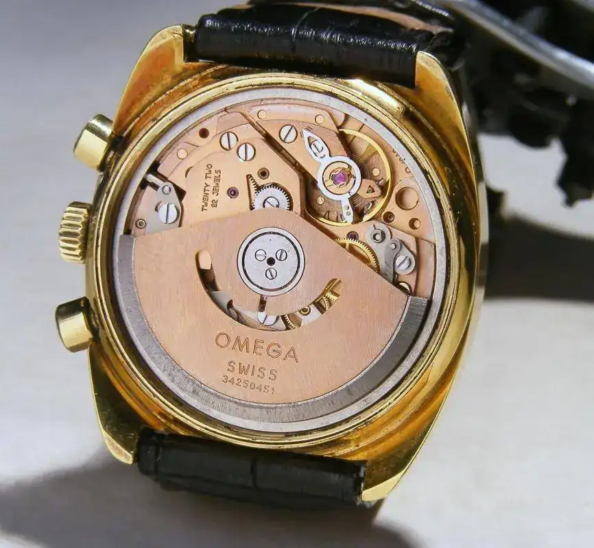

Familia de calibres Cronográficos automáticos que comienzan a producirse en 1.970 con base en el calibre Lemania 1340.
El primer calibre producido es el 1040 con unas dimensiones de:
Diámetro: 31 mm
Altura: 8 mm
Unidades Producidas: 82.200 Unidades
El calibre Lemania 1340 fue un diseño de Raoul Henri Erard y recoge una patente de Marius Meylan Piguet del rotor. Este rotor con rodamientos es un diseño de 1.970 y permite el trabajo del calibre a alta frecuencia de 28.800 A/h. El calibre Omega incorpora acumulador de 24 horas,acabado rosado del calibre y 22 rubíes, mientrás el Lemania se montaba con 17. Además lleva el corrector de fecha rápido de la Omega.
En 1.973 se lanza la versión 1041 COSC del calibre, por el 125 aniversario de la casa, convirtiéndose en el primer calibre cronográfico automático con dicho certificado. El calibre 1040 se ve modificado en la platina, un rotor modificado y el puente del crono. Sólo 2.000 Unidades se produjeron de este calibre.
Calibre 1045
En 1.974 nace el calibre 1045 como resultado del desarrollo de los 1040 y 1041. Trabajo conjunto de ambas casas, por parte de Lemania Albert Piguet y Louis Baumgartner y por parte de la Omega Hans Kocher y Paul Marnier, se crea el calibre 5100 Lemania, base del Omega.
Características del Calibre de 17 p :
Diámetro: 31
Altura: 8.2 mm
A/h: 28.800
Unidades Producidas: 39.000 Unidades
La principal innovación de este calibre es el uso de un embrague vertical que permite el funcionamiento de todos los acumuladores. Aparte se le dotó de doble calendario con cambio de fecha rápido e instantáneo, acumulador de 60´ y ventana de 24 horas. Usaron componentes de nylon en la producción del calibre que permite una mejor auto-lubrificación e incrementan la confiabilidad de los calibres.

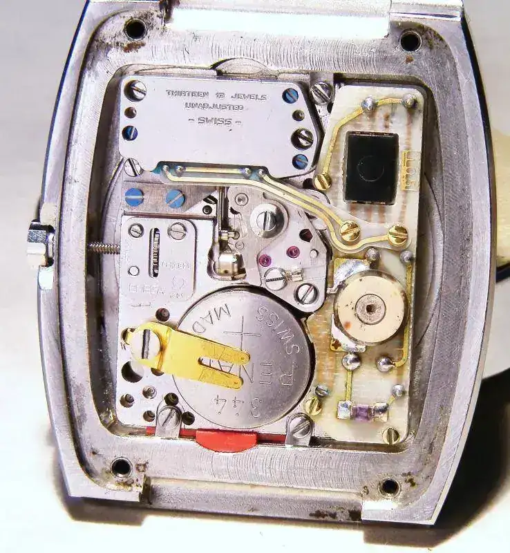

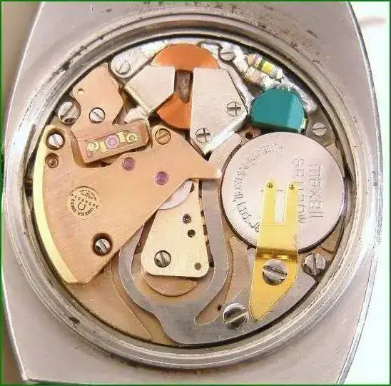

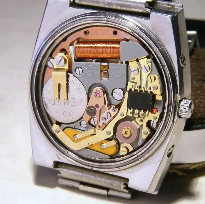

Calibres Electrónicos - Sin Cuarzo
Esta serie se desarrolló a finales de los 60' para competir con los relojes Accutron de Bulova, sin volante ni espiral, que caracterizados por una enorme precisión, (1-2 Segundos/Día) estaban dominando el mercado.
Los modelos fabricados fueron estos :
Haciendo un poco de historia de este desarrollo, diríamos.
La palabra clave para este desarrollo Suizo era "MOSABA", (MOntres SAns BAlancier) traducido como "Relojes sin volante", ya que los relojes "electrónicos" magnéticos de ATO , llevaban volante y espiral, como un reloj convencional, y eran entones la única alternativa al empuje de los Accutron de Bulova, que no llevaban ninguno de estos elementos.
Los altísimos costes de esta evolución fueron sufragados por un grupo de importantes fabricantes Suizos y 2 Centros de investigación unidos y costeados por la relojería Suiza dispuesta a no perder el tren de los nuevos tiempos, de ellos, posiblemente el más destacado fue Omega, tanto en la tecnología, como en la inversión aportada.
En 1966 y para el desarrollo del MOSABA se contrato al físico Suizo Max Hetzel, inventor del sistema Accutron para Bulova, el Sr. Hetzel empezó a trabajar para el grupo Suizo auspiciado por Omega y compuesto también por ESA, (Ebauches) por el LSRH (Laboratoire Suisse de Recherches Horlogère ) y por el CEH (Centre horlogère électronique).
En 1967 CEH muestra un prototipo del Swissonic 100 en la Feria de Basilea pero los problemas con la patente de Bulova, (a la que no le habían pagado ningún Royalti), bloquea la producción comercial.
El 11 de Noviembre de 1968 el presidente de la Corporación de Bulova firma un contrato con ESA para el uso de las patentes de Bulova Accutron y en 1969 aparecen los primeros relojes con el calibre ESA, este calibre fue el 1250 de Omega (Originalmente 9162 Ebauches)

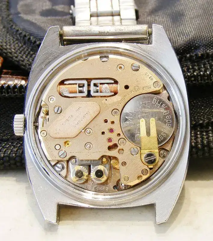

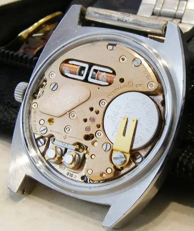

La serie esta compuesta por los Omega 1250 y 1260, mismas versiones con distinto calendario y con el famoso 1255 que firmaba el Cronógrafo Speedsonic del que se fabricaron unicamente 11.900 piezas en 1973.
Se divide en 2 familias, los 300 Hz. (Frecuencia oscilación Diapasón) mod. 1250 a 1260, que acabaron pagando Royaltis a Bulova y la excepcional 1230 Megasonic a 720 Hz.

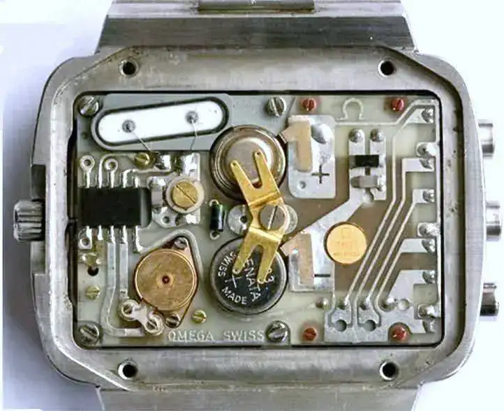

Calibres Electrónicos - Cuarzo - Especiales

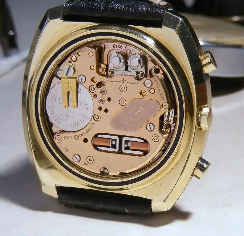

La época más bonito de la era del cuarzo Suizo fué sin duda la del desarrollo, la unión de una serie de empresas y la colaboración de 2 Instituciones Relojeras Suizas hizo posible ese desarrollo para competir con un producto Japonés que dominaba el mercado y estaba arruinando la tradicional relojería Suiza.
El primer desarrollo fué el calibre electrónico magnético con volante, que Omega nunca llegó a utilizar pero si Tissot.
Había que esperar hasta completar el desarrollo de los calibres con diapasón para que Omega entrará en la era Electrónica y lo hizo con los calibres 12xx, con osciladores a 300 y 720 Hz.
Nunca el tiempo había transcurrido tan deprisa y en solo 3 años, se pasó a los modelos primitivos de Cuarzo de la serie 1300, primero el famoso Beta-21, un mixto, con oscilador de cuazo a 8.192 Hz y diapasón a los que le siguieron los cuarzos puro con motor paso a paso, para accionar las agujas del segundero con el clásico salto que hoy conocemos. Las frecuencias del oscilador pasaron de los 8.192 Hz. a los 2.400.000 Hz, hasta que finalmente se estableció la 32.768 Hz. como un buen estándar para estos relojes, de todos ellos se hicieron series muy cortas, de 1.000 a 20.000 unidades.

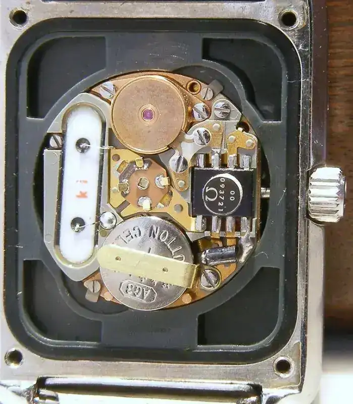

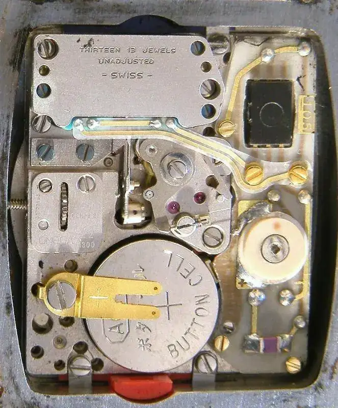

Beta-21 - Cal 1300
Beta-22 - Cal 1301

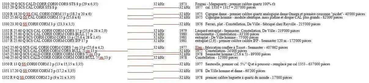

Cal. 1310 - 32 Khz.
Cal 1320 - 32 Khz.

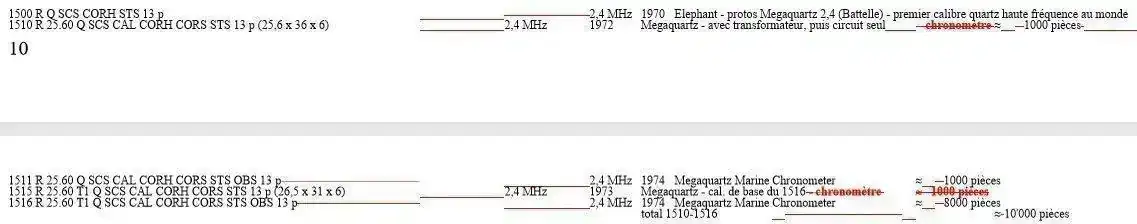

Cal. 1510 - 2.4 Mhz.

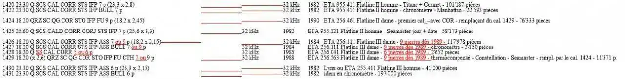

Después de este corto recorrido la microelectrónica tomo su lugar y empezaron a aparecer series sucesivas de calibres, a cual mejor, firmados por ESA-ETA, los montados por Omega llevan la serie 14xx. No vamos a hablar de todos ellos, solo de los principales o los que fueron diferentes técnicamente y que merecen ocupar un lugar en la historia, como la mayoría de la serie 16xx, donde se halla el Albatros, El Equinoxe o el Memomaster.

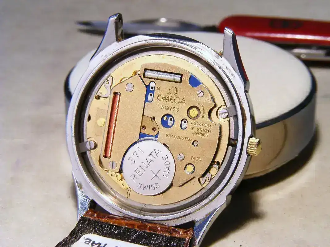

Cal. 1425 - 32 Khz.
Cal. 1441 - 2 Osciladores - Termocompensado - Excepcionalmente oscila a 262.144 Hz.
Cal. 1611 - Analogico-Digital - Albatros - 32 Khz.

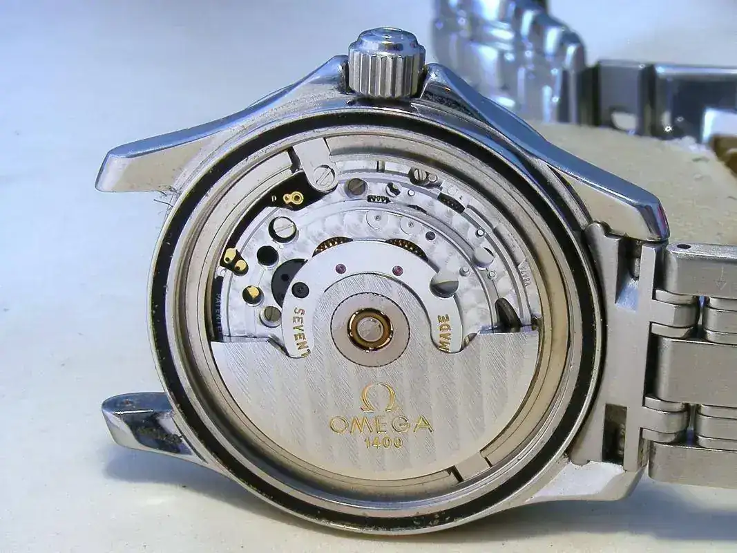

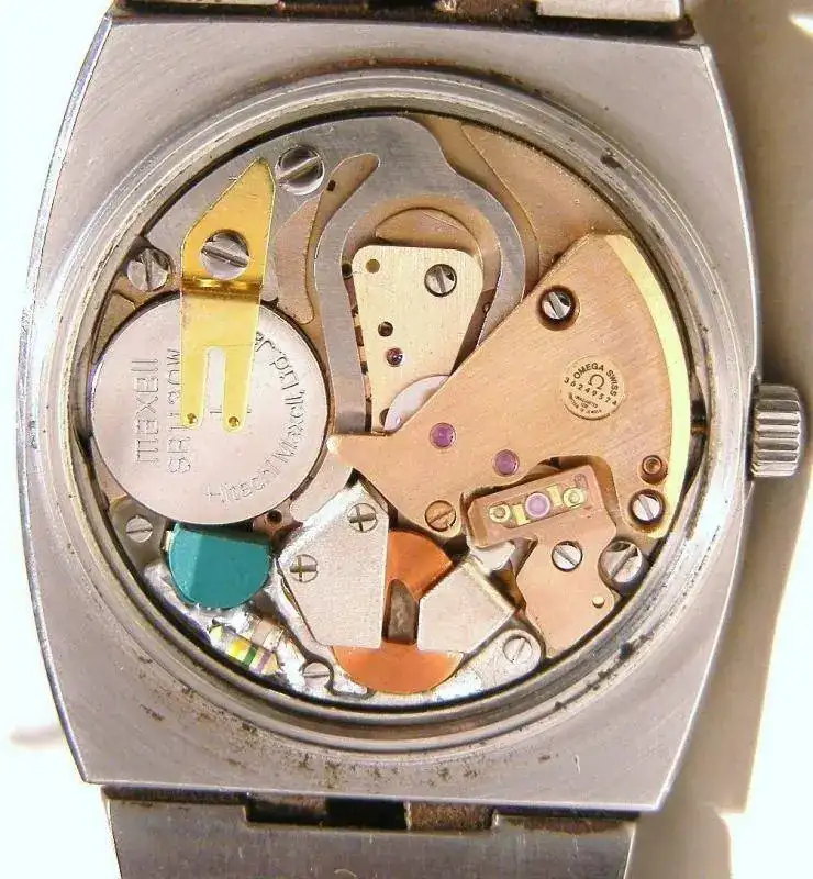

Calibres Electrónicos - Kinetic - 1400
Calibre 1400
Único modelo Kinetic montado por Omega en una serie del Seamaster conocida como Omegamatic.
Caracteristicas Generales : Base Eta 205.111 Y 205.911. Oscilador a Cuarzo, frecuencia de 32.768 Hz/Seg. Motor salida 1 ", acumulador por bateria recargable.
Producción total 1.700 piezas en 1996.
Reloj que lo contiene Seamaster, calendario a las 3 h.​

Omega 19'''
Reloj de 1901
Mecanico de cuerda manual
Subsegundero a las 6
Diámetro : 19''', = 43:0mm
Espesor = 6.6mm
Rubíes : 7/15/17
18000 A/h
Reserva de Marcha 35h
Características :
Construidos entre 1894-1911
Volanet bimetalico . Espiral tipo Breguet
Primer calibre Omega de Louis Brandt & Frère; construido en grado A to D, así C y D ofrecen pecisión "Chronometre".
The Omega, engraved into the balance cock, should symbolize as last letter of the Greek alphabet the summit of technology.
El nombre Omega, aparece en los modelos posteriores a 1903.
The redesign, introduced 1911, was renamed to Omega 42.7 in 1919.
Swiss Patent 8760:
stem setting mechanism with clutch wheel and rocker bar, prevents moving of hands when switching to winding position, deposited 08-01-1894 by Louis Brandt & Frère
Example, year: signature; shock device
1896: Omega, M - 1204679, +8760
(grade A, 15 jewels)
    5,5 KB · Visitas: 150
    5,5 KB · Visitas: 195
Calibre 23.4
Familia 23.4
Familia de calibres derivados de la familia 23.7 de bolsillo. Creados en dos versiones en 1.936:
a. Subsecond con dimensiones de:
Diametro: 23.4 mm
Altura: 3,75 mm
B. Segundos Directos con dimensiones de:
Diametro: 23.4 mm
Altura: 4,50 mm
La versión de segundos indirectos 23.4 SC es el primer reloj producido por Omega con esta complicación.
Normalmente usados para relojes de muñeca, existen versiones del 23.4 SC adaptadas para relojes de bolsillo, denominados relojes MEDICUS, denominación creada por la Omega para estos modelos por servir a los doctores para medir pulsaciones.
El calibre base tiene 5 variantes encontrándose en versiones de 15 y 17 joyas, todos con espiral Breguet y 18.000 alternancias.

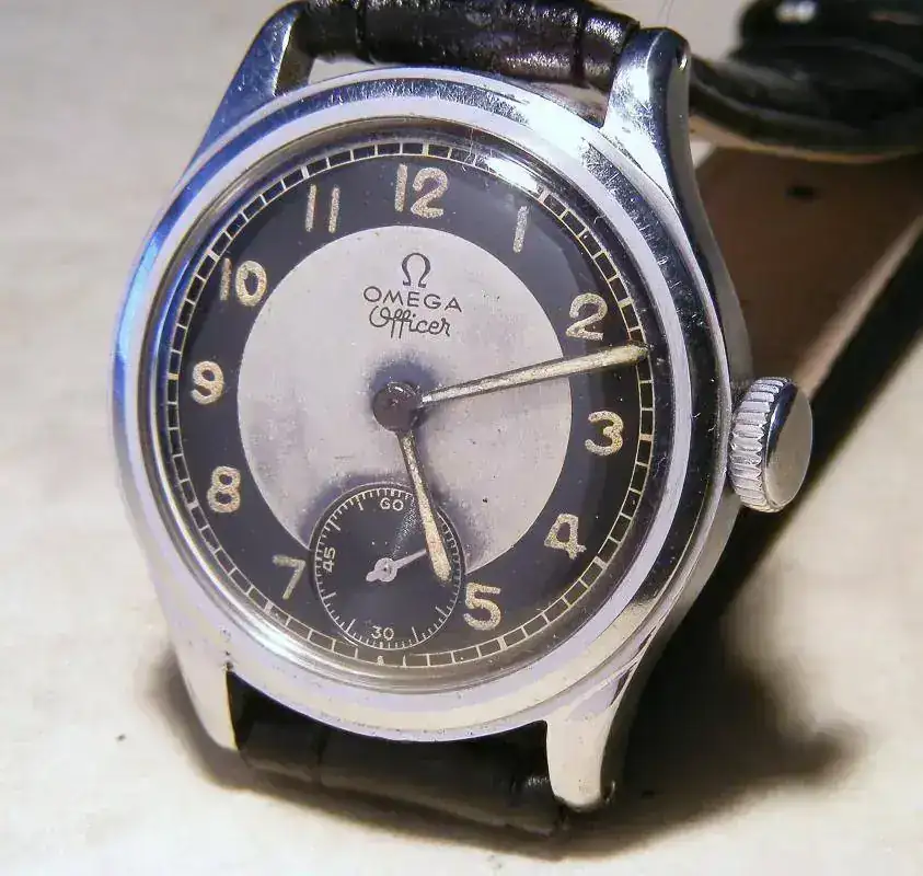

Calibre 26,5
Calibre creado en 1.926, Diametro 26,5mm y altura de 4mm. Espiral Breguet.
Calibre
Reloj (Omega Officer)
Familia
1926-1932, 391.000
bimetalic screw balance, Breguet hairspring
family/generations:
26.5 : bimet. balance
26.5T1: bimet. balance
26.5T2: bimet. balance
26.5T2 PC: bimet. balance, Incabloc
26.5T3: monomet. balance
26.5T3 PC: monomet. balance, Incabloc
26.5T3 PC AM: monomet. balance, antimagnetic, Incabloc
100: =26.5T3 PC AM since 1949
    5,5 KB · Visitas: 161
    5,5 KB · Visitas: 198
Calibre 28
Omega 28
El primer calibre de la familia es creado en 1.944, todos laten a 18.000 alternancias.
Existen diferencias en cuanto al tamaño en el 372 (Dead Seconds), estas dimensiones son de 28x4,8.
Producción total de los calibres 360-371 de 94.000 unidades.
Calibre
Features
manual wind

Calibre 38,5
38.5 LT 1
12.736.575 (1952)
Reloj de bolsillo Ref. 141 25 GR
Se comenzó a producir en 1938
Cuerda manual
Segundero a las 6
15 rubís
    5,5 KB · Visitas: 164
    5,5 KB · Visitas: 155
Calibre 40,6
Omega 40.6L T2 15P
Características
movimiento mecánico
Segundos a las 6
Diámetro = 40.6mm, Dm = 39.95mm H = 5.8mm
15 rubíes
18000 A / h
Reserva de marcha 30 h
Comentarios
1923-1936, ca. 1000000 (todas las variantes)
Volante bimetálico , espiral Breguet

Calibre 30
Omega 30
Omega 30 T2 PC
Familia muy numerosa fabricada entre 1940 y 1963 con más de 3.000.000 de unidades en total.
Comparte muchas características de la serie 30, Diámetro 30 mm, espesor 4.05 mm, 15 Rubies, 18.000 A/h. Espiral Breguet.
Características de la familia 30 mm. de Omega.
30 : 15 Rubies, sin Incabloc
30T1: 15 Rubies, sin Incabloc
30T2: 15 Rubies, sin Incabloc
30T2PC: 15 Rubies, Incabloc
260: = 30T2 desde 1949, 15 Rubies 261: 17 jewels, antimagnetic
262: 17 Rubies, Regulador excentrico
265: 15 Rubies, antimagnetico
266,267: 17 Rubies, antimagnetico
268: 17 Rubies
269: 17 Rubies, Espiral plano tipo Breguet
30SC : 16 Rubies, sin Incabloc
30T1: 16 Rubies, sin incabloc
30T2SC: 16 Rubies, sin Incabloc
30T2SCPC: 17/18 Rubies, Incabloc
280: =Omega 30SC T2 desde 1949, 17 Rubies
281: 17 Rubies, regulador Excentrico
283,284: 17 Rubies, antimagnetico
285: 17 Rubies
286: 17 Rubies, Espiral plano.
Según Omega Museum :
    5,5 KB · Visitas: 194
Calibre 30 T2
Omega 30 T2
Se encontró en este modelo, con segundero a las 6 h.
260: = 30T2 desde 1949, 15 Rubies261: 17 jewels, antimagnetic
268: 17 Rubies
285: 17 Rubies
Calibre 30 T2 PC
Omega 30 T2 PC
268: 17 Rubies
285: 17 Rubies
Calibre 30 T2 SC
Omega 30 T2 SC
Variante con segundero central del Omega 30 T2, Segundero central indirecto. familia fabricada entre 1940 y 1963 con más de 3.000.000 de unidades en total.
Comparte características de la serie 30, Diámetro 30 mm, espesor 5.1 mm, 16 Rubies, 18.000 A/h. Espiral Breguet.
268: 17 Rubies
285: 17 Rubies

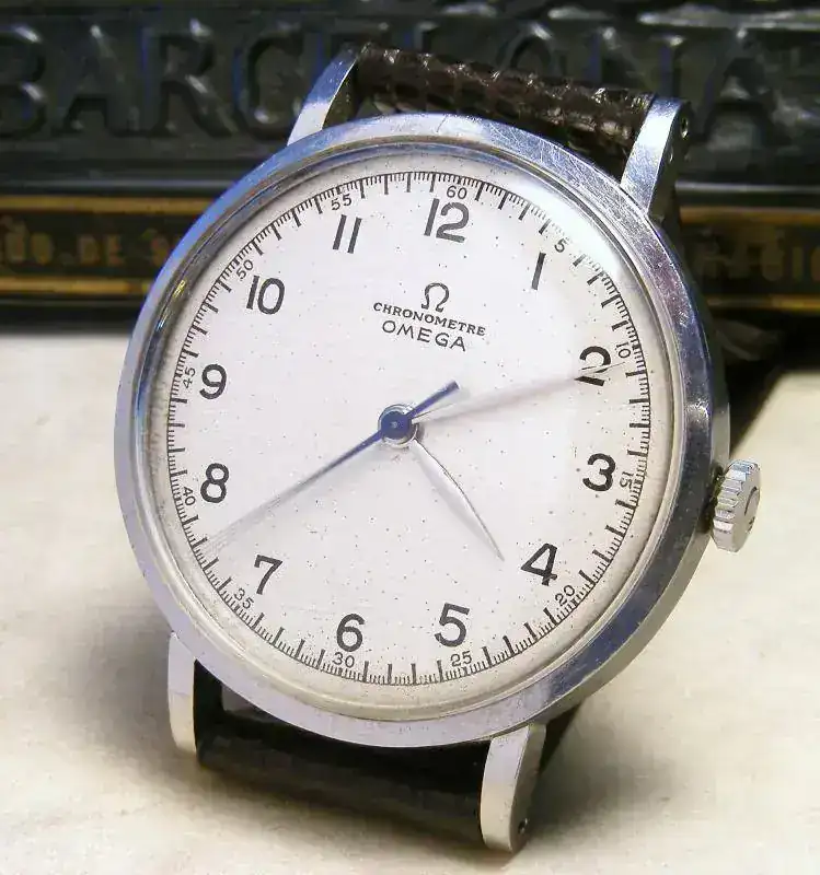

Versión "Chronometre" de la familia 30 T2.
Este es un Omega 30 T2 Rg - Ref 2366
Diámetro 30 mm. Espesor : 4 mm. 17 Rubies, 18.000 a/h. Sub Segundero,
Espital Breguet.

Calibre 240 a 252
Omega 252, Carga Manual.
Pertenece a una extensa familia de movimientos rectangulares que va desde el 240 hasta el 252, fabricados desde el año 1938 hasta 1959 en número de 1.400.000 unidades.
Características Generales : Medidas 13.5 x 17.5 mm. Espesor : 5.1 mm. 15 Rubíes, 21.600 a/h. Segundero central indirecto, Incabloc.
Familia :
240 (R13.5 hasta 1949): 15 Rubíes
241: 15 Rubíes, antimagnetic
242: 17 Rubíes
243: 17 Rubíes, antimagnetic
244: Incabloc
245: 19800 A/h ó 21600 A/h
Segundero Central :
250 (R13.5SC hasta 1949): 17 Rubíes
243(251): 17 Rubíes, antimagnetic
252: 17 Rubíes, Incabloc
