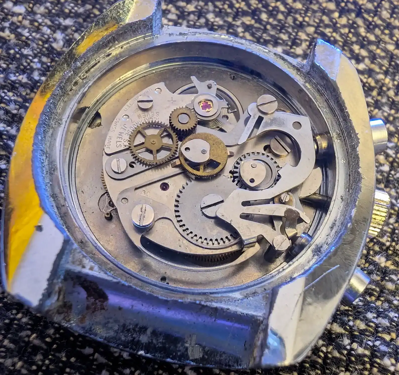

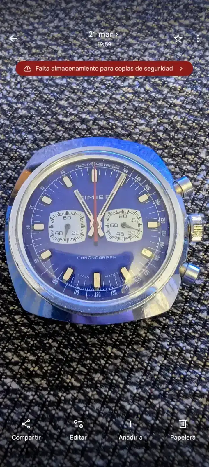

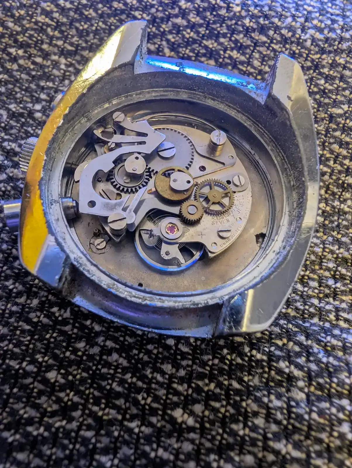

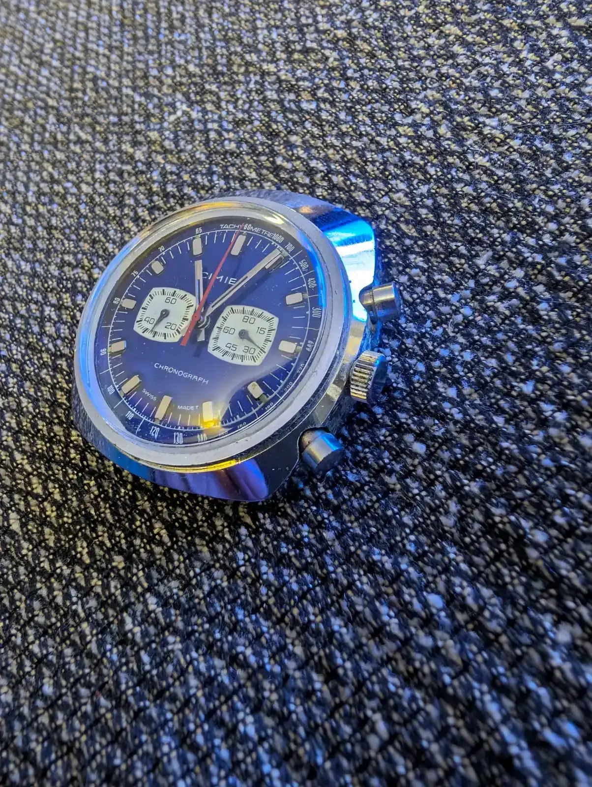

Hace tiempo que os quería comentar este tema, hace un par de semanas llevé un dogma prima a revisión y este crono cimier mecánico manual. Tengo bastantes relojes vintage, casi todos de escaso valor, menos de 100 € y hasta ahora todos han funcionado perfectamente. Pero como es lógico después de tantos años de uso algunos ya necesitan revisión. Este crono cimier me encanta pero sé perfectamente lo que cuesta una revisión de un crono mecánico y le dije al relojero que si pasaba de los 250 € que no lo reparaba. Al abrirlo me dijo que la maquinaria no era especialmente buena, y una semana después me dijo que no valía la pena repararlo. Así que como no tiene valor emocional para mí me niego a comprarlo otra vez por el doble de valor que me costó.
Y eso me ha llevado a la reflexión de que si tienes relojes baratos mecánicos, o los reparas por valor emocional sin tener en cuenta el precio o cuando dejen de funcionar te lo tienes que comprar otra vez.

Cuando uno compra un reloj vintage, no sólo le tiene que gustar la estética exterior, sino también la interior, por eso es fundamental verle las tripas antes de decidirse. Y éste es un claro ejemplo de un bonito reloj que nunca debería de comprarse por lo que piden actualmente, por la ínfima calidad del movimiento que alberga en su interior, y ni muchísimo menos pagar 250€ por repararlo, lo que me parece un exceso para la poca complejidad de la maquinaria.
De todas formas, si el problema para repararlo estuviera en la localización de recambios, todavía es posible encontrarlos. El calibre es un Lapanouse o Rego 2370, y en esta página por ejemplo hay bastantes piezas.
Pone Reno, pero es Rego.
También es posible encontrar desguaces a precios razonables en ebay por ejemplo.

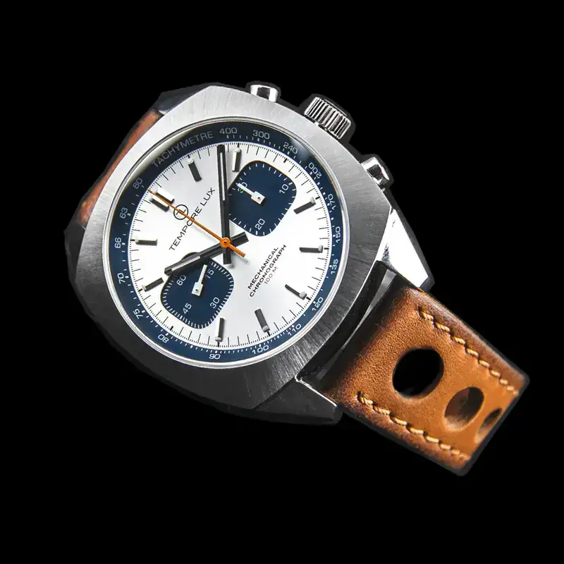

El reloj está guapo. Me ha recordado al Tempore Lux Racing ... por si le quieres echar un vistazo ...
