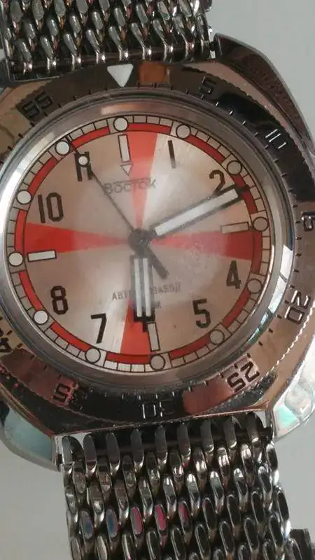

Tengo un SE comprado en abril que primero dió problemas de condensación al meterlo una vez en la piscina, y luego al mes se paró. ::grr::

El primer Amphibia que compré usado en el foro adelantaba 4 minutos por día, lo tuve que devolver, otro que compré usado me adelanta 2 minutos por día (ese me lo quedé), el SE que compré por 100€ al meterlo en la piscina mostró señales de condensación y a los 2 meses se paró.

Lo único que me parece grave es la condensación en un reloj nuevo, muy grave.
