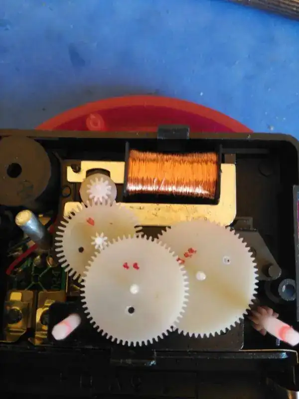

El sabado pasado (2019 aún, como pasa el tiempo...) cuando baje la basura, vi en el suelo, al lado del contenedor, un despertador chino de propaganda, de esos que miden cuatro dedos y valen 2 €.
Me dije, pobrecillo, debe estar malito...veamos que se puede hacer.

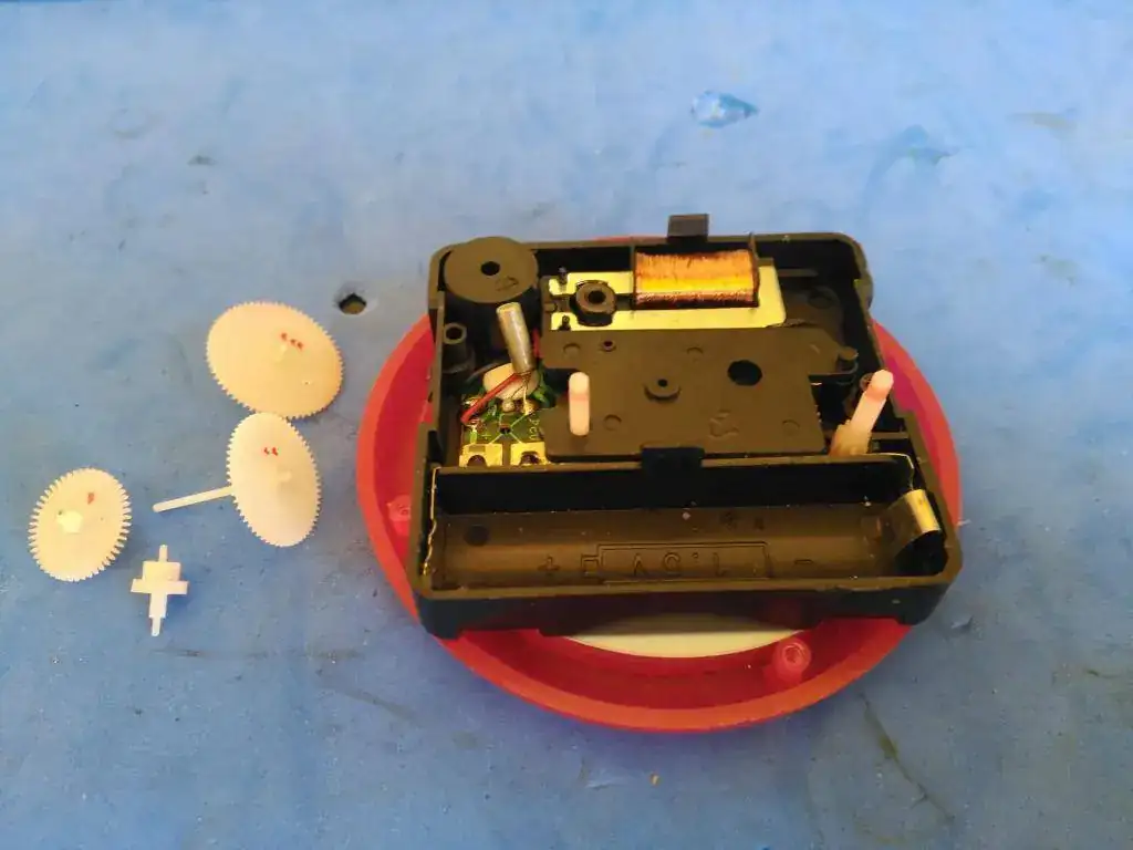

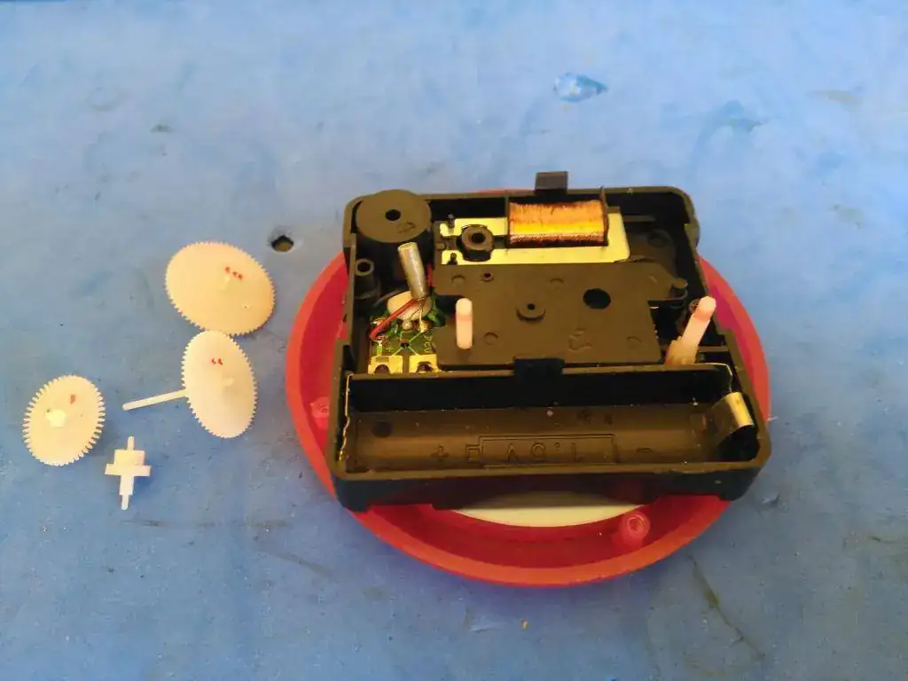

Hoy, me he acordado de el, y le he puesto una pila..., un ligero movimiento del segundero, como a golpes, me revela que la electronica esta viva, por lo que el fallo es mecanico..
Asi que, manos a la obra, vamos a abrir y a operar.
por dentro, se ve impecable. Limpio y a primera vista, nada roto...bueno, pues quitemos las ruedas para limpiar y engrasar (lo de siempre, vamos)
y queda revelada la averia.
A ver quien la ve primero.

Pues vaya, llevo 15 min de reloj dandole al coco y lo unico que se me ocurre es que el condensador de la izquierda esta aparentemente cortocircuitado por uqe parece que tiene unidas las patas. Pero has dicho que el fallo es mecanico, por lo que lo descarto.
No soy capaz de sacarlo pero te agradezco el hilo. Me ha hecho pensar y darme cuenta que aun tengo mucho que aprender.
Ver el archivos adjunto 766566
Ver el archivos adjunto 766569

Una pequeña pista:está a primera vista, pero suelto no funciona.
Cram.-
Yo digo que el imán del motor debería estar unido al primer piñón para que al girar se muevan ambos juntos.
Ya esta resuelto el acertijo. Le falta la pila.
Jajajaja. Apoyo el juego. Me parece muy entretenido. Muchas gracias. Seguire mirando.
Como no sea el rotor que es todo de plastico. Que le falte un casquillo metalico.::Dbt::
Eeeeeefectivamente. Premio para Aguiloco, que tiene vista de...aguila.
Pepelute, TODOS tenemos mucho que aprender, por eso estamos aqui.

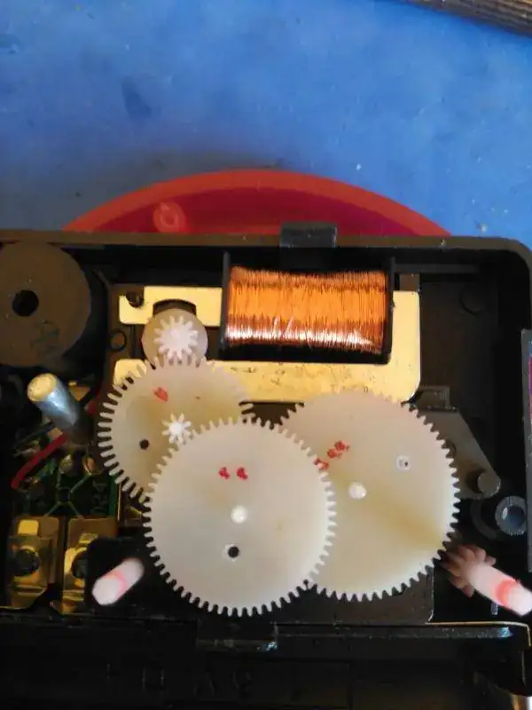

lo que te parece un condensador, es el cristal de cuarzo. Ese componente, genera una señal electrica a una frecuencia MUY EXACTA de 32768 herzios por segundo, que son divididos por la electronica del reloj hasta llagar a la de 2 por segundo, que se usa para que el rotor, de una vuelta cada dos segundos. (Cada media vuelta del rotor, el segundero avanza un paso)

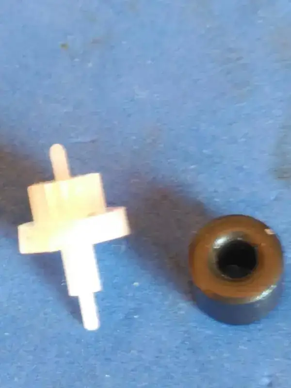

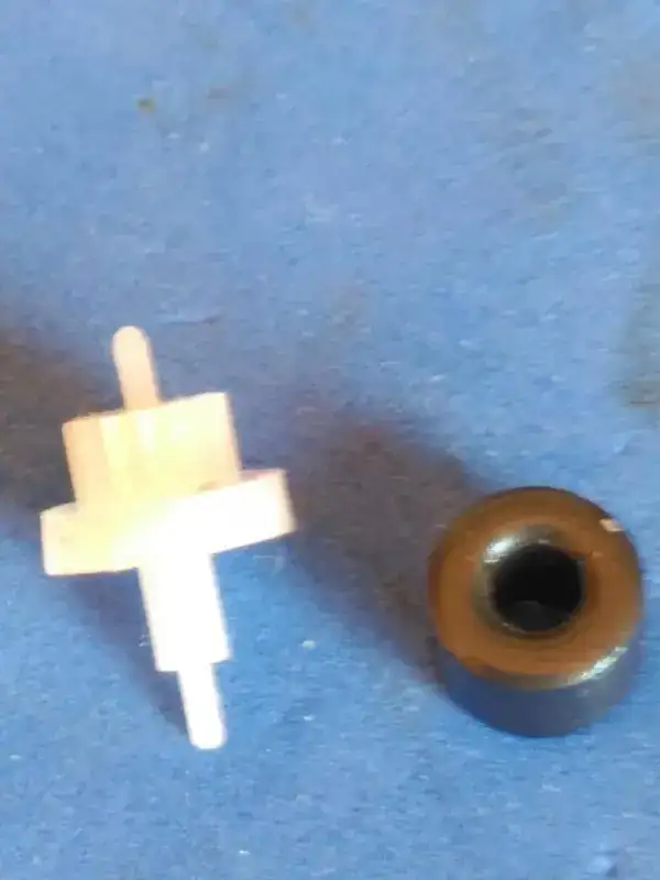

la averia es que se ha desprendido el iman del rotor. En la segunda foto, podeis ver el iman aun entre las laminas de la bobina , y el rotor solo con el plástico

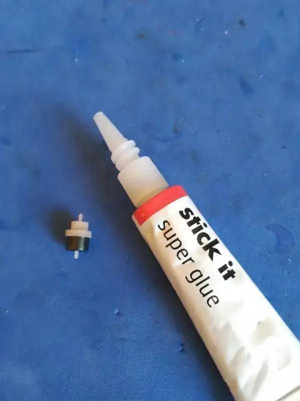

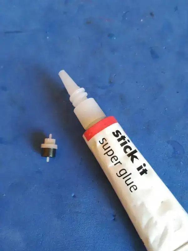

La reparacion es sencilla.
Y el despertador, vuelve a ser un miembro productivo de la familia.
Gracias por la participación y hasta la próxima.
Saludos desde Alicante
Alberto C.
Ver el archivos adjunto 767235
Ver el archivos adjunto 767236
Alberto C.
