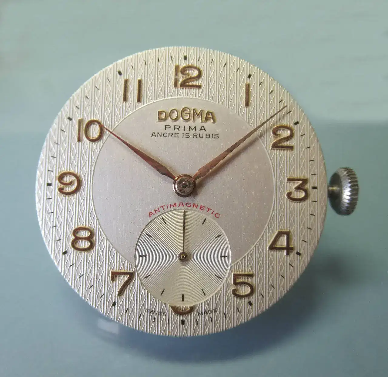

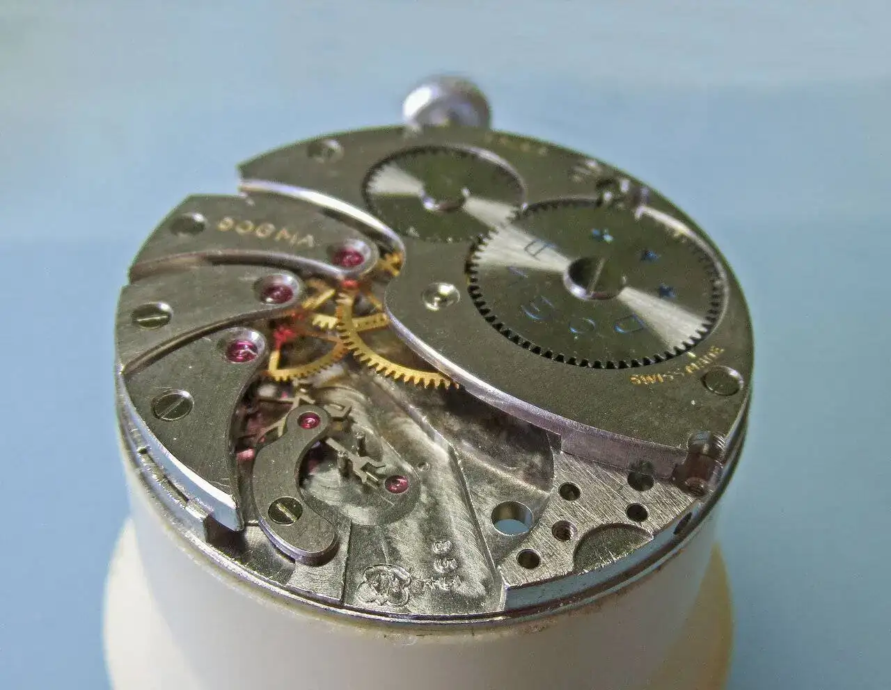

¡Buenas tardes a todos!
En este caso se trata de un Eta 853, que ya se ha visto por aquí antes pero como éste está tan bien conservado .....

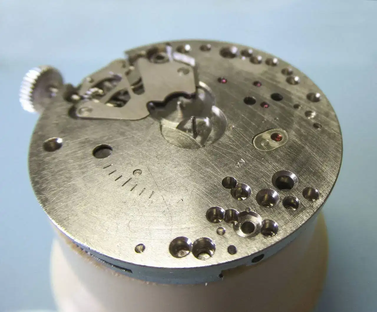

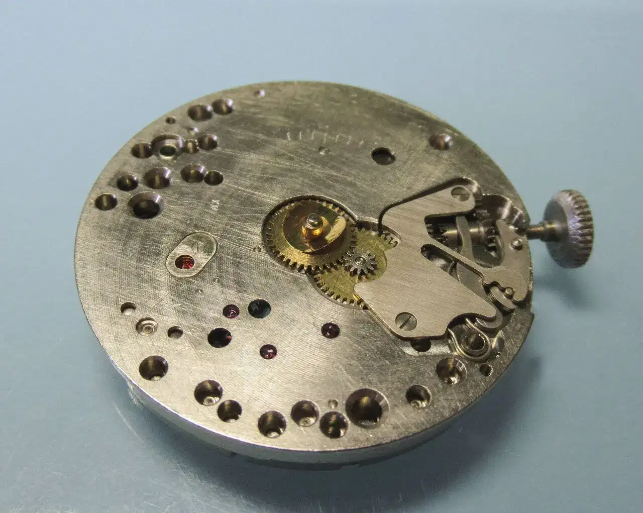

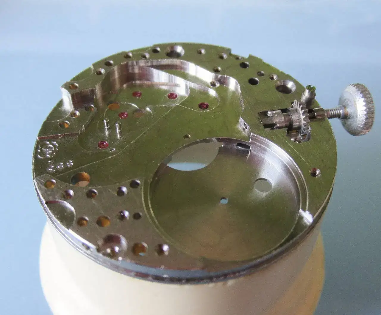

Veamos, sino, la platina por detrás y por delante

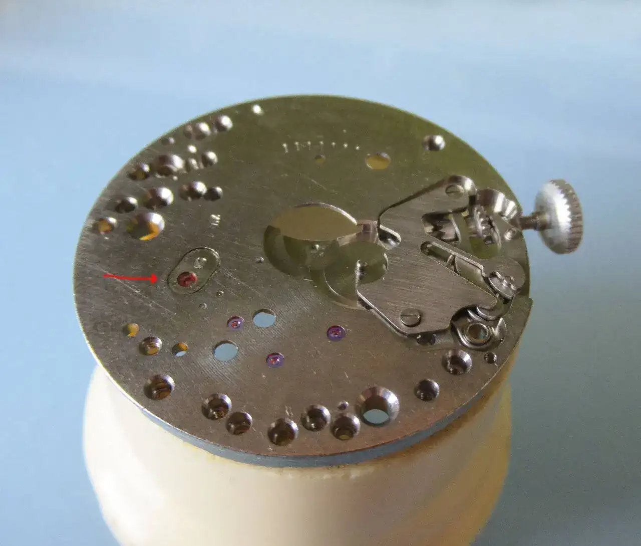

He señalado ahí el contra-rubí del eje del volante, sin protección antichoque, que al final tendremos que sacar para dejarlo suficientemente engrasado. Y las ruedas, como nuevas ...

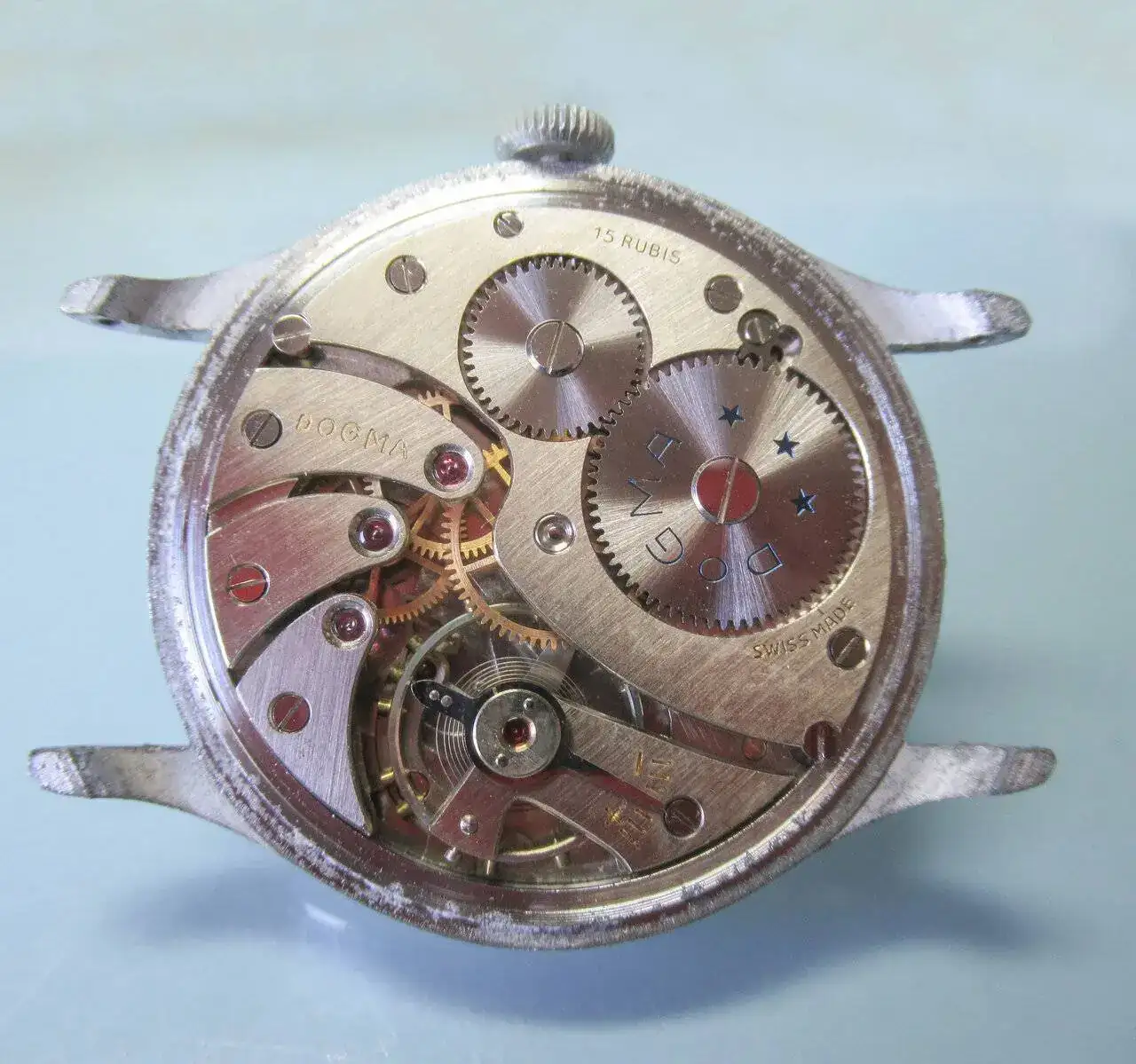

Vamos a colocarlas junto con el barrilete de la cuerda

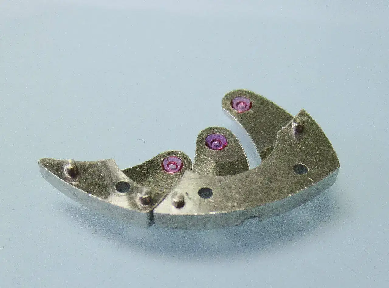

Vamos ahora con los puentes de rodadura; en este caso son dos ya que se divide para la rueda de escape, cosa que a mi particularmente no me gusta nada
Fijarse como están los tornillos de nuevos.
Los ponemos

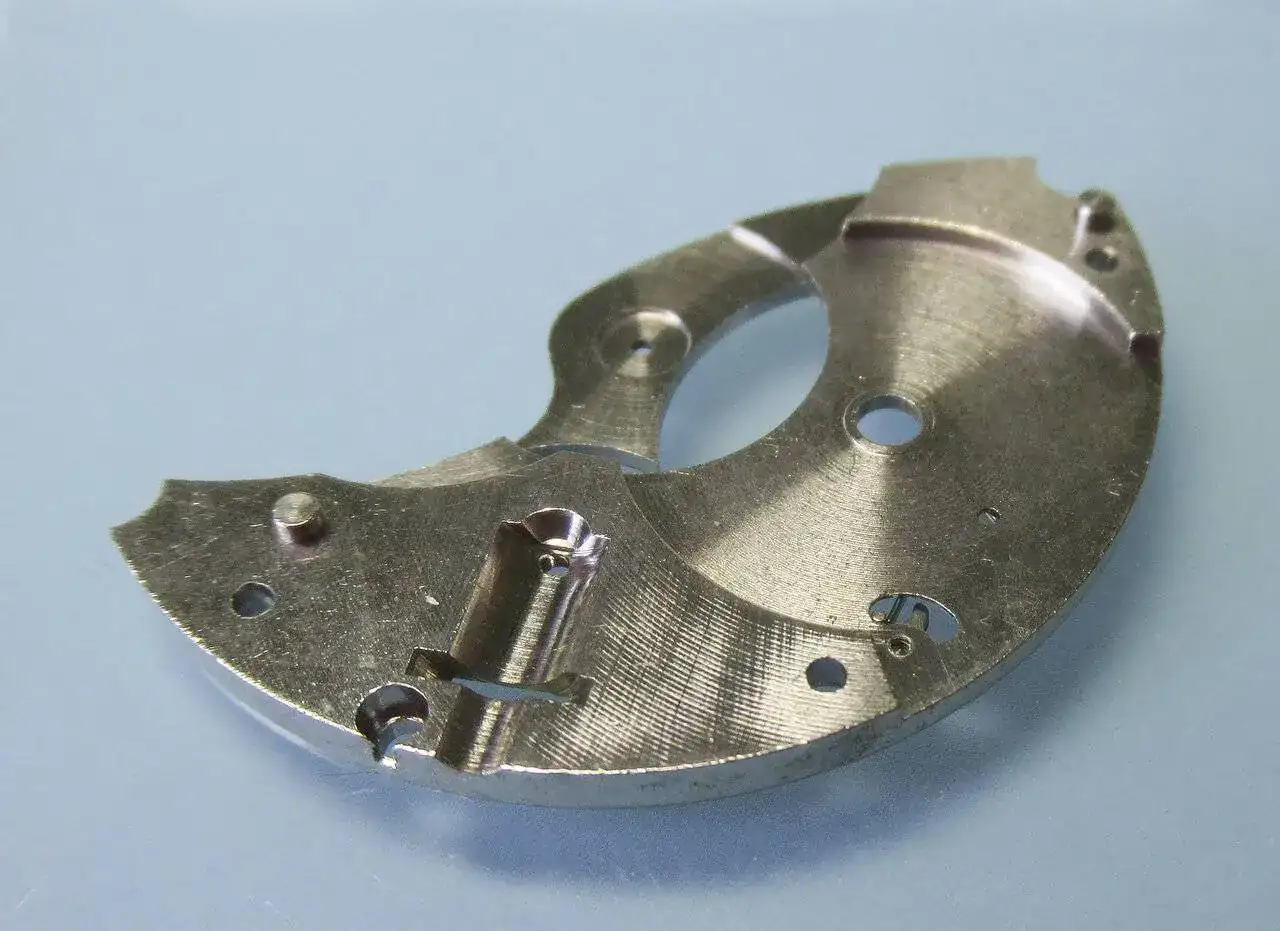

Ahora le toca al puente de carga, en un estado fantástico también
Lo ponemos

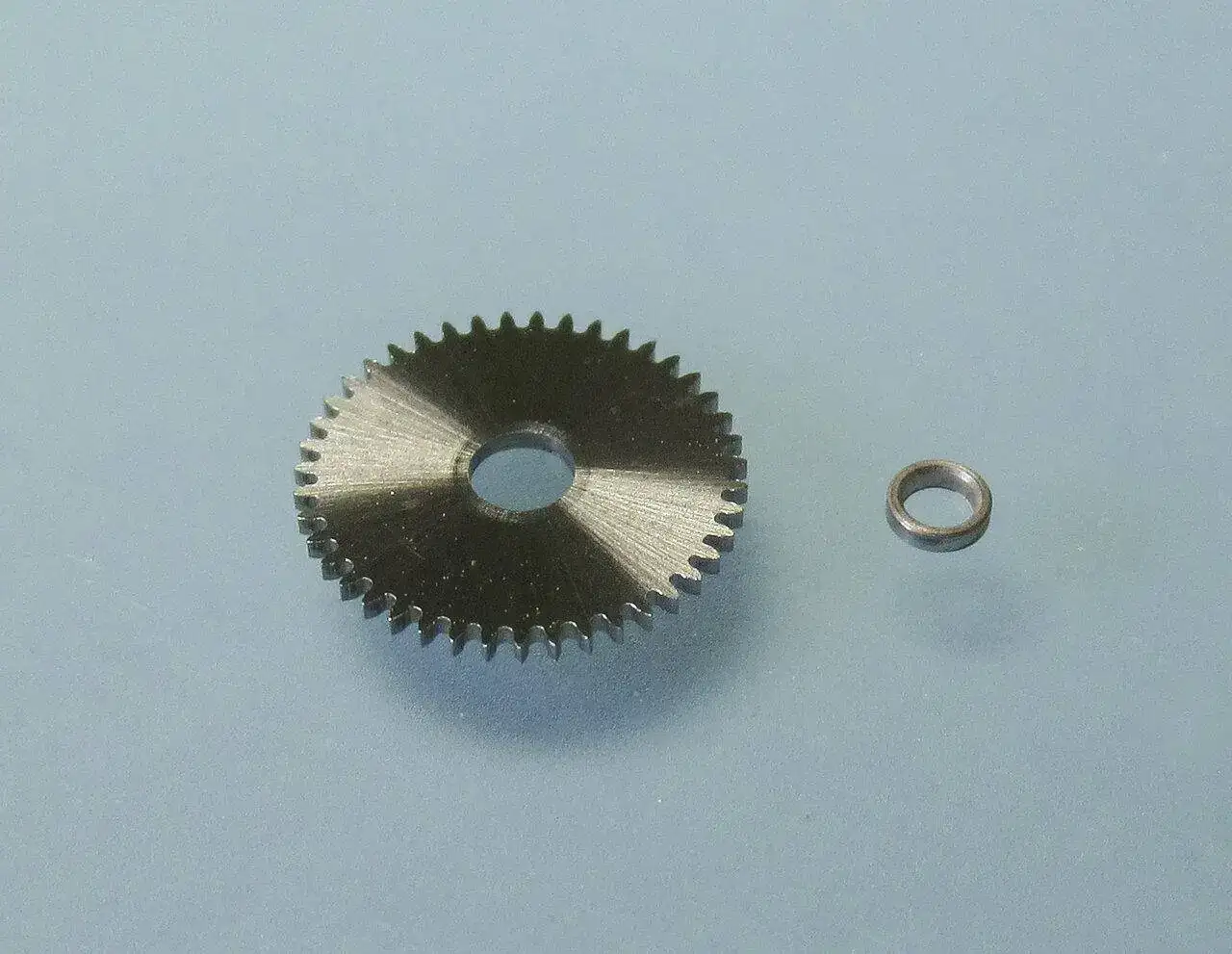

Ahora le toca a la rueda corona. En este caso no parece una corona porque es totalmente lisa. Hay que tener mucho cuidado al desmontar que no se pierda ese aro que hace de cojinete. Cuando, como en este caso, hay un sólo tornillo en el centro siempre, SIEMPRE, ha de ser de rosca cambiada, aunque no lo marquen así
Y a continuación el rochete de carga tan nuevo que por detrás todavía está azul
Ahora le toca al áncora y su puente
Formidables también. Ya puestos
En los casos en que no tenemos protección antichoque engrasar la contrapiedra del volante es complicado. Yo, aunque el método no sea muy católico, lo hago volviendo el puente completo y clavándolo en un ródico, levanto el volante con una mano y con un picaceite de punta muy fina lo meto, o lo trato de meter, a través del centro. Aquí las piedras para mí todas, je,je,je
Me olvidé de afotar el volante ya puesto pero ahora más adelante veremos el conjunto completo. Ahora toca dar la vuelta y encarar el otro lado.
Lo primero quitar el minúsculo rubí que es la contrapiedra del eje de volante que señalé al principio de todo y que se ve ahí por el centro-derecha; a veces no se deja coger con la pinza y en ese caso se le hace una punta al ródico y se saca pegado: tal que así
No es muy grande la pieza así que hay que manejar con muuuucho cuidado. Y el tornillito ni te cuento

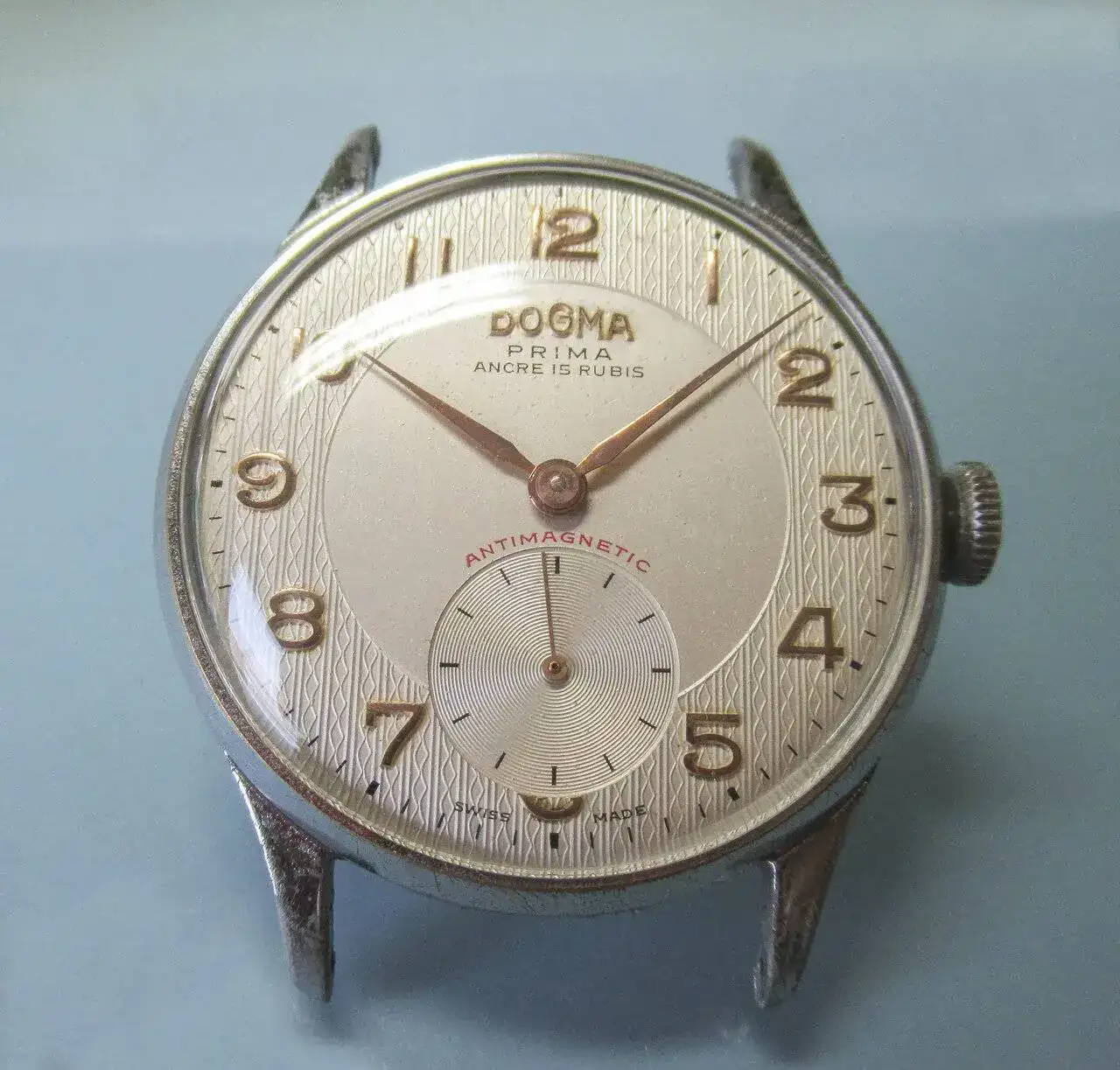

Ahora a vestir
Las agujas; yo las pongo así, al que no le guste que no mire
Y compruebo su buena colocación así
Y luego las pongo maquea así

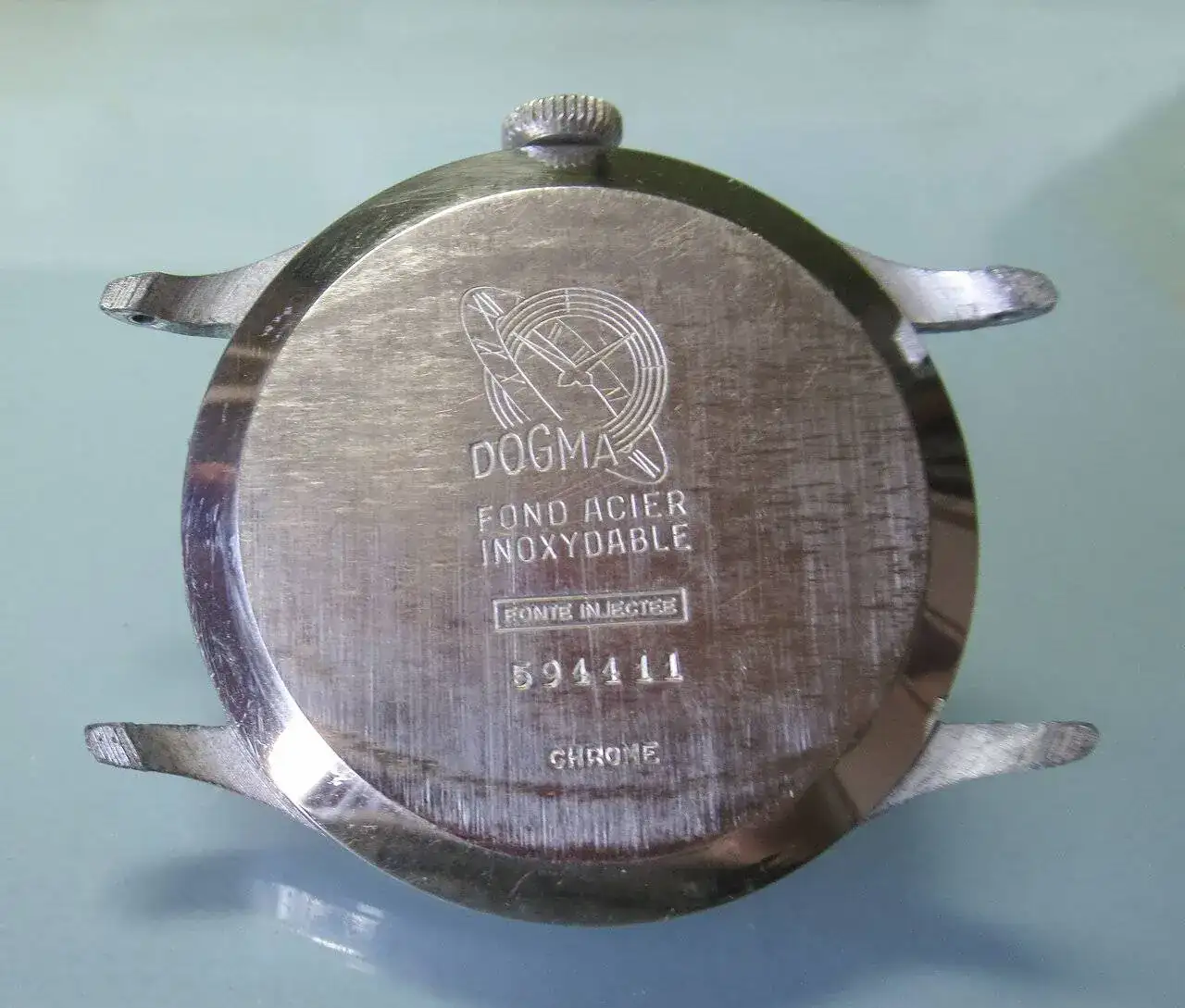

Lo meto en caja y así se ve el conjunto por detrás
Y con la tapa así
Y por delante así

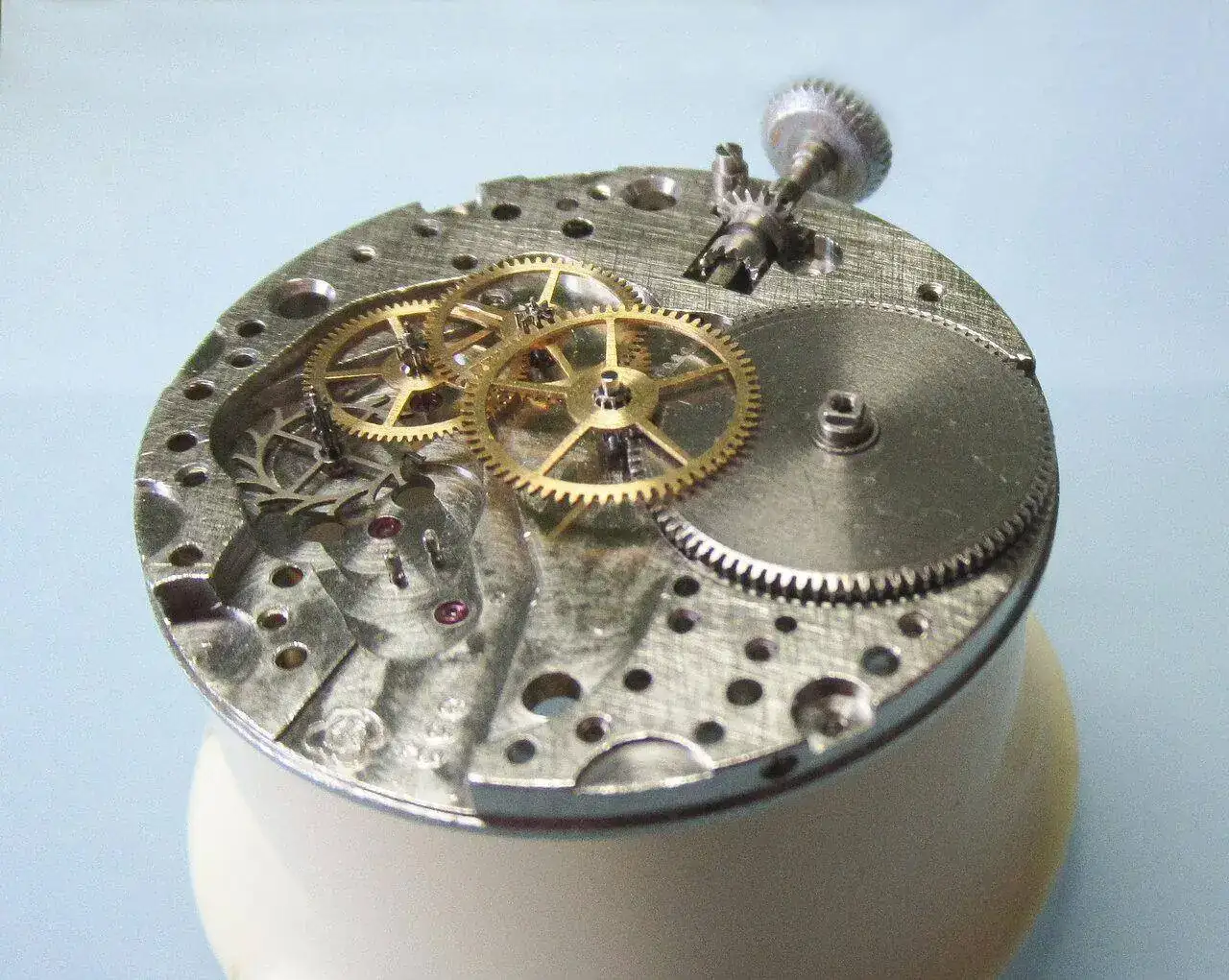

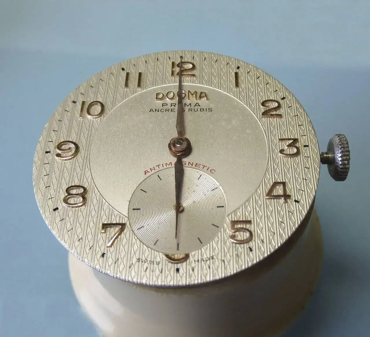

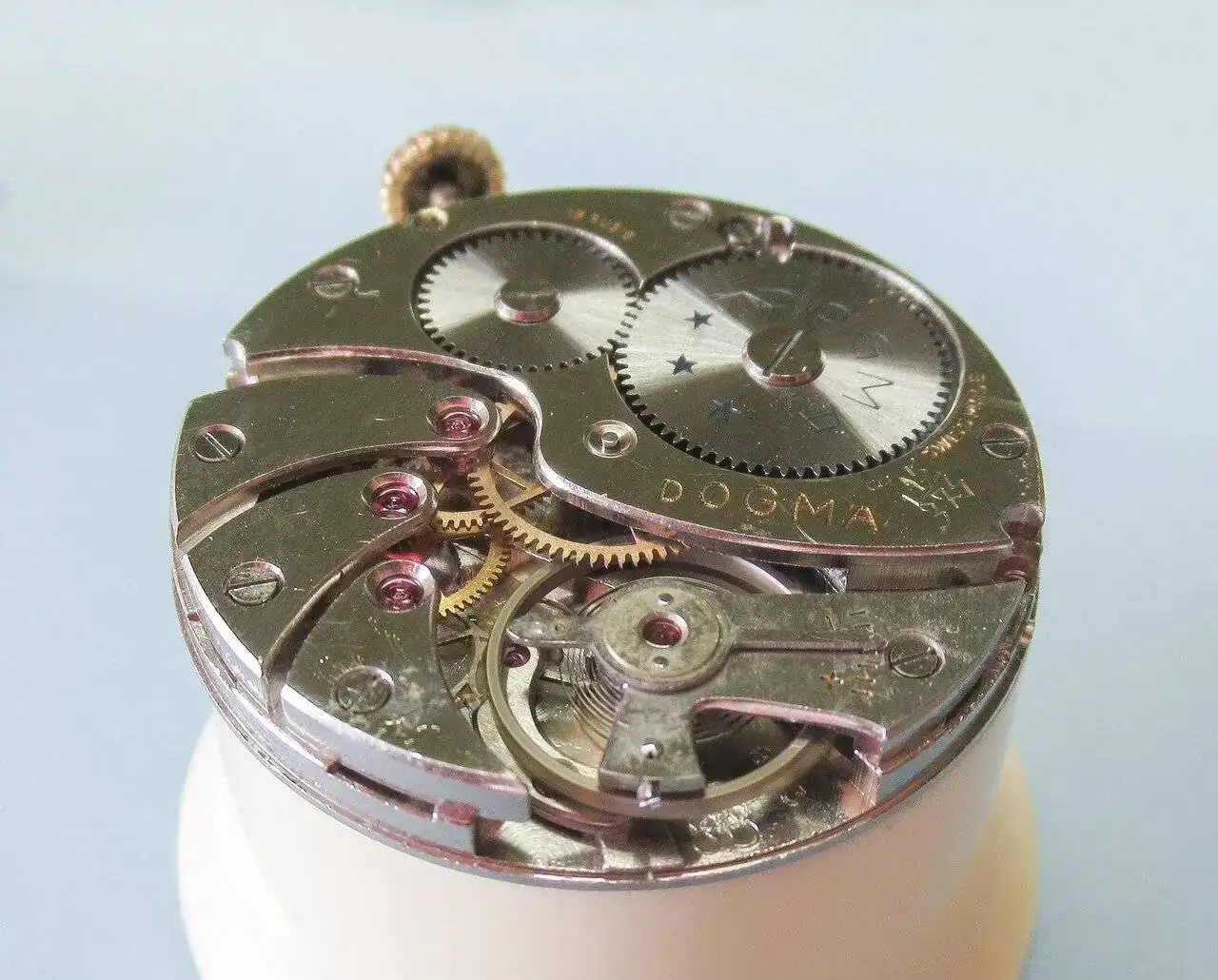

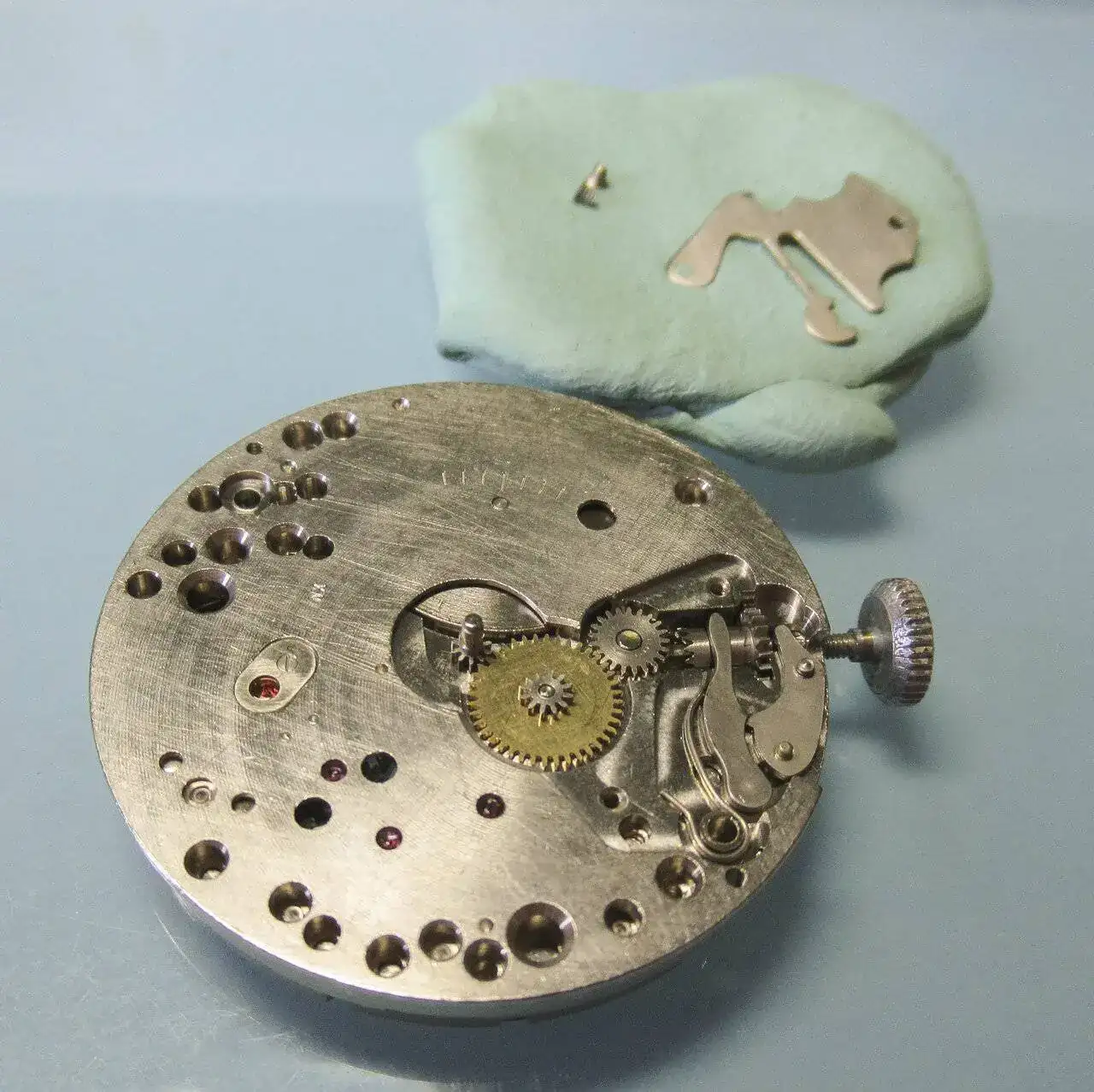

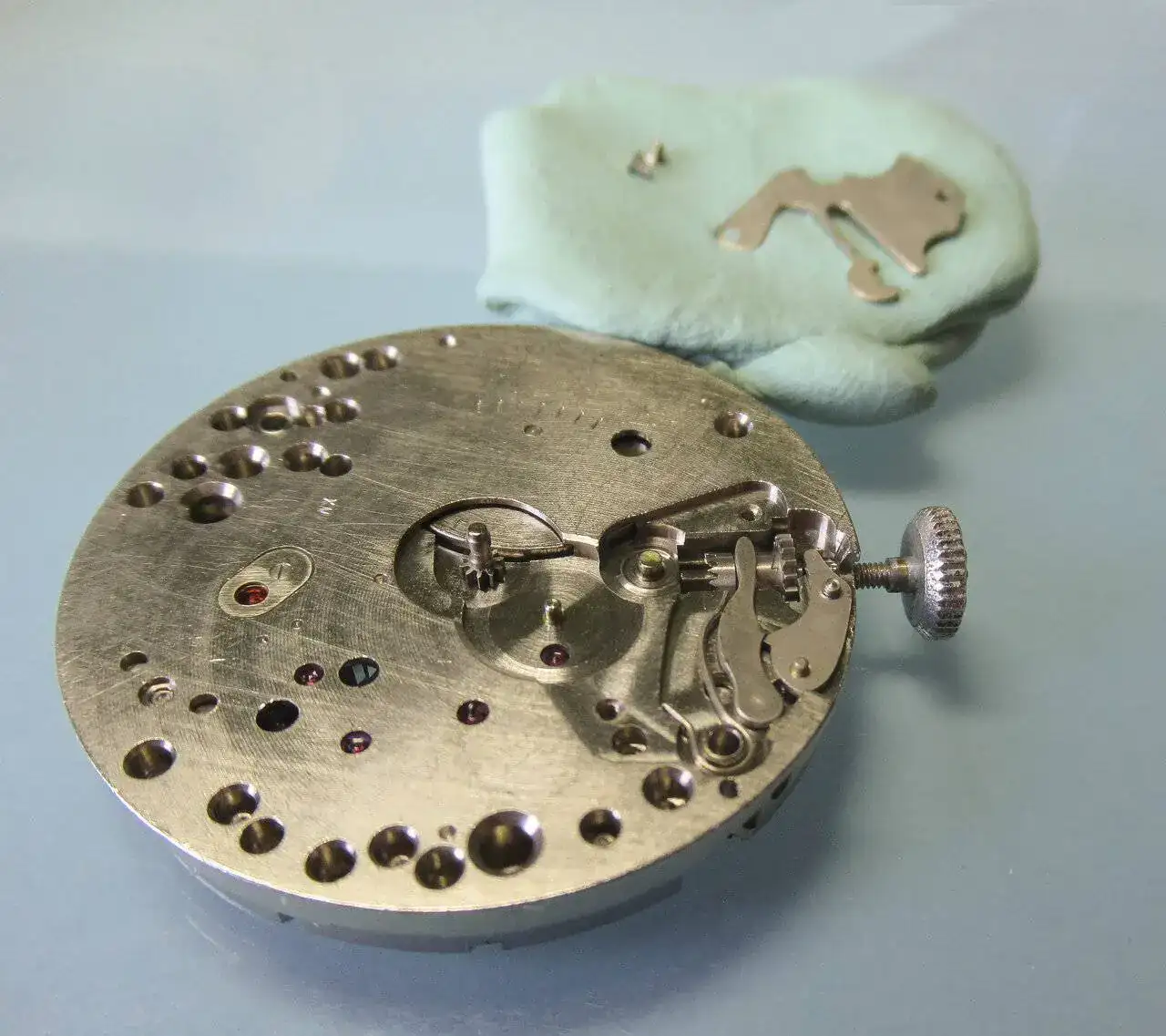

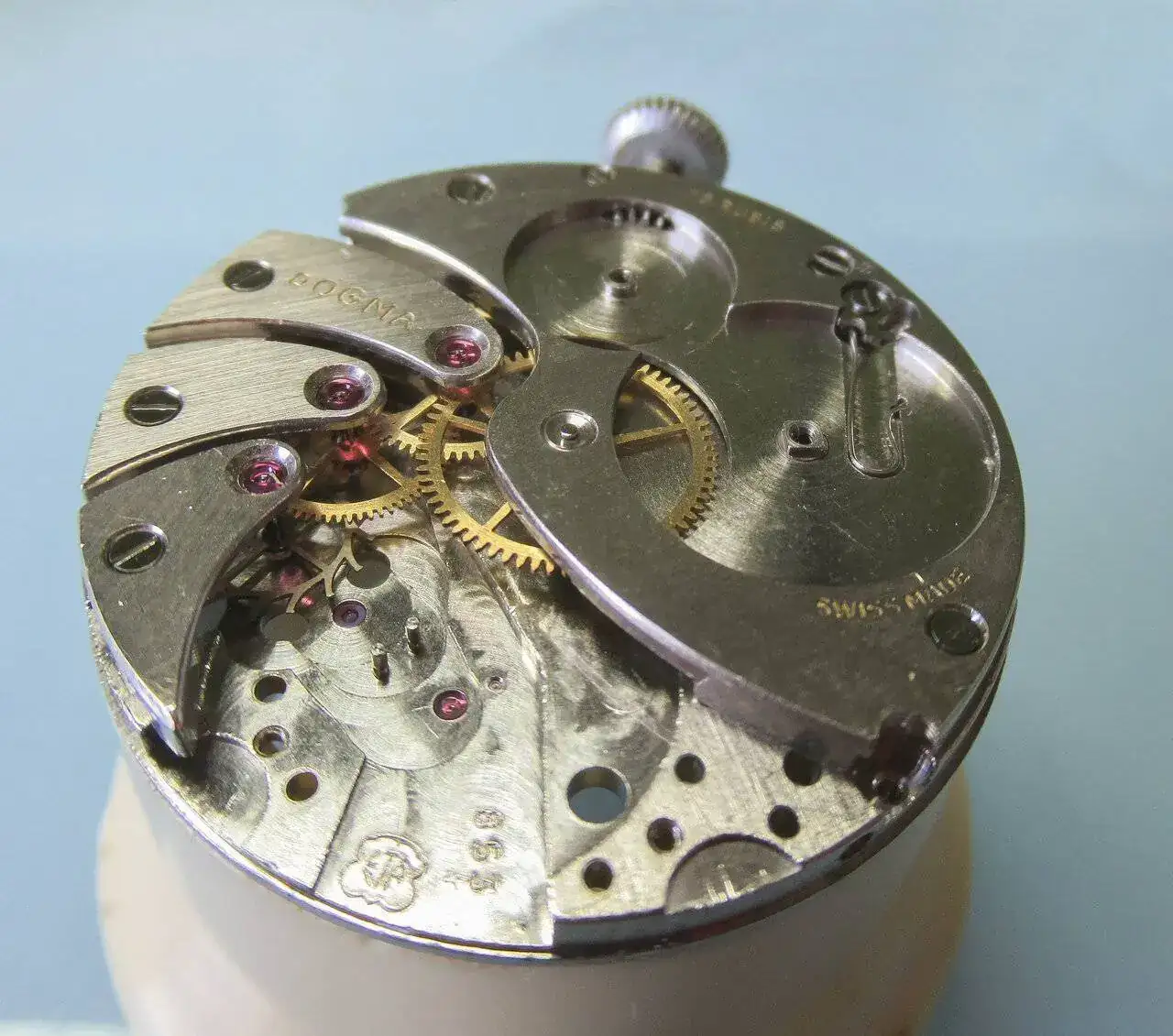

Ver el archivos adjunto 2712413
Ver el archivos adjunto 2712411
Ver el archivos adjunto 2712414
Ver el archivos adjunto 2712415
Ver el archivos adjunto 2712416

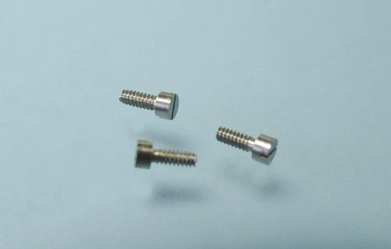

Ver el archivos adjunto 2712420
Los ponemos
Ver el archivos adjunto 2712422

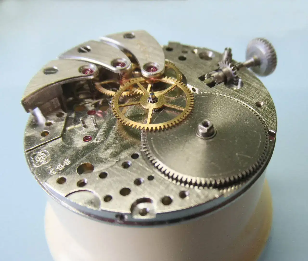

Ver el archivos adjunto 2712429
Lo ponemos
Ver el archivos adjunto 2712431

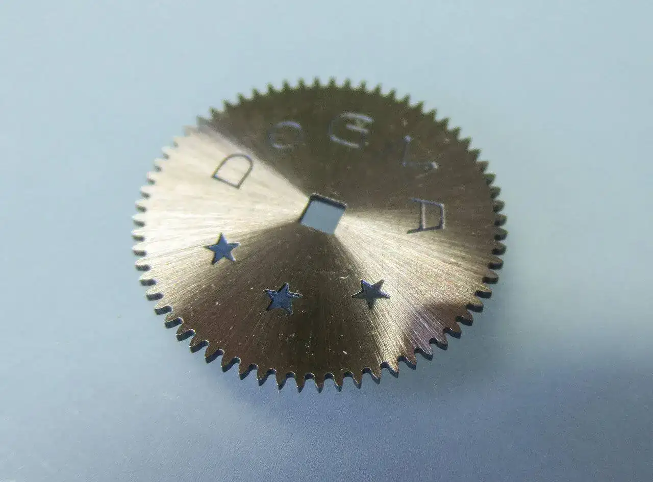

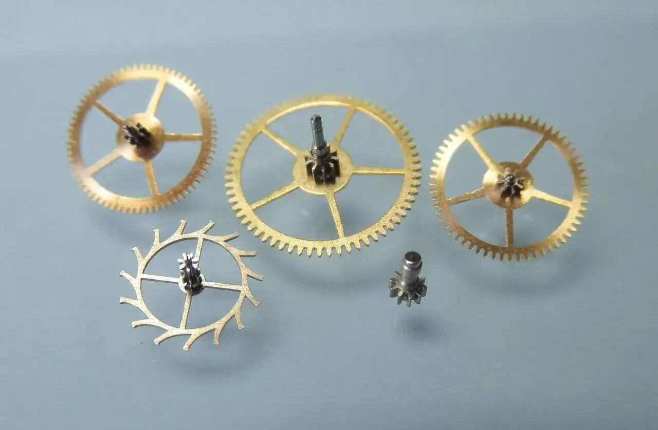

Ver el archivos adjunto 2712433

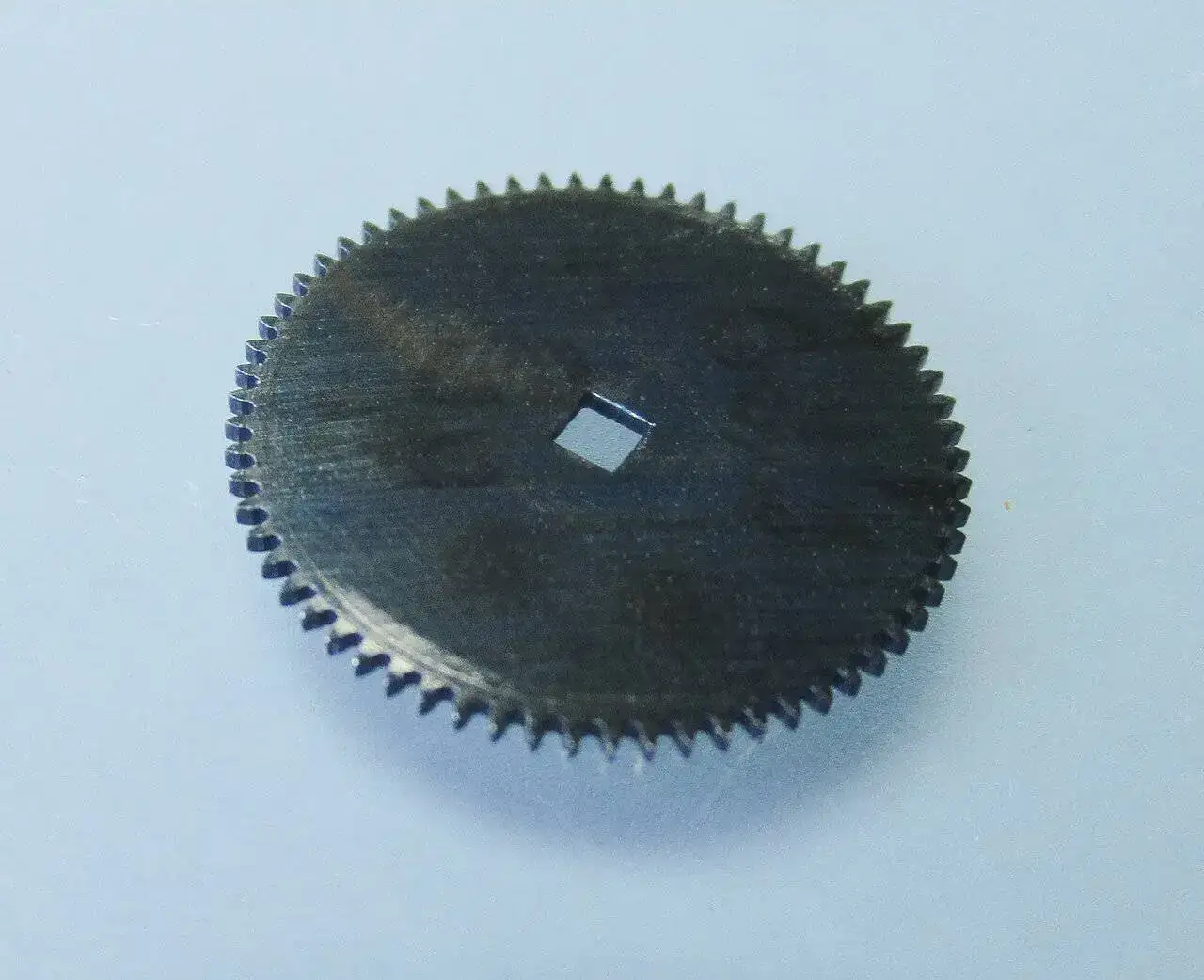

Ver el archivos adjunto 2712434
Ver el archivos adjunto 2712435
Ver el archivos adjunto 2712436
Ver el archivos adjunto 2712437

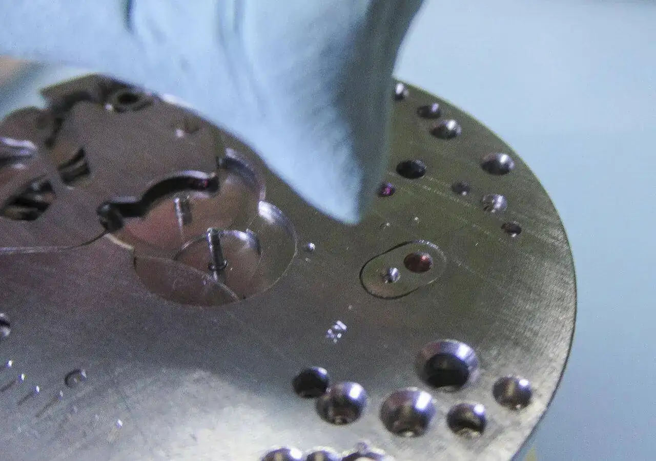

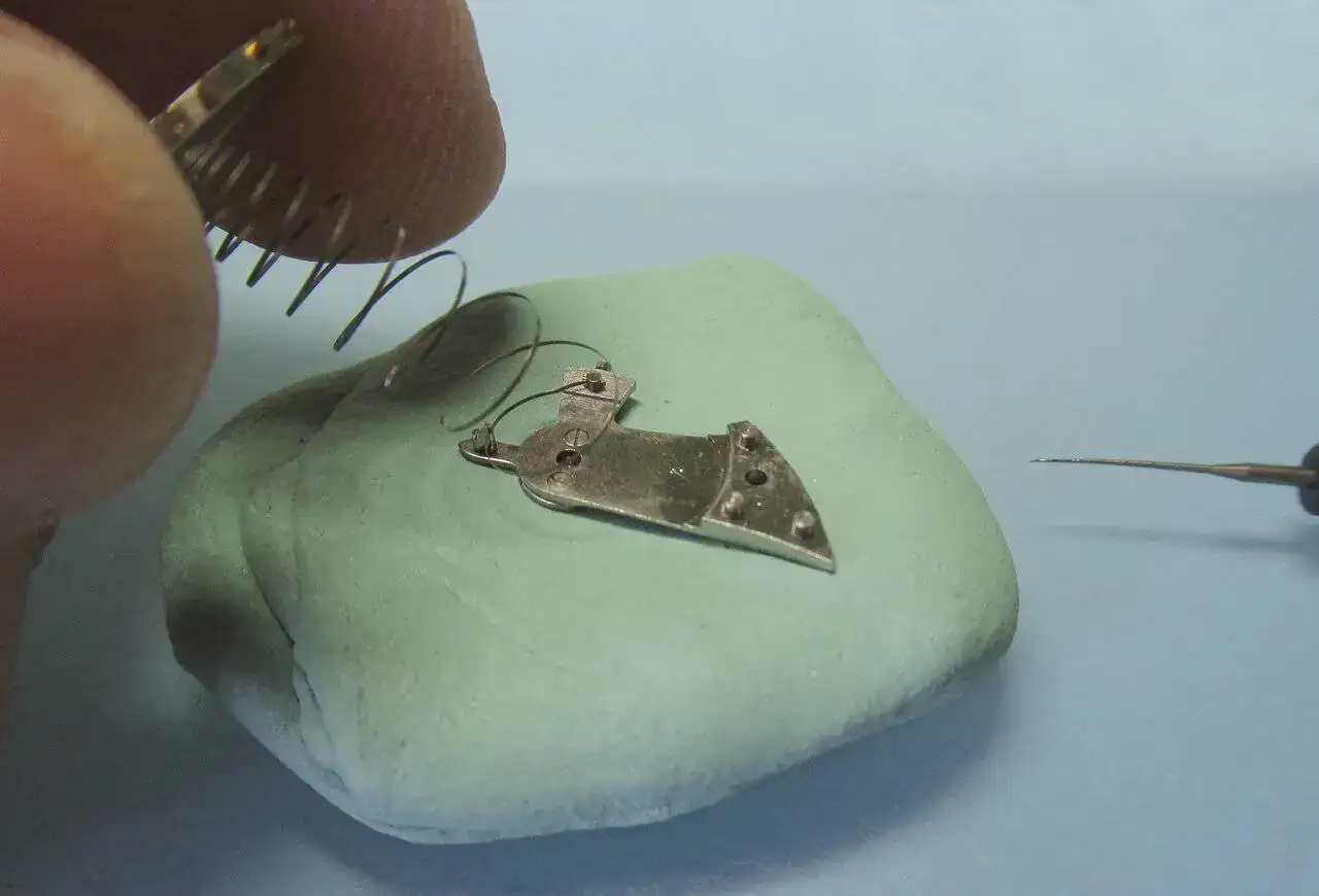

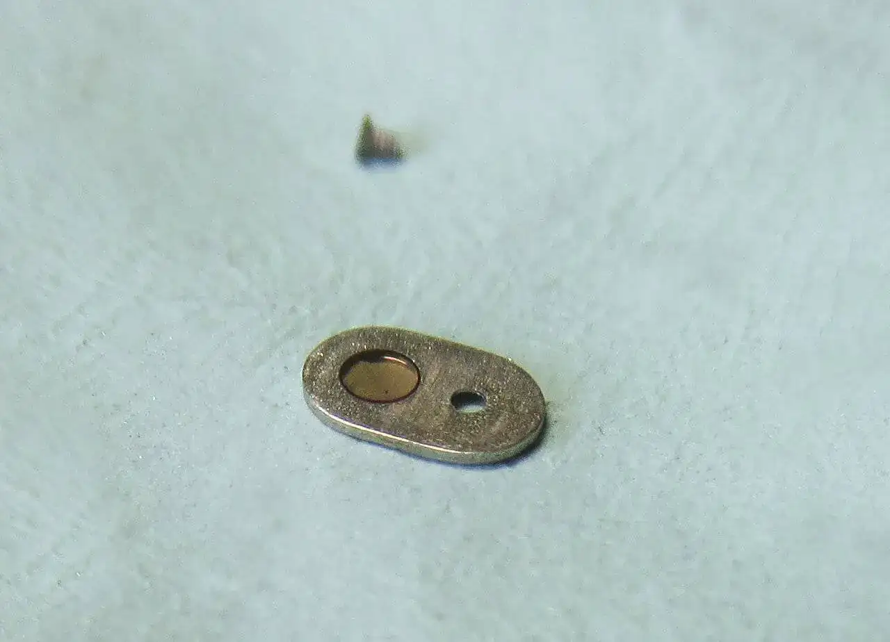

Ver el archivos adjunto 2712438
Ver el archivos adjunto 2712439

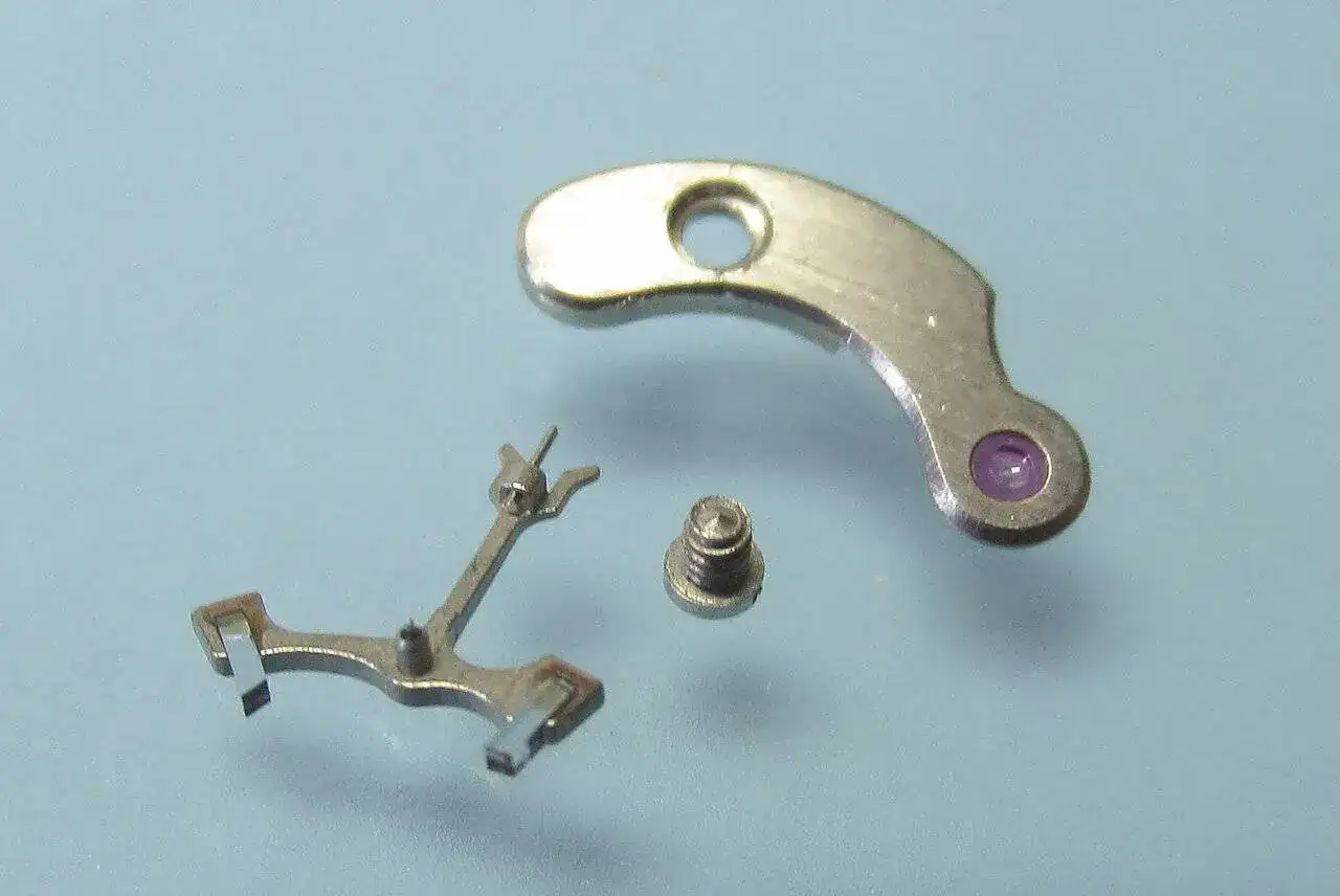

Ver el archivos adjunto 2712441
Ver el archivos adjunto 2712442
Después yo pongo siempre lo primero el cañón de minutos, el del centro, para evitar machacar algún diente de la rueda de minutería ya que el cañón entra a presión fuerte
Ver el archivos adjunto 2712444
A continuación se engrasa el rubí de la rueda primera, que después queda tapado, y se ponen la rueda de minutería y la intermedia de carga (todavía no sé como se llama ésta)
Ver el archivos adjunto 2712446
Se cubre todo con el resorte de tirete y, encima de todo, se ponen la rueda de horas y el talco, tallón o arandela de oropel (que tiene más nombres que Froilán)
Ver el archivos adjunto 2712447

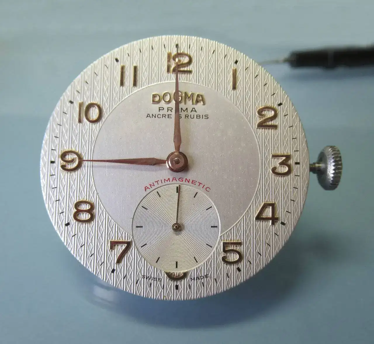

Ahora a vestir
Ver el archivos adjunto 2712448
Ver el archivos adjunto 2712449
Ver el archivos adjunto 2712450
Ver el archivos adjunto 2712451
Ver el archivos adjunto 2712453

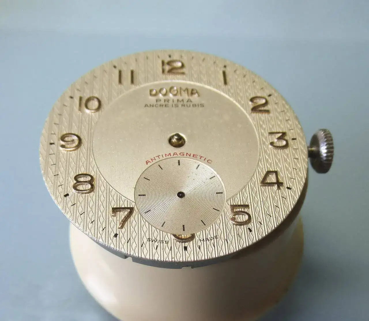

Y con la tapa así
Ver el archivos adjunto 2712454
Y por delante así
Ver el archivos adjunto 2712455
Como el dueño quería verlo por dentro y está tan "presentable" he decidido compartirlo también con todo el que lo quiera ver. Sólo hay que bajarse las fotos y guardarlas donde mejor parezca.
¡Hala! Al sicólogo ya.

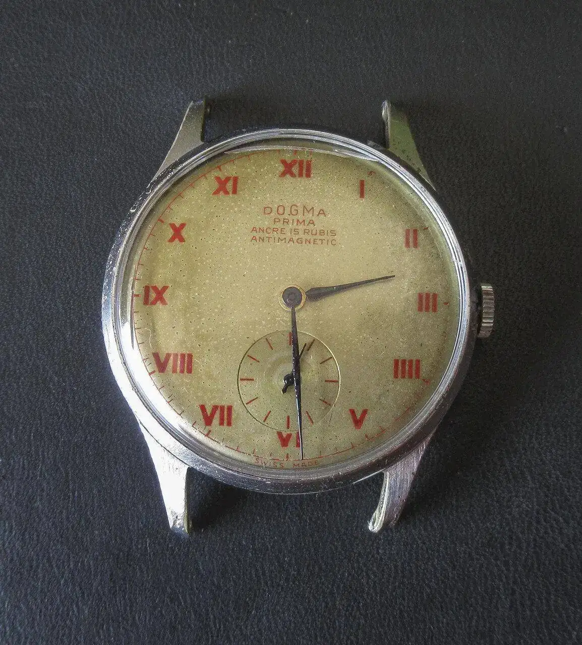

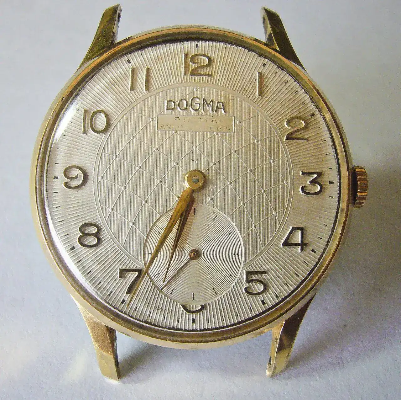

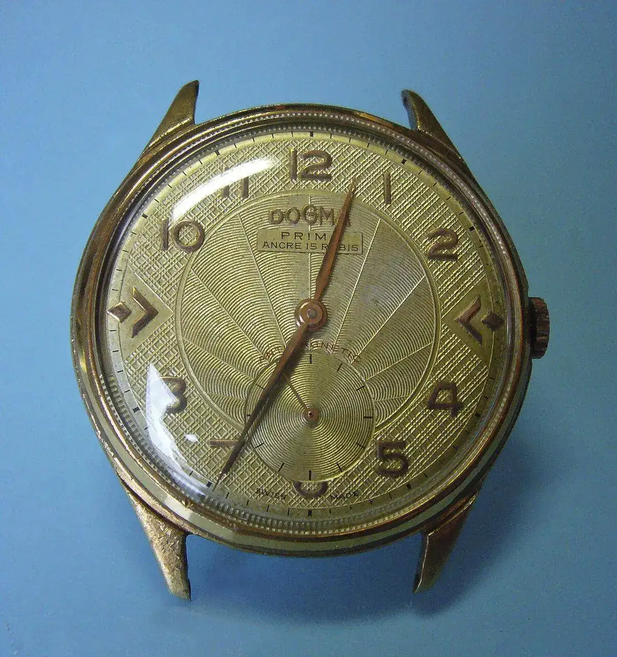

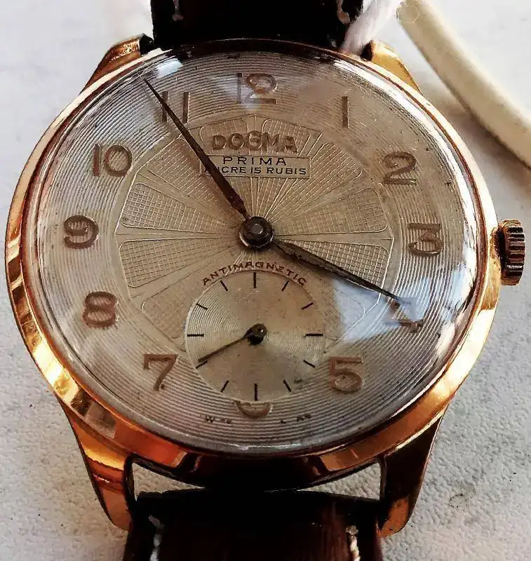

Pues voy a ver si puedo contribuir a ponerte algún diente largo
Ver el archivos adjunto 2713815
Ver el archivos adjunto 2713816
Ver el archivos adjunto 2713817
Ver el archivos adjunto 2713818
Como puedes ver los Dogma ganan por mayoría.
¡¡Y cuánto echo de menos ahora el de mi padre que era de esa marca!!.
Yo tengo el de mi padre, el de su boda. Es un Dogma que está roto. Aún no lo he llevado a arreglar, soy gilipollas.
P.S. El Dogma de numerales rojos estuve a punto de comprarlo una vez, no lo hice. Es el que más me ha gustado de los que he tenido en las manos. Quién sabe, a lo mejor en un futuro lo haga.
