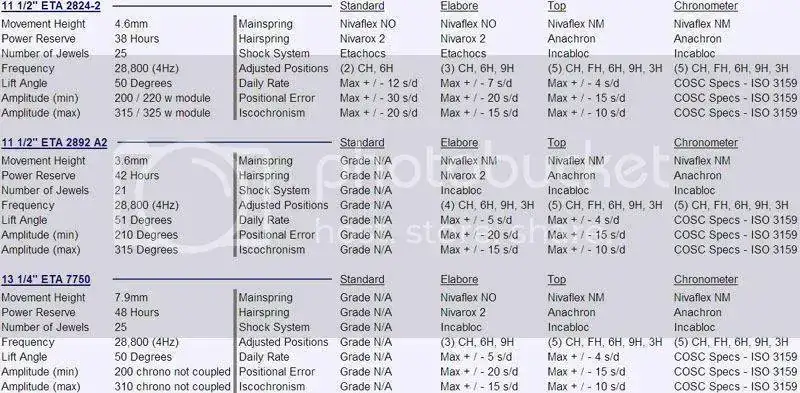

+ 7 seg/día no es normal, no...es extraordinario. Como puedes ver en la tabla que ha puesto Super 8, el error posicional admisible de un ETA TOP es de +-15, +-20Seg/dia elabore y +-30 seg/dia standart. Hay relojes de más de 2000€ con un ETA o Sellita elaboree y no pasa nada. 7 seg/ día está bien hasta para un Top.
Dentro de parámetros tolerables te puede llegar mejor o peor. Tengo un Certina DS1 en 0,5 seg/día y un Khaki King en +8 seg y un Team Earth en +20 y el LD en +12.
Lo normal.

Desconozco la experiencia que tienes con relojes mecánicos, pero quejarte de un +7 de un calibre de esa calidad da que pensar. Algún compañero te ha puesto las variaciones admisibles de diferentes calibres así como los COSC que es de +6.Dicho esto que no es una opinión, el calibre de tu reloj va perfectamente, siempre y cuanto mantenga ese desfase, de ahí la diferencia en precisión y exactitud. Nada que decir a los compañeros que dicen que debería estar en +-1,uuuuuummmmm hace falta un hilo de un experto que explique detenidamente el tema de la exactitud y precisión , además hacer una lista de varios calibres representativos del mercado con la variaciones que tienen o admite el fabricante, por que sino podemos caer en hacer afirmaciones DISPARATADAS sobre el tema.

Si los 7 segundos hubieran sido en un reloj de categoría comparable, pongamos un suizo que monte una ETA Top (Longines, TH, Oris, ML, Tudor...), tendríamos también una desviación dentro de lo esperable, ya que su rango estaría en un (-10, +15).
No funciona el Me Gusta pero este cuadro es una aportación muy valiosa. Gracias.
