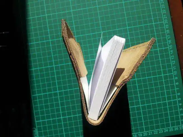

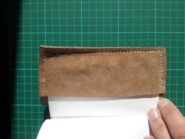

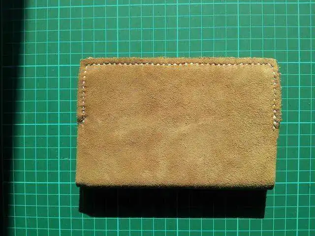

de resultas del segundo proyecto que tengo entre manos me decidí a imitar a Alfre. Se me ocurrió emplear un retal de piel que me dejó mi padre y hacer una cubierta para una libretita Clairefontaine de 9x14.
El resultado ha sido:
1. Parte exterior
2. Parte interior:
3. Puesta de pie:
Lo que no voy a mostrar es la burbuja de abrasión que me salió entre dos falanges del meñique izquierdo.
Mis conclusiones son:
1. literalmente es un dolor coser y eso que me he dejado sin coser la mitad.
2. la pies que he usado es demasiado blanda y eso complica un montón el cortado, cosido y todo.
3. cuando quiera algo de calidad sin duda Alfre.
Gracias por llegar hasta aquí y perdonad el atrevimiento.

No pasa nada, no todos somos hábiles para las manualidades, y compensa mil veces dirigirse a Alfre u otro artesano. :friends:
Pues te ha quedado muy bien!!
Tal vez los agujeros estan demasiado juntos y el cosido queda un poquito apiñado, pero esta mucho mas que muy correcto, coser serraje y que quede asi de bien no es tarea facil, ni mucho menos.
Yo le recortaria los cantos un pelin pero esta genial!!!
Eres un artista!!!
Un abrazo y mi mas sincera enhorabuena!
Para ser el primero no te ha quedado tan mal, hombre :yes:
Alfre es que es un "hacha" y jo... Que la práctica también hace mucho ¿eh? :)

Perfecta perfecta no es, pero te ha quedado muy bien, es la primera, seguro que las proximas te iran saliendo mejor. Si admites un consejo como dice Alfre separa las puntadas ( a 0,5 ó 0,6 cm) y redondea algo las esquinas (puedes usar una moneda como plantilla).

Muchas gracias por vuestros comentarios. El tema de los agujeros es porque el tenedor que me compré los hace así de juntos. Además el hilo es muy gordo. Mi padre tiene un tenedor con más separación. Tengo que convencerlo para que me lo preste

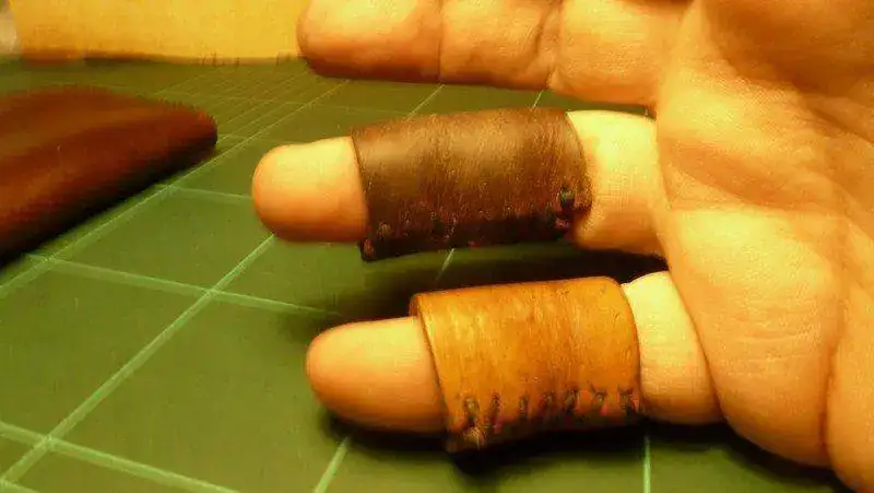

En esto de los trabajos con cuero Alfre te podrá aconsejar mejor pero si me admites un consejo de un manazas yo uso esto.

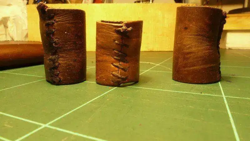

Son unos cilindros hechos con los restos de piel y que me protegen cuando empujo las agujas o bien tenso el hilo con el dedo meñique.
Las fotos no son muy buenas y la idea es una pequeña chapuza que me ayuda a no terminar con ampollas o la piel del dedo meñique abierta del hilo.
¡qué buena idea! Tengo un retal de piel suave que creo es ideal para hacerlos.
¿ van cosidos?

Sobre la confección de esas protecciones, como ves son simples cilindros de la medida del dedo a proteger y van cosidos con una puntada simple, el del centro de la primera foto se ve, algo mejor, como va cosido.
