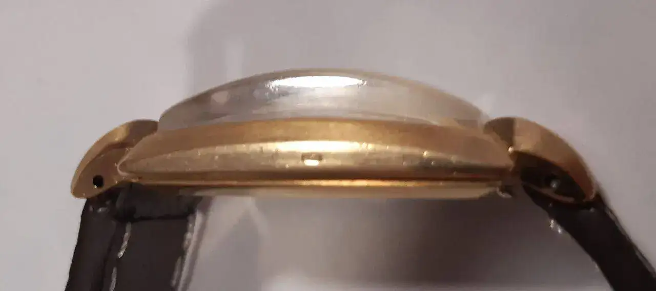

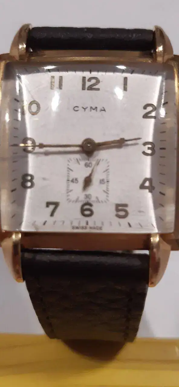

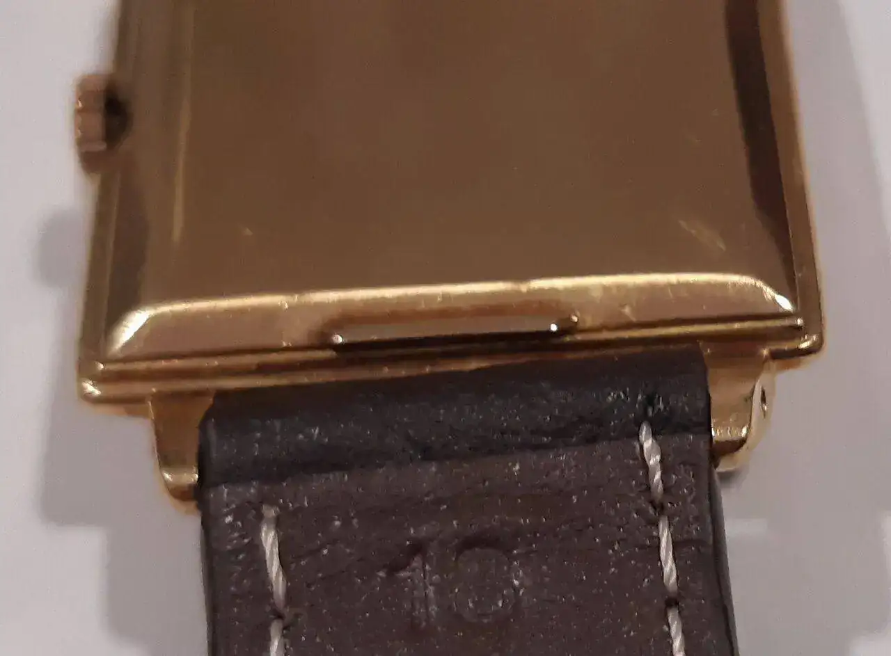

Hombre... hay casos en los que sí que puedo admitir un cierre a presión. Hace un tiempo pasó por mis manos un CYMA con caja de oro, con cierre de tapa a presión. En ese caso, ese tipo de cierre era perfectamente admisible (adjunto fotos, era un reloj muy bonito)
    26,8 KB · Visitas: 174
    21,6 KB · Visitas: 131
    11 KB · Visitas: 167
