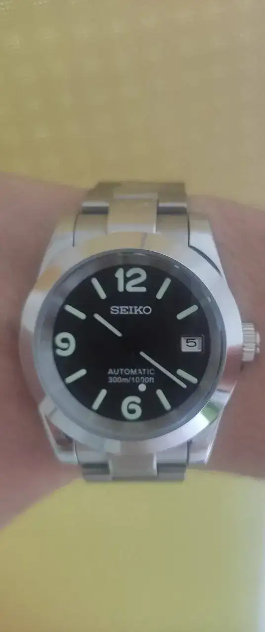

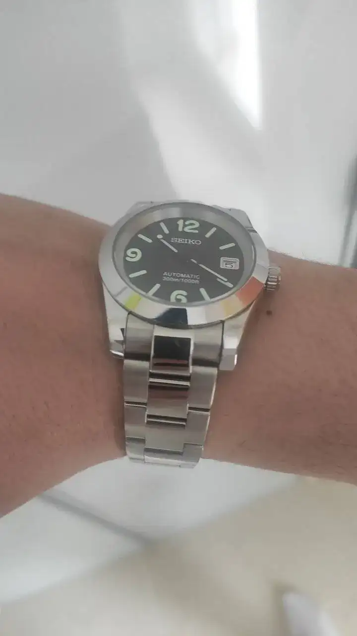

Tengo un mod con esa misma esfera, pero con el lumen blanco.
    13,1 KB · Visitas: 140
Adelante ánimo! Tómatelo con calma seguro que lo consigues💪
Es una esfera molona! aunque la de tu mod imagino que es del standard 28,5mm. de diámetro para los seiko NH35 y las muchas cajas que se hacen para el, en cambio la que he pedido es de 35mm. así que se va a ver una esfera bastante grande y para mas inri...... completamente estéril, así que no se muy bien como se vera esto! espero saberlo pronto!
