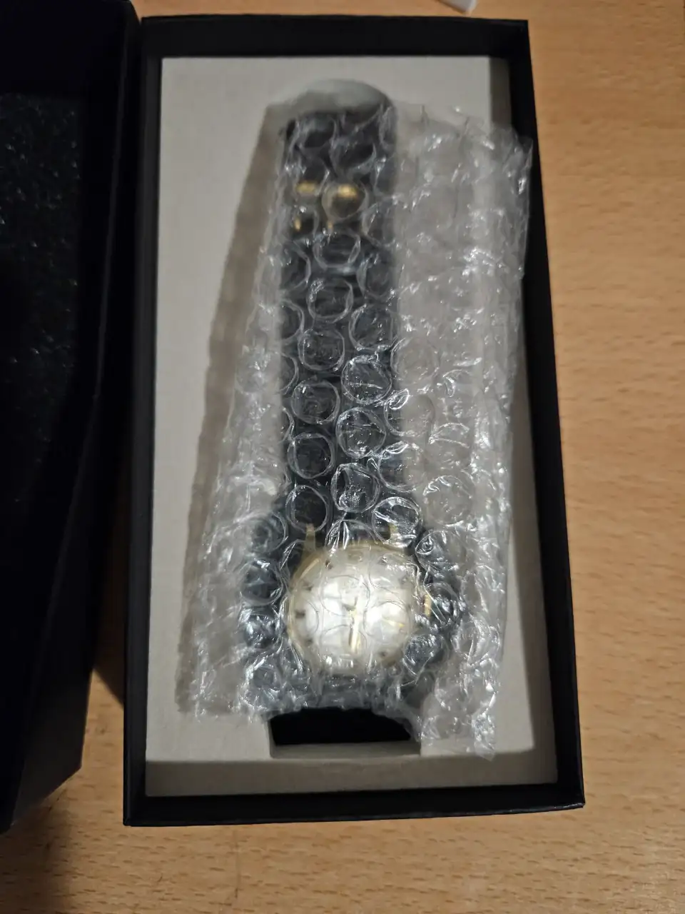

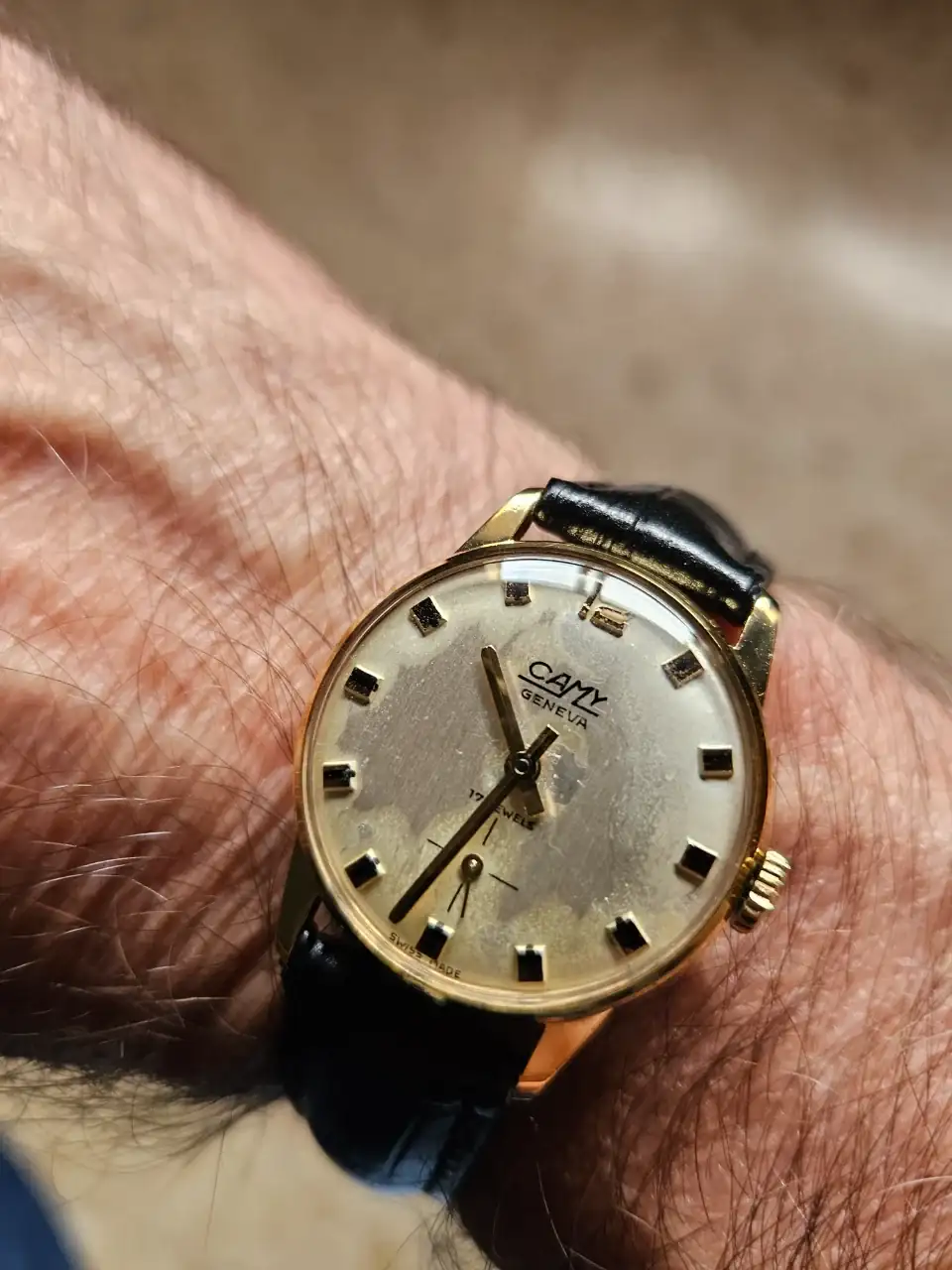

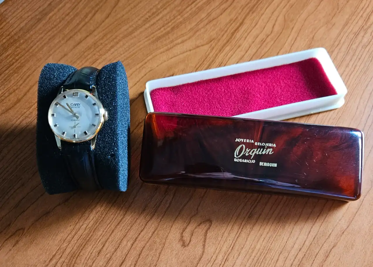

Entonces, el punto de partida fueron unas fotos que él compartió del reloj Camy que su abuela materna le regaló y que, según sus propias palabras, "estaba destrozado porque se le cayó al mar desde una barca". Estas son las primeras fotos que él mostró del reloj:
Ver el archivos adjunto 2952081
Al animarlo a restaurar el presente de su abuela, estas fueron sus palabras: " Hace años lo pensé… pero se me fue la cabeza un día y lo abrí y desmonté en plan tira y afloja… lo destrocé por dentro".

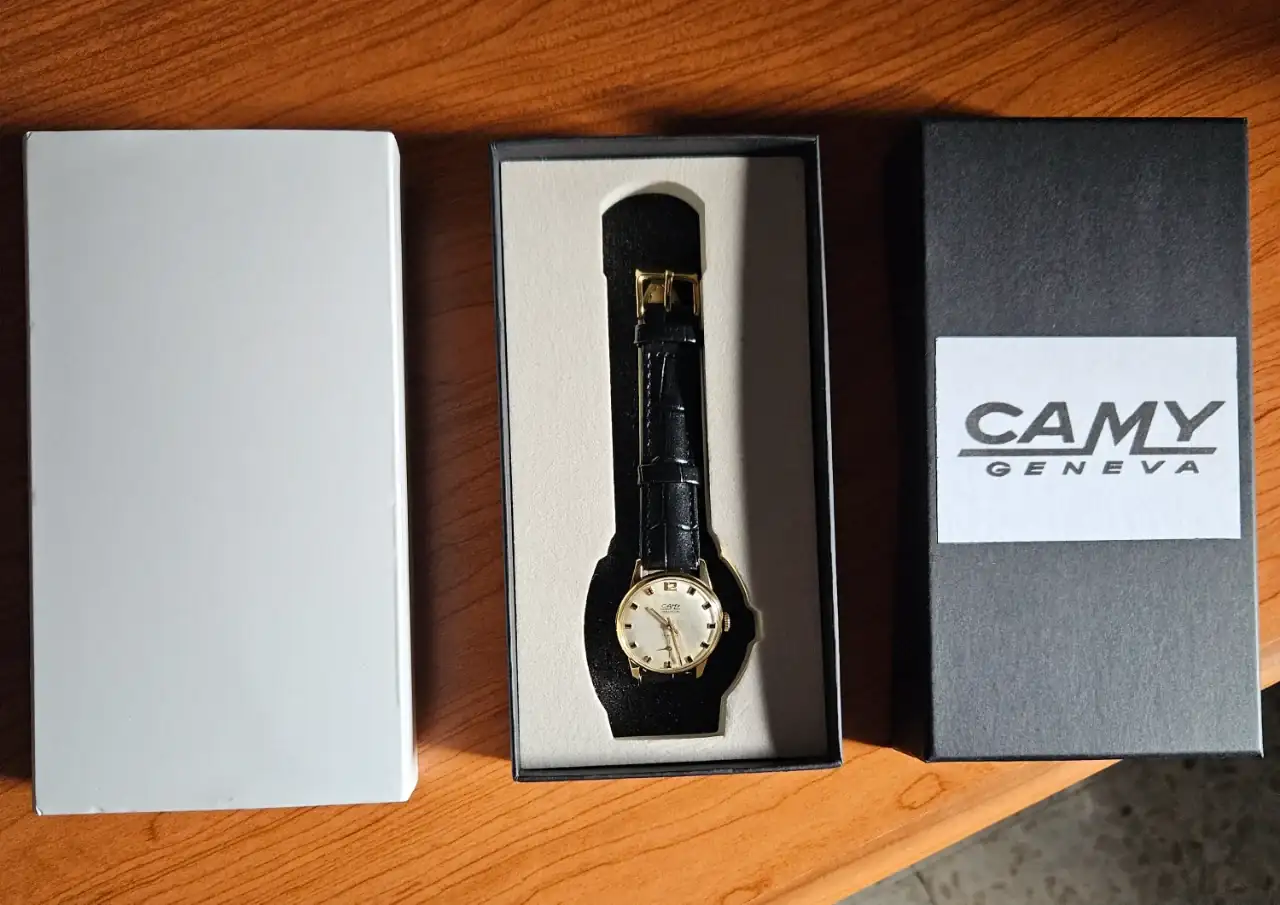

Pese a ello, la idea del rescate seguía rondando su cabeza, pero se necesitaba un donante para poder realizarlo, así que con un poco de ayuda, apareció el de la foto que paso a compartir:
Ver el archivos adjunto 2952082
Fue en ese momento cuando , tras algunos mensajes cruzados, me decidí a ser partícipe de la restauración de tan apreciado presente.; aunque todavía quedaban por aclarar algunas dudas, que para un rescate resultan vitales, antes de involucrarse del todo.

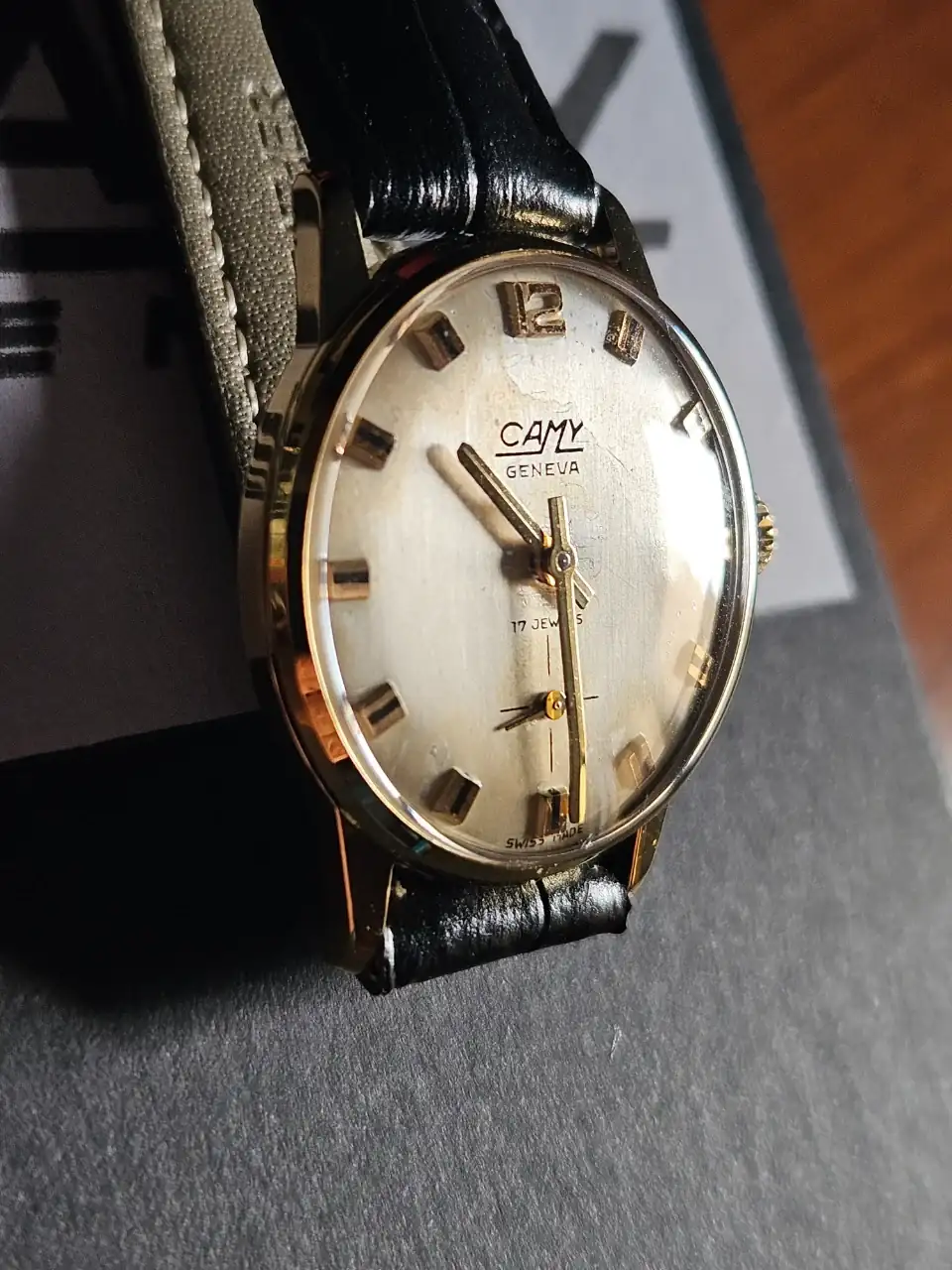

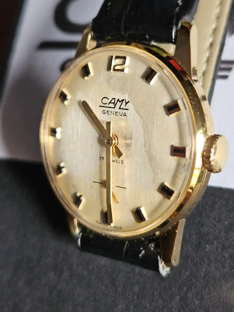

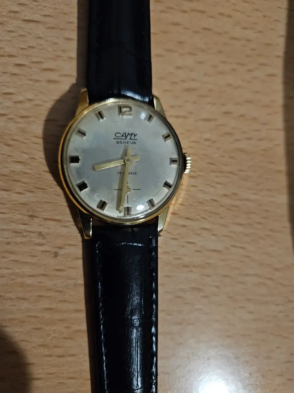

Tras preguntarle a @yandemol con qué elementos originales del reloj contábamos realmente, la respuesta más gráfica que se puede dar es la foto que él mismo compartió:
Ver el archivos adjunto 2952083

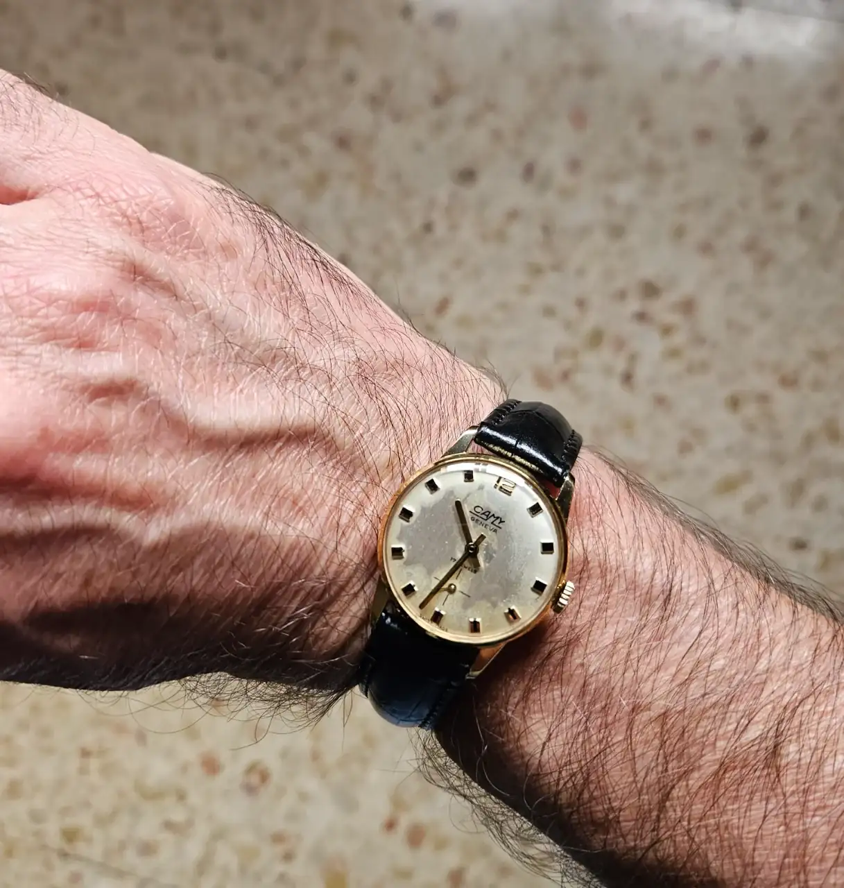

Lo que pasa es que ni en esa foto, ni en las anteriores, me percaté de que el plexi estaba fisurado; tampoco se podían estimar los desperfectos que tenía el envés de la caja ni tampoco el daño real de la tapa/fondo.
La (muy) buena noticia es que el dial, pese a su visible deterioro general en su anverso, mantenía sus patas/pivotes de anclaje al movimiento. En esta foto compartida por él se aprecian tanto las patas de la esfera como también la corrosión que afectaba el reverso de la misma y los daños en la trasera de la caja:
Ver el archivos adjunto 2952086
Con esta información y sabiendo que teníamos un donante, un servidor estaba dispuesto a realizar el rescate de este Camy, o por lo menos a intentarlo .

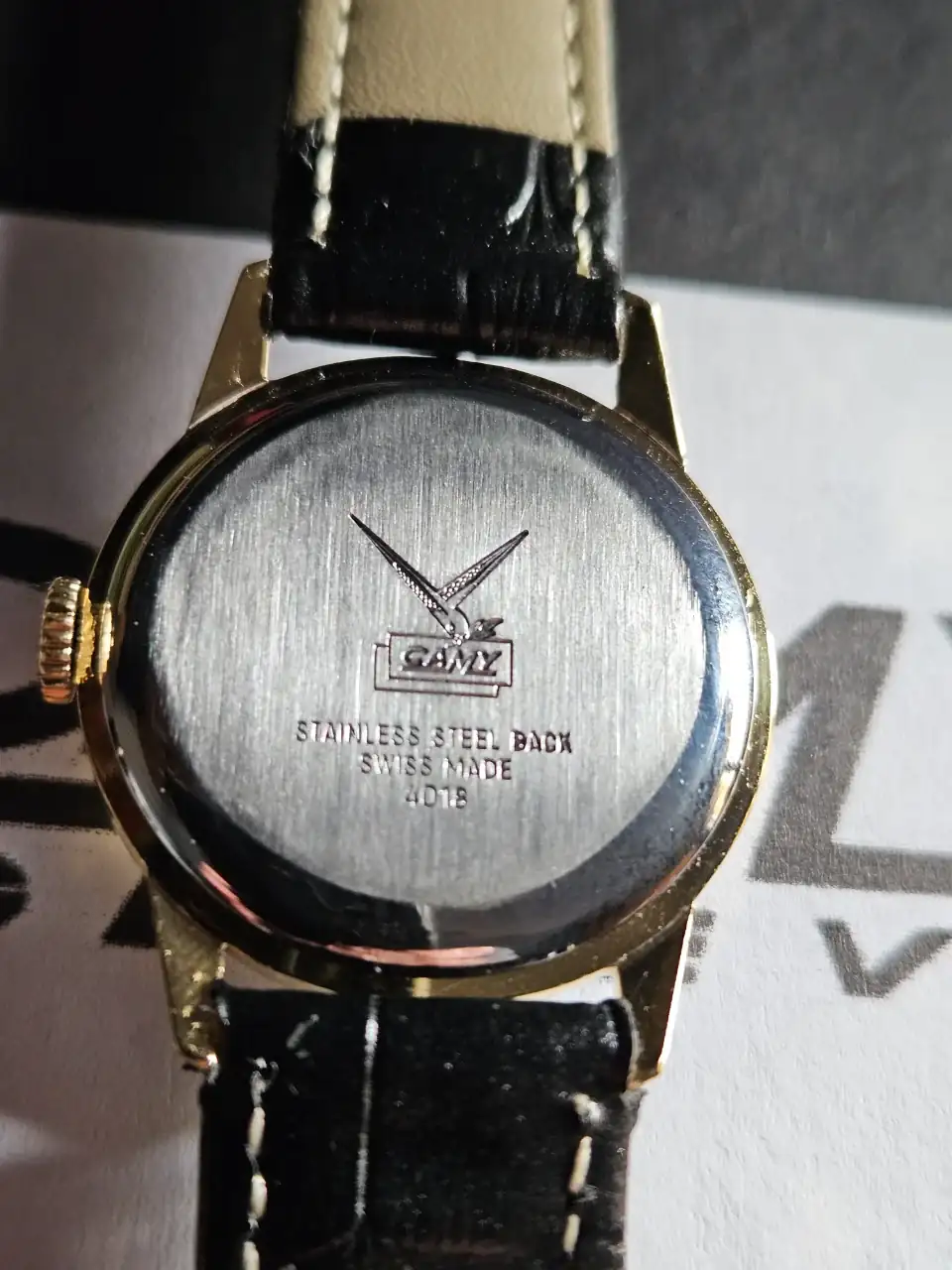

La caja era inutilizable debido a que se había esmerilado una superficie que abarcaba más o menos 1/4 del perímetro de la trasera de esta (aproximadamente entre las 6hrs y las 9hrs), además el reborde interno en relieve realizado para encajar la tapa/fondo también veía desvirtuada su forma en varias zonas, todo ello hacía inviable cerrar la tapa:
Ver el archivos adjunto 2952100
Por su parte la tapa/fondo de acero inox también presentaba tantos daños que la hacían inaprovechable: aparte de los masivos y severos rayones, lo peor era el chaflán que se había realizado en la zona que correspondía al esmerilado practicado en la caja; en la foto señalo el chaflán y su magnitud:
Ver el archivos adjunto 2952104

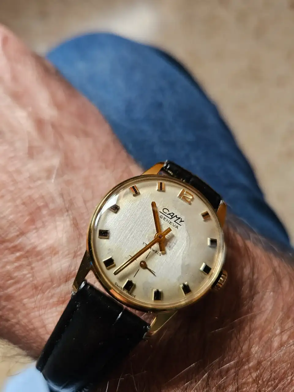

Hace unos días le pregunté a Jaime (@yandemol) si él tenía pensado algún tipo de correa para el reloj, decidimos que yo le pusiese una para realizar las fotos para este hilo, y que luego él ya se pensaría con calma qué correa ponerle. Por lo tanto creí que lo más correcto era buscar una correa lo más neutra posible, y tratándose de combinarla con un reloj chapado en oro amarillo, creo que nada es más neutro que el negro, así que decidí ponerle una correa de cuero negro con estampado tipo cocodrilo.
Y bueno, este es el resultado final, espero que el rescate esté a la altura del cariño que una pieza como esta, regalo de una abuela materna por la comunión, causa en quien lo recibe, en este caso nuestro querido compañero de afición, Jaime.
Y también espero y deseo que, aunque el reloj ya no sea 100% el original, las piezas que porta del original como son la esfera y el bisel, mantengan el recuerdo de la abuela de Jaime en su corazón, porque esa fue la principal razón que me motivó a realizar este rescate.

Buenos días,
@Asturianucu y demás compañeros que gestaron esta iniciativa de rescate y posterior restauración de mi reloj de comunión, aquí os muestro unas fotos del mismo tras recibirlo hace unos días.
Como he dicho anteriormente y no me canso de repetir, no puedo estar más agradecido a Guillermo por su gran trabajo y la magia que posee para volver a dar vida a esta “joya” para mí y otorgarle la luz a esa caja dorada que perdió con los años.
Fueron muchos los recuerdos que iban pasando por mi mente mientras abría el paquete que me envió… como pasan los años tan rápidamente sin casi darnos cuenta… la vida.
La cajita donde se alojaba el reloj… con el logo de “Camy” … qué gran detalle por tu parte amigo Guillermo !!! No me lo esperaba !!!
Soy persona muy sentimental y con los años creo que se me va acentuando, a veces lo paso mal con tonterías y no me gusta, intento ser más indiferente con las cosas que me afectan, pero… ahí estamos.
Bueno no me enrollo más, muchas gracias de corazón !!!
Esta última foto con una caja que tengo de recuerdo de la misma época, en la que la relojería/joyería te guardaba el reloj para regalo.
