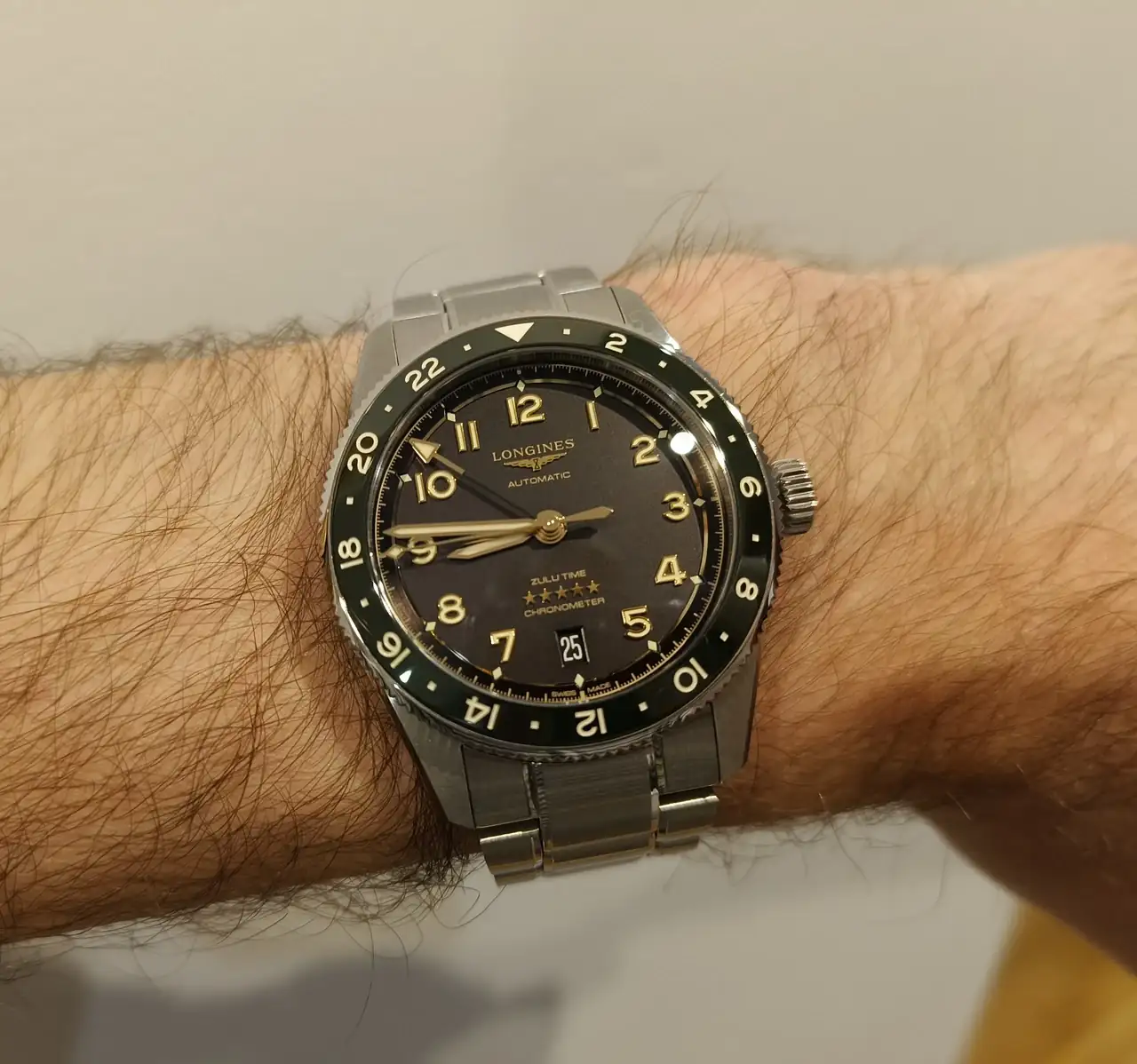

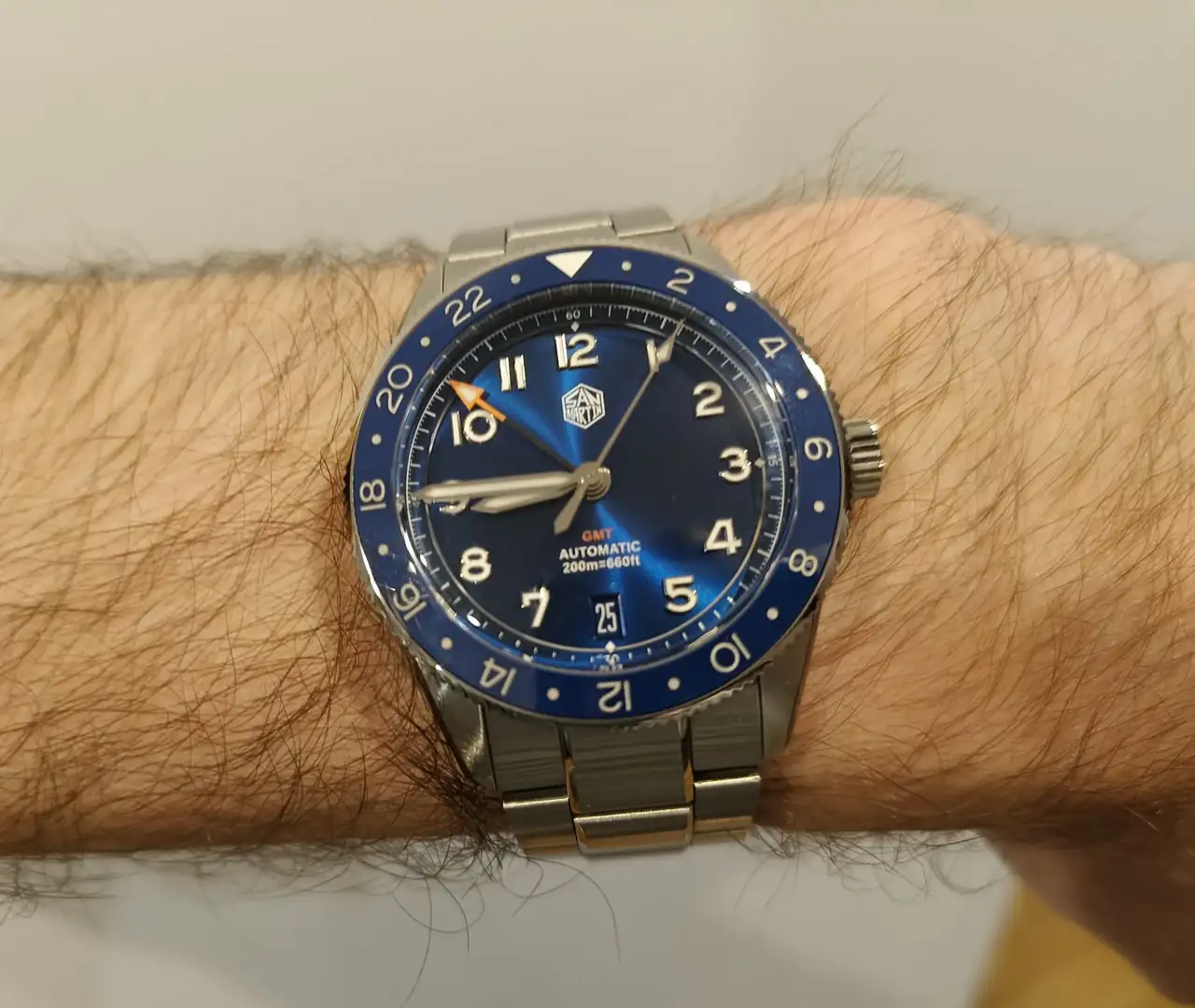

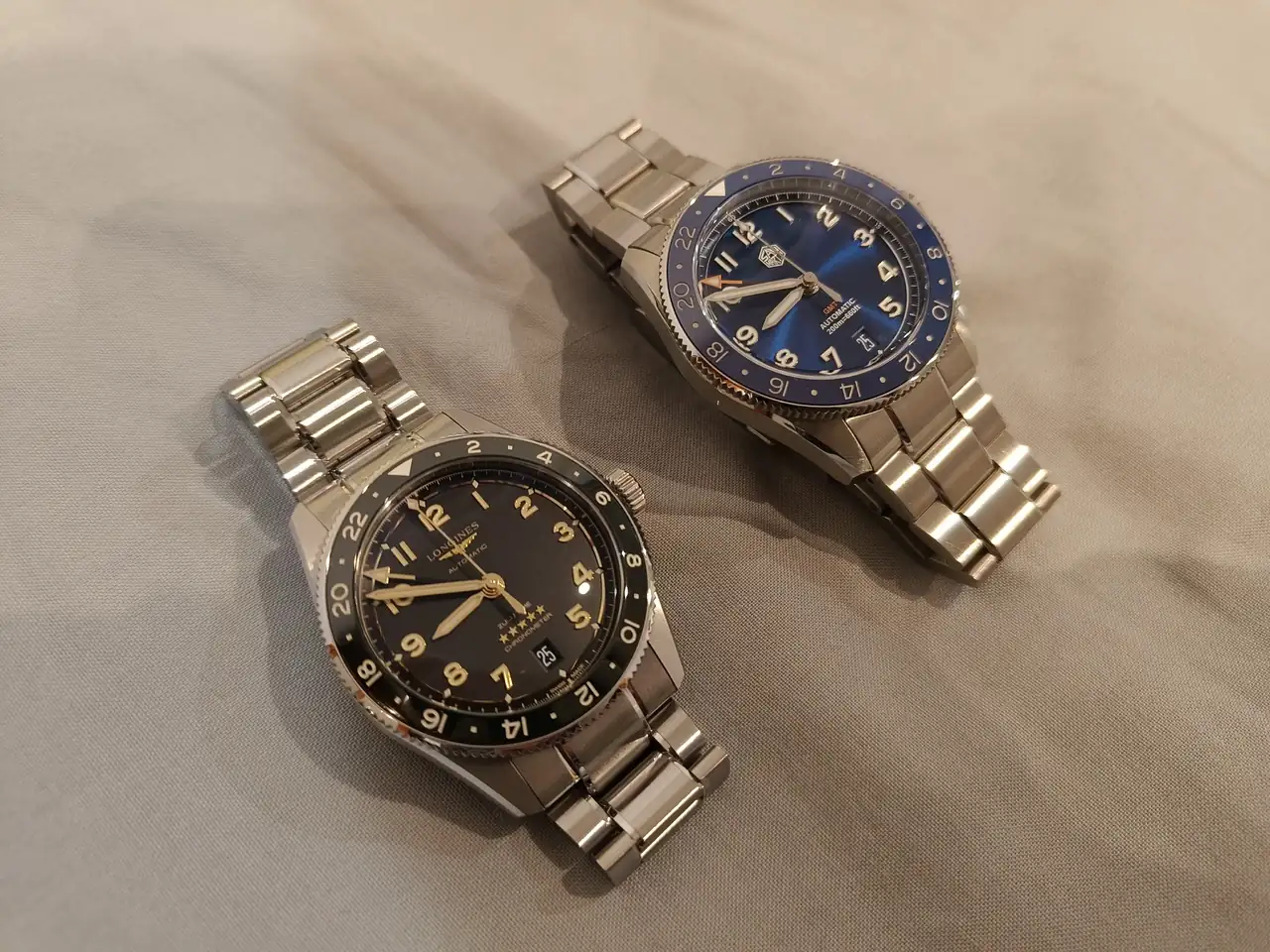

Empezaré por las primeras sensaciones al tenerlos en la mano.
El Longines se ve algo más cualitativo en términos generales, pero el San Martin no se queda muy atrás.
El bisel y sobre todo el brazalete del Longines contribuyen en gran medida a esa mayor percepción de calidad. Pero entraré un poco más en detalle sobre esos dos puntos más adelante.

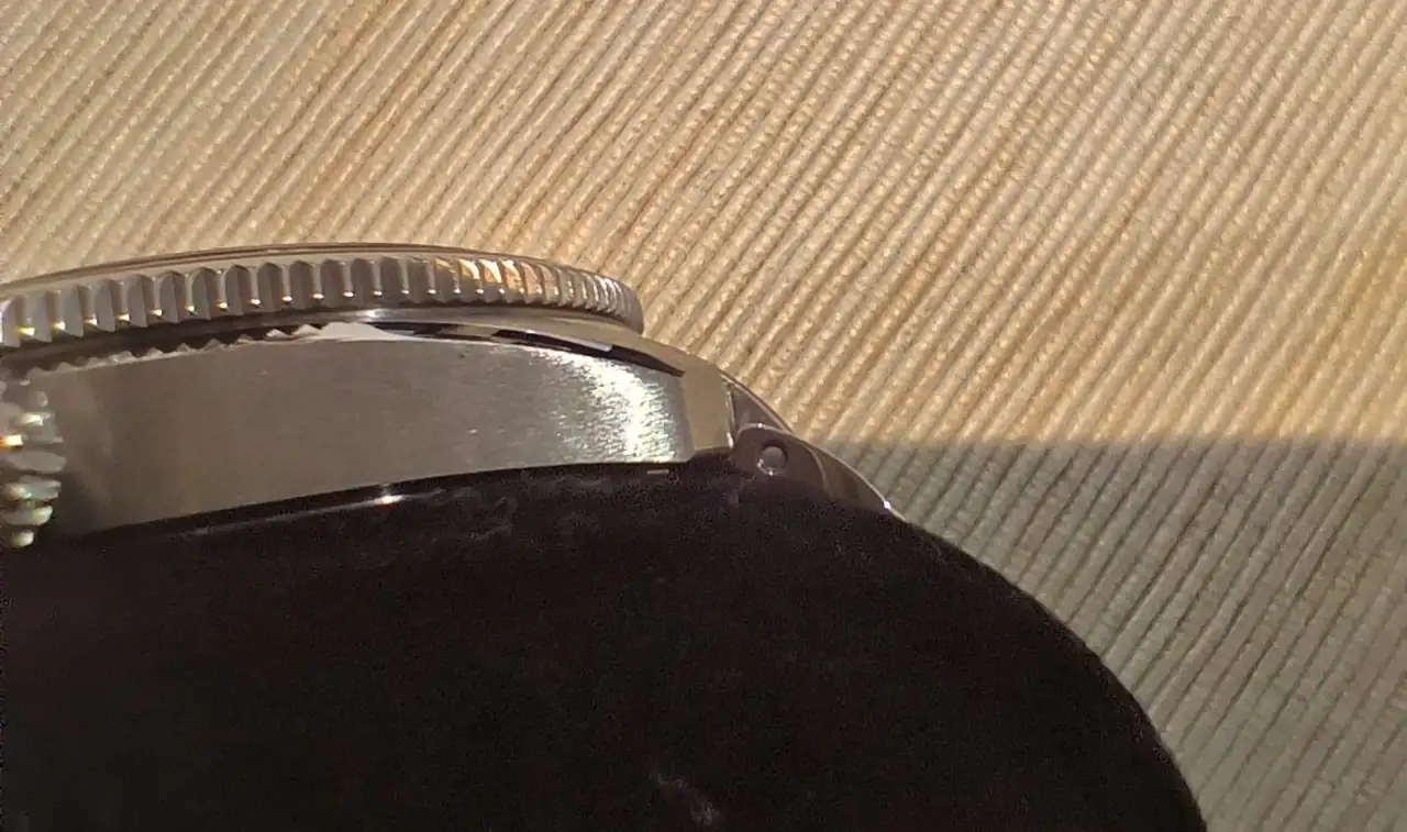

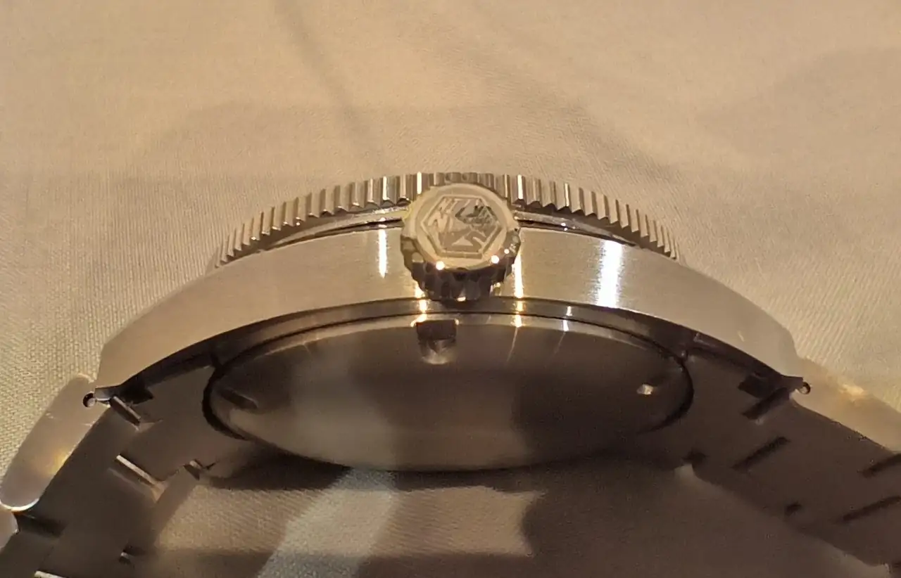

Con lo que respecta al acero utilizado, ambas son de acero 316L, y ambos llevan cristal de zafiro con tratamiento Anti-Reflejo (AR). En lo que respecta al AR, no he notado gran diferencia entre uno y otro.

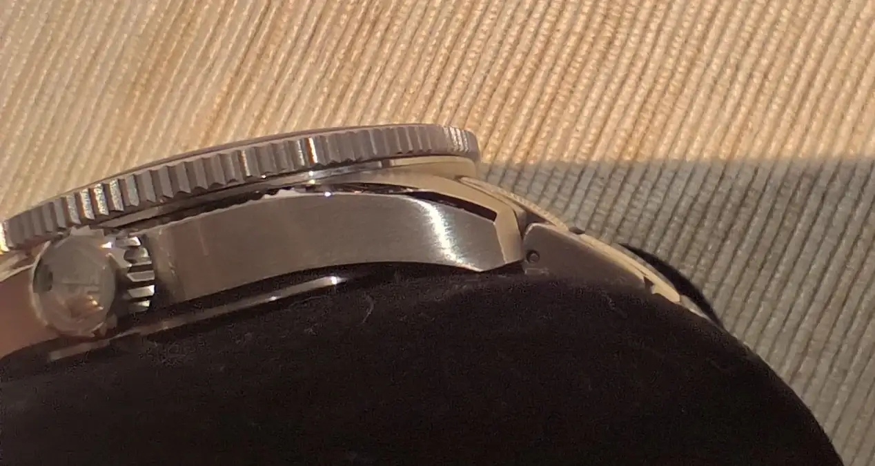

En lo que respecta a los acabados, el cepillado del Longines tiene un poco más de profundidad, lo que hace que juegue un poco más con la luz.
En cambio, el acabado del pulido a espejo del labio lateral de la caja me gusta más el del San Martin, es como que la transición entre el pulido y el cepillado es un poco más suave.
Y una vez en la muñeca, el Longines se me hace más cómodo, se hace menos presente. Y eso principalmente debido al acabado más suavizado de las asas, que no se me clavan tanto en la muñeca como las del San Martin, y a su menor peso, que es de 135 gr contra 143gr del San Martin.
San Martin:
Longines:

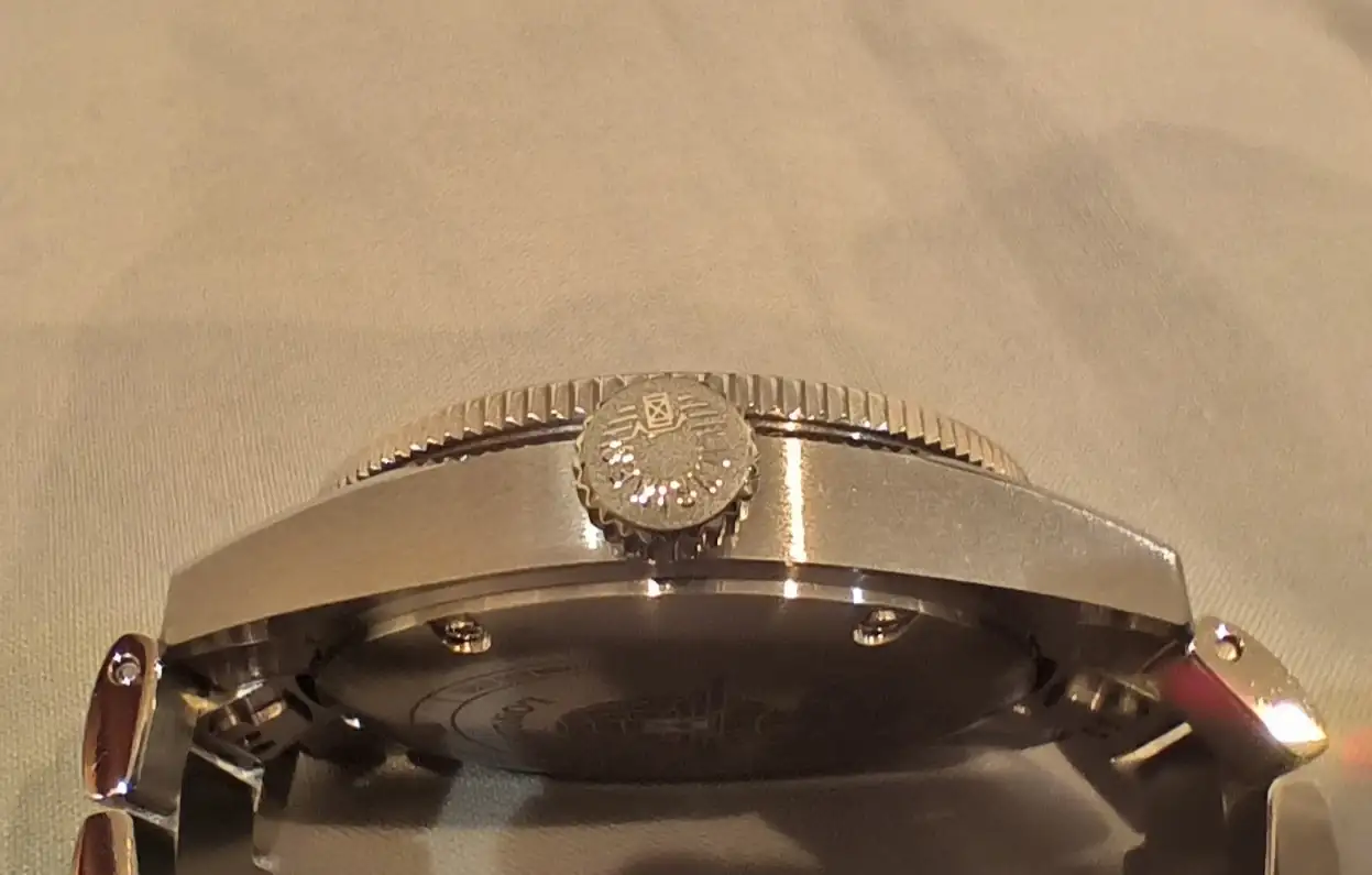

Y con respecto a las coronas, la verdad es que no aprecio gran diferencia en sus acabados, siendo ambas roscadas.

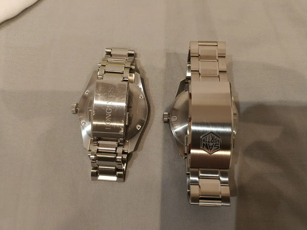

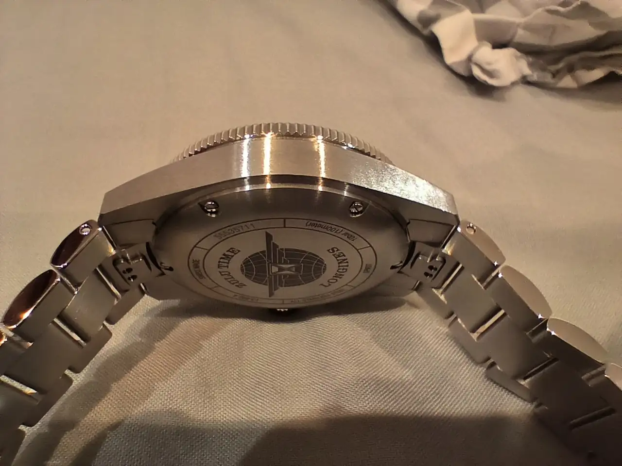

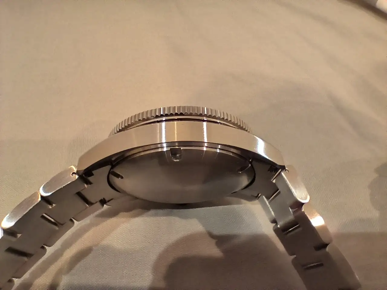

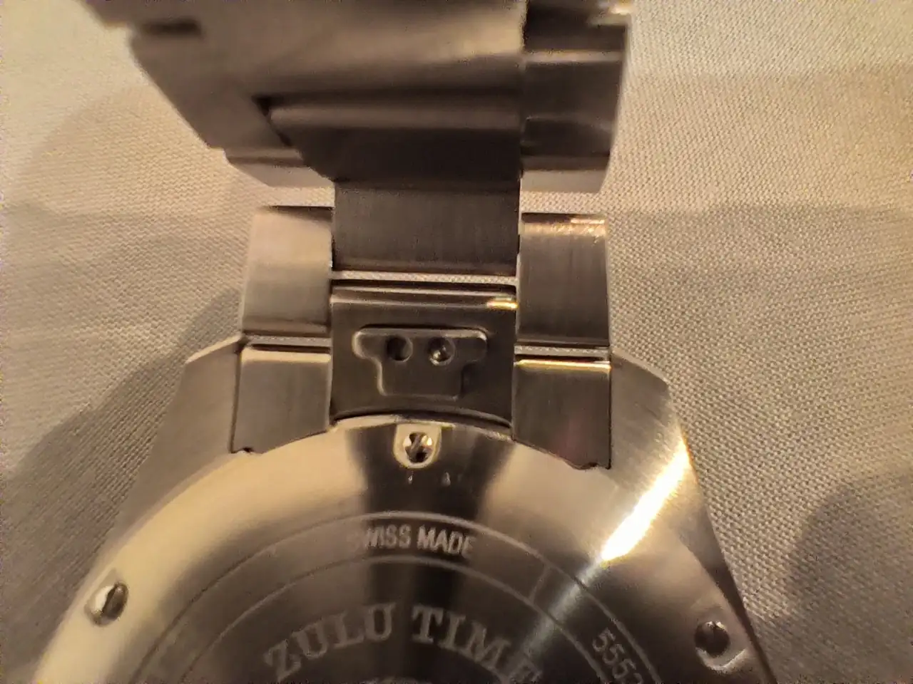

Para acabar con la caja, la tapa trasera del Longines es atornillada, lo que estéticamente me parece más bonito, pero pierde en estanqueidad con respecto a la roscada del San Martin.
Siendo la estanqueidad del Longines de 100 metros, contra los muy respetables 200 metros de su homenaje. Y la del Longines esta grabada, cuando la del San Martin es lisa sin ningún tipo de grabado.

Trato el bisel aparte, porque es uno de los puntos en los que si que se nota una diferencia entre ambos. Ambos son cerámicos y de 24 clics, pero la sensación al girar el del Longines es bastante más fina y precisa. No es que la sensación del San Martin sea mala, ni mucho menos, pero cuando los comparas, si que se nota ese plus de calidad. Al igual que con el acabado del bisel, siendo el del Longines más cualitativo.
El pulido de la cerámica lo veo más logrado, y la profundidad de los números es mayor. Mencionar también el triángulo a las 12, que tiene un ligero relieve en el caso del Longines, lo que aporta un poco más de textura y elegancia al conjunto en mi opinión.
Dial:

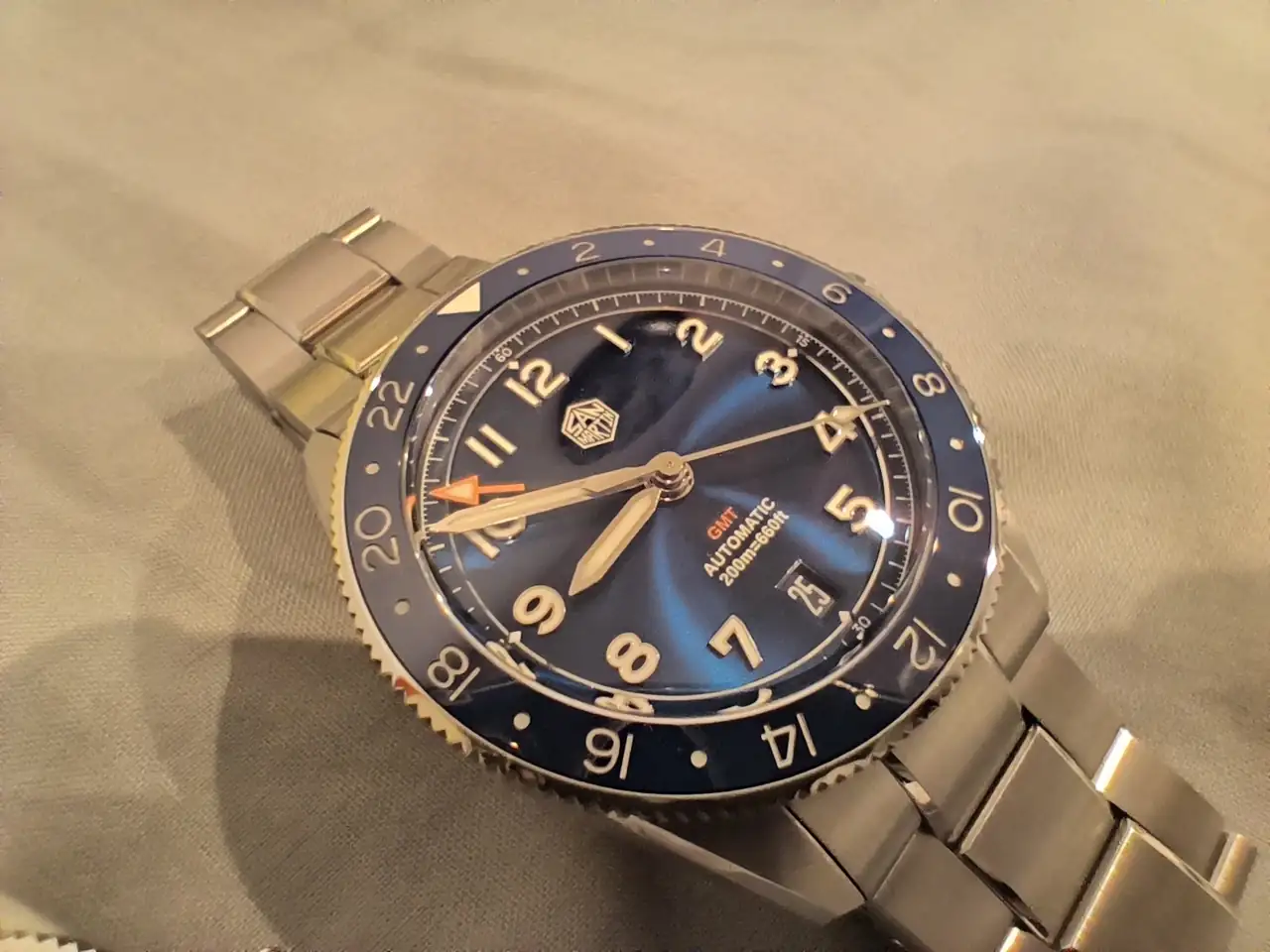

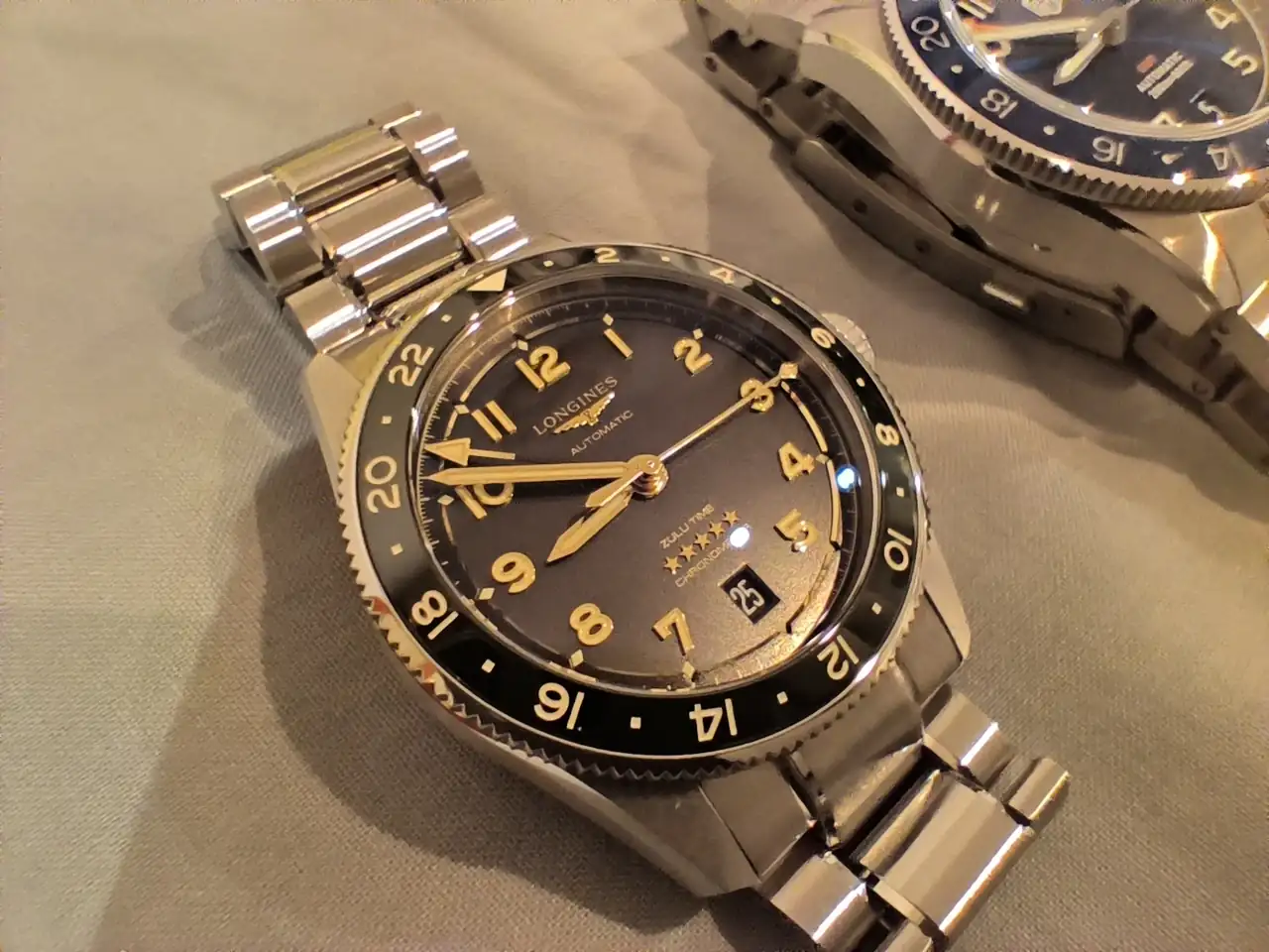

Aquí si que se puede entrar más en valoraciones subjetivas, ya que no soy capaz de sacarles defectos de ejecución a ninguno.
La impresión general es que el del Longines tiene más detalles, como que transmite más calidad. Pero insisto que no es objetivo.
Lo que sí que puedo resaltar que me ha sorprendido gratamente, es que el San Martin tiene el disco fechador del color del dial, cosa que no se ve en muchos relojes de precios muy superiores, y personalmente me parece mucho más bonito así. Hace que la fecha se funda en el dial, y no perturbe la armonía de este.

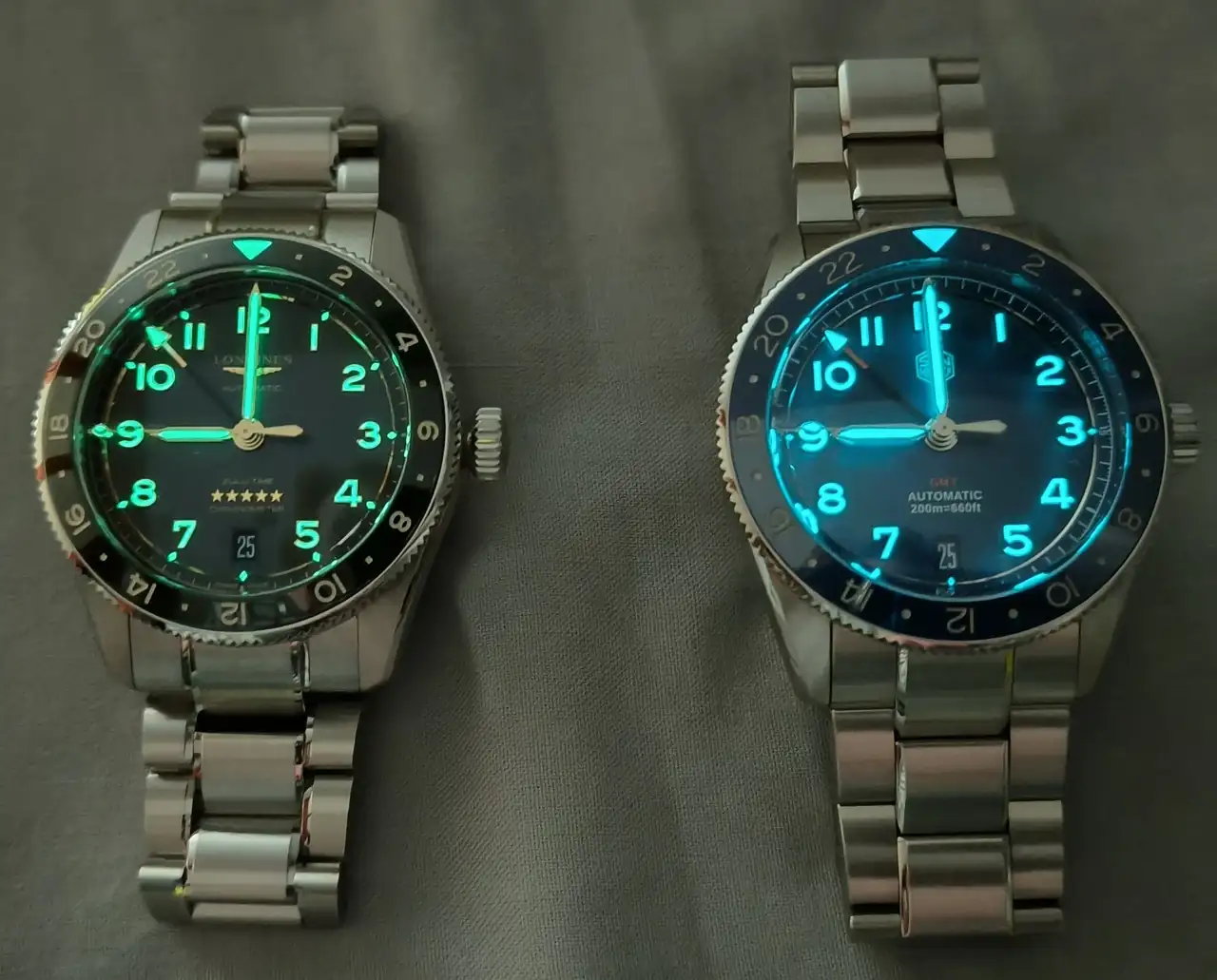

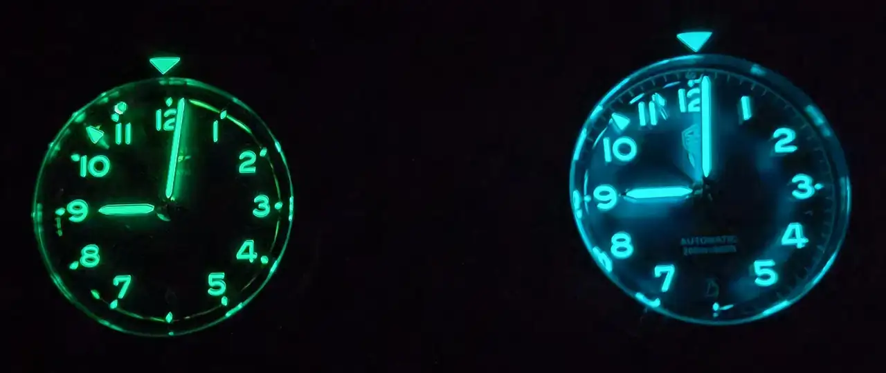

El lum de ambos es muy bueno, siendo un poco más brillante y duradero el del San Martin, que lo hacen siempre muy bien en este apartado me da la impresión.
Es una lástima no haber podido compara el del mismo dial, ya que la diferencia de color también juega en la duración y el brillo.

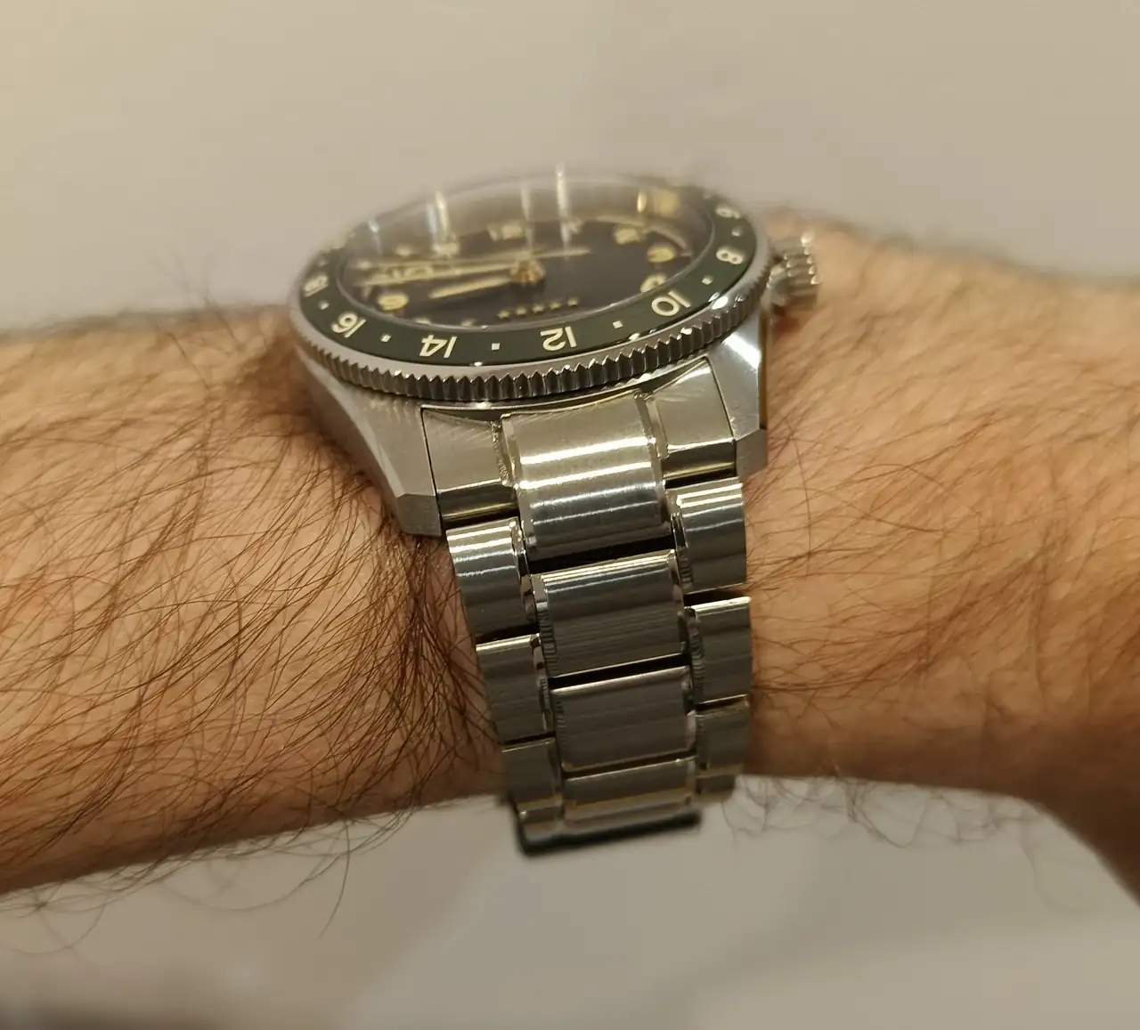

Brazalete:
Aquí si que se nota mucha diferencia. El del Longines está mucho más trabajado, lo que lo hace más bonito y cómodo.
El del Longines tiene un cepillado más fino, un pulido más ancho y redondeado, además de tenerlo tanto en los bordes de los eslabones centrales como en los laterales. Y los eslabones son más curvos, viéndose mucho más trabajados y jugando mucho más con la luz.

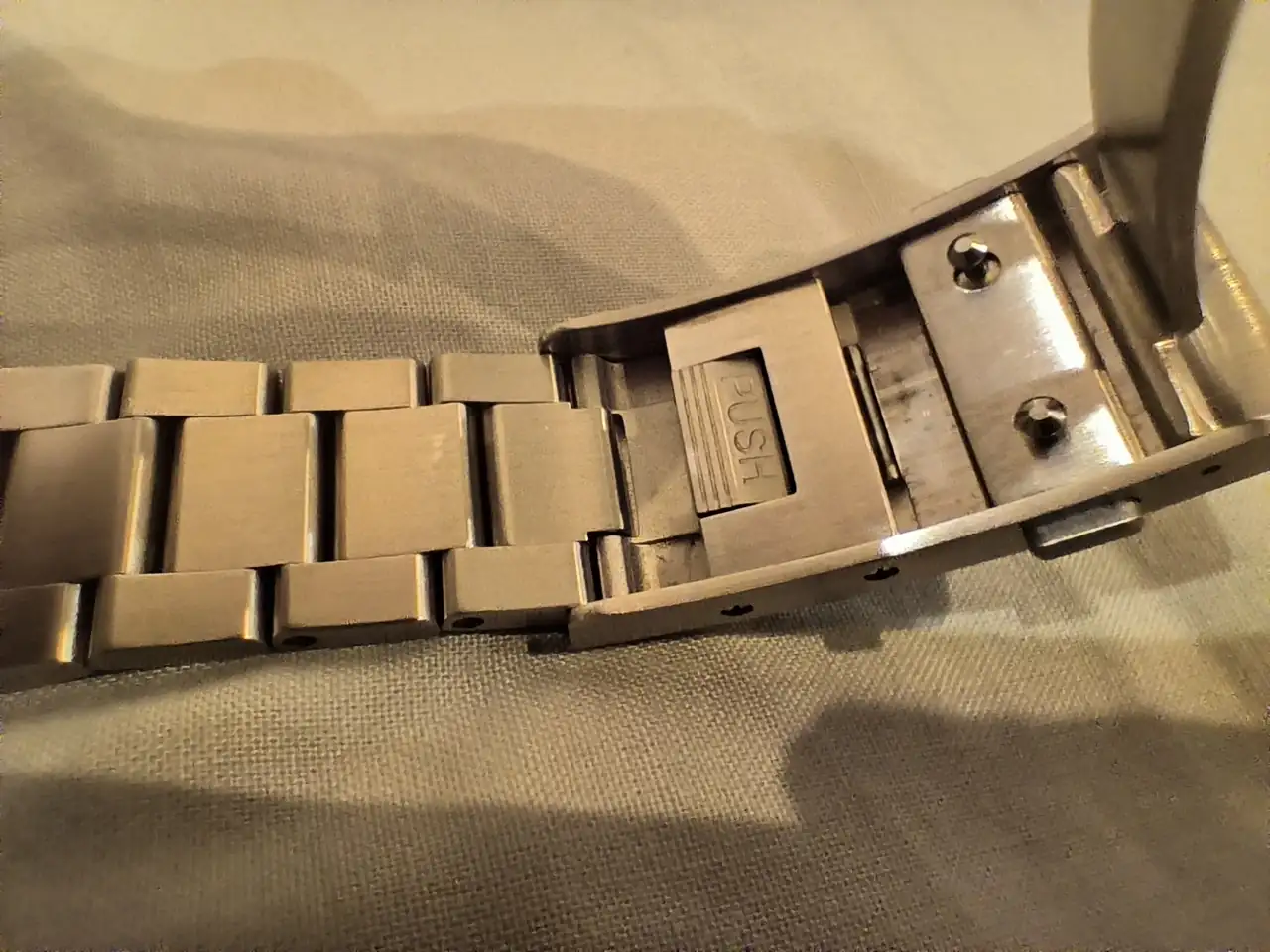

Otro puntazo del Longines es su sistema de unión con la caja, que pulsando un botón se puede quitar sin necesidad de ninguna herramienta.
El del San Martin, aún siendo muy bueno para lo que vale el reloj, no juega en la misma liga. Pero nada que me extrañe mucho, ya que en algo se tiene que notar la diferencia de precio entre ambos relojes. Los eslabones son más planos y anchos, y los laterales carecen del pulido.
Hay que destacar que ambos disponen de eslabones con pasadores atornillados, lo que es una grata sorpresa en el caso del San Martin.

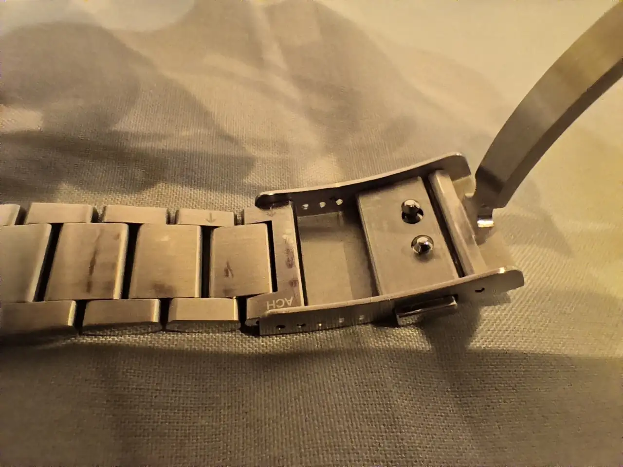

Los cierres son buenos los dos, siendo el del Longines mucho más pequeño, lo que lo hace más discreto. El cierre más grande del San Martin creo que contribuye al mayor peso del reloj con respecto a su modelo suizo, porque es bastante más grande.
Longines:
San Martin:

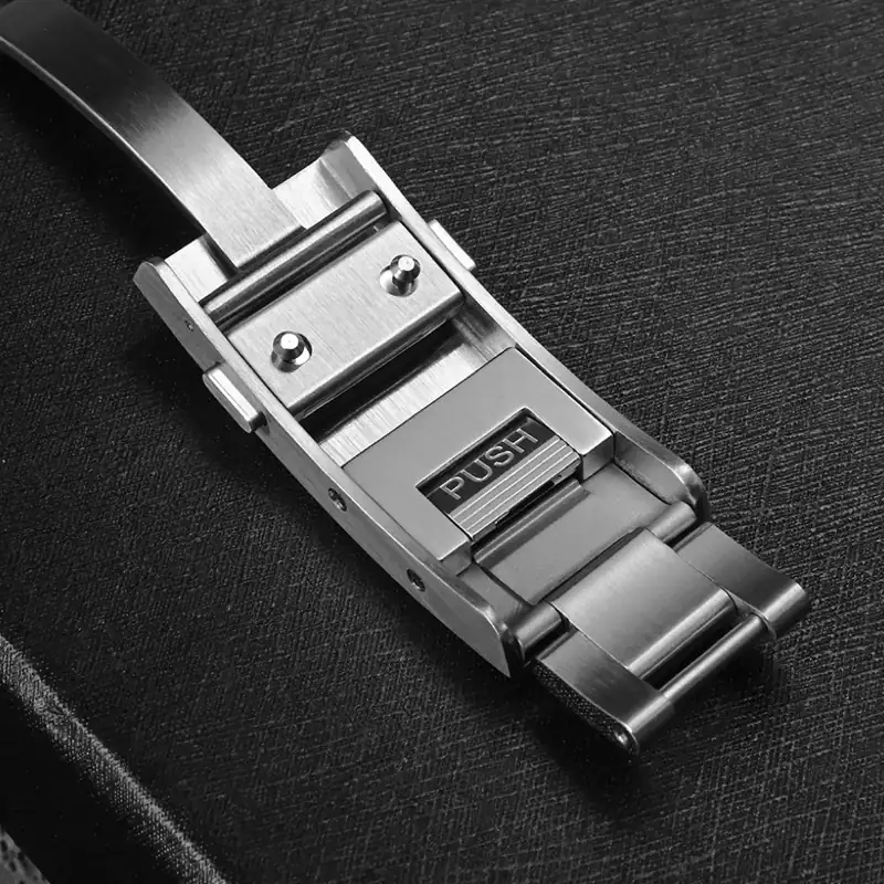

Pero donde el San Martin brilla es en su sistema de ajuste fino del cierre, ausente en el Longines.
Me parece que Longines, en la gama de precios en la que está, debería haberlo puesto en este reloj. La verdad es que no se porque no lo propusieron con el del Hydroconquest por ejemplo. Una lástima…

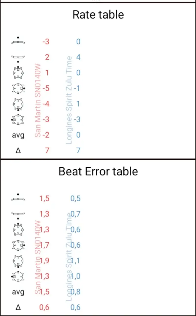

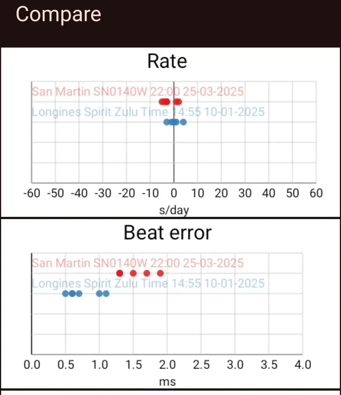

He medido los dos con la aplicación Watch Accuracy Meter, dando los siguientes resultados:
Sorprende la precisión del San Martin, y el beat error de ambos. El del Longines me parece elevado la verdad. El del San Martin si que es elevado, pero era más de esperar. Aunque es el NH con mayor beat error que he tenido hasta la fecha, cuestión de suerte…

Un calibre de gama alta consigue meter en menor espacio más complicaciones o reserva de marcha o hercios gracias a esa miniaturizacion de componentes y gestión de la energía (eficiencia etc). Ademas luego está el tema de como esa gestión de energía afecta al órgano regulador en términos de amplitud y demás.
Todo esto viene muy bien explicado en un libro que es The Wristwatch Handbook.
Siendo capaz de producir el doble de vibraciones, lo hace además en estándares COSC. COSC no es medir con la app con el micro del móvil, lo siento.
No digamos ya que en ese mismo espacio encima le han metido una complicación como es el true gmt que implica hora saltante al ajustar la aguja principal.
Y no digamos ya que la espiral es de silicio.
Entonces eso, si ignoramos que el calibre del Longines es infinitamente mejor, pues si, el San Martin es una buena copia.

¿Cómo puede ser que Longines tenga peor lumen, cierre y fechador que la fusilada chiná? ¿No se está riendo del consumidor? Porque la otra opción es que no tenga margen en esos 3500 euros para hacerlo, cosa que me parece inverosímil.
Mmm con lo del lumen no coincido del todo, no digo que no me lo crea ni mucho menos, pero el lumen de ese Longines lo he visto en vivo, y me sorprendió por bueno. Que quizás el San Martin tiene aun mejor... pues no se, pues igual si. Me gustaría saber que grado tiene el Longines pero como son hermeticos de narices los suizos, no lo dicen. Deberia ser X1 por el precio que tiene, de eso no hay duda. En un reloj de 3500 euros no hay excusas de margen
Y en el cierre estoy de acuerdo. Es más a mi el brazalete del Longines no me pareció acorde al precio y le recomendé a mi padre cogerlo con la correa de cuero, ya que el cierre tiene micro ajuste
