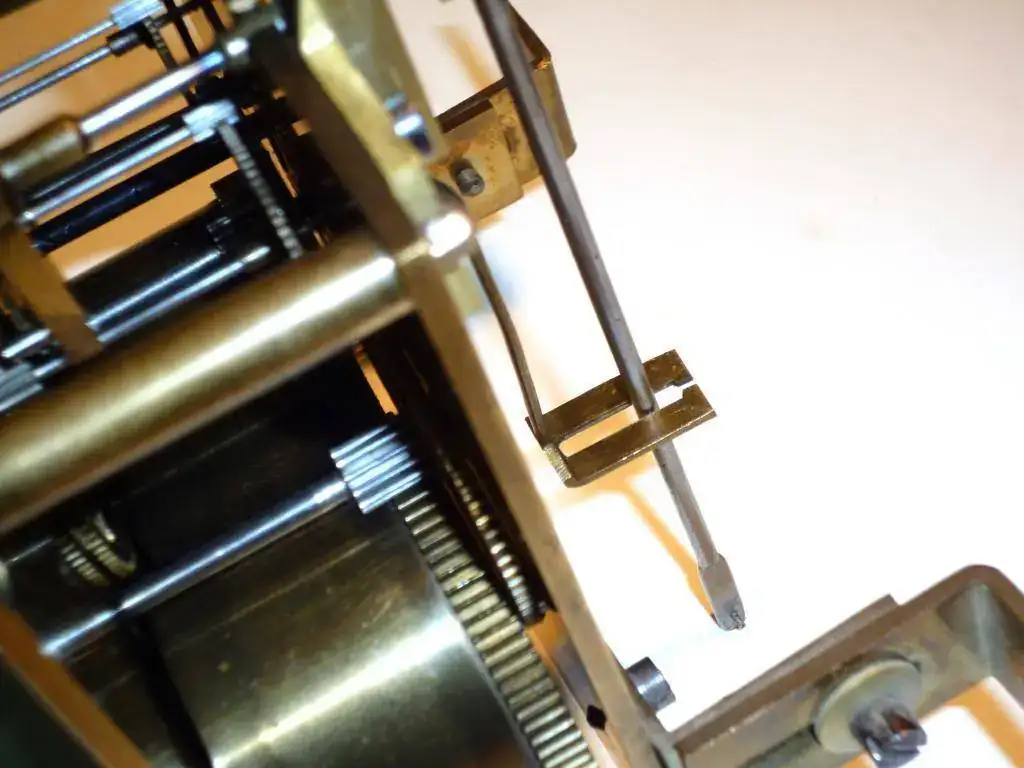

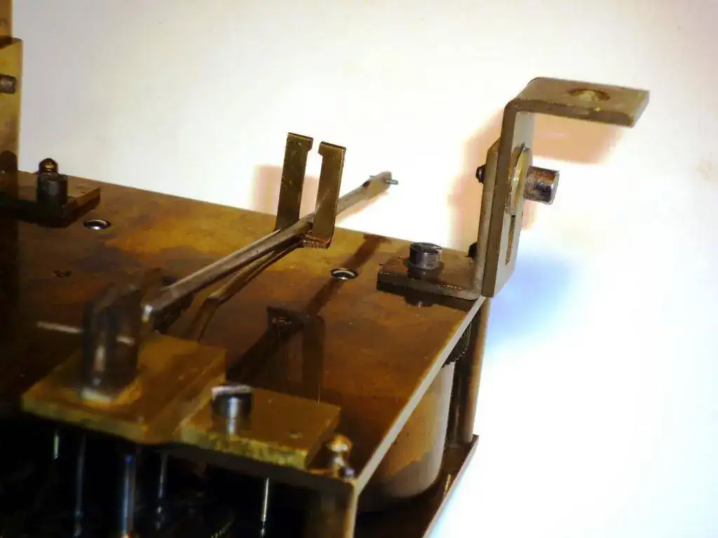

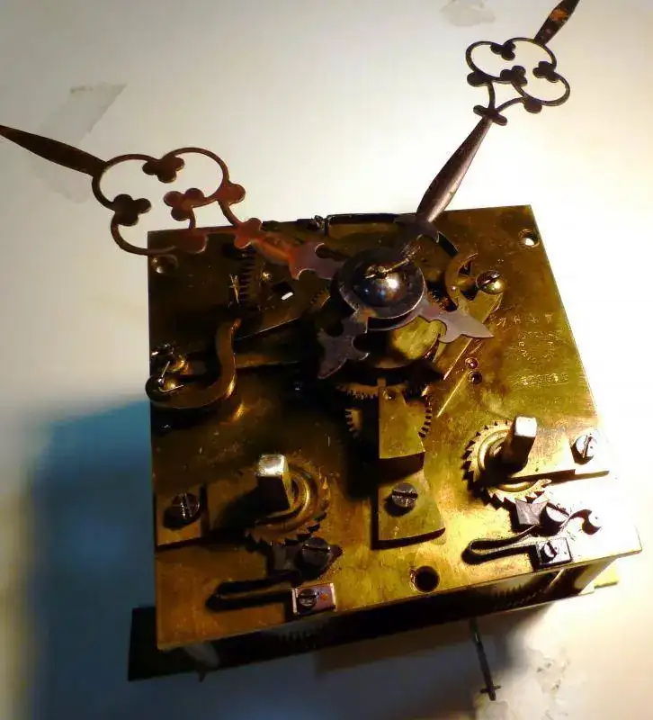

Uno de los problemas que presentan los relojes ojo de buey con maquinaria París y semejantes es la dificultad para colgar el péndulo ya que la suspensión generalmente está en una zona poco accesible.
Pero esto tiene una solución sencilla que consiste en bajar el enganche del péndulo hasta debajo de la máquina, y esta solución ya se aplicó en algunos relojes con este tipo de maquinaria desde antiguo. Esta solución se puede aplicar a cualquier máquina París, es fácil de realizar y evita los problemas causados por la dificultad de colgar y descolgar el péndulo.
Unas fotos de una máquina antigua con este sistema de origen.
Espero que os sea de utilidad.
