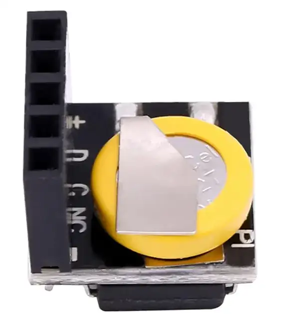

Aquí tienes una foto de un módulo RTC para placas de Arduino, como ves prácticamente todos los módulos RTC tienen una pila que sirve para mantener el tiempo independientemente de la fuente de alimentación principal. Básicamente es un reloj de cuarzo.

Ya no llevan pila separada para el módulo RTC, no les hace falta y como bien dices complica y encarece el diseño.

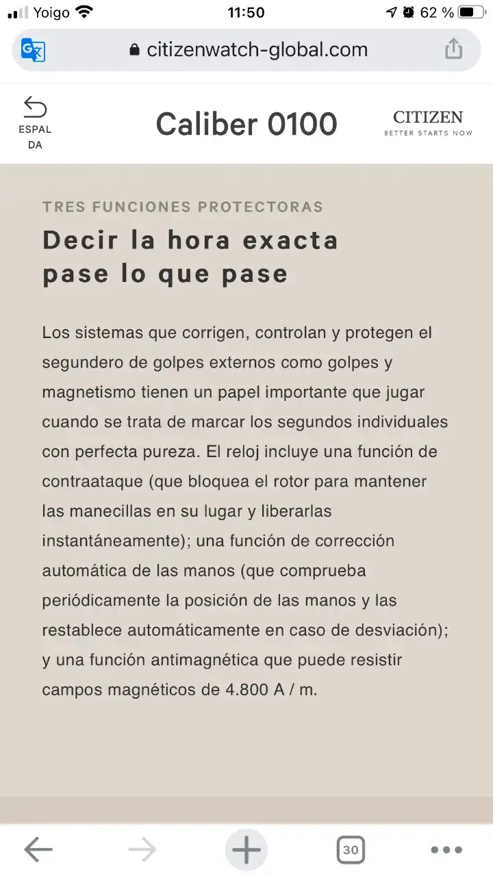

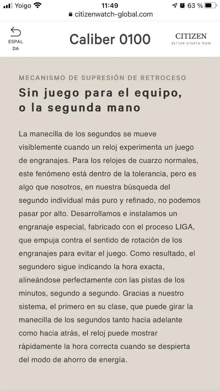

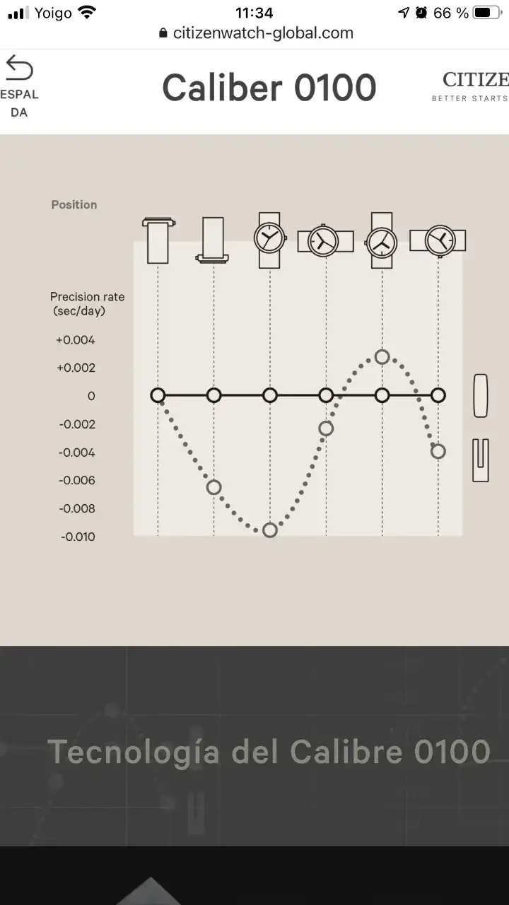

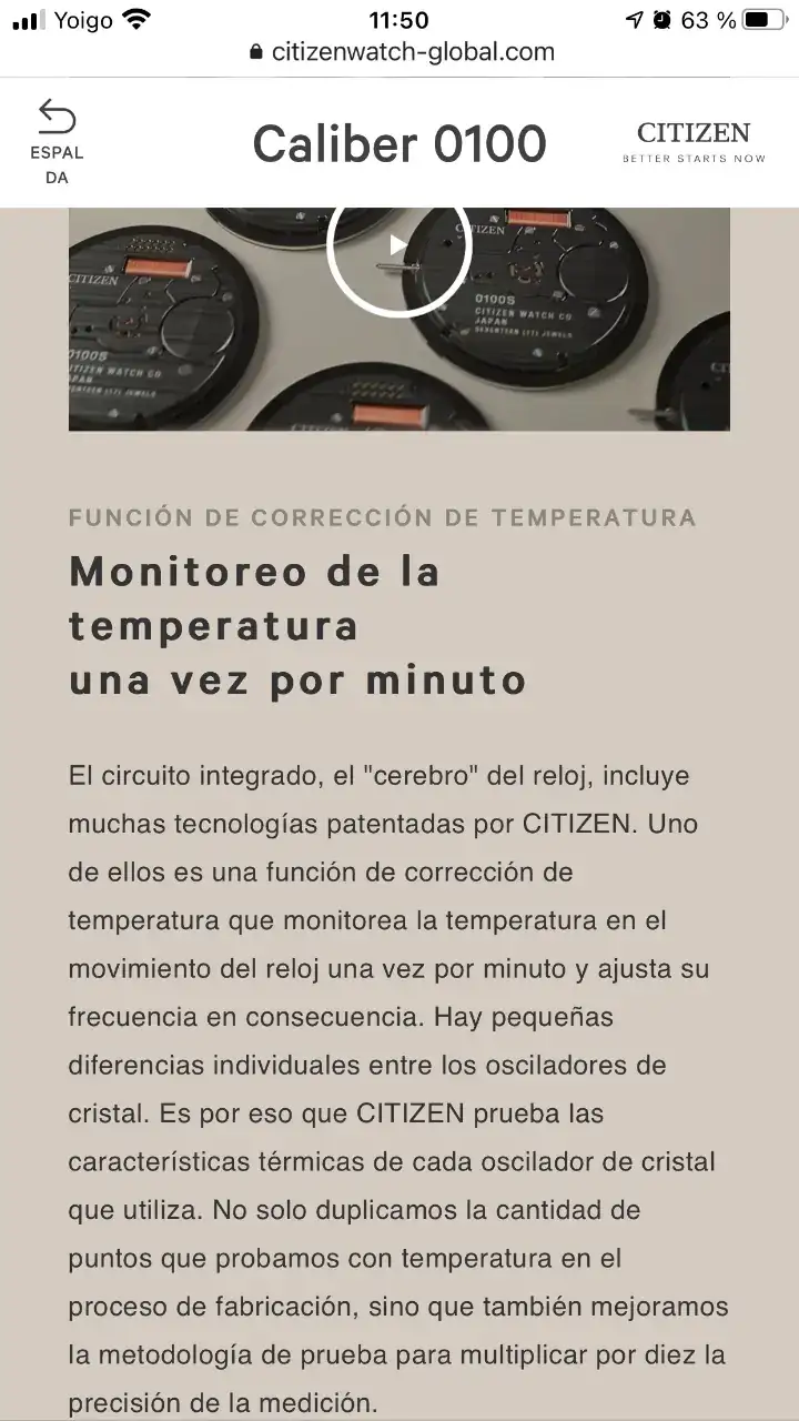

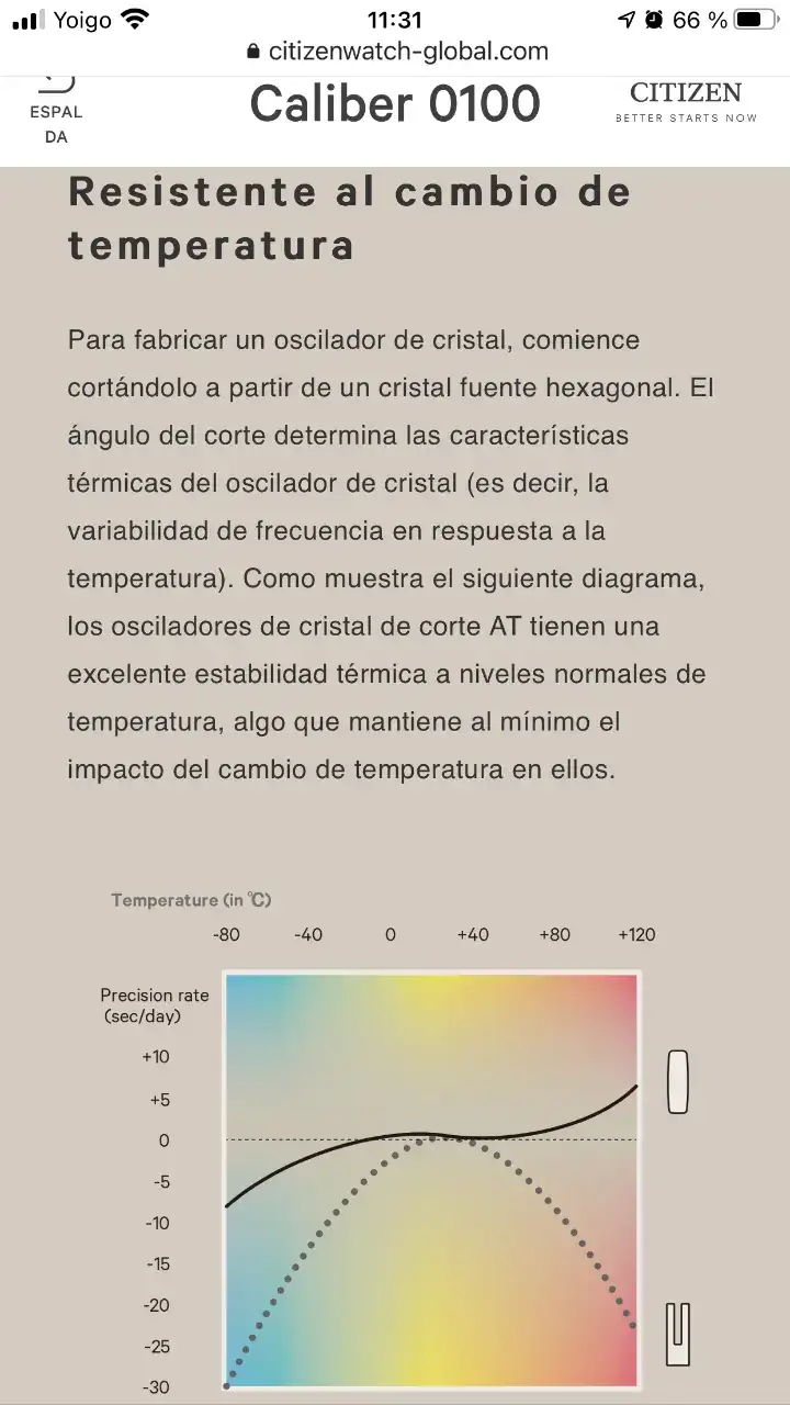

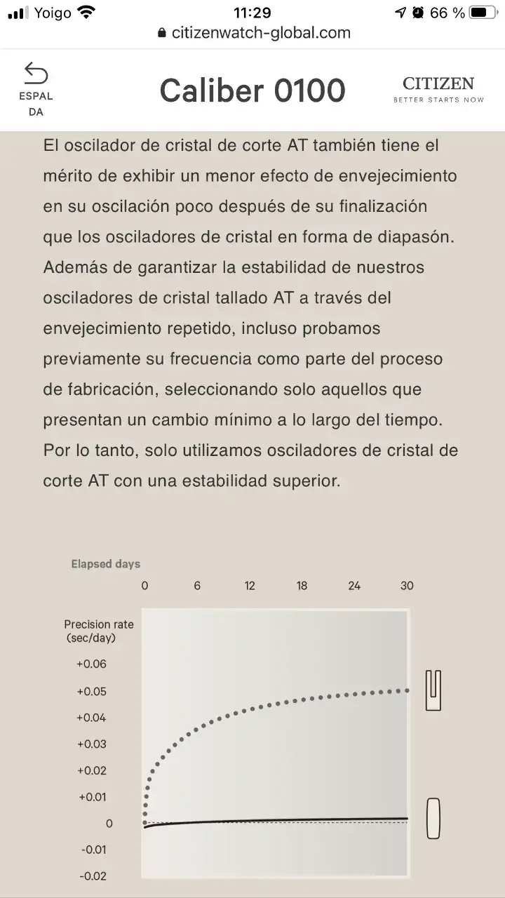

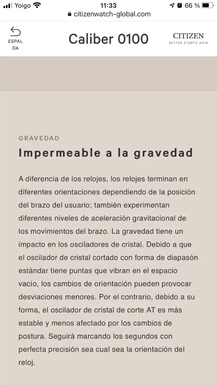

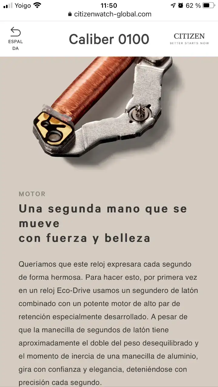

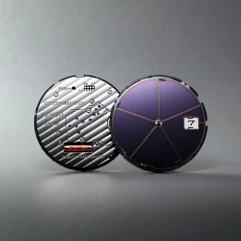

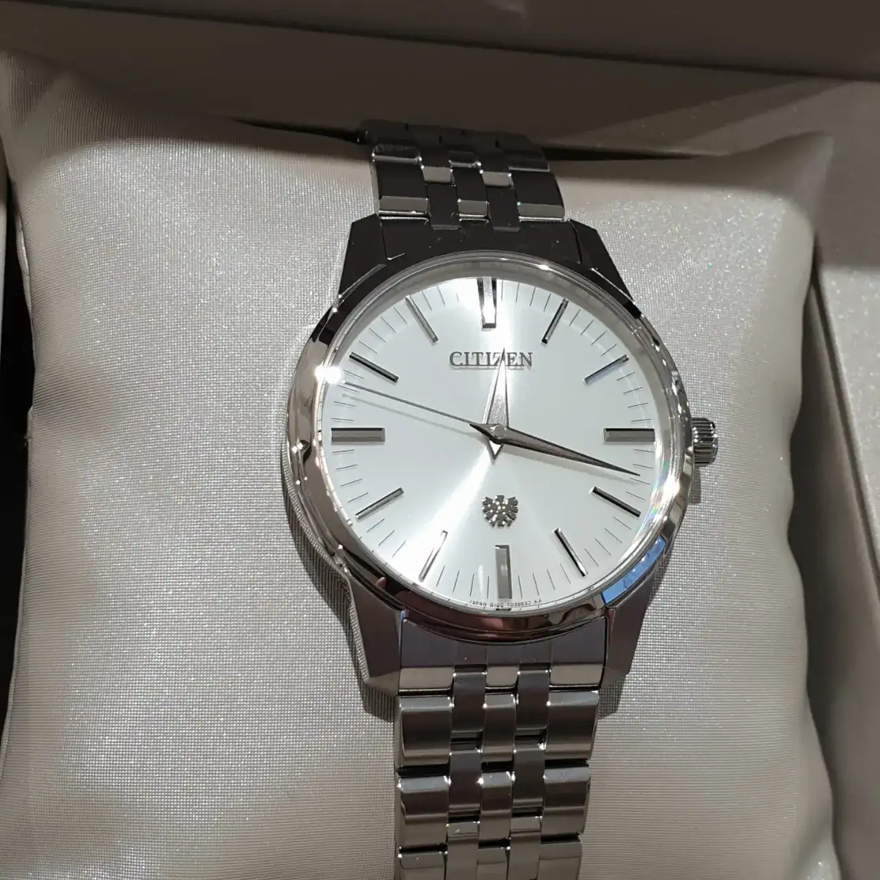

Y no solo eso va en -1 segundo cada 30 meses!!!😱😱😱😱

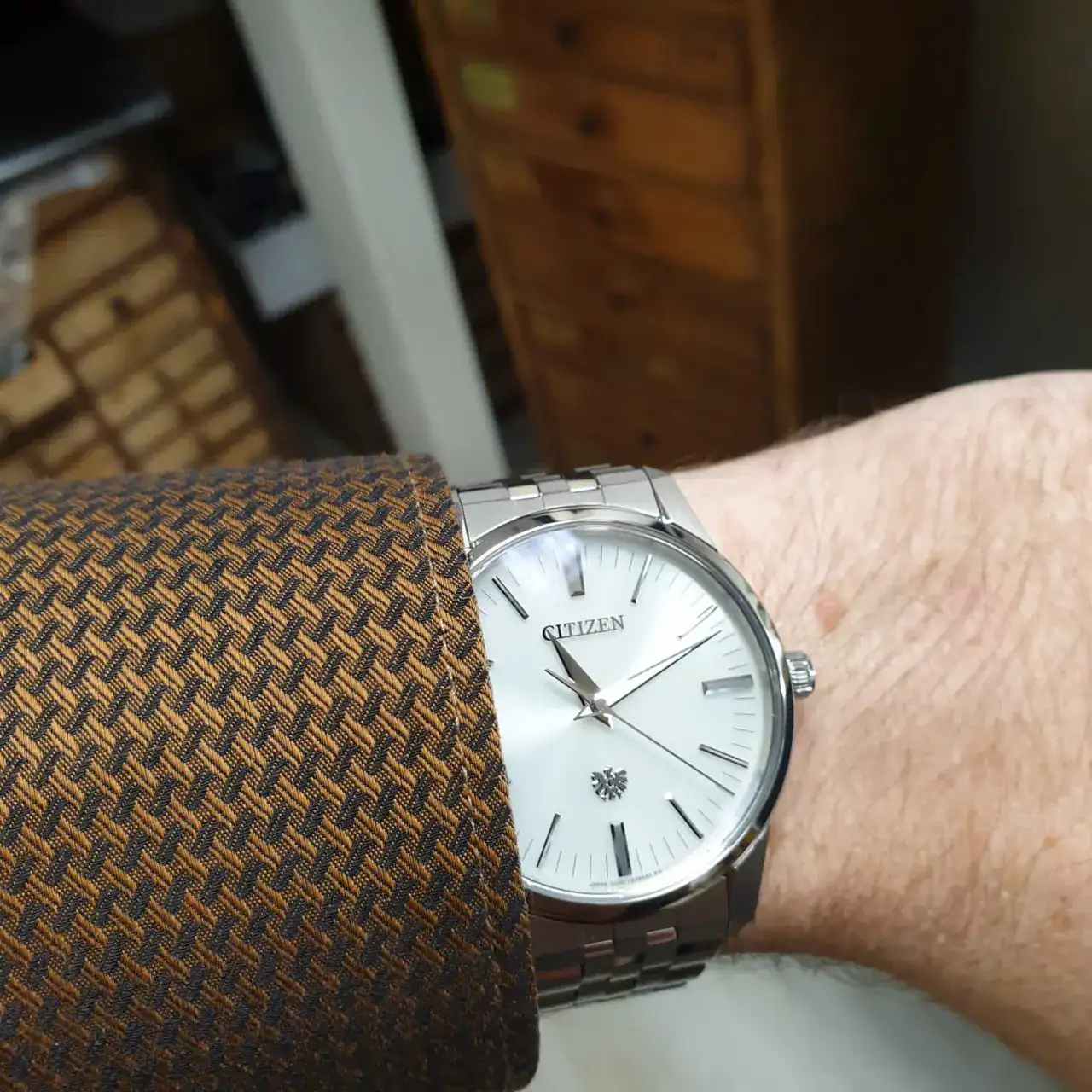

Citizen cuarzo, de lo mejorcito en precisión, en todos los niveles.
Mi humilde eco-drive está siempre en 37 segundos al año, que no está mal para un reloj de gama de entrada.
Recuerdo siempre que mi primer reloj de cuarzo años 80s fue un Citizen, me gustaba comprobar su precisión, era de unos pocos segundos al año.... y yo pensaba, ingenuo de mi, que eso era lo "normal" en cualquier digital, hasta que tuve otros Casio...
Cómo me gustaría seguir conservando aquella joya.....
Reacciones: TauTu

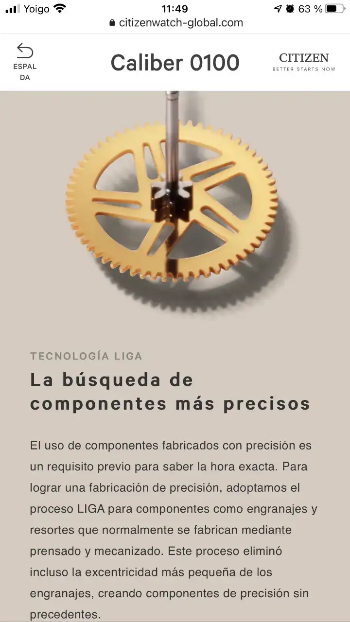

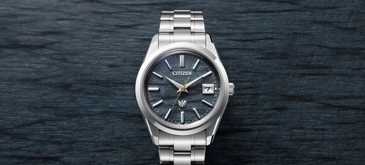

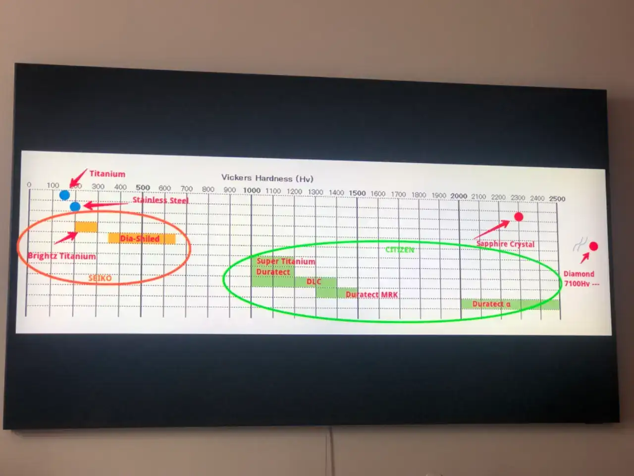

Este es que es otro nivel dentro del cuarzo…. Impresionante en todo aspecto y además lleva un recubrimiento insuperable!! Mira:
