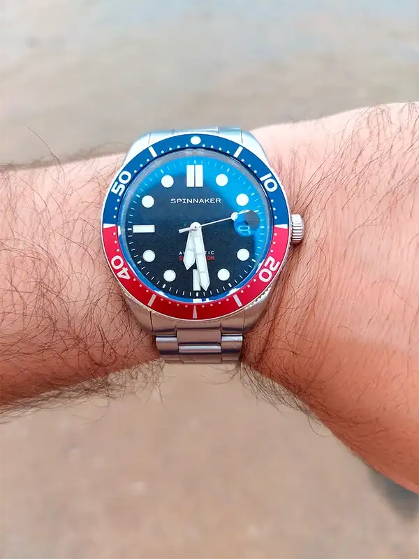

Hola a todos.
Llevo unos días de vacaciones y he decidido ponerme un spinnaker midsize croft para ir a la playa. Según la web, se trata de un diver resistente al agua hasta 150 metros de profundidad y lleva corona roscada.
Menuda sorpresa me he llevado al comprobar que ya no funciona. Solamente he nadado con él, no he hecho nada de submarinismo, solo nadar. Y todo esto en un solo día. Y eso que lo publicitan como adecuado para submarinismo:
En fin, que sepais que este reloj no sirve para ir con él al agua. Aquí abajo una foto del dia fatídico en la playa.
Qué hago yo sin reloj el resto de vacaciones! Diosss... no sé si aguantaré XD
Cuando vuelva me pondré en contacto con ellos a ver si tiene solución.

Lo de la corona roscada no significa nada. Por otra parte, ¿el reloj se ha llenado de agua, se ha parado, o es simple condensación por cambio de temperatura?

Por otro lado, no creo que esto sea determinante para valorar si este modelo vale o no para sumergirlo, entiendo que es un fallo de fabricación de esa unidad, y que la marca debería solucionarte si está dentro del periodo de garantía y se ha hecho buen uso de él
Reacciones: wers y TauTu
A veces los envían con la trasera poco apretada. Podría ser eso. Pero eso sería su error. Reclama a ver qué solución te dan.

Y de esta forma se esfuma el mito de las coronas roscadas, porque lo importante son las juntas. Siento mucho lo que te ha ocurrido, me imagino a mi mismo en esa situación y lo mal que lo pasaría. El reloj por cierto es muy bonito.

Hay alguna evidencia de la entrada de agua? Quizás no sea ese el motivo de que no funcione.

Ábrelo y sacando la tapa ponlo a secar bajo una lampar o bien en secador ultravioleta. Después del secado veremos si esta perjudicado en algo.:light:::Dbt:::bye:

Además si lo abres, estando en garantía, dejará de cubrirte.
Reacciones: Ferdinand71 y jolmo
Si ha entrado agua, no se si la marca se hará cargo por la simple razón de que podría darse el caso de haber sumergido el reloj con la corona fuera, lo cual sería un error por parte del propietario y decir que ha entrado agua con la corona enroscada. Por supuesto no estoy diciendo que sea el caso. Y lo correcto sería que la marca hiciera las pruebas de hermetismo para saber donde falló. A ver si tienes suerte.

Bueno, 150 metros pero sin certificación Diver, lo cual significa que en teoría lo cumple pero que no están obligados a pasar el hermetismo a todas y cada una de las unidades fabricadas. Lo pongo a modo de recordatorio, que yo soy el primero que se mete con un 200m sin certificación Diver.
Por otro lado, que a tu reloj le haya entrado agua no significa que ese modelo no sirva para ir con el al agua... le ha entrado agua a Submariners, Seamasters y otros ilustres relojes, y no por ello el resto de unidades dejan de ser sumergibles.
Como dije antes, a ver si tiene solución en garantía, primero como te han comentado que sea por un defecto de estanqueidad no achacable a corona mal, poco o nada roscada, y si es así supongo que se harán cargo de solucionarlo.

Otra solución casera que a mí me funcionó. Saca la corona y entiérralo en arroz 24 horas. A ver qué pasa.

Por otra parte me pasó eso mismo con un reloj mucho más caro hace unos años y se arreglo rápido y fácil. No parece gran cosa un poco de condensación.
Mal asunto, sobre todo si es agua salada. Si tienes alguna bolsita antihumedad de esa que absorbe el agua ponla cerca de la corona abierta. Lo suyo sería abrirlo y secarlo, aunque sea con el soplador de aire playero, pero me temo que la garantía se jorobaría.
Yo intentaría ponerme en contacto cuanto antes y pedir instrucciones.
