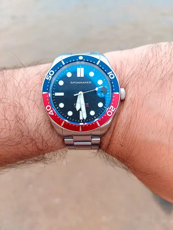

En fin, que sepais que este reloj no sirve para ir con él al agua. Aquí abajo una foto del dia fatídico en la playa.
Qué hago yo sin reloj el resto de vacaciones! Diosss... no sé si aguantaré XD
Cuando vuelva me pondré en contacto con ellos a ver si tiene solución.
Y donde está el agua que se supone le entro y es el culpable de que no funcione ??? Yo no veo nada en esa foto
por,otro lado habría que ver si la corona estaba bien roscada, de ser así es un fallo de fabricación que podrás reclamar a la garantía

No se vé agua en el dial pero sí que ha entrado en el interior lo suficiente para que el reloj se pare aleatoriamente. Antes no lo hacía, y eso que lo compré el año pasado desde la web oficial (UK).
La corona estaba bien recogida, me fijé en ese aspecto al irme al agua, aunque ya veo que la corona roscada no es sinónimo de estanquidad.

No sería entrada de agua (rarísimo) a no ser que lo aprecies visualmente en la esfera o tenga condensación por dentro del cristal. Es más facil que un movimiento mecánico NH35 económico y de calidad media-baja se bloquease al nadar. Probaría con agitarlo dando un golpe seco (nada exagerado que pueda dañarlo) en el aire, a ver si recupera la marcha.

El reloj se para aleatoriamente pero no has visto signo alguno de que le haya entrado agua?
Es que si no has visto agua o humedad igual es que tienes una avería en el calibre, provocada por la casualidad o por los golpes repetidos contra la superficie del agua (si nadas fuerte) o por otro motivo ajeno al líquido elemento.
