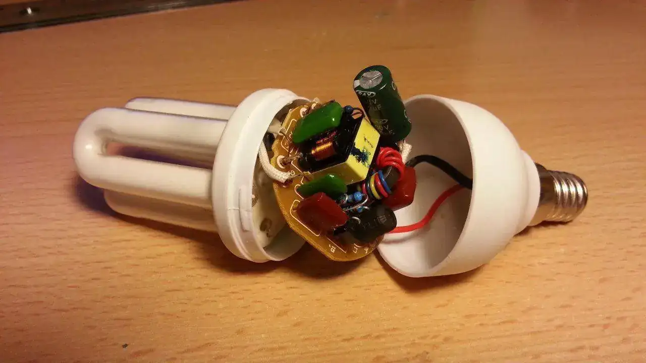

Lo mejor es determinar su eficiencia en función del rendimiento luminoso (Lúmenes), de esta manera podremos comprobar que hay algunas lámparas de bajo consumo más eficientes y ahorradoras incluso que algunas de tecnología Led. En cuanto a las Led, para ir bien, deberían proyectar 100Lm por cada Watio, las hay que incluso superan esta proporción.
La tecnología de bajo consumo está empezando a dar unos rendimientos extraordinarios con los modelos turbo o tornado (en espiral) en casa tengo una de 25W. que proyecta 1750Lm una auténtica pasadaaaa y de seguir evolucionando a este ritmo pronto podrán codearse con las Led.
En cuanto al color de emisión, si no os gusta la luz fría (6000K.) debéis de comprarlas con una temperatura de color a de 2700 a 3500 grados Kelvin. Contra más bajo en el rango más amarillo será el color proyectado.

Se ha valorado el coste del circuito integrado que llevan las mismas y los componentes, algunos corrosivos o nocivos que llevan en el interior?

Si te fijas la vida util media para usos privados de las nuevas bombillas, incluidas las LED son de unas 25.000 horas, y para uso profesional de unas 45.000
