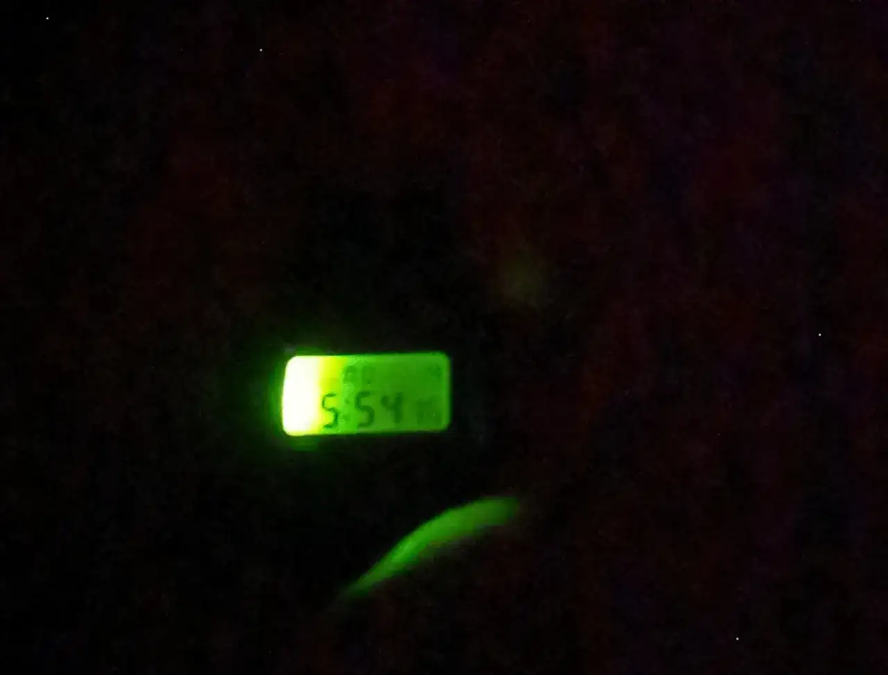

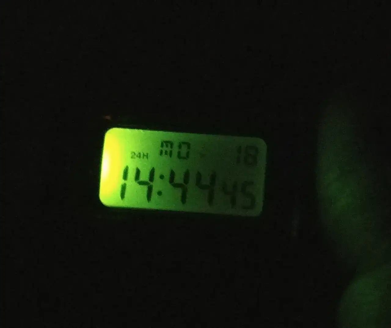

Ahora EL PROBLEMA y la razón de este hilo: LA ILUMINACIÓN ES PÉSIMA, o eso me parece. Yo recuerdo que antes en los F-91 podía leer perfectamente la hora en la oscuridad con la iluminación, no era una maravilla, pero se leía la hora. Ahora soy totalmente incapaz de leerla pues la luz es superpotente en el lateral donde está el LED, pero no llega suficientente al resto de la pantalla, el ojo se ajusta a esa cantidad deslumbrante de luz del lateral, y no puede ver el resto. Soy capaz de leer los dígitos de las horas, con dificultad las unidades de la hora, pero leer los minutos ya me es imposible. La cuestión es que no sé si todos los F-91 son ahora así en ese aspecto, o es un fallo del mío, o son así y además como soy viejo pues ya no veo igual :D que a lo mejor también afecta. La cuestión es que en el Casio DB-36, que también usa un LED, en este caso en una esquina, lo veo perfecto; claro que el DB-36 incorpora un difusor de luz (de ahí que incorpore la denominación de "Iluminator", que no posee el F-91).
Pienso que también podría suceder que antiguamente usaban una diminuta bombilla incandescente para la iluminación, y ahora usan un LED, que da la luz mucho más fuerte y concentrada, y como en este modelo no hay difusor de la luz, pues sale tan desequilibrada. ¿Alguien sabe en qué fecha aproximada pasaron los F-91 de usar bombilla a usar LED?
Adjunto las imágenes de la iluminación. La primera está tomada con un móvil tope de gama de su época, con una cámara muy buena, y que era de los que no "falsificaban" en exceso las imágenes como hacen los actuales:
La pongo así de grande para que se vea cómo la luz LED ilumina mi dedo y cómo está usando un modo para captar mucha luz (puede observase en la parte exetrior al reloj donde hay mucho ruido). Como veis da una luz tremenda en la parte izquierda, que me ciega para ver la otra parte oscura. En la imagen real puedo leer sólo los dígitos de la hora, y con esfuerzo, por contra los minutos me resultan ilegibles por la diferencia de iluminación.
Ahora muestro una imagen tomada con otro móvil unos años posterior, uno que hace ya mucho más procesado y tiene modos nocturnos automáticos donde se ven cosas que a simple vista no se ven así:
La imagen que da este móvil, tan buena, no se corresponde con lo que yo puedo ver en la realidad.

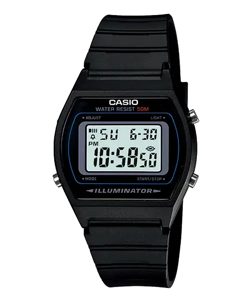

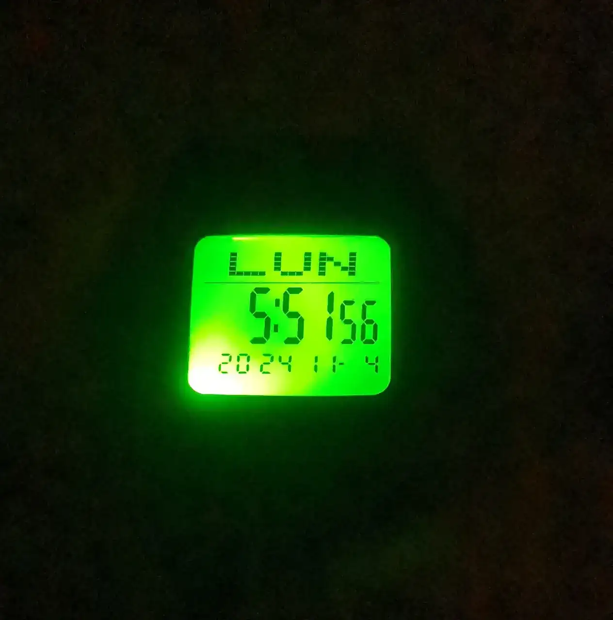

Ahora muestro para comprar la iluminación de un Casio DB-36, mi reloj digital económico favorito de esta marca (es tan bueno que creo que debería crear un hilo específico comentando sus bondades frente al F-91):
En este Casio DB-36 la pantalla se lee perfecta, se ven todos los segmentos y elementos de la pantalla a la perfección, porque pese a que es LED lleva un elemento difusor de la luz (de ahí que se denomine "Iluminator"). Además en este al activar la luz, pulsando uno de sus cómodos botones, esta se mantiene encendida como unos dos segundos, al contrario que en el F-91 donde hay que mantener pulsado el botón, que es enano y se clava, para que dé unos segundos de luz, y en cuanto se suelta se apaga.

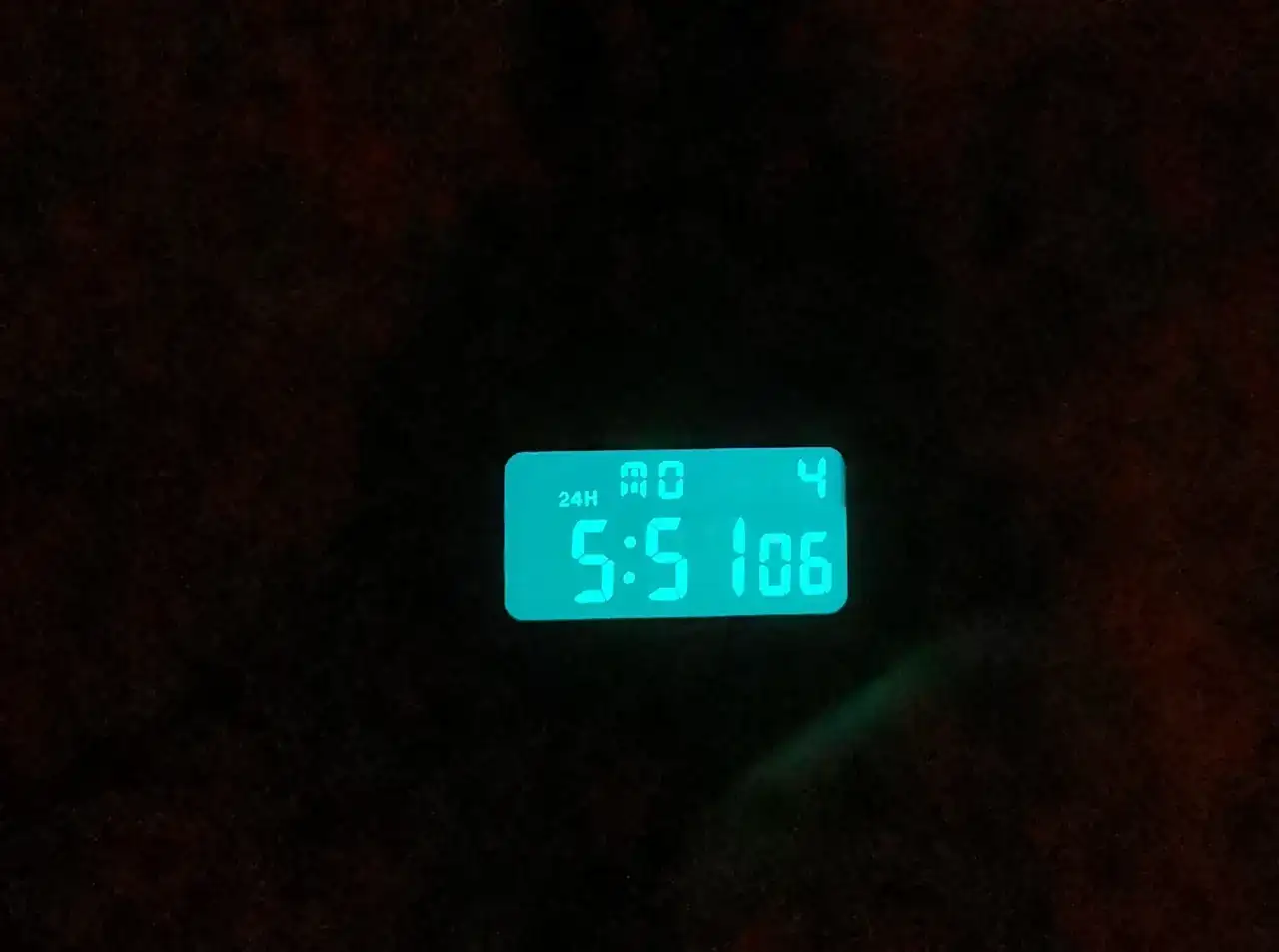

Finalmente, para comprar, muestro cómo da la ilumiunación un SKMEI que es una copia de de 5€ (que no falsificación²) del F-91:
La luz de este SKMEI es tremenda, maravillosa, se ven los segmentos y dibujos de la pantalla LCD a la perfección, perfectamente definidos e iluminados, tanto en la oscuridad total como con poca iluminación ambiente. La foto no hace justicia a esa iluminación que es maravillosa. En el hilo que prepararé igual trato este tema con más detalle e intento sacar mejores fotos. Este SKMEI cuesta 5€, la cuarta parte que el Casio F-91 negro (o la sexta parte que un F-91 de color no negro), y no sólo su iluminación es perfecta, es que también es cómoda como la del DB-36L: al pulsar el botón la luz se mantiene encendida durante unos dos o tres segundos, no hay que estar manteniendo pulsado el botón enano como sucede en el F-91.

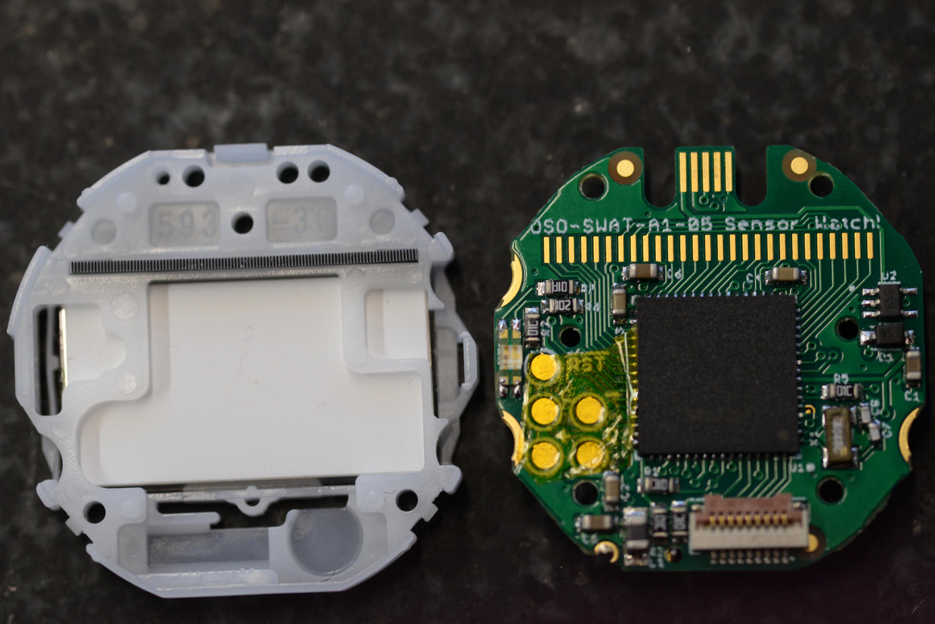

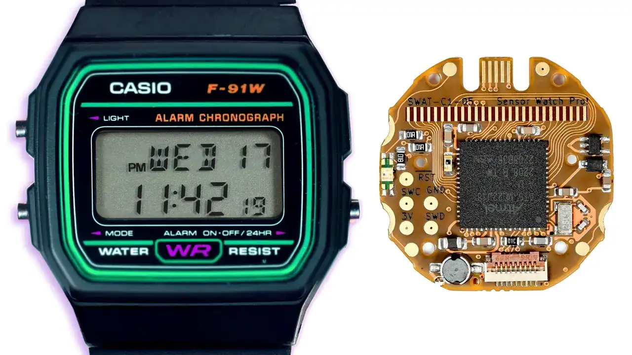

PD: Este Casio F-91 lo he adquirido por dos motivos. El menor por hacer la comparativa con el Casio DB-36 y con algunos chinos mucho más económicos; el mayor motivo es que me he apuntado a una campaña de financiación para adquirir un módulo programable. llamado Sensor Watch, para el Casio F-91. La idea de este módulo, que contiene un procesador ARM y donde el usuario puede modificar el programa que ejecuta el reloj, es que se puede personalizar el reloj tanto como se quiera (dentro de sus propias limitaciones físicas). Por ejm puedes elegir entre una infinidad de funciones y ponerlas en el orden que desees. Pero lo que a mí más me interesa de este módulo y su programación es ver hasta dónde puede llegar en precisión, al tener las siguientes funciones opcionales:
-Compensación de las desviaciones. El ajuste se hace desde el propio menú del reloj, como en algunos antiguos relojes soviéticos, pero con un ajuste más fino y con más posibilidades.
-Sistema de termocompensación por software. El módulo incorpora un sensor de temperatura que puede leerse (y mostrarse en pantalla si se desea). Esa información de la temperatura puede usarse cada x tiempo para crear un sistema termocompensado.
Que estas dos funciones puedan ser modificadas por el propio usuario (tanto en configuración como en programación), me resulta muy interesante. Estoy deseando probarlas (si la campaña es exitosa y recibo mi módulo alternativo). Pongo el enlace de una de la páginas de este módulo:
Y aquí la de la campaña de financiación:

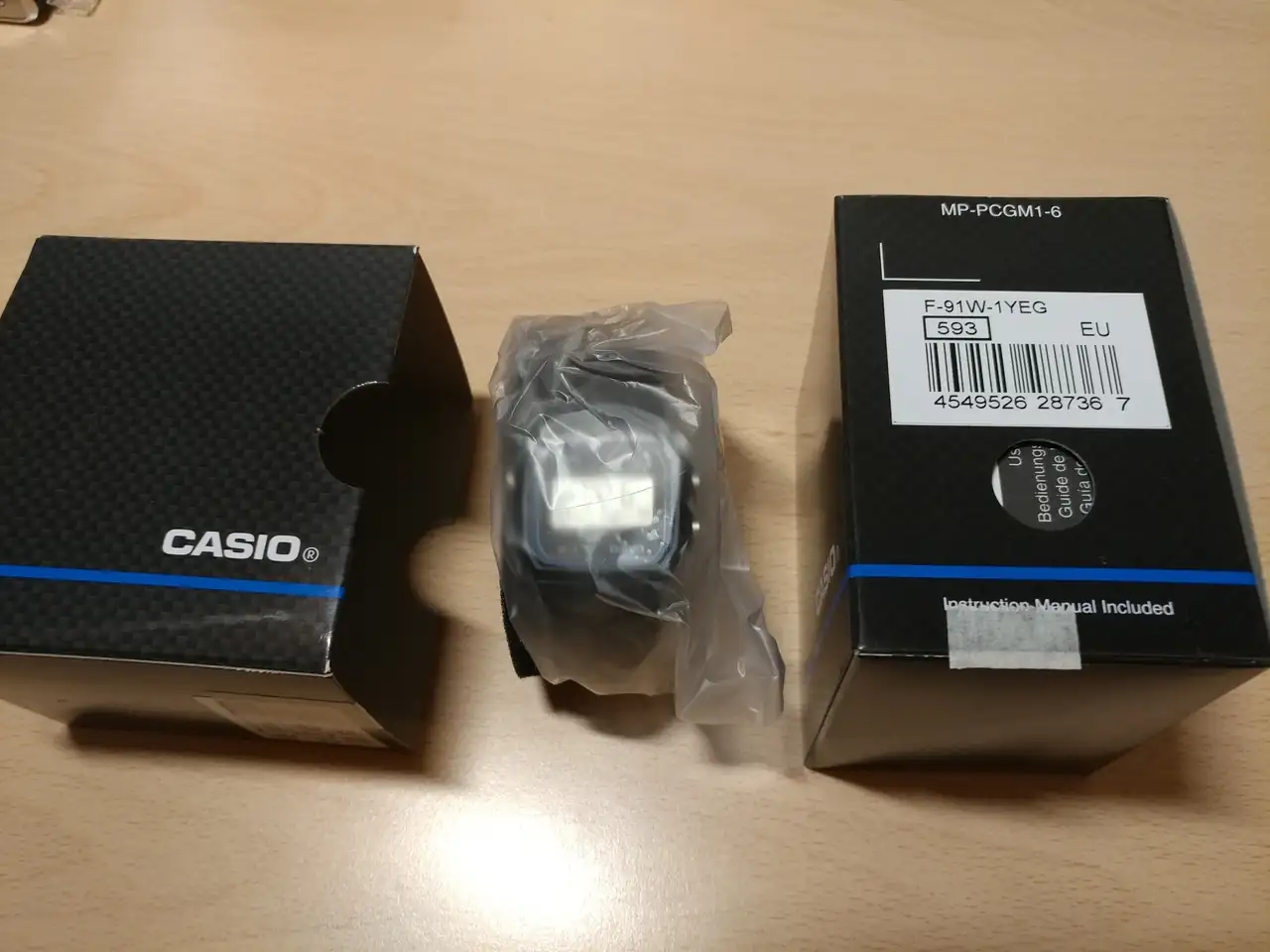

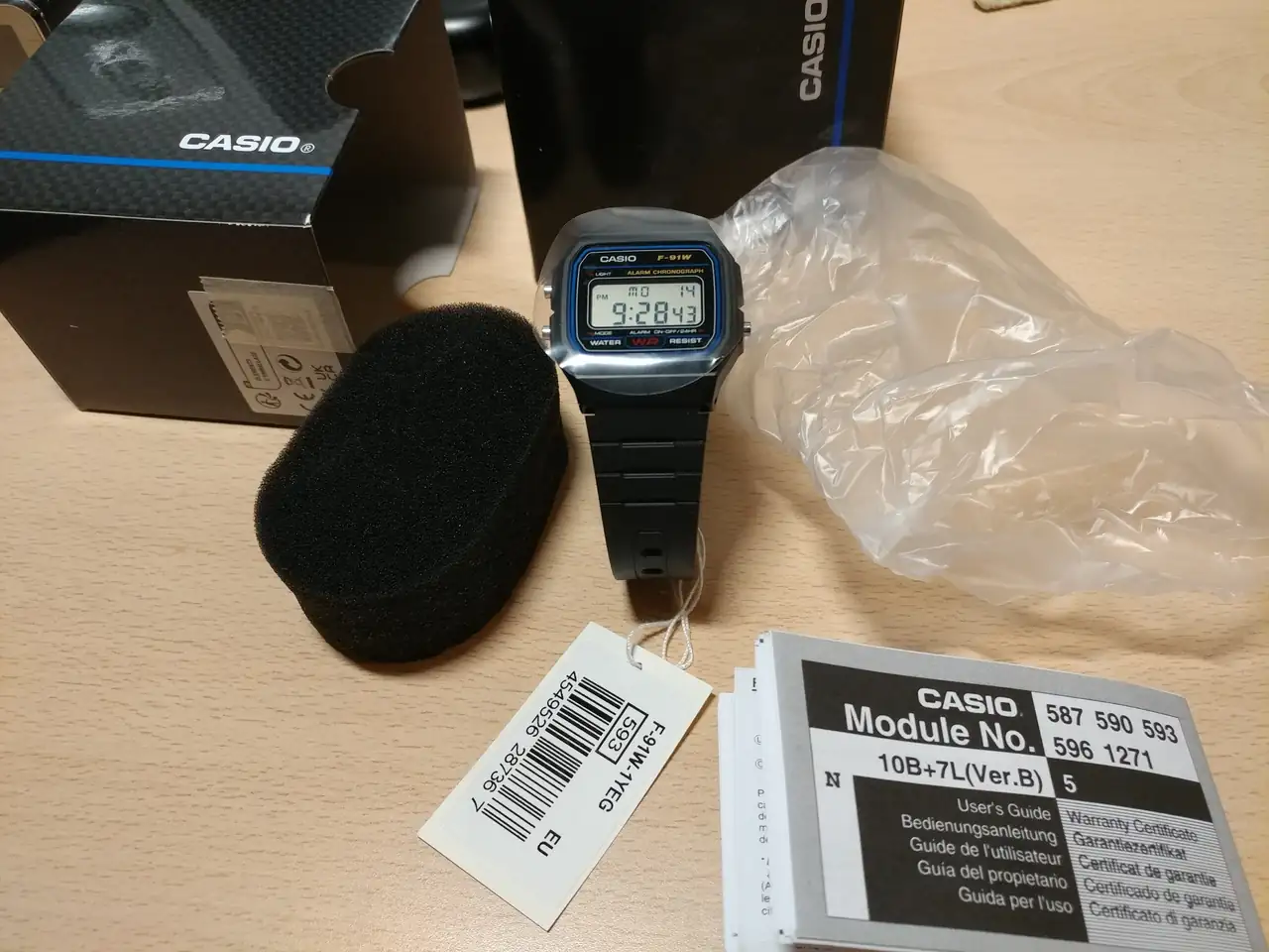

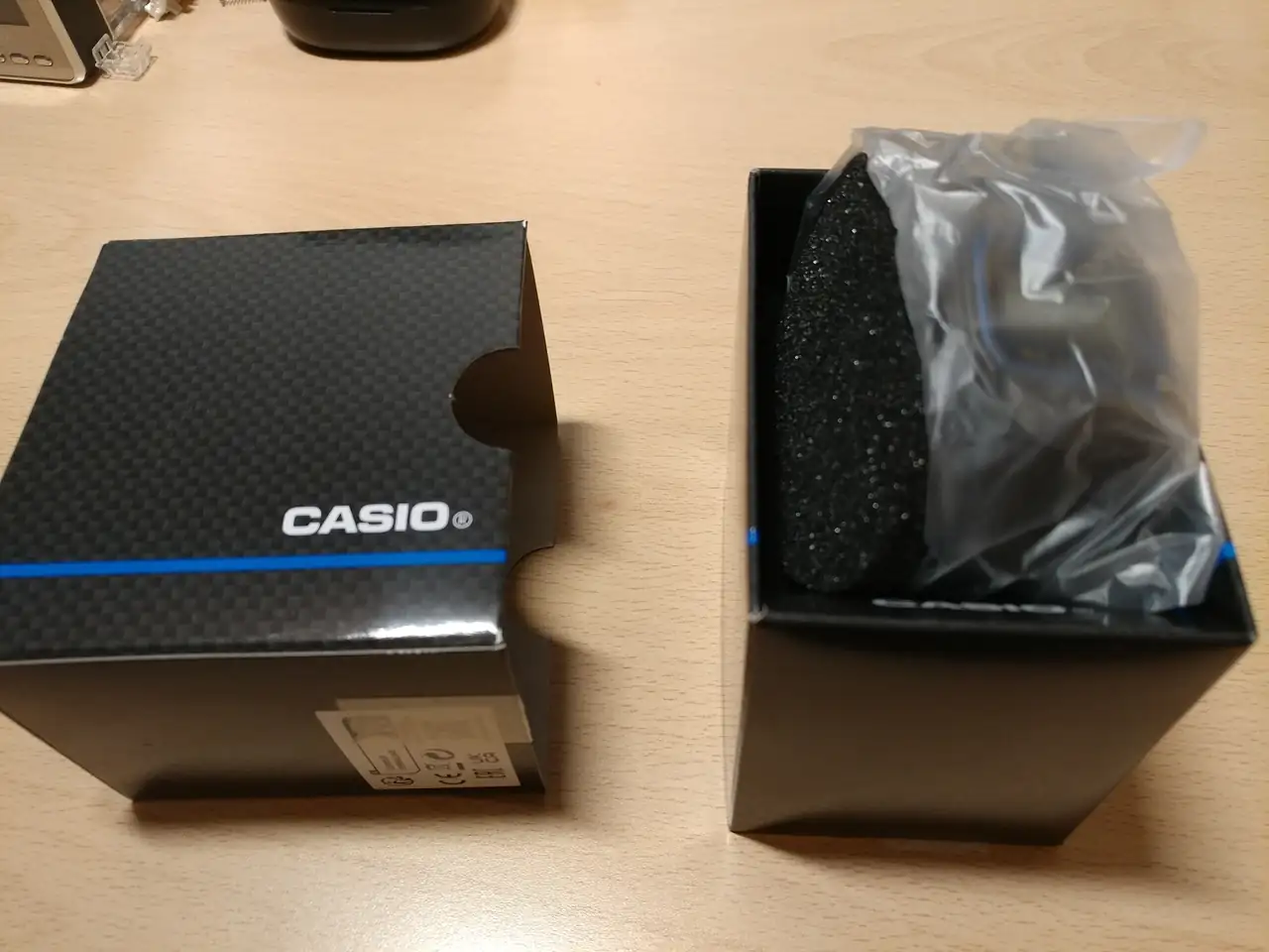

Ahora las imágenes de la caja y el manual de este Casio F-91 comprado hace unos días:
A mí me parece muy ostentoso e innecesario para lo que es el F-91. Supongo que igual la normativa de la UE obliga a reducir el plástico del envoltorio, pero como veis sigue teniendo plástico detrás de la caja de cartón.
Como podéis observar también el plástico extra protector que lleva en la pantalla no es de los que uno puede dejar puesto para protegerlo más tiempo, es un plástico de los que se han de retirar par usar el reloj.

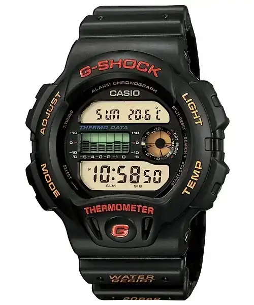

Lo que es de verdad un panel ELECTROLUMISCENTE (abreviado como EL), da una luz tremendamente buena, superuniforme. Lo tienen por ejm los G-Shock 6510 antiguos (como el que tengo yo). La pega de estos paneles EL es que son un consumible, se van gastando según se usa. Si lo usas poco no hay problema, pero si lo usaras mucho, al final acabarías con que tendrías que cambiar ese panel EL (que va separado del cristal líquido). Aunque la parte positiva es que es barato de cambiar si lo hace uno mismo, y los hay de diferentes tonalidades en el mercado "secundario". Por contra un LED en un reloj es "para toda la vida", pero más barato que los diamantes: duraría toda la vida del reloj, aunque su luz no sea tan bonita ni uniforme como la de un panel EL.
No confundir un panel EL con la función "Iluminator" de algunos Casio, en los que puede ser un LED con un módulo dispersor de la luz, como en el caso del DB-36 que menciono y muestro en el comentario #1. A mí el DB-36 me encanta, por precio, calidad y funcionalidades. Es el mejor Casio económico con pila.

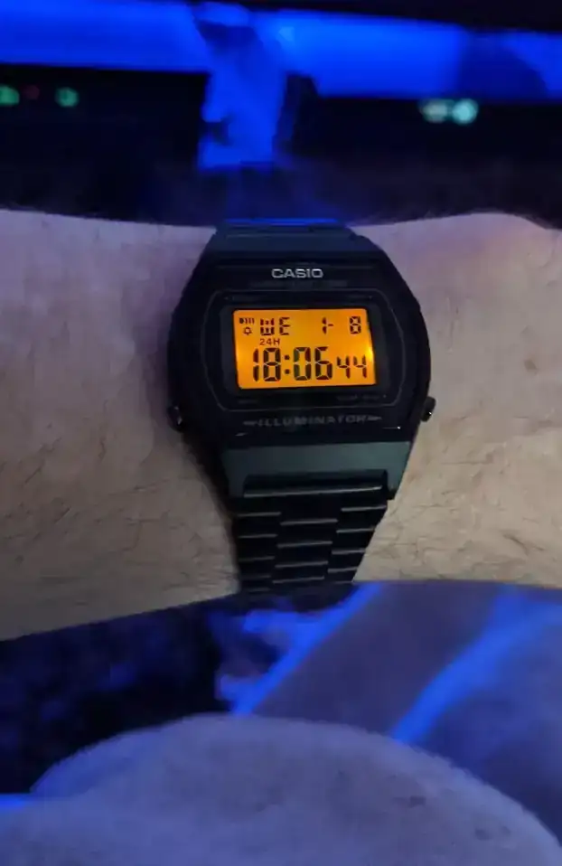

Pero hay uno que le favoreció la luz led, el B640 que se ve uniforme y con un bonito tono dorado. Lleva doble led.
