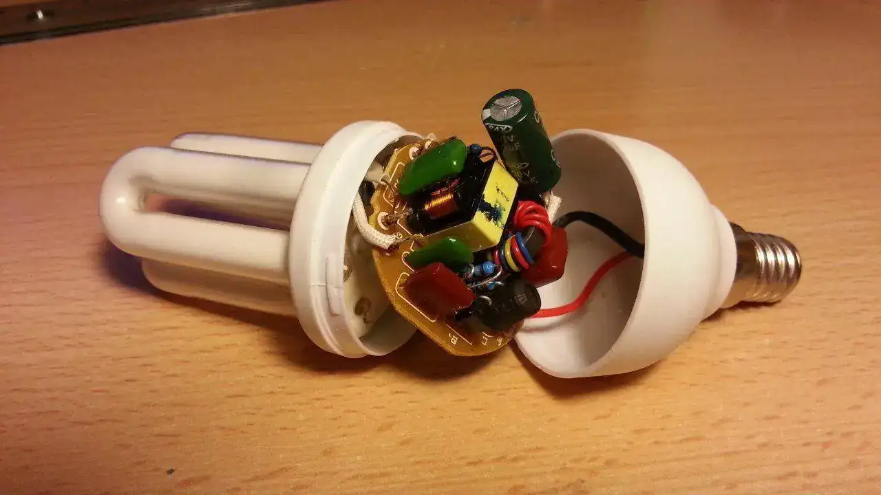

¿Alquien ha mirado el coste productivo de fabricacion de una bombilla de bajo consumo y lo ha comparado con las de filamento y su coste medioambiental?
Se ha valorado el coste del circuito integrado que llevan las mismas y los componentes, algunos corrosivos o nocivos que llevan en el interior?
Me da a mi que no, o bueno, sí, pero eso no nos lo venden a los ciudadanos de a pie y menos nos hablan de todo lo que llevan en el interior.
Leche, qué pinta más horrible tienen esas resistencias y ese circuito. Deberían llevar dos tibias y una calavera para adveritir de su peligrosidad...Me has metido el miedo en el cuerpo... creo que esta noche me iluminaré con velas...

Sí, si ya sé que si se rompen hay que tener cuidado y lo pone claramente en sus cajas, o en sus webs como indicas. No es que te vayas a morir si se te rompe una, pero tampoco es cuestión de dejar que los niños jueguen entre sus restos. Está claro.
Pero eso no tiene nada que ver con poner unas fotos de sus tripas dando a entender que ocultan información, como si del androide de Alien se tratara, cuando sólo llevan unas inocentes resistencias y circuitos...que supongo que a alguien que sepa cero (yo sé 0,00001) de electricidad pueden parecerle otra cosa...

Los metales pesados estan en esas tripas y circuitos inocentes y si se quiere hacer las cosas bien se deben de tratar adecuadamente y se requiere dinero y logística.Seguro que eso no te lo dicen en las etiquetas cuando la compras.

Cestommek, nadie se rie de nada, salvo de presentar unas inocentes resistencias para convertir corriente continua como algo contaminante y peligroso. Los metales pesados no están en esas resistencias ni circuitos de las fotos, sino dentro de los gaases fluorescentes en el interior de los tubos que componen la bombilla. Si lo estuvieran, y dado que circuitería semejante está en cualquier circuito (transirsotres, mandos a distancias etc...) ya estaríamos muertos, los primeros los electricistas y estudiante de ingenerías electrónicas...
