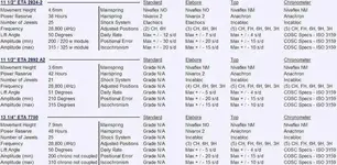

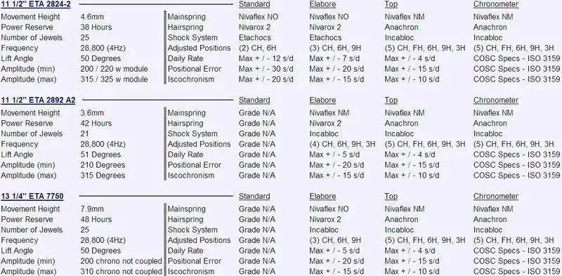

La diferencia entre el Omega 1120 y el ETA 2892-2 elaboré es la forma de la masa oscilante, la posición de la rueda que engrana con la masa y 2 rubies en el cubo del barrilete, osea, una pequeñísima parte del sistema de carga de cuerda.
Tengo un ETA2892-2 Elaboré (Longines L.619.2) en parámetros COSC desde hace un año ponga como lo ponga a dormir y haya la temperatura ambiental que haya. -2seg/día en verano con pico de -3seg/día en agosto, 0seg/día en primavera y otoño y +1seg/día en invierno.
Desconozco si Steinhart sirve así de afinados sus calibres, pero si lo hiciera en relojes de 480€ habría que empezar a hacerse algunas preguntas serias.
No, estas equivocado.
Hay muchas más diferencias entre un 2892 elaboré y un 2892 COSC que esas que colgas.
Balanzo glucydur
Acabados rodio
Anachron
Espiral Nivarox
COSC ayustable 5 posiciones
Crees que solamente la forma de la masa oscilante, 2 rubis y una posicion de una rueda te colga un elabore como COSC?
Porque Omega no colga los elabore y los envia a COSC para certificación?
Tu reloj "a ojo" hasta puede estar COSC.
Como un 7S26 que tengo(lo peor es que lo mio retrasa 15 seg cuando durmo y despues adelanta 16 cuando en la muñeca, pero si te vas a medir su amplitud es una lastima...pero esta a +1seg/dia...)

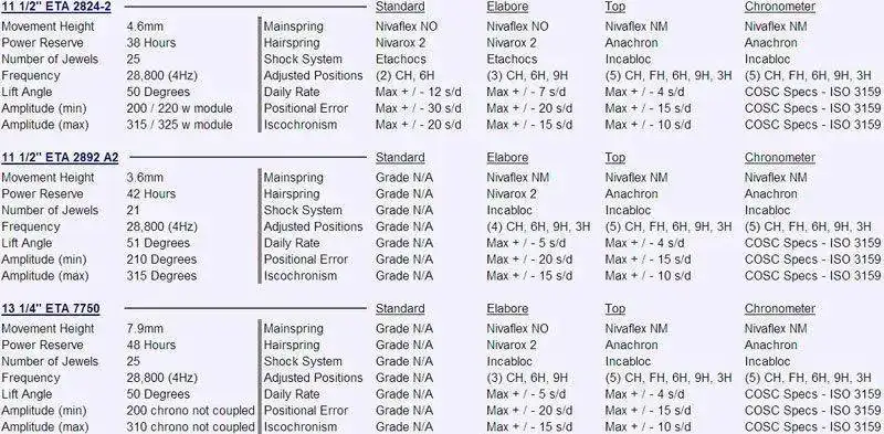

Te colgo algo que he escricho en este mismo foro hace algun tiempo :
"Saber si un movimiento se encuentra en parametros COSC es praticamente impossible.
¿Por qué?
Ya he hablado aquí varias veces y creo que también necesitamos(necesito...:-P) de un "bloqueo" hacia abajo.
Para "ser un COSC," no basta "hacer" cualquier cosa entre -4 y +6 s / día. No importa lo que diga el marketing de las marcas, lo que los "expertos" e incluso revistas dicen, esto es totalmente mentira. Totalmente.
-4 A +6 s / día es uno de los siete parámetros (todos eliminatorios!) para saber si un reloj está dentro o no de la norma COSC.
De hecho, estoy bastante seguro que sabemos los 7 puntos de la norma COSC, ese de los -4/+6 si, es lo más conocido, pero hay más 6!!!!
Y es simplemente imposible que nosotros consigamos reproducir la prueba en cualquier lugar fuera del COSC.
Especialmente cuando se trata de la estabilidad en/de la temperatura. Y lo que un SAT puede hacer es solamente eso - con vibrograph y buenas manos y dejarlo en eses parametros y todos tan contentos! Con la calidad de los materiales de un bueno ETA ó un 3135, p. ej y punto, hecho...
Y las marcas lo saben. Ellos saben que es imposible, incluso dentro de la fábrica para volver a probar y asegurarse de que todo está todavía dentro del parámetro. Lo más que se puede hacer en la fábrica es lo mismo que se hace en el servicio: para asegurar que el ajuste y la marcha están dentro de un parámetro que se estima que alcanzará el COSC si el reloj está vuelto a probar ahi y listo.
En resumen, p. ej. Omega tiene una tabla que determina la marcha mínima y máxima para cada calibre. Siendo que si esta dentro del estándar del fabricante y probablemente dentro de la norma COSC. Y recuerdo todos los calibres de Omega que son COSC determinar la velocidad media de un 0h (es decir, toda la cuerda) 5 posiciones - entre -1 y +6 s / día, y con un "objetivo" de +3 s / día, si no me equivoco (pues hablo de memoria).
Mismo un 2824 standard, p. ej. un bueno relojero lo ayusta en 6 posiciones y lo deja en parametros COSC sin dificuldad alguna. Eso no quiere dicer que si lo enviamos al COSC le pasen un papel certificado de cronometro, es mucho más complicado que eso.
Es tan facil saber si nuestro calibre se encuentra COSC como saber si nuestra parienta esta feliz:D"
Si, me refería solo a diferencias estructurales, porque en esos detalles se han visto mezclas de todo tipo, como calibres elaboré con volante Glucydur y con volante de Nickel de radios rectos al tiempo que con anti-choque incablock sin ser Top. Pero en efecto, el 1120 tiene todos los esos pequeños upgrades del Top, y el elaboré solo algunos respecto al standard.
Otro tema es lo que nos creamos que el volante Glucydur (que en el 2500 ya no aparece con radios ensanchados en los extremos) y la anachron dejen un reloj en COSC y que el volante de Nickel y la Nivarox II lo dejen en faltas de precisión de +15seg/día. Personalmente no me lo creo, o mucho me cuesta creerlo porque nunca lo vi en un reloj bien ajustado. Más bien los tiros van por el ajuste en 6 posiciones del COSC y el ajuste en 3 posiciones del Elaboré. Y si se trata de ajuste, todo es querer ajustarlo perfectamente.

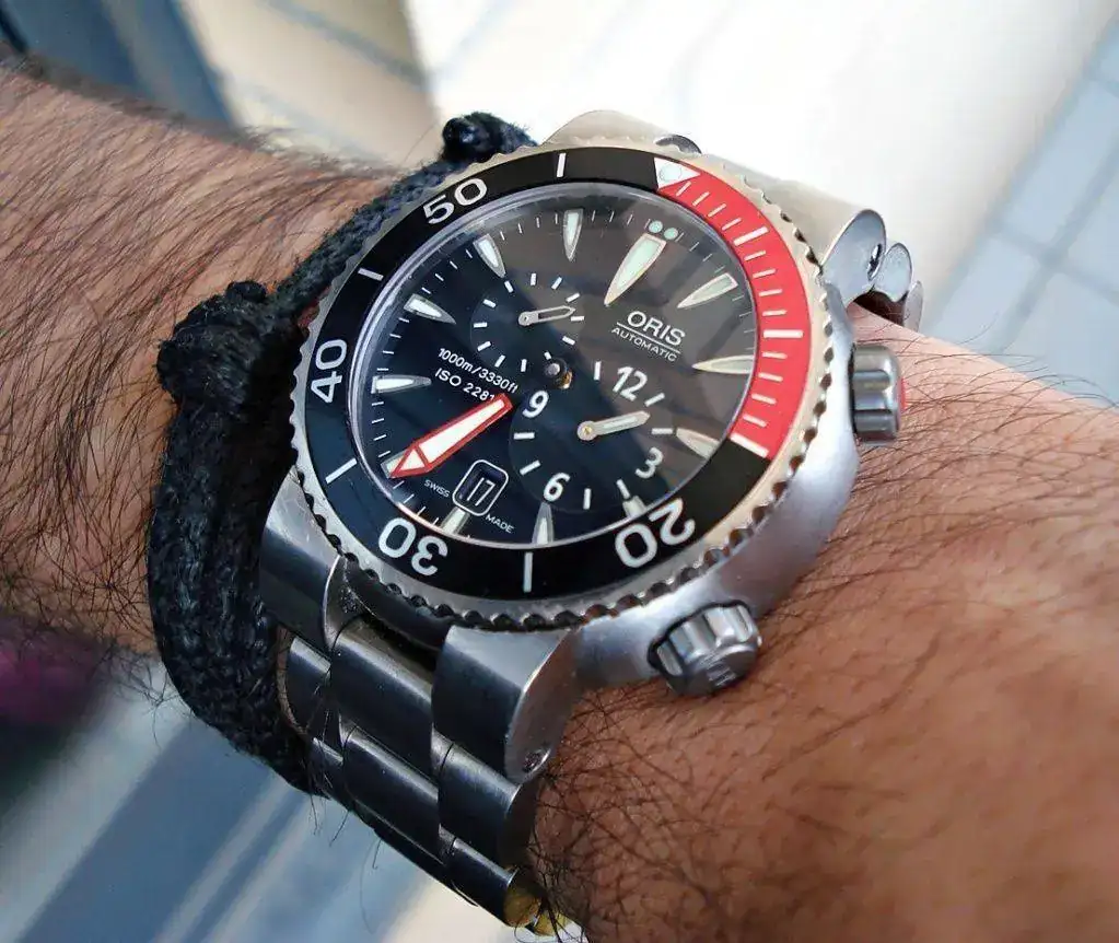

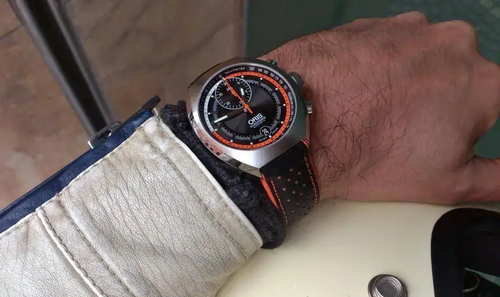

Pues me gustan muchas marcas.....y aunque tengo relojes más caros y de más renombre, hay una que siempre me ha gustado mucho, tanto por su relación calidad precio como por su variedad de modelos y diseños.....hablo de ORIS :yes:
He tenido unos cuantos, y ahora son 3 los que están en mi colección.....estos son todos:
