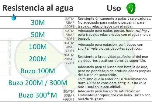

Ojo! He visto alguna marca (aunque sinceramente no recuerdo cuál) que dice que wr30 permite natación superficial.Esto es lo que dicen los fabricantes. Después que cada uno haga con su reloj lo que le dé la gana y se invente las normas que le apetezca. Según la tabla que se busque hay ligeras diferencias que no afectan a lo esencial. En todo caso hay que estar a las recomendaciones de cada fabricante.
Ver el archivos adjunto 2339577
Claro. No tiene por qué coincidir. Un fabricante no tiene ninguna “obligación “ de certificarse conforme a una ISO. Pero lo cierto es que entre los distintos fabricantes hay un consenso bastante generalizado de los distintos niveles de resistencia a la humedad de un reloj. Los piticlineos que hagan después los consumidores son otra historia. En mi caso nunca me he complicado la vida con estas historias. Hasta ahora no me he equivocado pero sí algún día me equivoco y se me ahoga un reloj pues tan amigos. Eso es a lo que llamo tener relojes que me puedo permitir.Ojo! He visto alguna marca (aunque sinceramente no recuerdo cuál) que dice que wr30 permite natación superficial.
Al igual que he visto que Patek, al referirse a un reloj wr30, dice que aguanta "inmersión", sin especificar más. E "inmersión, no son gotas y salpicaduras, significa presión.
O sea, que lo que dicen los fabricantes a veces no coincide con lo que dice la norma ISO.
