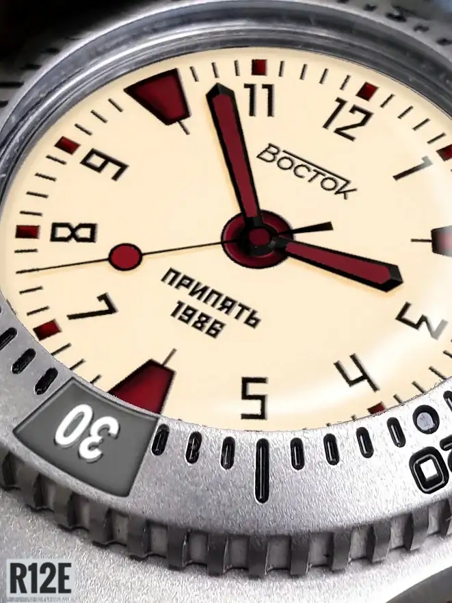

Para romper con tanto rojo en el dial y darle una nota de color al conjunto, he pensado que puede quedarle bien colorear el punto del segundero en naranja. Puede quedar brutal camarada.

Una cosa que no me convence es el círculo rojo en el cañón de las agujas...
Enviado desde mi Redmi Note 3 mediante Tapatalk
Personalmente no me gusta mucho pero el cliente siempre tiene la razón, así que ahí va...[emoji1]
Enviado desde mi SM-A510F mediante Tapatalk
Que no Compi que nooooo
Enviado desde mi ALP-L09 mediante Tapatalk
Tú dirás...Pide y se te dará [emoji23][emoji23][emoji23]
+1. A ver si alguien opina diferente pero a mí tampoco me convence ahora que lo visualizo en conjunto. Gracias R12E
¡Maaaarchando una sin círculo rojo!...
Gracias por atender nuestras peticiones coñazo.
Realmente no es justo el cañón de las agujas, es también la sombra que lo proyecta...
El círculo central que aparece en rojo.
Si te refieres al círculo rojo situado en el centro del dial, a mí tampoco me gusta mucho porque resta demasiado protagonismo a las hélices y agujas...
Por ello, en su día, ofrecí varias alternativas pero casi me llaman sacrílego por ello[emoji28]
A mí me gusta las del modelo original 😉
Sin la bola en la segundera 👍🏻
Es que el circulo rojo y las 3 marcas conforman el símbolo de peligro radioactivo :)
[emoji4]si no me refiero a quitarlo, sino a disimularlo...ya os pondré un ejemplo de lo que hablo y veréis que ese mismo concepto acepta más variantes sin distorsionar su significado [emoji6]. Buenas noches.

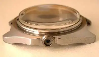

1. cristal
No hace falta decir que los relojes de buceo tienen cristales comparativamente gruesos y fuertes, y los cristales de cúpula tienen los beneficios adicionales de ser más fuertes. Novikov y Belova eligieron utilizar cristal acrílico, convencionalmente instalado en la parte delantera del reloj.
Lo que llamamos acrílico es en realidad un polímero termoplástico transparente, técnicamente conocido como poli (metacrilato de metilo), PMMA para abreviar, mejor conocido bajo sus nombres de propiedad Lucite, Plexiglass y Perspex. La combinación del material de PMMA y la forma del domo crea una característica interesante: mientras que la forma del domo puede soportar una carga de presión significativa en el lado convexo, externo, la ligera flexibilidad también le permite deformarse ligeramente, aumentando su diámetro cuando se aplica una carga de presión.
El perfil de cristal de Amphibia (grosor y curvas internas y externas) se calculó cuidadosamente con respecto a las características mecánicas de PMMA. En la producción real, cada cristal debe mecanizarse individualmente con un alto nivel de precisión, para que pueda ajustarse perfectamente en la caja del reloj, para lograr la primera fase de resistencia al agua. Cuando se sumerge, la creciente presión del agua aplanará el cristal, haciendo que su circunferencia sea ligeramente mayor en el borde externo, lo que aumenta la efectividad del sello entre el cristal y la caja del reloj.
Una consideración adicional es que, a una profundidad de 200 m, la presión del agua alcanza los 20 kg por centímetro cuadrado, esto hace que el cristal baje aproximadamente 0.5 mm. Durante la fase de diseño del perfil de cristal, se prestó especial atención para permitir una separación suficiente, de modo que la superficie interior del cristal no golpeara las agujas.
Por otro lado, el diseño convencional del reloj de buceo simplemente intenta hacer que el cristal sea lo más fuerte posible y sostenido con la mayor fuerza posible: de ahí el enfoque de la fuerza bruta. Esto es particularmente cierto cuando se emplean cristales de zafiro sintéticos y minerales planos, ahora muy en boga, que no pueden distorsionarse en absoluto, sino simplemente romperse.
Además, el uso de cristal de vidrio, ya sea vidrio mineral o zafiro sintético, lo someterá a un tremendo estrés si está en forma de domo. Cuando se instala en la parte frontal de la caja del reloj, el perímetro está bajo una tremenda carga radial; en otras palabras, el bisel que sostiene el cristal está exprimiendo constantemente el cristal como para reducir su diámetro. Esto hace que el cristal en sí esté bajo una tensión interna muy alta, y si se hace un pequeño rasguño en la superficie, esto se convierte en una maquinilla de afeitar para que la tensión se escape, en forma de cristal explotando con gran fuerza. Un ejemplo es un reloj moderno conocido como "Mini Fiddy", y su explosión de cristal abovedado no es un fenómeno particularmente raro. Un cristal hecho de PMMA evitaría por completo este problema.
Aquí hay una imagen del cristal de Amphibia montado en una caja Tipo 470, tenga en cuenta la altura del cristal que se sobresale de la caja, lo que indica su grosor.
Como comparación, este dibujo (por el miembro de WUS, cmoy) muestra la sección transversal de un diseño avanzado de reloj de buceo de Jenny Carribean, propietaria de la famosa marca Doxa:
Si bien su rendimiento es bueno, muestra la necesidad de un anillo de bisel atornillado masivo para mantener todo junto, y no menos de tres juntas tóricas para asegurar el cristal. Qué tan bien se asegura el cristal con un buen sellado contra la entrada de agua depende principalmente de qué tan bien se atornille y se quede el anillo roscado. Además, el problema inherente con el uso de juntas tóricas de esta manera se trata más adelante en la siguiente sección. Es un diseño efectivo, siempre y cuando el ensamblaje se haya realizado correctamente y las juntas tóricas estén en buen estado, y es prácticamente obligatorio para su diseño en el que todo el reloj se ensambla desde el frente, como el buzo Zlatoust. Estoy seguro de que existen otros relojes de buceo con un fondo de caja regular que emplea sistemas similares para asegurar el cristal, pero en este contexto no es tan elegante como el enfoque de Amphibia.

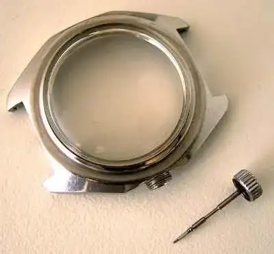

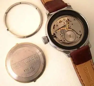

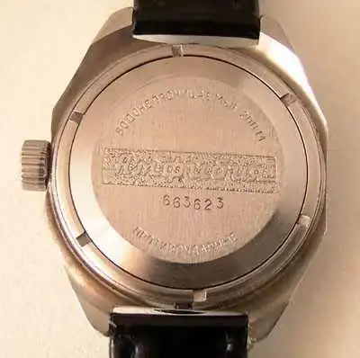

2. Fondo de caja
El fondo de caja de Amphibia también aprovecha la presión del agua para efectuar y mejorar la resistencia al agua. En pocas palabras, para hacer que el fondo de la caja sea resistente al agua, todo está en dos palabras: aplastar el caucho. Pero también es importante la cantidad de goma aplastada y cómo se aplasta.
Un reloj de buceo convencional emplea un fondo de caja de una sola pieza, con una junta tórica de goma relativamente delgada, normalmente ajustada al fondo de la caja, para lograr resistencia al agua. Cuando se atornilla en la parte posterior de la caja, la junta tórica se comprime, formando un sello.
Sin embargo, este método tiene inconvenientes distintos. Cuando se enrosca el fondo de la caja, la compresión de la junta tórica se acopla invariablemente con una acción de corte tangencial a lo largo del perímetro. La naturaleza de la tapa a rosca es que se logra una pequeña compresión mediante un gran grado de rotación, por lo tanto, la junta tórica debe ser bastante delgada para permitir esta magnitud de carga de corte. El uso de grasa para juntas tóricas ayuda a disminuir la distorsión de corte inicial, pero es parte integral de este diseño, lo que también significa que la superficie total del sello es pequeña. La distorsión significativa de la junta tórica también requiere su reemplazo cada vez que se retira el fondo de la caja, y también es necesario que se pruebe a presión para garantizar que la junta tórica todavía esté en buen estado.
El diseño de Amphibia elimina estos problemas de un solo golpe. El fondo de la caja cae en la parte posterior de la caja del reloj y tiene dos pestañas que se encajan en sendos huecos en la caja, evitando que la tapa gire. Luego se atornilla un anillo de bloqueo roscado, que presiona el fondo de la caja en la junta de goma plana relativamente grande, que solo soporta carga de compresión. De esta manera, la junta puede ser muy grande, proporcionando una superficie de sellado total mucho mayor que la que puede ofrecer la junta tórica en los diseños convencionales. No hace falta decir que la junta no tiene desgaste alguno, y no hay absolutamente ninguna necesidad de reemplazarla.
Estas son imágenes de Amphibian típicos que muestran la apariencia externa del fondo de caja de dos piezas y cómo aparece cuando se desmonta.
Bajo alta presión de agua, el fondo de la caja todavía es empujado por una pequeña cantidad. A 200 m de profundidad, la junta se comprime aún más en aproximadamente un 20-30%. Pero esto no causa ningún problema: de hecho, mejora la resistencia al agua. Sin embargo, Novikov y Belova descubrieron que las juntas de goma regulares, como las que se usan en Komandirskies, tienen un problema inherente. Durante la superficie, la disminución de la presión debería permitir que la junta recupere su grosor original en tiempo real, pero el material de goma no pudo hacerlo a tiempo. Se desarrollaron nuevos métodos de procesamiento de caucho y se estableció un sistema de sinterización: el material de caucho se tritura primero en un polvo fino, luego se somete a calor y alta presión. Esto hace que las partículas individuales se fusionen, lo que da como resultado una lámina de goma uniforme y lisa, a partir de la cual se hacen las juntas mediante el proceso de troquelado.
Esta imagen muestra la junta extraída de la caja, que muestra que es una pieza de goma ancha y plana.
El diseño de fondo de caja de dos piezas de Amphibia es sin duda un diseño significativamente superior que la configuración convencional de una pieza. En realidad, es bastante costoso de construir, ya que requiere más piezas y piezas costosas. Pero el beneficio de rendimiento es incuestionable, y cada vez que se abre, no hay necesidad de instalar una nueva parte y realizar una prueba para ver si esa nueva parte realmente funciona: si no funciona, el reloj se inundará, incurriendo en costos adicionales.

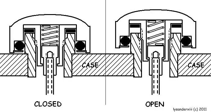

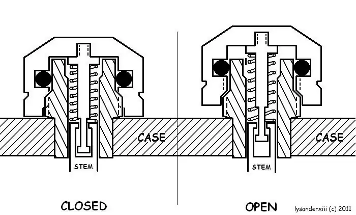

3. corona
Para la mayoría de los relojes de buceo, la tija y el interior del tubo roscado donde la corona enrosca, están diseñados para tener la menor separación posible, con la aplicación correcta de una grasa adecuada, se puede lograr un grado de resistencia al agua. Una corona atornillada lo haría aún mejor.
Un reloj con corona no roscada ofrece dos posiciones de la tija: empujado hacia adentro para el remonte manual, extraído ajusta la hora. Pero para un reloj con una corona roscada, la corona debe estar en tres posiciones: la corona tiene una posición más una vez está roscada, y se debe incorporar un embrague para que cuando el movimiento esté completamente cargado, donde la tija ya no puede girar, la corona aún puede girar más para atornillarse al tubo de la corona.
El enfoque suizo convencional incorpora una rosca interna o externa en el tubo de la corona, como se muestra respectivamente en los siguientes dibujos, amablemente preparados por el miembro lysanderxii
En ambos casos, podemos ver que la corona está enroscada en contacto con un resorte, para alejarla del vástago para mantener el embrague engranado; solo cuando la corona se atornilla a la caja, el embrague se desacopla, ya que el vástago no puede entrar más en las coronas no roscadas, a pesar de la presión del resorte. Entonces el vástago está bajo presión constante, siendo empujado a las obras sin llave. Al mismo tiempo, la unión entre la tija y el tubo del vástago está muy apretada sin ofrecer movimiento de margen.
Diseñados originalmente para emplear el movimiento Vostok de viento manual "Mir" 2209, los diseñadores podrían adoptar estos enfoques establecidos. Pero el devanado manual regular tiene la posibilidad, por remota que sea, de que la presión lateral pueda distorsionar el vástago, a menos que el vástago sea bastante robusto.
Muchos novatos están alarmados por la característica "corona tambaleante", pero esto es parte de la característica de diseño, con beneficios adicionales.
Al igual que los diseños detallados anteriormente, el conjunto de corona y tija de Amphibia incorpora un embrague entre las dos piezas, oculto dentro de la corona: se acoplan solo cuando la corona se separa ligeramente de la tija; de lo contrario, se desacoplan y la corona se tambalea un poco relación con la tija. Durante el remonte manual, y el ajuste del tiempo, la corona debe retirarse ligeramente de forma manual, ya que no incorpora un resorte interno, eliminando las presiones producidas en coronas no roscadas, y la "oscilación" inherente evita que la tija se doble.
Cuando se enrosca la corona, el embrague se desacopla, lo que significa que la corona y la caja se convierten en una unidad, y el movimiento y la tija se convierten en otra. En el caso improbable de un choque grave, donde el movimiento se mueve relativamente dentro de la caja, este desacoplamiento significa que la tija nunca soportará ninguna carga, y el amplio espacio libre entre la tija y el tubo de enrosque facilita eso. Los diseños convencionales no ofrecen esta protección incorporada.
Esta imagen muestra un tubo de enrosque amplio, una tija delgada y la corona grande comparativa.

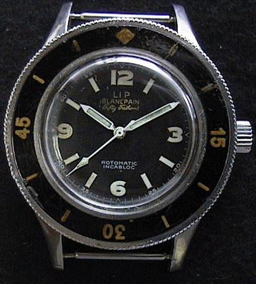

Abundando el el tema plexi y el diseño de los Amphibia, hace tiempo leí una opinión interesante que, cito de memoria, venía a decir que los Amphibia partieron de cero, buscando soluciones nuevas y en ese camino fueron diseñados no por diseñadores al uso si no por ingenieros.
No se buscó una belleza marcada por las tendencias tanto como efectividad, fiabilidad y sencillez de construcción aunadas.
Curiosamente, donde otros relojes de buceo buscaban la resistencia añadiendo cristales mas gruesos y cajas mas macizas, los Amphibia utilizan las fuerzas que deben contrarrestar (principalmente la presión) en su propio beneficio.
El plexi se araña mas fácilmente que el zafiro, sin duda. El plexi se repara en casa y soporta cambios térmicos y presiones mayores sin añadir peso extra, también seguro. Un plexi nuevo, en último extremo, tiene un precio casi ridículo aunque yo no he tenido que cambiar ninguno.
P.D.: Ese Omega es fascinante.
