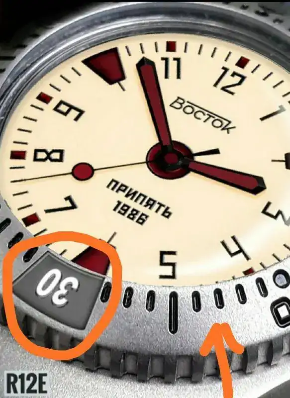

No dispone de biseles en relieve.
Mala suerte, gracias por preguntar.

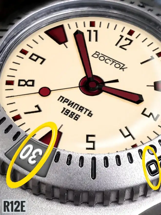

Yo entiendo que seguramente hay una confusión. Para mi que si pueden hacer lo que esta marcado con una flecha. O sea un rebaje. Pero igual no puede hacer la parte deo circulo que es un relieve. O es lo que a mi me parece entender de todo esto. Porque biseles con la parte marcada con una flecha tienen y muchosVer el archivos adjunto 757797

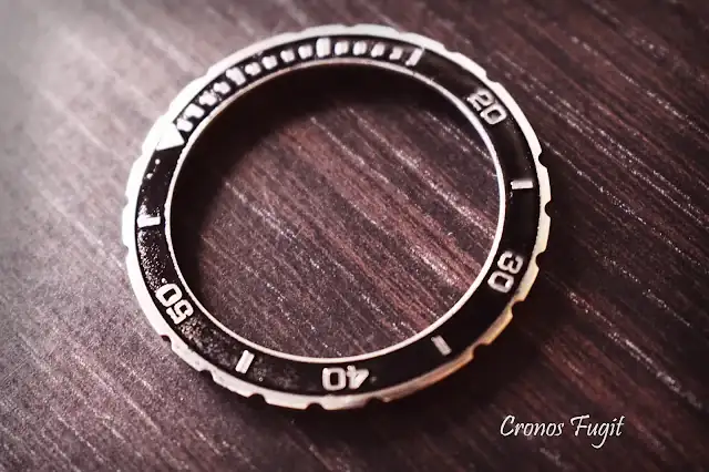

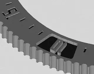

):Buenas, Meranom no tiene hasta el momento hecho biseles de acuerdo a la propuesta de Cartaspersas (que esta muy bien estéticamente hablando y se trata de una mezcla de bajo y altorelieve). Meranom dispone de dos tipos opciones: Inserto en aluminio-plástico para pegar al bisel y biseles completos de acero (alguno queda de latón creo).
De los biseles completos los números o rayas son calados (no tiene alto relieve salvo para indices y números). Si tiene algún bisel de latón de las series cromadas de komandirskie donde tiene elevados algunas partes del bisel. También tiene alguno que parece doble altura (no en números) pero solo porque ha mecanizado el borde (no aparto por pereza).
La propuesta de los ìndices en bajo-alto relieve me gusta y yo me he fabricado para mí alguno:
En latón:
En acero ( pers style):
En este tema el precio y el acceso influye, por eso ofrece inserto cuya imprimación es más accesible por ejecución y coste. Para los biseles de acero, podemos coger lo que tenga en stock imagino, El resto obliga a programar máquinas por control numérico (al que no podrá acceder ni de primera mano o costará bastante con encargo a terceros).

Respecto a los relieves, yo entiendo que todo lo que va en negro va en bajo relieve (rebajado), los números 10, 30 y 50 no van en alto relieve sino que al ir rebajado por alrededor quedan a la altura de lo que es el bisel virgen.
Si no puede ser pues nada, en principio yo contaba en que igual Dmitry nos planteaba grabar el bisel con laser, de la misma forma que se graban las tapas traseras, pienso que ya con ese nivel de relieve sería suficiente, pero claro, es lo que yo imagino, "del dicho al hecho... va un trecho".
