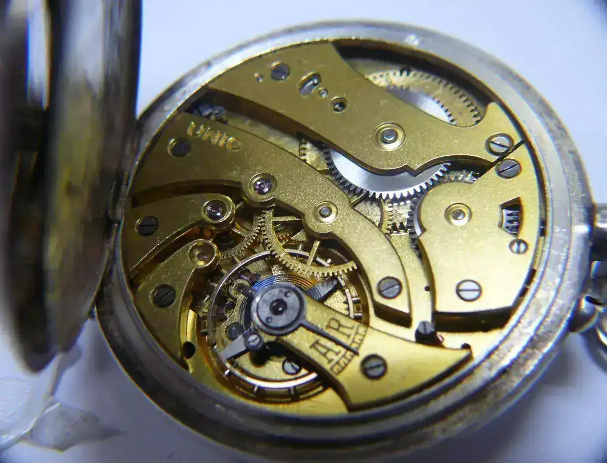

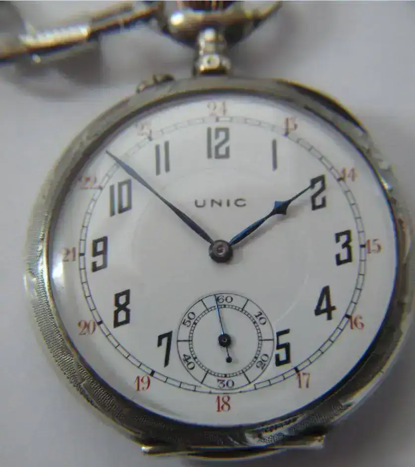

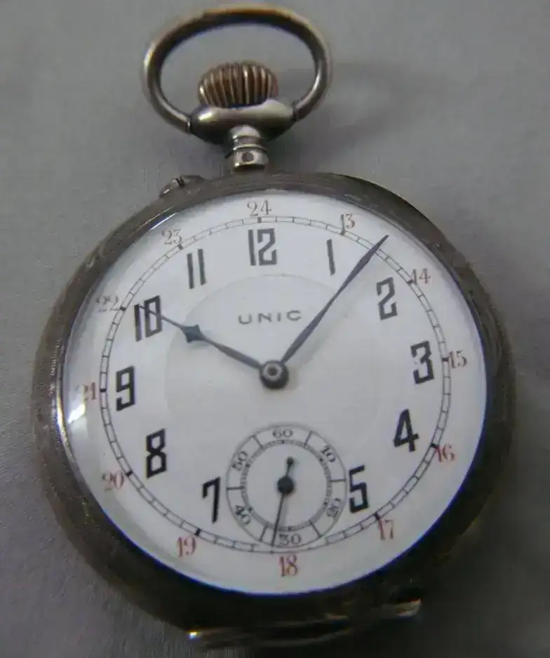

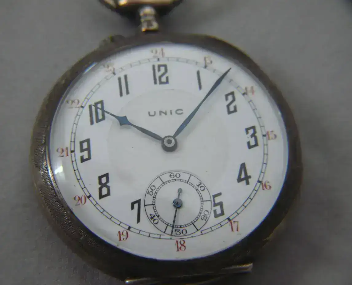

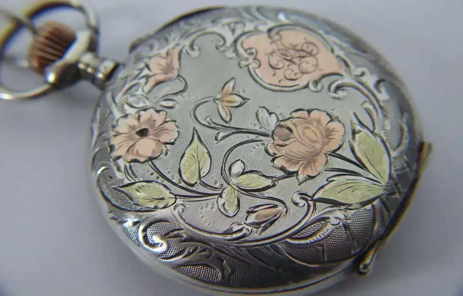

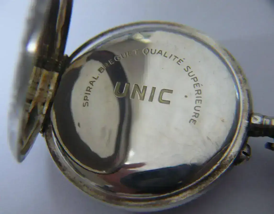

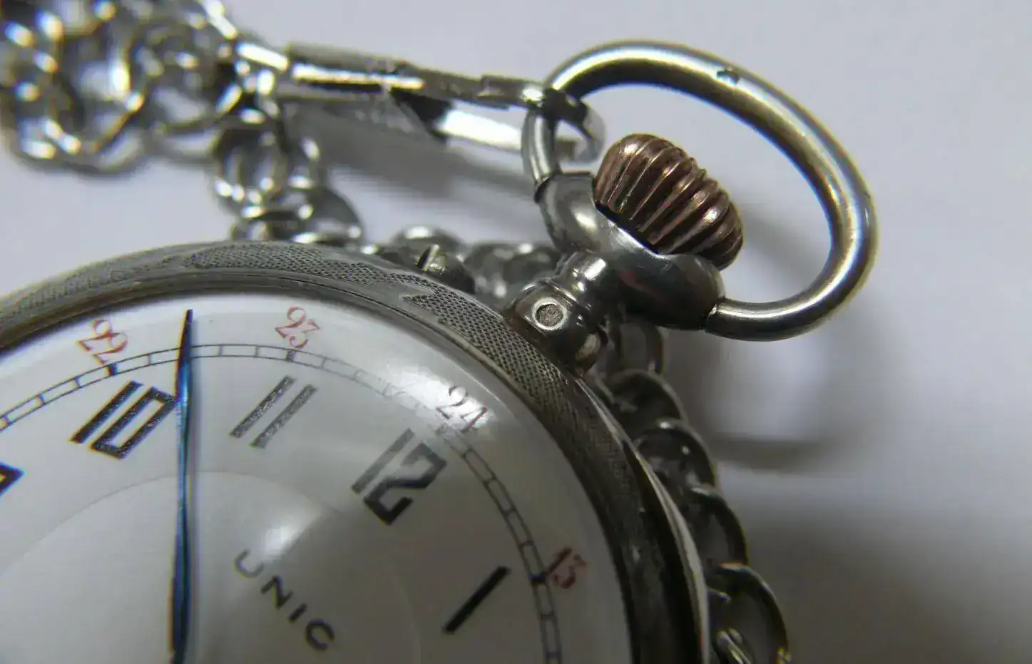

Hola. Ha caído en mis manos este Reloj Unic, con un hermoso calibre de 18 1/2 líneas.
La cuestión es que viene con el eje volante con un pivote roto... mala suerte, para el bello ejemplar.

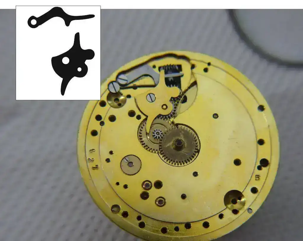

Sabríais identificar el calibre.. Yo le he dado tres vueltas a Bestfit, Clasificación Horológica y a un libro de remointor que me pasó Julio, pero ni rastro.
Cualquier ayuda será bien recibida y agradecida.
Lo he limpiado pero cuando he sacado el volante, me ha dado la sorpresa, así que otro en boxes....
Gracias
Os dejo fotos de la pieza, que ya le limpié y quedará pendiente del cambio de eje, a ver si el relojero me encuentra eje...

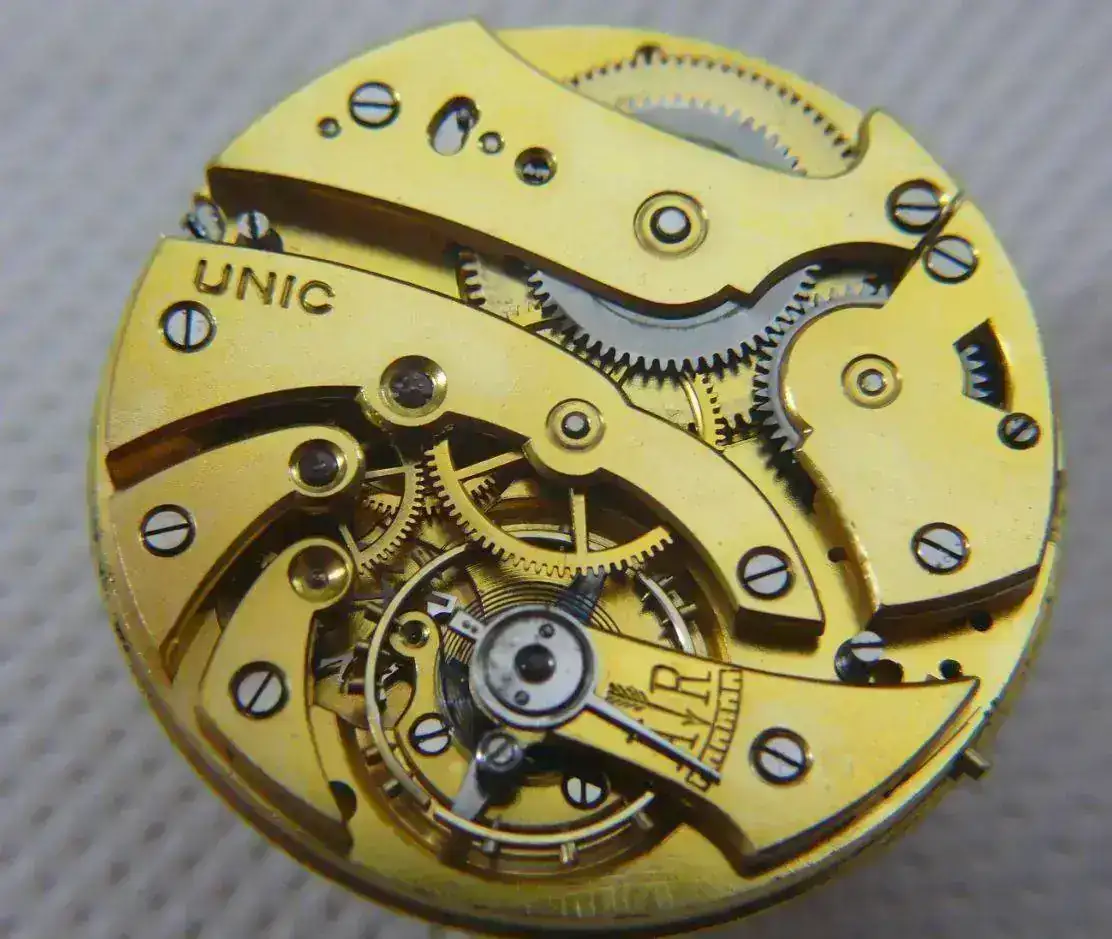

Así me vino...
Y tras la limpieza...

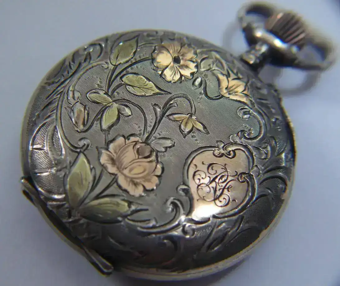

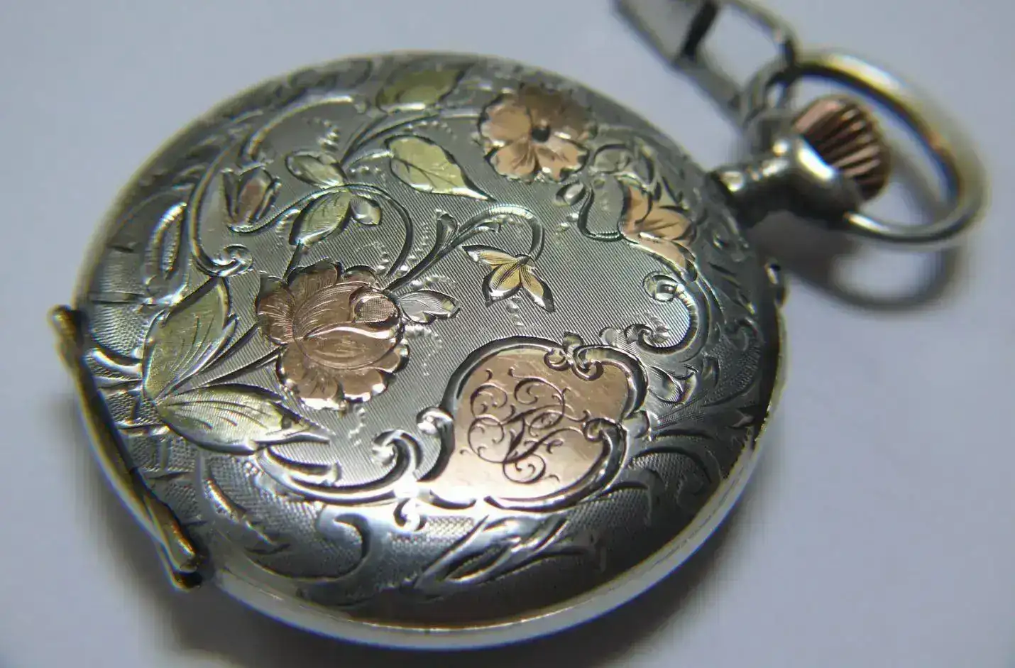

La caja es preciosa

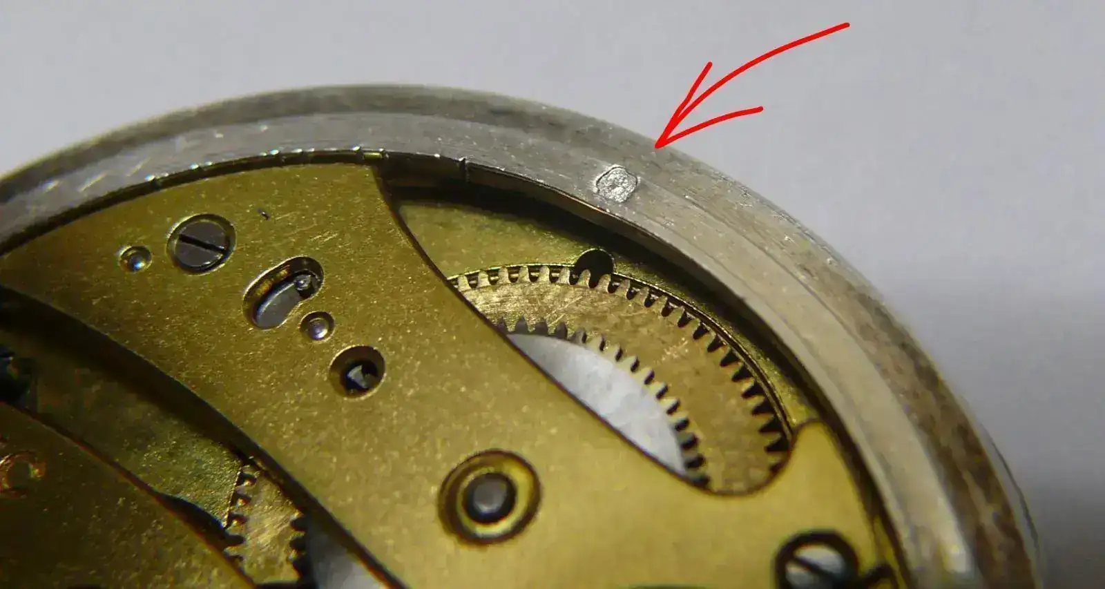

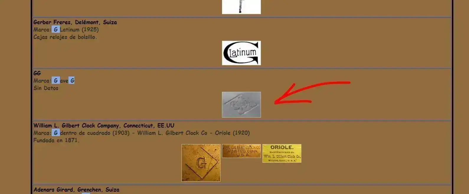

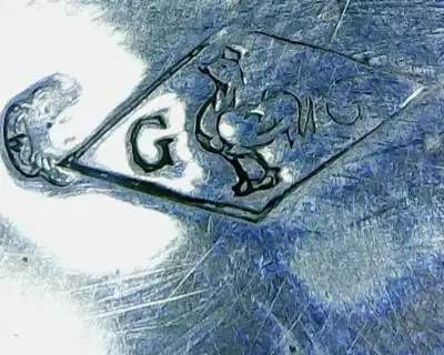

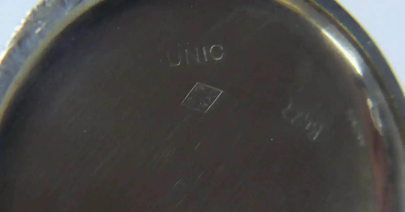

Lleva la marca del "cajista" que es un tal GG, del que no he encontrado datos relevantes...

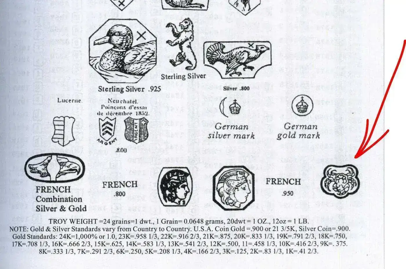

Y lleva punzonado el cangrejo , marca distintiva de las cajas de plata de 0.900 Francesas
Bueno, a ver si soy capaz de recuperarlo y volverlo a poner en funcionamiento
El resorte es igual.
G G (mit Vogel in
Raute)
Georges Grimperelle
c. 1882-c. 1930 (active)
Taschenuhren; Paris, Frankreich; geboren 1847, aktiv 1882 bis 1930
[TD="width: 220"]
[/TD]
[TD="width: 190"] Georges Grimperelle [/TD]
[TD="width: 10%, align: left"] G.G. [/TD]
[TD="width: 50%, align: left"] un grimpeau (petit oiseau) 1882/1930 [/TD]
[TD="width: 40%, align: left"] Grimperelle, Georges
[/TD]
G.G. UN GRIMPEAU (PETIT OISEAU) 1882/1930 GRIMPERELLE, GEORGES
https://www.silvercollection.it/frenchsilversmithsG.html

Muchas gracias Cesc.
Guardo el apunte. Esa web, cada vez que quiero buscar algo me lia una barbaridad, pero has dado en el clavo con el cajista
Gracias nuevamente
Pues mira tú por donde, el mío también lleva ese punzonado en el filo de la caja como en la penúltima foto.
