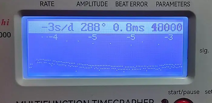

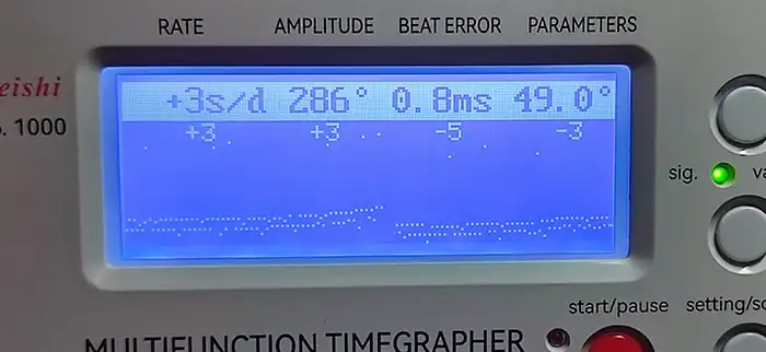

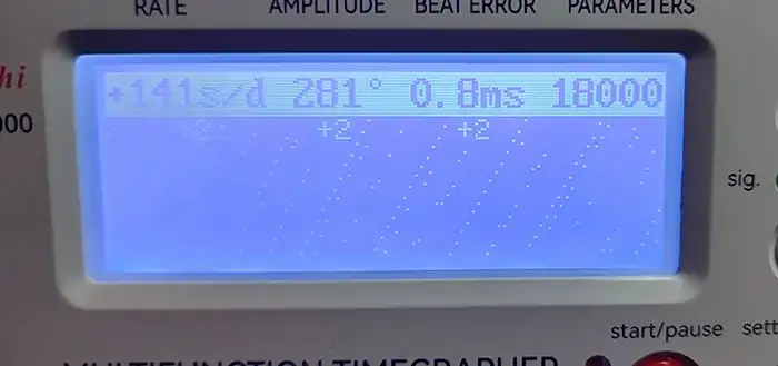

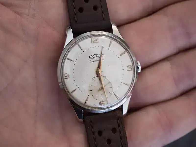

Hoola a todos! hace unos dias pillé un reloj arcadia con un calibre AS1130 de 17 rubíes, al llegar lo puse en el crono comparador, estaba adelantando unos 40 segundos, amplitud de unos 220 y un beat error de 6,5. Imaginé que necesitaba servicio, me puse a ello e incluso me pasé como unas 2 horas solo para corregir el beat error, ya que no lleva raqueta para el ajuste y hay que mover la espiral del pivote... nunca lo había hecho y ha sido de locos, a poco que movía se desbarataba un montón... pero bueno! lo dejé así
Algunos altibajos, pero moviéndose en parámetros aceptables, la amplitud también bastante decente y el beat error de 0,8 me pareció también aceptable..... todo pintaba muy bien peeeeero:
Esto es corona al frente! y en las demás posiciones no mejora demasiado, al volver a la posición de esfera abajo (para ajustar la raqueta) ya no volvió a esos +/- 5 segundos, se quedó en 30/40 de adelanto!
A ver si alguien puede ayudarme, lo he desmagnetizado, la espiral se ve bien simétrica, con una distancia entre vueltas muy pareja.... a ver que os parece! ¿pivote del volante gastado? no se, esperaba algo mas del famoso 1130! y la verdad es que pillé otro a parte con una caja que voy a desechar porque está muy mal, lo pillé porque era de 21 rubies y con sistema antichoc, pero me he dado cuenta de que los rubies no lo son todo.... el acabado es peor que el que monta el arcadia y el sistema antichoc es una basura, no aprieta las contrapiedras, que bailan demasiado y el funcionamiento es peor que el del arcadia.
Ya se que soy un novato, pero ya he dados sevício a muchos rusos, seikos y otros suizos del estilo ETA2824, son bastante mas complicados de poner a punto que el 1130, pero casi siempre quedan con ajustes estupendos.
Bueno!! cualquier ayuda es buena! el arcadia me gusta bastante, a las malas intentaré encontrar un 1130 NOS si puede ser, y con sitema incabloc y raqueta para el ajuste del beat error, que he visto que algunos lo llevan.
Comprueba el juego de alturas de las ruedas, pero tanta diferencia (y que no vuelva luego a parámetros parecidos) me huele un poco a que los ejes (seguramente los del volante) no están bien. Es normal que pierda amplitud en diferentes posiciones, pero si lo vuelves a poner con la esfera abajo debería volver a lecturas parecidas.
Vamos, digo yo.
Comentas que los contras pivotes bailan, si es así es que no son los adecuados, podría ser ese el motivo, comprueba que no estén intercambiados los contra pivotes, el contra pivote del puente de volante suele ser más grueso.

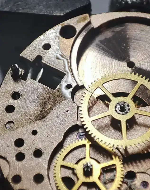

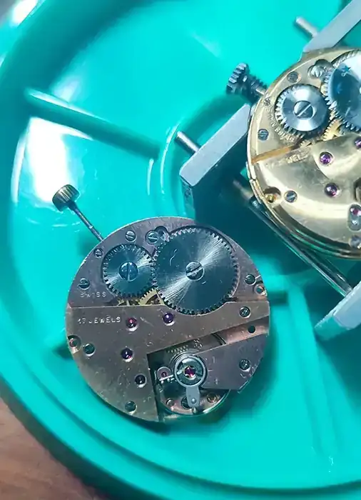

Hola a todos!! mientras me pienso que hago con ese calibre del demonio, me he pillado otro que me salió baratito porque lo llevaba un reloj de bolsillo bastante maltratado, pero lo pillé porque es muy sencillo, 17 rubíes sin contrapivotes, pero con sistema incabloc en el volante.
Aquí lo tenéis antes de darle servicio! creo que lo engrasó Paco Roncero porque asta la espiral estaba pegada entre sí!
Es de color cobre en lugar del dorado latón del original, pero también es bonito de ver...... una mezcla de sencillez y belleza.... vamos como un servidor!
Ahí se puede ver la pringá que había debajo de los puentes. Por lo demás lo he visto bastante sano, sin desgastes provocados por el barrilete.

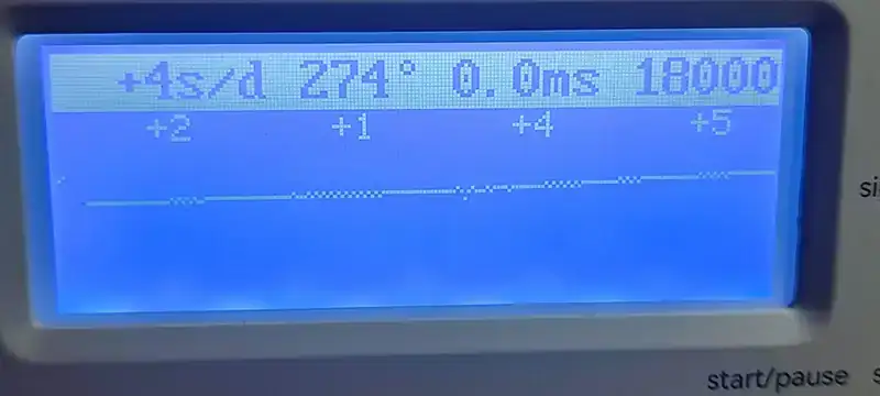

Lo demás ha ido como la seda, limpieza, engrase..... los icablocs bien ejecutados sin saltos de lira y el resultado también bastante satisfactório:
Es la enorme ventaja de poder ajustar cómodamente y en unos segundos el error de latido. Al final la amplitud con el muelle viejo tampoco es tan mala y la uña funciona, pues he podido darle cuerda hasta su tope sin problema. Las otras posiciones con algo de desfase, pero muy dentro de lo normal para un calibre " de batalla"
Ver el archivos adjunto 3529799
Ver el archivos adjunto 3529801
Ver el archivos adjunto 3529805

Pues te han quedado unos parámetros cojonudos.
Y sí, sobre todo en los de bolsillo es muy normal que entre posiciones se desajuste bastante.
Buenas,
según mi experiencia las AS1130 son movimientos que han pasado por muchas manos y suelen tener piezas no originales montadas. Lo bueno es que puedes comprar más moviminetos a precio asequible para disponer de piezas e ir cambiando y probando.
Por lo que dices es problema de pivotes, rubíes o muelle real. Dejando de lado el desgaste de ruedas y pivotes del tren de rodaje, claro. Si mantiene una marcha regular muchas veces no puedes pedir más.

Hola a todos!! al final el Arcadia con el donante con incabloc va bastante bien, unos 6/8 segundos de adelanto al día, con lo que me quedo mas que satisfecho! no es un reloj para llevar a diario, la tija va metida en la caja con bastante holgura y sin ningun tipo de junta ni retén, y la caja a presión no es que vaya muy apretada que digamos, no es par aguantar ni una ligera llovizna en pocas palabras!
Pero bueno! esa estética de los relojes Jumbo "calatrava" me encanta! ahora mi punto de mira está puesto en el calibre Unitas 6325, mismo rollo que el 1130, pero ya salieron casi todos con incabloc y laten a 21600 alternancias, son como el hermano pequeño del famoso 6498, también hay recambios a porrones y es mucho mas fácil encontrar relojes de acero inoxidable con ese calibre, puesto que es bastante mas moderno.
Así que...... toca hinchar el cerdito de porcelana!!!
Un saludo!!
