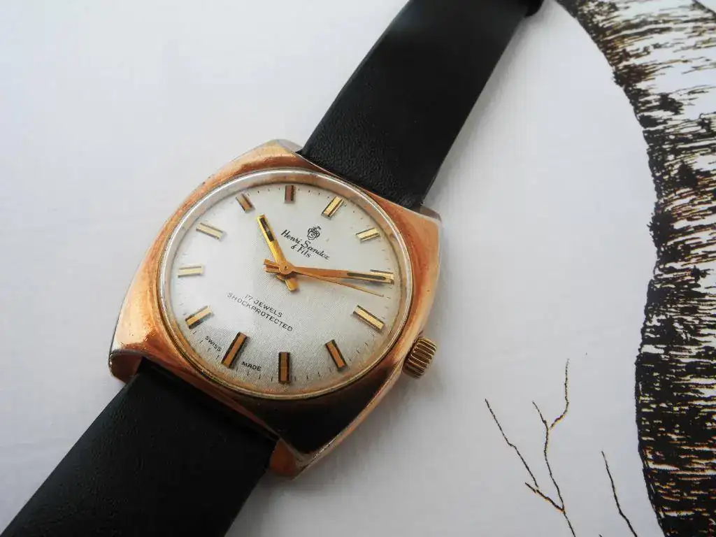

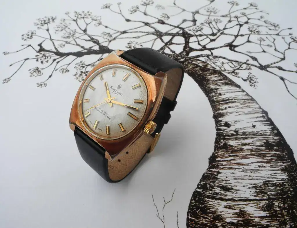

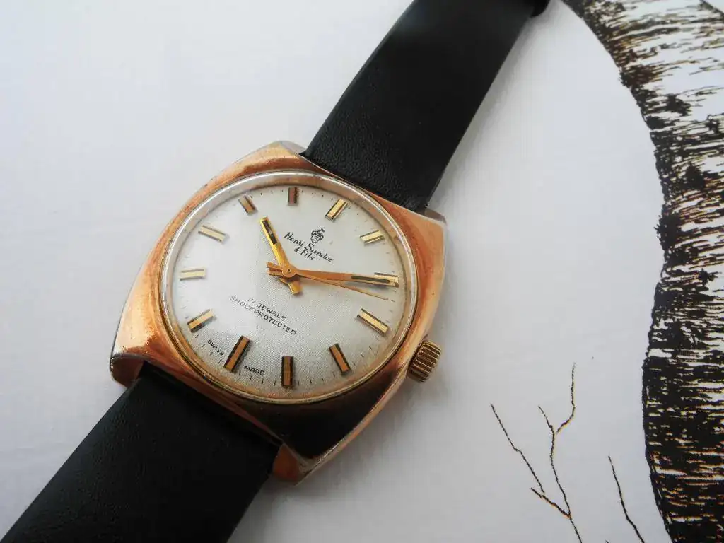

Buenos días a todos.

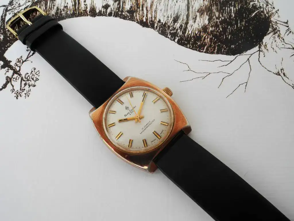

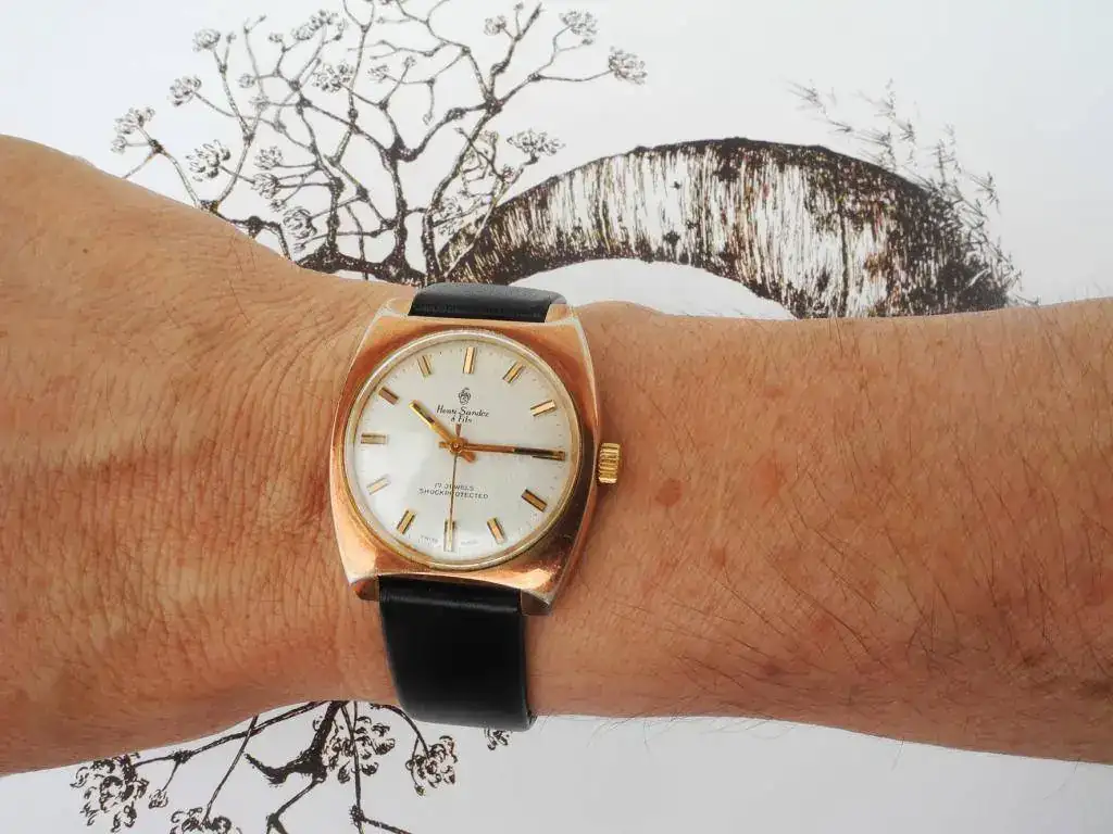

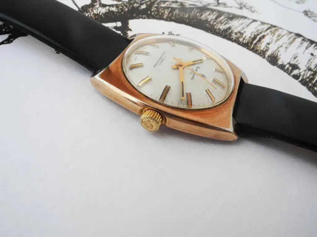

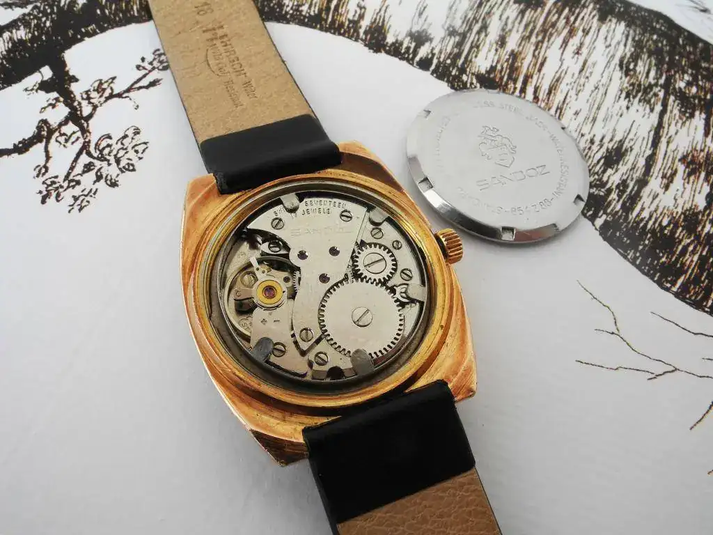

A través de un amigo he recibido este regalo que me acompaña desde hace algunos días. No conozco el período al cual pertenece ni su calibre pero entiendo que Sandoz es una marca suiza con más de 100 años de trabajo e interesante evolución familiar durante el siglo XX. Como siempre agradecería comentarios y aportes con relación a este nuevo amigo que late hoy perfectamente. Aprovecho para contarles que la ilustración que acompaña las fotografías ha sido realizada por mi esposa y presenta detalles de un precioso árbol nativo de nuestra región. Saludo afectuoso desde mi ciudad.
DSCN0826.webpDSCN0827.webpDSCN0828.webpDSCN0831.webpDSCN0832.webpDSCN0839.webpDSCN0834.webpDSCN0836.webp

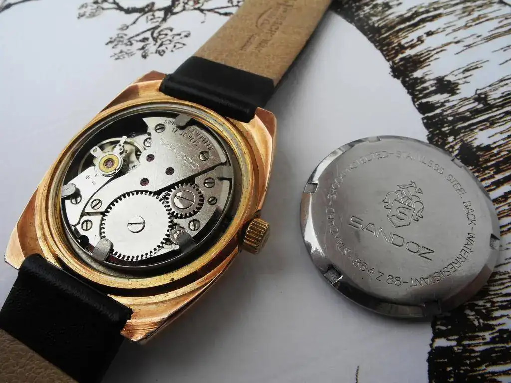

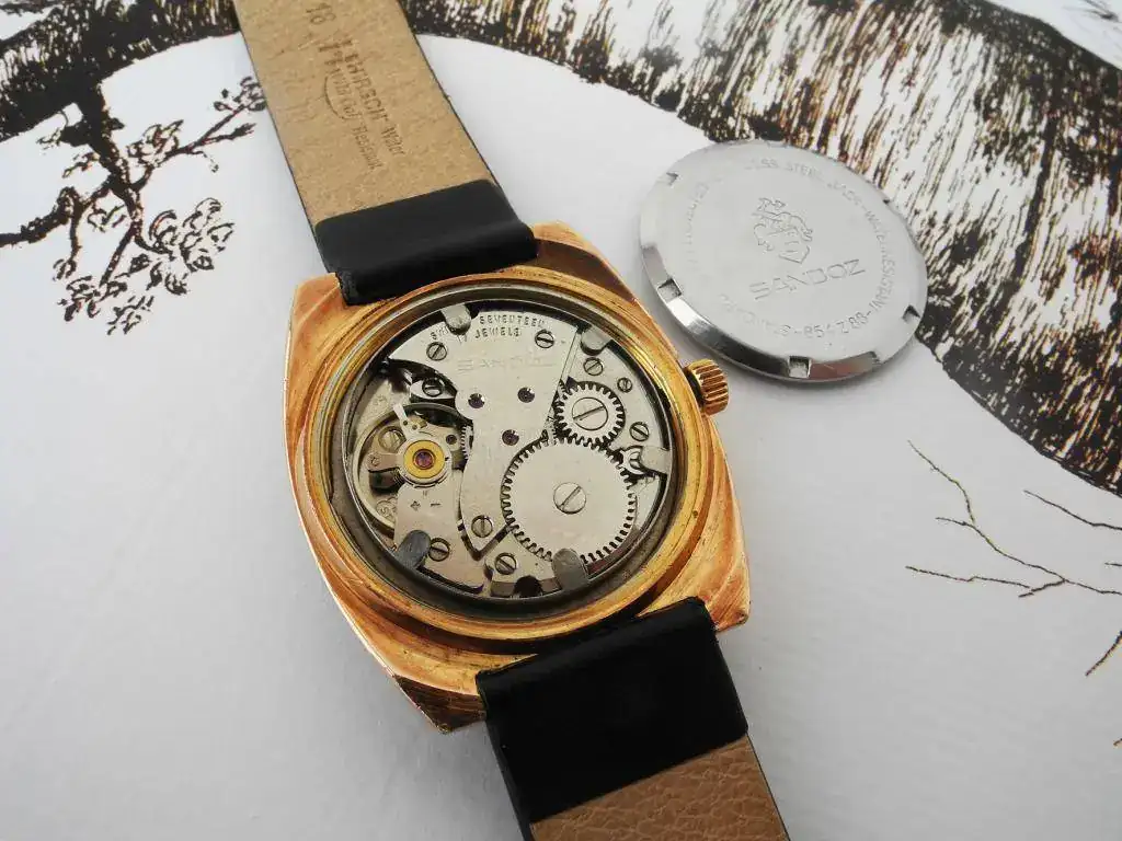

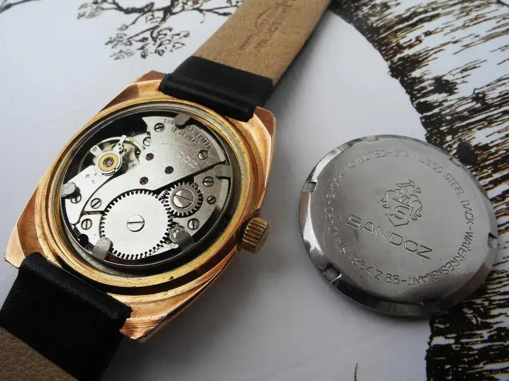

que bonito Henri Sandoz & fils. En la primera foto del calibre ya se aprecia un símbolo debajo del volante. Este es su calibre. Míralo con una lupa y nos dices lo que pone.
pone ST. podría ser Standard 96 o FHF 96 que es lo mismo. Ya nos dices
Muchas gracias. Parece decir 7F y debajo ST. No estoy seguro.

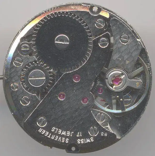

si se confirma que es FHF posible 96 (ST), seria este

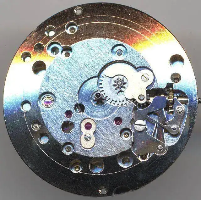

The FHF (Standard) caliber 96, a men's size movement, which was used frequently, is a direct relative of the vintage FHF 67, althogh the shape and decoration of the bridges is much more modern. The center second hand is driven directly; the ring balance does not have a long regulator arm, but a quick release mechanism for the hairspring regulator - a very useful detail for a service.
On the dial side, you see the familiar yoke winding mechanism.
Technical data

Buen día CLOCK; como bien dice nuestro compañero cesccat - el cal. es ST FHF 96.
Sí bién Sandoz hace muchos años atrás - fue una marca acreditada - a partir de la década del 60 muchas marcas quebraron y/o vendieron la marca - muchos como estos relojes fueron comprados por alguna empresa o no - y aprovechando su gran historial le colocaron máquinas suizas y en este caso fue ensamblado con una buena máquina de la fábrica FHF ubicada en una comuna suiza (Fontainemelon) y cuyo calibre es, ST FHF 96.
Esta era una fábrica de máquinas que vendía a distintas empresas y ellas las armaba
con distintas marcas.
Por favor y disculpe...dejemos de lado la comparación con un reloj Longines...
Un saludo, Luis desde Argentina

Si señor, es FHF ST. (yo estaba leyendo mal el símbolo). Gracias y gracias por la enseñanza de los maestros. Y gracias también por permitirme conocer todas estas marcas y sus respectivos diseños: inapreciable experiencia la de hoy y estoy seguro que deberé compensarla de alguna manera. Por ser mi disciplina el diseño no saben cuanto agradezco también poder conocer estas imágenes visuales de manufacturas suizas. Muy especial detalle respetado Cesccat. Un saludo con afecto.
Don Luis, muchas gracias. Como siempre sus comentarios clarifican toda duda y su conocimiento y experiencia me dejan de verdad impresionado. Gracias de nuevo. Solo quisiera preguntar entonces pues me genera cierta inquietud a partir de su respuesta: ¿Es un buen Henri Sandoz & Fils original? ¿o armado por otras empresas con esa marca? Bueno, saludos y muy amable por los aportes. Ahh, lo olvidaba, mi amigo relojero (si, el del "accidente" con la tapa del Juvenia) ubica este Sandoz and Fils en los años 60s. ¿Será cierto? yo le veía mas aspecto 70s, pero no sé.

Buen día CLOCK; creo que al no tener su propio mecanismo y el hecho de ser utilizada por cientos de "marcas"...es conceptual.
Por que hoy tenemos cientos de marcas de alta gama y de valores alto e utilizan las mismas marcas como ser VAL 7750 y flia y ETA 2892 y flia??.
Usted puede hacer la mismas preguntas y...?
CLOCK ¿EN QUE AÑO SE PREGUNTAN? LO DEJAMOS EN EL 65!!!
