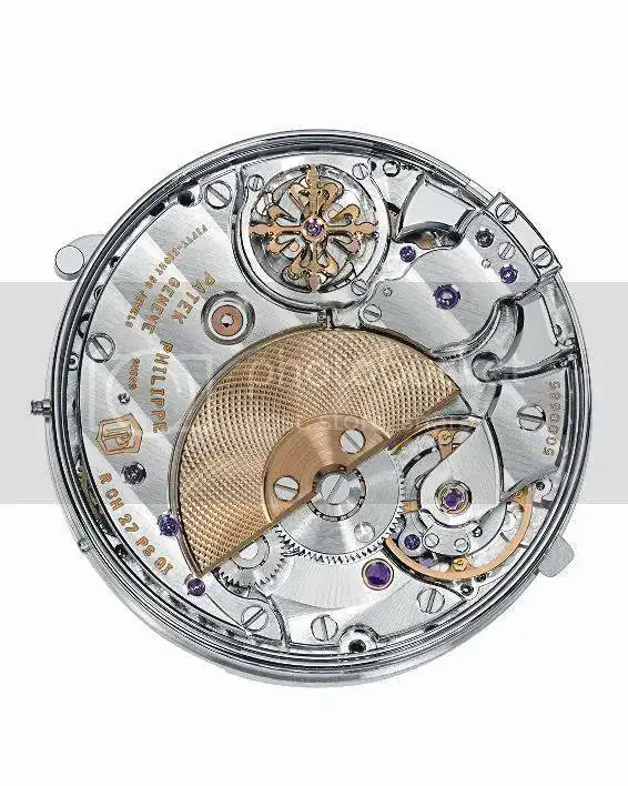

En realidad,el cronógrafo automático más complicado no es el 780 de JLC. Se trata de la referencia de Patek 5208P, con 701 partes. Es un cronógrafo monopulsador, con calendario perpetuo instantáneo y repetición de minutos. Casi na...
Vale, ahora es cuando nos vamos de los calibres normales y llegamos a las piezas cuasi-únicas ;-)
Parafraseándote, amigo Paco ;-)... en realidad, el cronógrafo suizo automático más complicado no es el Patek 5208P, con 701 partes. Se trata del Frank Muller Aeternitas Mega 4, con 1.483 componentes, 99 rubíes (funcionales) y 36 complicaciones, (8o8o8o) incluyendo tourbillon, carillón Westminster, repetición de minutos, crono flyback, calendario perpetuo, ecuación del tiempo, triple uso horario... y aunque en la foto de más abajo no se vea, porque es la foto de lo que está debajo del dial, no de la trasera, es un automático con microrrotor tanto para el barril principal como para el del carillón westminster. 72 horas de reserva de marcha. En torno a 2,7MM€, fabricación bajo pedido :whist::.
Por algo Franck Muller se autodenomina 'Master of complications'...
Pero, siendo prácticos, el interés de este hilo está en todos esos calibres que se producen en serie. Éste último, como el Patek, incluso el 780 de JLC, son anécdotas relojeras que muy probablemente (casi) ninguno de los que estamos aquí veremos en persona, por no hablar de la posibilidad de comprarlos para un uso habitual :). Por esto mismo, Achita, decide tú si lo incluyes en el hilo. Como ser, es suizo, automático y no modular, pero esto era una lista de 'coches deportivos' y últimamente te estamos poniendo los 'fórmula 1' ;-).

Absolutamente. Al menos el 780 de JLC es un calibre fundamentalmente cronográfico, muy complejo, pero un crono, al fin y al cabo. Sin embargo, el Patek 5208P o el Franck Muller Aeternitas son básicamente grandes complicaciones (repetición de minutos, sonerías, calendarios pepetuos, tourbillones...) que además tienen un crono, con lo que yo tampoco los considero 'calibres cronográficos'. Los dos son hechos bajo pedido, y si el Franck Muller pasa de los dos millones de euros, el Patek no se queda muy lejos del millón. No es de lo que hablamos en este hilo, aunque esté entretenido ver las fotos de los calibres :).
