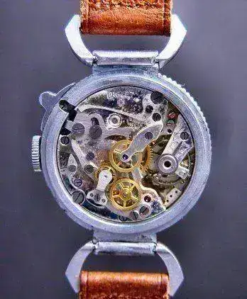

muy buen aporte como siempre jejejeje que te lias a hacer las cosas bien,la verdad que tenemos alguno cronografos que quitan el hipo, si me permites voy a añadire unos cuantos cronometros aunque ya no esten de actualidad pero que an tenido sus dias y tambien an ayudado al desarollo de muchos de los presentes :

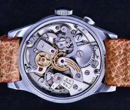

Ano1Mvmt.webp GenesMvmt.webpHarmanMvmt.webpcalibre cronografico de LANDERON de 1937 de 12.75 lineas.

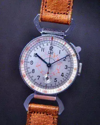

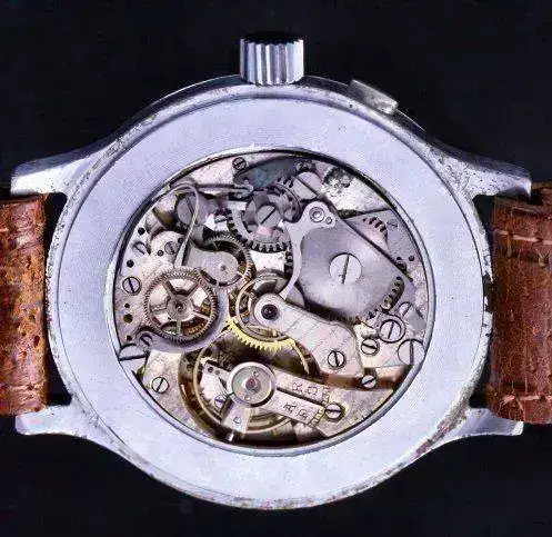

uno muy poco conocido creado por un frances en 1938 HENRI CHEVASSUS sin ruedas de colmna despues fabricado por LANDERON
ya esta una pequeña aportacion a tan buen hilo 😉

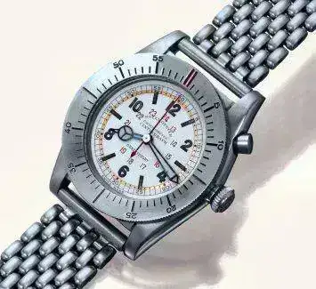

Y COMO NO UN CALIBRE MANUFACTURADO DE ROLEX MUY POCO CONOCIDO EL CENTROGRAPH DE 1937 NO TENGO LAS TRIPAS PERO SI EL EXTERIOR.

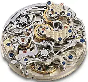

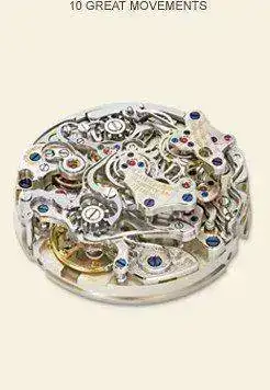

Lo mismo me equivoco, peeero, no faltaria tambien este a lange and sohne_Double split- movement.webp de Lange? Cronografo ratrapante....:dribble:
