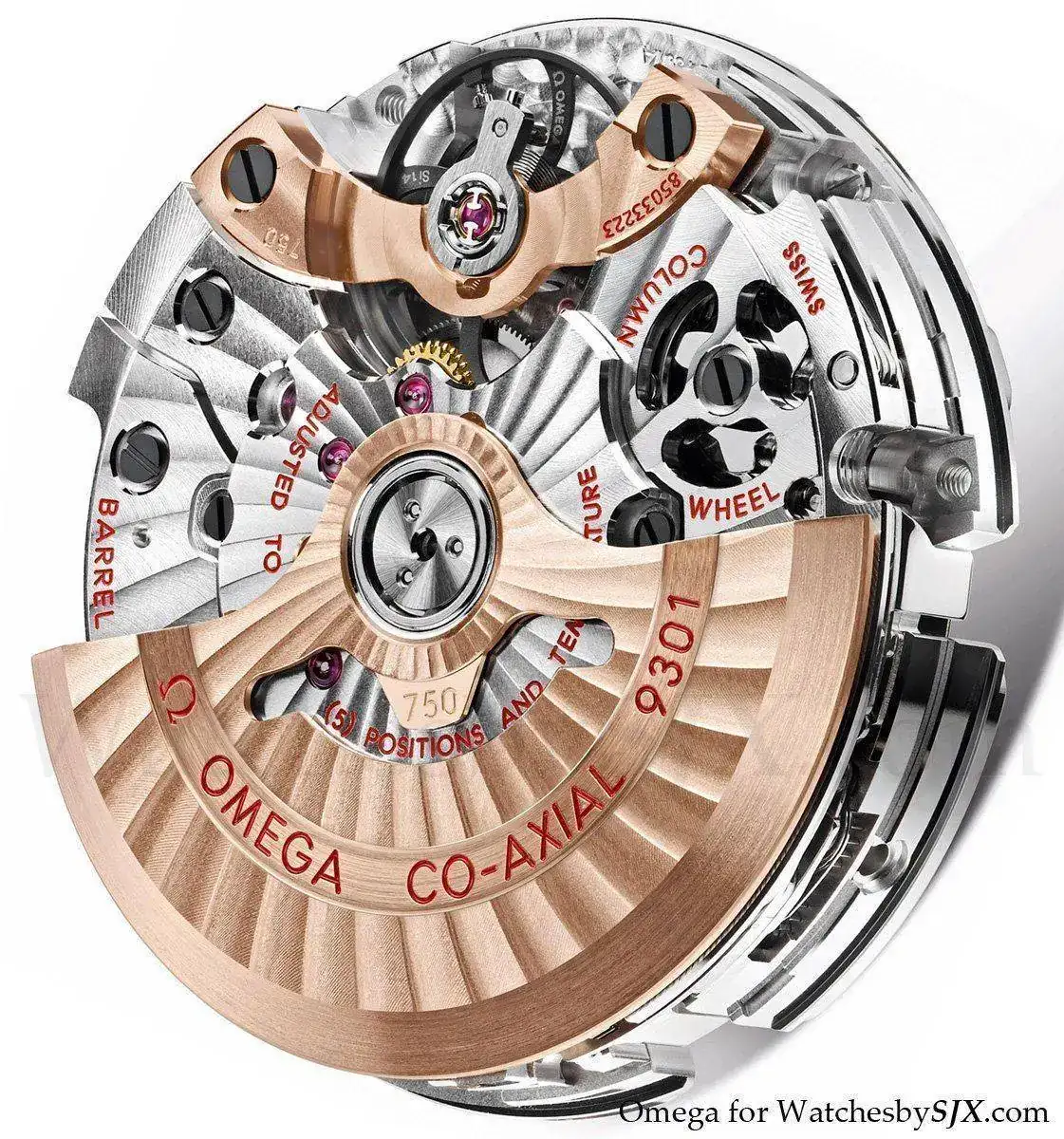

4- Omega 9300.
El afan de Omega por ascender de nivel, equipando cada vez más calibres exclusivos, nos ha traido en 2011 este calibre de nueva hornada. Doble barrilete, escape coaxial de tres planos, espiral de silicio, rueda de pilares, embrague vertical, desde un punto de vista técnico este calibre no renuncia a nada. Late a 28800 alternancias y tiene una reserva de marcha de 60 horas.

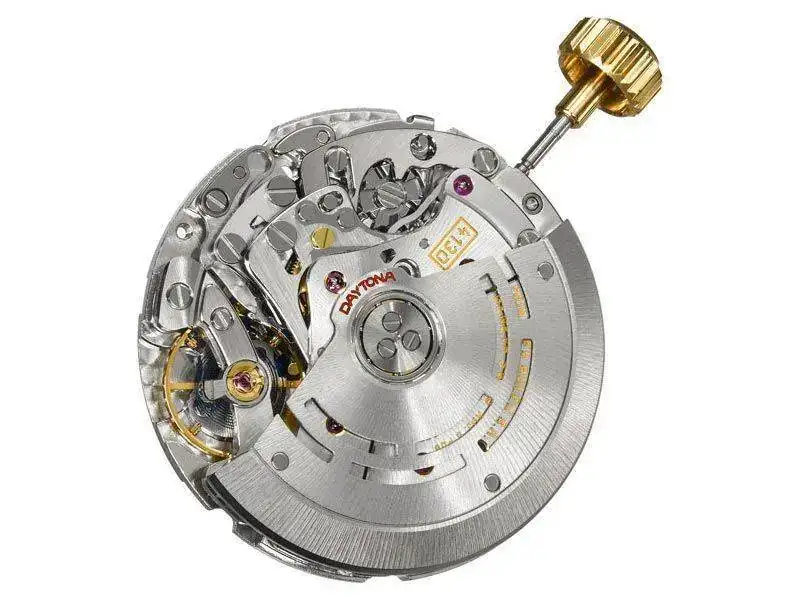

6- Rolex 4130.
Superada la dependencia de los calibres Zenith para equipar al Daytona, Rolex lanzó en el año 2000 su primer calibre cronografico propio.
Con 72 horas de reserva de marcha, rueda de pilares, embrague vertical y espiral parachrom, el 4130 es uno de los calibres cronograficos mas capaces de la actualidad.

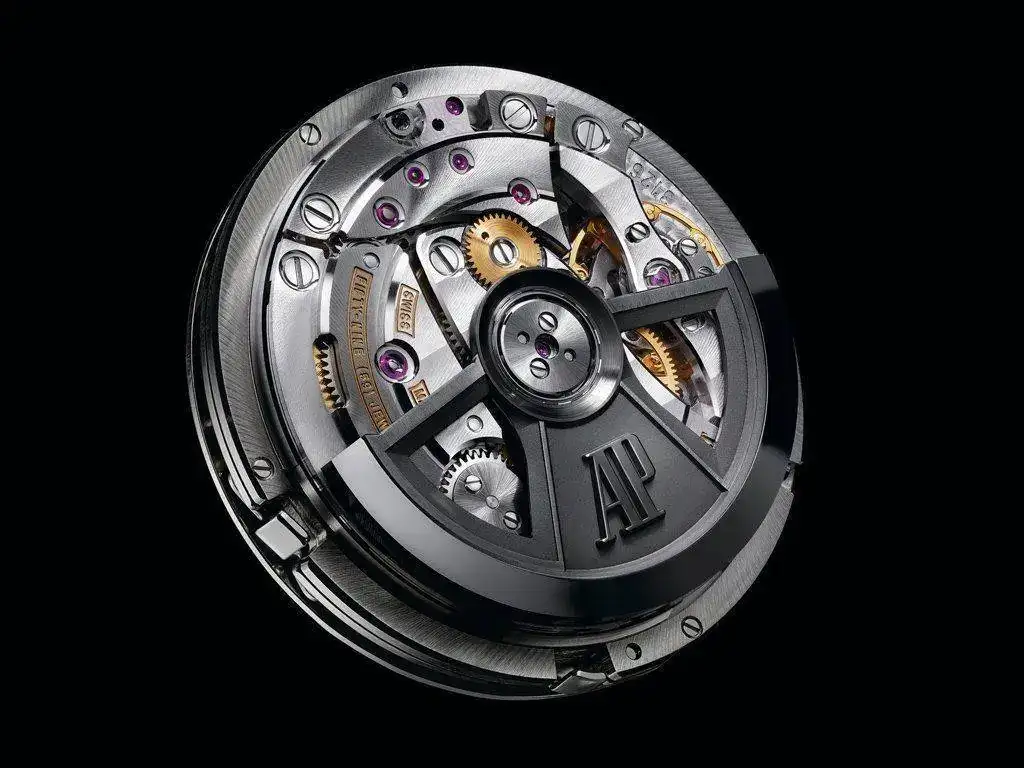

11- Audemars Piguet 3126
Audemars Piguet equipa sus celebres Royal Oak Offshore con este calibre in house desde 2008 (los Royal Oak normales usan el Frederic Piguet 1185), 21.600 alternancias, 55 horas de reserva de marcha y 59 rubis para esta preciosidad.

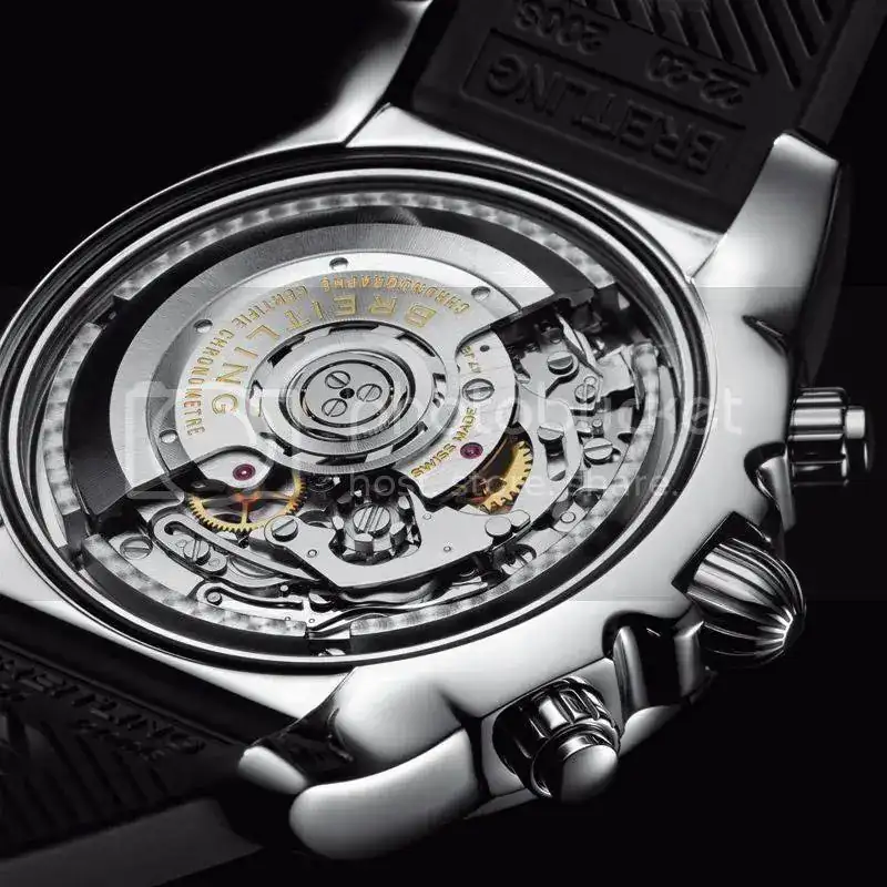

13- Breitling B01.
Otro de los recien llegados, Breitling se ha ganado una merecida reputación como fabricante de cronografos y despues de decadas usando calibres ETA, decidió dar el paso y desarrollar su propio calibre in house, presentado en 2009.
28800 alternancias, rueda de pilares y embrague vertical, 47 rubis y más de 70 horas de reserva de marcha lo presentan como una de las alternativas mas potentes entre la nueva generación de calibres cronograficos integrados.

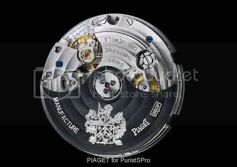

17- Piaget 880P.
Piaget también tiene su calibre cronografo in house, que no solo de extraplanos vive esta gran marca.
Presentado en 2007, es crono flyback con rueda de pilares y embrague vertical, barrilete doble,277 piezas, 35 rubis, 28.800 alternancias y 50 horas de reserva de marcha.

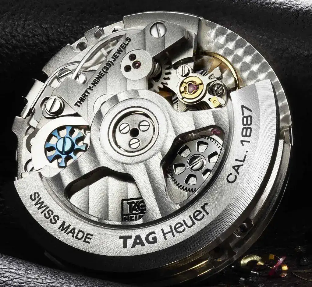

18- Tag Heuer 1887.
Tag heuer, gran consumidor de calibres ETA, se ha visto amenazado por el recorte de suministro de Swatch y rapidamente decidió adquirir a Seiko las patentes de su calibre cronografico 6S37 (1998), a partir de este probado calibre japones han puesto en producción su nuevo 1887. No es suizo de concepto pero se construye actualmente en suiza, razon suficiente para incluirlo aquí.
320 componentes, 39 rubis, 28800 alternancias, rueda de pilares y piñon oscilante,

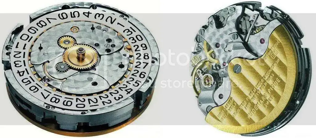

19- IWC 89361
IWC, a la que se le ha reprochado durante años el utilizar bases ETA en sus cronografos ha presentado este año 2012 su nuevo cronografo in house, el 89361.
Presenta la contadora de horas y minutos en un único display, función Flyback, oscila a 28800 alternancias, tiene 40 rubis y su reserva de marcha llega a unas notables 68 horas.

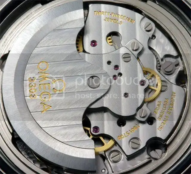

21- Frederic Piguet 1285 (Omega 3303)
De la mano de Frederic Piguet salió ademas del 1185, el 1285, que es utilizado en exclusiva desde el año 2000 por Omega, quien lo renombró como 3303, funciona con 28800 alternancias, tiene rueda de pilares, embrague vertical y 52 horas de reserva de marcha.
