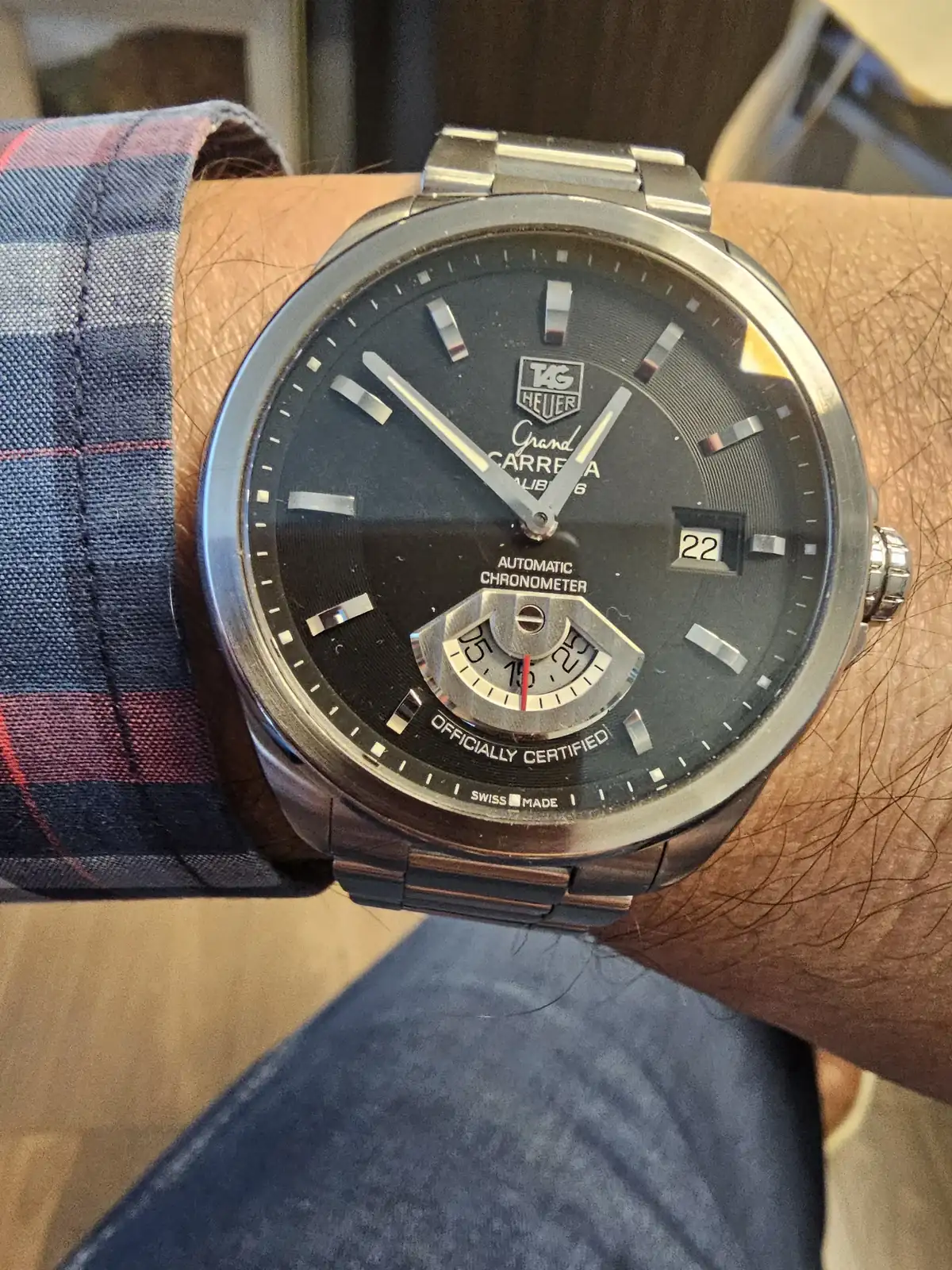

Buenas tardes amigos.
Hace unos meses les consulté por un problema con este TAG HEUER CARRERA CALIBRE 6 y, siguiendo sus generosas recomendaciones, rechacé el presupuesto de U$D 1.800.- del Service Oficial, y le hice un service (limpieza, lubricación y estanqueidad) con mi relojero local de confianza (a U$D 220.-).
El reloj quedó perfecto (+/- 6 seg. diarios) y se solucionaron todos los inconvenientes que tenía.
El tema es que ahora advierto que la reserva de marcha (sin usar el remonte manual) no supera, en general, las 9 horas.
Mi vida laboral es muy de escritorio y sedentaria. No uso el reloj en la actividad física. ¿Basta ello para explicar esa poca reserva? He consultado y me han dicho que no es algo anormal en esa situación ni siquiera con relojes más caros.
No es algo que me quite el sueño (es un reloj de más de 15 años que me regaló un amigo) pero me extraña que mis automáticos japoneses vintage básicos, con más de 50 años, tengan mucha mejor reserva.
Me encantaría su opinión (la que ya me ahorró mucha plata 😂).
Saludos a todos.
Reacciones: Leñador
La reserva de marcha depende directamente de la carga que acumule el reloj. Si te mueves poco con el , podría ser que a pesar de usarlo varios días seguidos nunca tenga la reserva completa. Lo raro es que con otros entiendo que no te sucede , eso si puede indicar que algo no funciona como debe.
debería de cargar a tope si lo usas habitualmente, otra cosas es que lo vayas alternando dias
Si usando el remonte manual superas esa cifra y por la imagen entiendo que si, lo achacaria al sedentarismo.
Prueba a ponértelo en la derecha y ese día visita todas las páginas para adultos que tu cuerpo permita, si se mantiene en 9, sabrás que hay un problema, pero con la marcha que te habrás dado, será un mal menor.
Ahora en serio, pruébalo un día de más actividad y sino a tu relojero de confianza!
  • Me parto
Reacciones: niiiiicky17, Leñador, Anclaje y 1 persona más
Prueba a usarlo en un fin de semana en el que hagas actividad de mayor movimiento para descartar.
Si aún así no supera las 9 horas, entonces algo falla.
No me parece normal. Me pongo el reloj solo por las mañanas, mi jornada es de 5h, de oficina, y sin problema, nunca me lo he encontrado parado. Es un Sellita SW200-1, de solo 38h de reserva.
Para que se cargue no hace falta una actividad de movimiento continuo 😂 realmente, salvo alguien que esté por ejemplo enfermo, tumbado todo el día en la cama, pienso que con una actividad normal durante 4h o asi, debería ser suficiente para que aguante hasta el día siguiente, al menos esa es mi experiencia.
Algo no está bien en ese TH 🤔 Muy chulo, por cierto.
