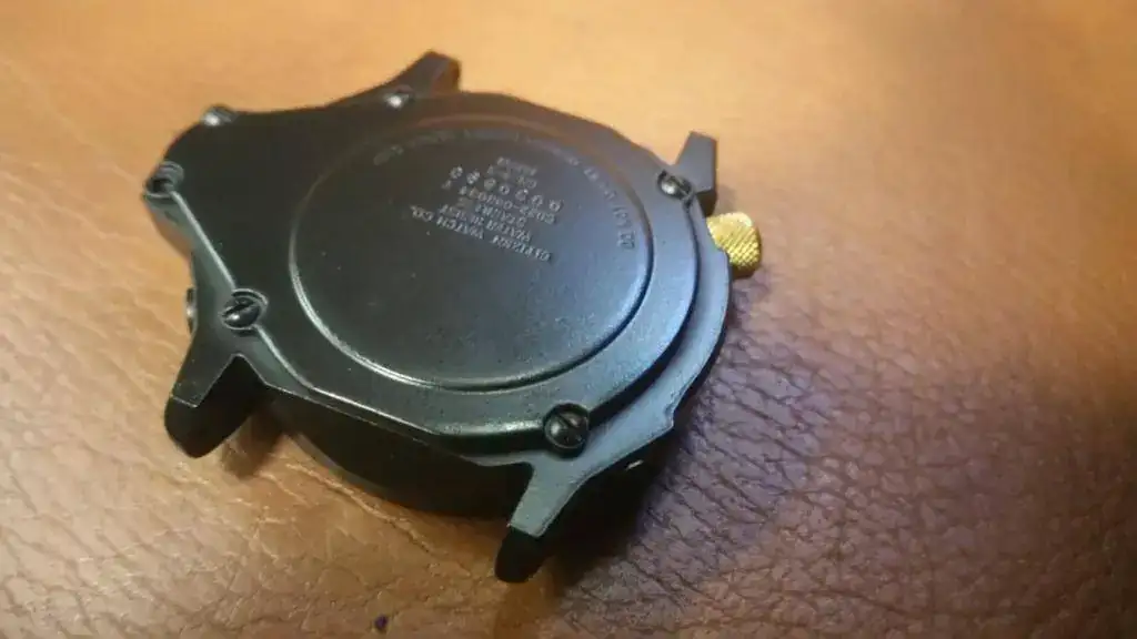

Buenas noches, como recordaréis adquiri mi tan deseado Aqualand 1 negro. Y como lo quería nuevo .. (1984)[emoji23][emoji23] busque y re busque opciones de hacerl DLC. PVD Cerakote mejor ya que es muy resistente y casi irrsyable. No obstante. Son máquinas industriales , muy grandes a mucha temperatura. Por lo tanto,.Las pocas empresas que lo hacen, al decirle que era un reloj .. no me lo hacían. Pero como sabéis lo insistente que soy [emoji56] seguí buscando. Y aquí en malaga estaba la solución[emoji123]

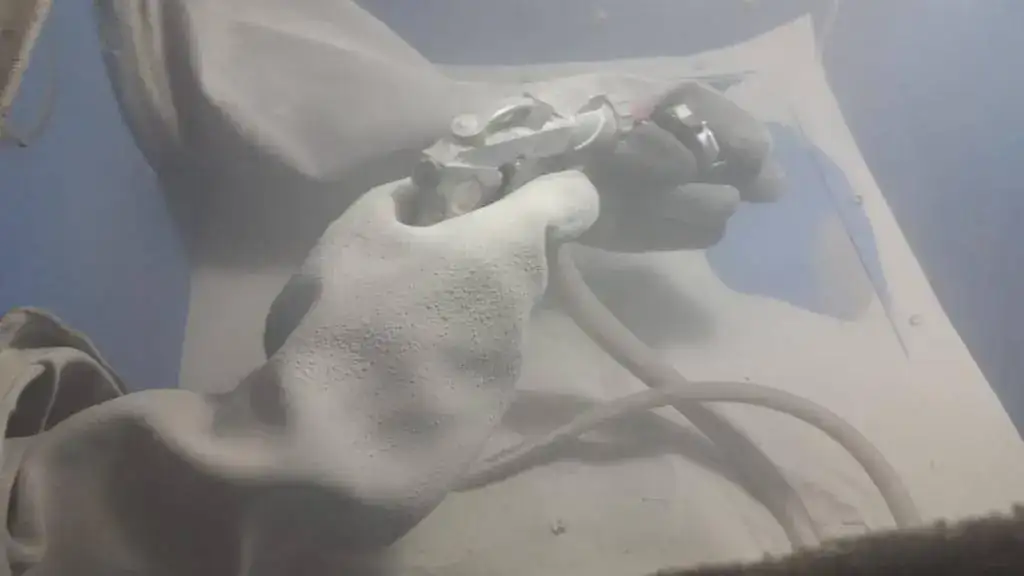

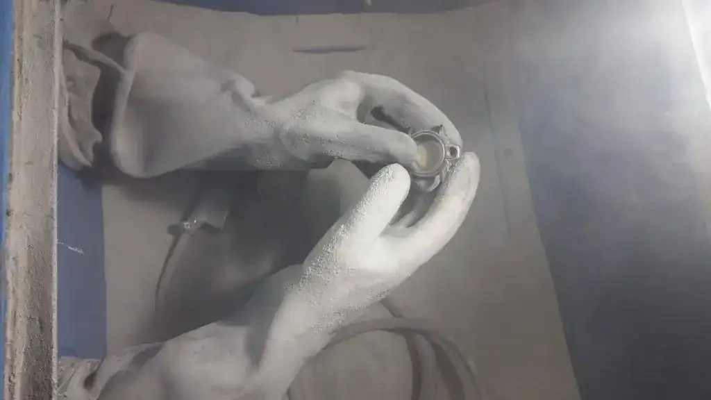

El trabajo no es nada fácil. No se trata de lijar y pintar. Es un proceso químico y uno de los componentes. Engorda ls superficie. Por lo tanto. Hsy que hacer un pulido previo. Muy pero muy bien hecho tal para rebajar la superficie del acero en la misma medida que luego se engordara y así, poder quedar igual que antes y el orificio de ls corona quede igual y esta entre y haga su función

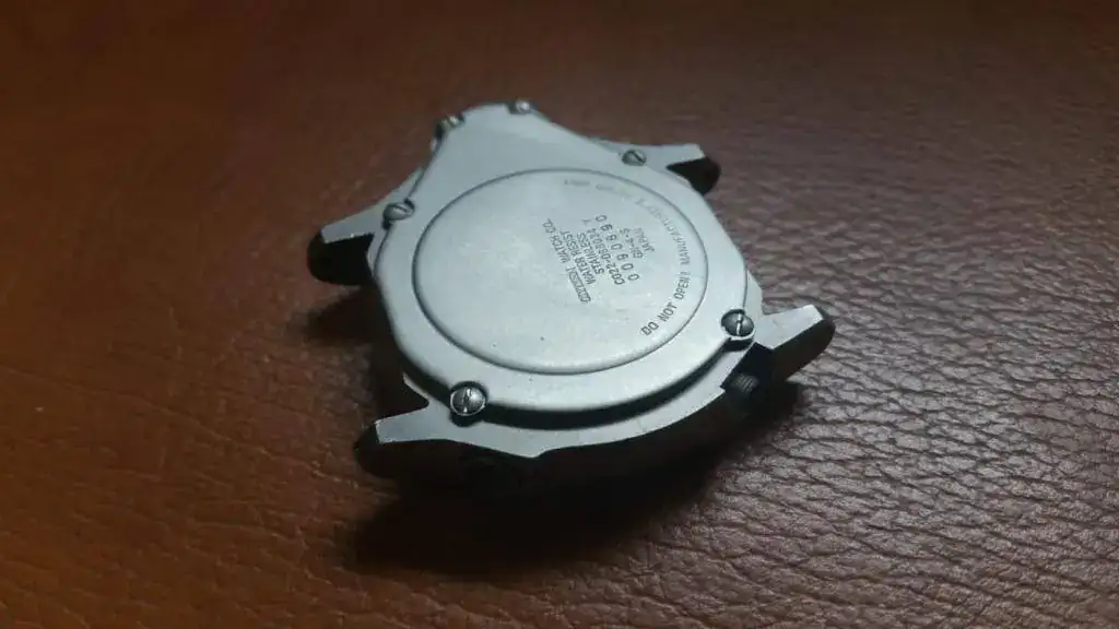

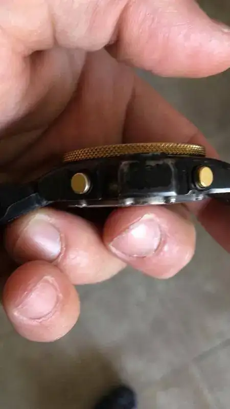

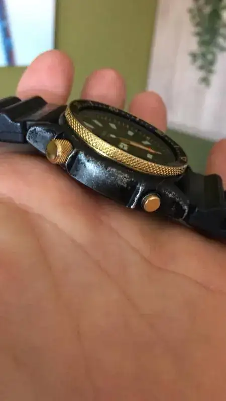

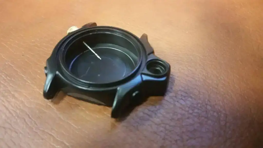

Así empezó todo
Estaba así

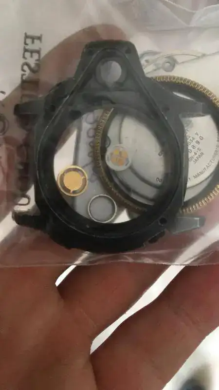

Luego.y ys en manos del sat cosa que no fue fácil quitar la membrana del sensor del profundimetro. Y me dicen ; si quitamos hsy un 99% de seguridad que se rompa. Adiós profundimetro. Lo pensé un día .. y listo. Arriesguemo[emoji123]
Pues Pepe Correa. Sat de Seiko tu citizen de Málaga. Lo quito sin romperse [emoji122][emoji122][emoji122]

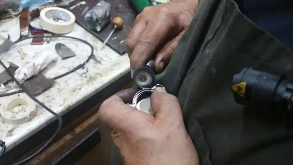

Lo llevo directamente a manos de Martin. Quien toma medidas de grosor. Hace cálculos y manos a la obra ""

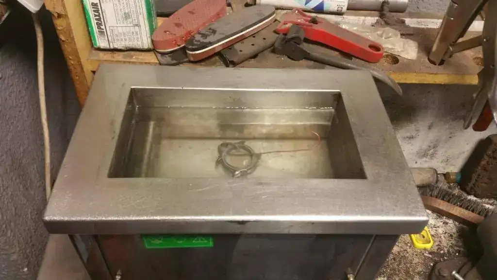

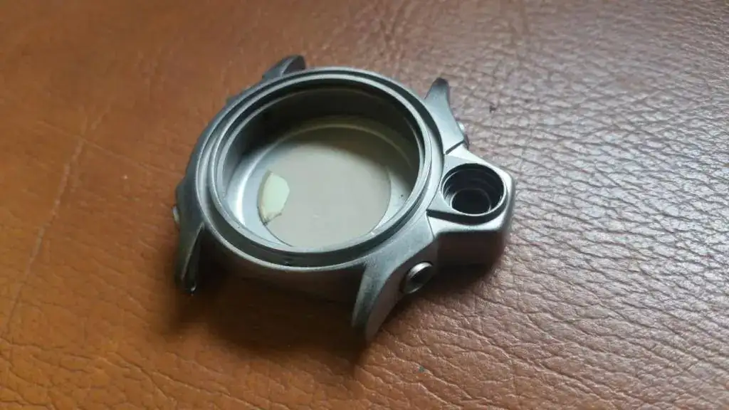

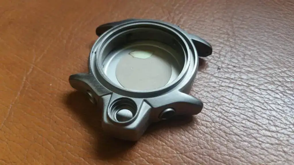

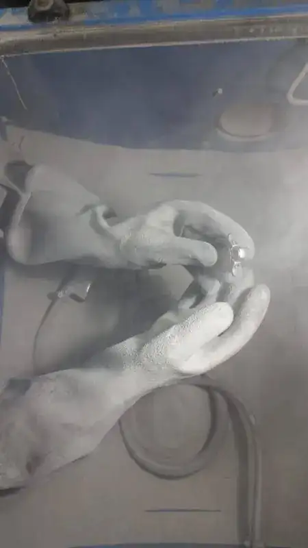

Primer paso , quitar Pvd y luego rebajar capa y un muy meticuloso pulido
Así comienza
ya quitado el Pvd. Queda el reloj sl desnudo [emoji79][emoji79] como en su nacimiento[emoji51]

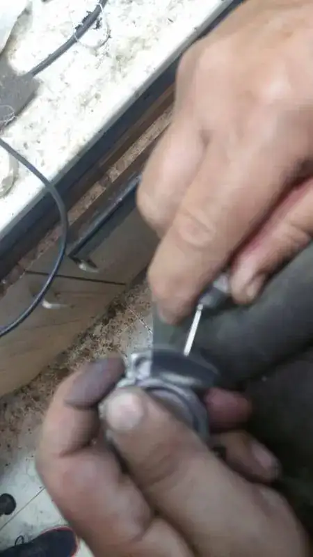

Y continúa con el pulido

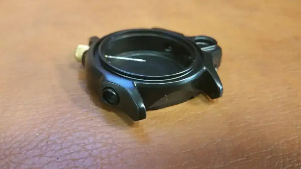

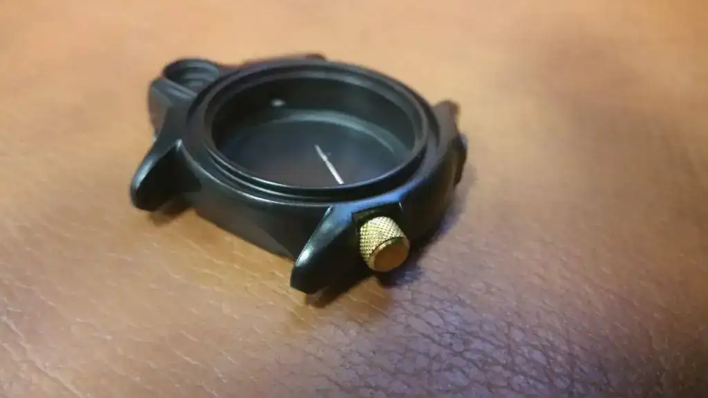

Una vez terminado. Llega el momento del Cerakote. Y aquí es donde este hombre se luce en terminar la fase más importante del trabajo. Si esto lo veis desde el móvil. Pinchar la imagen y darle al zoom. Vean las aristas. Inscripciones de tapa trasera totalmente legible

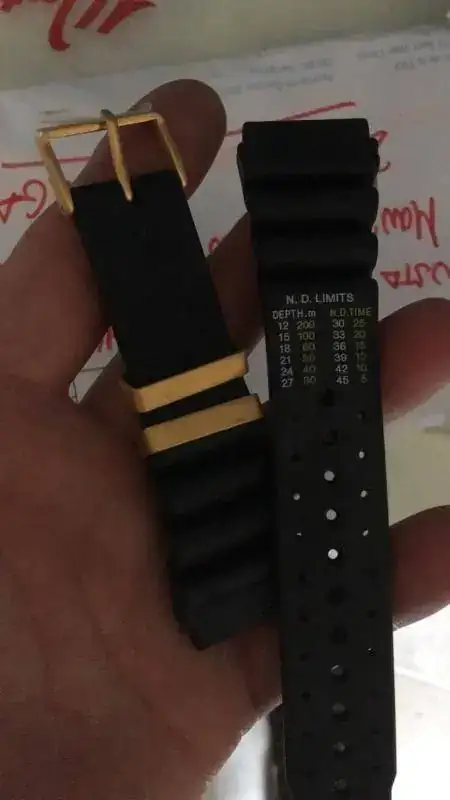

Un pedazo de trabajo [emoji122][emoji122][emoji122][emoji122][emoji122]el reloj quedará como nuevo. Y para completarlo. Lo espero con caucho original nuevo s estrenar con hebilla y trabilla dorada.
