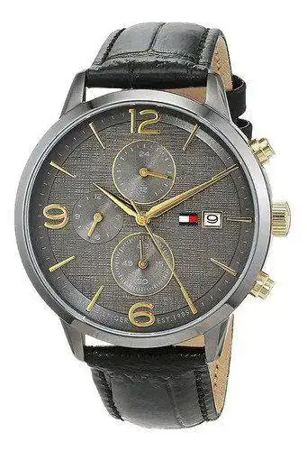

Hola a todos, luego de pasar por presentaciones, quisera compartir sobre este reloj. Si, un fashion watch, de esos que uno se compra impulsivamente, sin investigar nada y a veces despues se arrepiente. Aunque en mi caso fue despues la puerta de entrada a un coleccionismo y piezas de mejor calidad. En este caso, el reloj tiene un significado con una etapa de mi vida, termina siendo imprescindible en mi caja por eso.
La referencia es TH 1710357, un reloj de acero inoxidable, 42mm de caja, correa de cuero, dial negro texturado, fechador numerico a las 3. Y ahora es donde vienen los problemas: tiene dos pulsadores como si fuera un cronografo, 3 subesferas pequeñas que no logro determinar si su funcionalidad esta alterada o es asi el reloj, sin sentido.
Tengo otro crono de cuarzo con 3 esferas, dos tienen la disposicion clasica de horas y minutos, hay un pequeño segundero adicional, y la trotadora mayor se inicia y se para con un pulsador, con el otro se resetea.
Ahora bien, adjunto una foto del modelo y el link de un video para que vean por uds mismo como se comportan las agujas al accionar los pulsadores y que les parece. Saludos.

Estoy alucinando, no tiene sentido que un reloj de esos precios y de una marca como tommy tenga una complicación tan tara como esa (que no sé que hace exactamente)
La esfera de arriba es un contador 24 horas, se puede ver si cuando la aguja principal de las horas marca las 10 son las 22h o las 10h en mi opinión algo interesante.
Lo otro la verdad es que tiene toda la forma de un crono clásico aunque me despista que la esfera de la izquierda llegue hasta 12, podría ser que solamente cuente 12 minutos pero no lo sé.
Me voy a quedar pendiente del hilo a ver si algún experto resuelve el misterio, gracias por pasar el video :ok:

Parece simplemente que es un crono de cuarzo con varias funciones, vas a tener que buscar qué movimiento tiene (apuesto por Citizen o Seiko) y ver qué cosas hace. Parece que la segundera grande mide los segundos y la pequeña décimas, pero seguramente será capaz de medir tiempos parciales, cuenta atrás y cosas así y por eso esos movimientos desconcertantes de las agujas. Investiga y encuentra el manual del movimiento para comprenderlo.

Me contacte por mail con Tommy quiene me derivaron a soporte del cliente del Grupo Movado. Ellos tampoco me dieron informacion sobre el reloj, me refirieron links sobre manuales de usuario. Ninguno de los modelos descriptos en el manual se ajusta a la disposicion exacta de este reloj. Es un reloj barato, coincido que ya el hecho que se muevan los subdiales es mucho pedir. Pero me intriga saber si el reloj tiene algun sentido o utilidad funcional, lo proximo va a ser abrir la tapa trasera para poder saber que movimiento lleva.

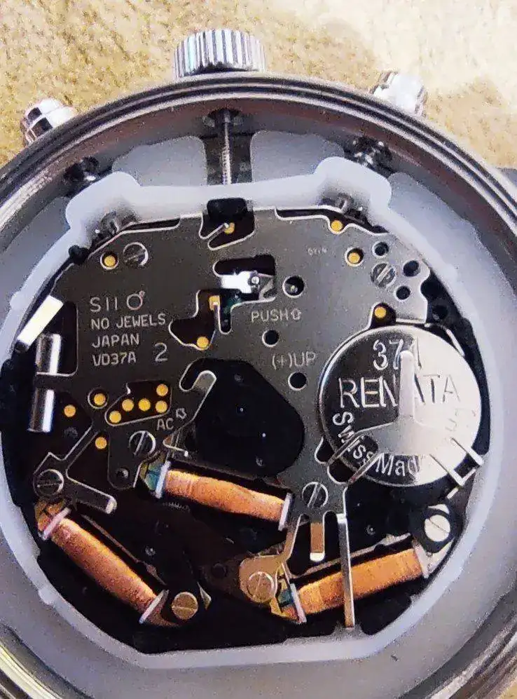

Lo abri para ademas realizar el cambio de bateria. Me encontre con esto:
Aparentemente lleva un movimiento Seiko Instruments Inc. (SII), pude encontrar una especificacion: el modelo VD37A es un calibre de 3 agujas y fecha, con funcion de ajuste Dual Time en las 3 subesferas de arriba hacia abajo (24h, 12h y 60m). Prescinde totalmente de decoracion, garantiza una desviacion menor a 20 segundos mensuales.
Asi que basicamente permite setear una segunda zona horaria que se puede leer en las tres subesferas. El seteo tiene varios pasos previos utilizando los pulsadores con la corona en la primera y segunda posicion. Lo que veiamos en el video, con la corona en posicion normal, es el ajuste de las subesfera central de 12h con cada pulsador (atrasa o adelanta de a una hora, mientras gira rapido a subesfera de minutos)
No tiene una gran visibilidad el reloj, no creo que sea mas facil que en un gmt poder tener un segundo huso horario a la mano con esas subesferas. Igualmente me sorprende que sea totalmente funcional, llevando un calibre seiko con esta complicacion en un reloj de bajo costo.
Reacciones: EObiol, xsagasta y FABER
O sea que es un dual time. Encontré unas instrucciones muy completas en inglés aquí, hasta para hacerle un servicio.
