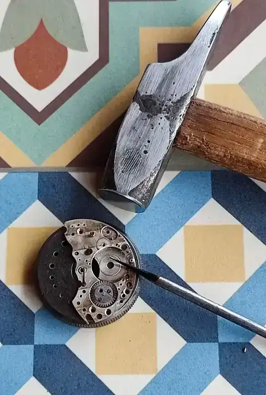

Hola a todos!! me he fabricado un punzón de algo menos de 0.6mm. que es el grosor del eje que se partío a ras, imagino que el resto que está encajado en la pletina base será ese diámetro también, ya iré contando que tal.
Hola a todos!! ya tenía hecho el punzón, hace un rato me he puesto al asunto y por suerte a la primera ha funcionado!!

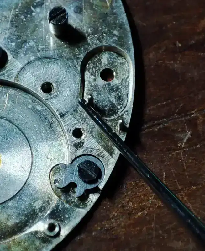

Ahora tengo que estudiarme con que hago el pivote nuevo, un destornillador de 06 pasa holgado y uno de 08 no pasa, de 0,7 no tengo ninguno pero esa debe de ser la medida, he pensado en hacer otro punzón como el de la foto, pero con esa punta cónica mas suave y pasarlo con el martillito a presión, cortar la base con una dremel y la parte del pivote que sobresale también con una dremel.

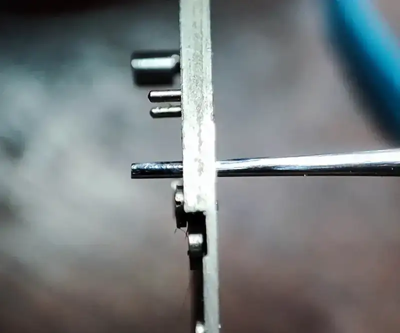

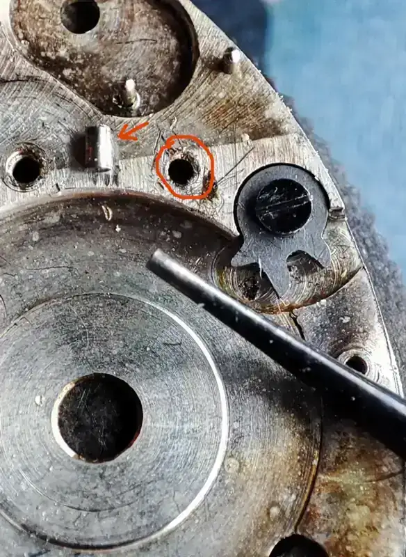

Hola a todos!! sigo con el arreglo para quien pueda interesarle! esta tarde he hecho el pivote con una varilla de sombrilla, que son de acero al carbono, he cortado un trozo de varilla de unos 10 cm. la he apretado a un taladro de batería y le he sacado punta con una amoladora de piedra fina, al llegar a aproximadamente 08 mm. de grosor he pasado de la amoladora a una piedra de afilar herramientas, que gira muy despacio y en remojo, como es de un grano equivalente a 4000 ha quedado con un acabado espejo y le he tenido que dar un buen rato hasta llegar a 0,68 mm. que es cuando ha empezado a entrar en su agujerito.
así queda una vez introducido:
Eso es solo pasado a mano, falta darle unos golpes con el martillito (que parece de juguete) para que entre a presión y cortar lo que sobre del pivote y dejarlo a ras en la parte inferior de la pletina, no se muy bién como de fuerte tengo que darle con el martillo, espero que la intuición me guie, la pletina imagino que es de latón y el pivote de acero, así que no puedo ser muy burro.

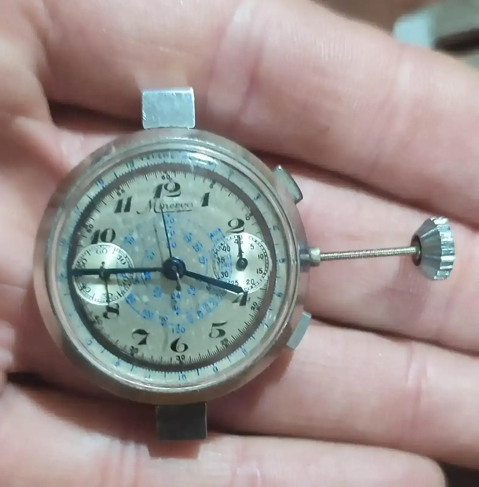

La cuestión es que el cronógrafo ya funciona, bueno.... no del todo! la parte reloj va bastante decente -para tener casi 100 años- pero la parte crono tiene una palanca rota, la que acciona el pulsador superior y sirve para poner en funcionamiento el crono y pararlo, el pulsador inferior funciona y curiosamente al presionarlo también pone en marcha el crono y al volverlo a presionar, regresa la segundera a las 12 y ahí se queda.
El tema es que como no he conseguido dar con una palanca de repuesto y a la dueña del reloj le bastaba con que funcionara la parte del reloj..... así se va a quedar.

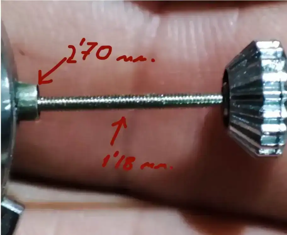

El problema es que no hay manera de encontrar corona que le valga, ya llevo 3 intentos de aliexpress (coronas de ETA 6478/79) pero no encuentro ninguna cuyo diámetro interno sea lo suficientemente grande para encajar en el tubo de tija de la caja del reloj.
Tengo ganas de terminarlo ya y entregarlo a su dueña! si alguno de vosotros sabe donde encontrar coronas por medidas, por favor.... lo agradecería!
Si vas a una tienda de fornituras, te pueden vender una corona con su propio cañon. Lo cambias y ya esta.
No se me atrevo a quitar el canon viejo
Llegados a este punto, cambiar el tubo viejo no debería darte guerra: suelen ir entrados a presión; aplica el mismo método que con el tenón. Clava un punzón o un limatón de cola de rata, dale un giro firme y, mientras lo haces, tira hacia afuera.
Hola a todos, he contemplado la idea de sacar el cañon, pero antes de sacarlo me gustaría tener claro que encuentro repuesto y la verdad es que de 2,7mm. de diámetro no encuentro nada!!

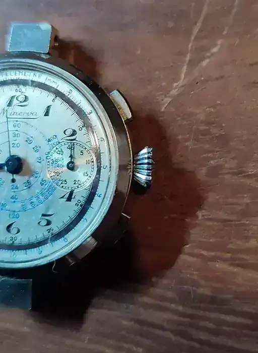

Hola de nuevo!! para el que esté siguiendo el tema, al final y de pura casualidad me di cuenta de que le venía bien al chrono una corona de Reloj de bolsillo Molnija y ese es el resultado:
Ya se que seguramente llevaba una muy distinta, pero no fui yo el que la perdió, y es lo mejor que he podido encontrar, así que ahi se va a quedar por el momento!
