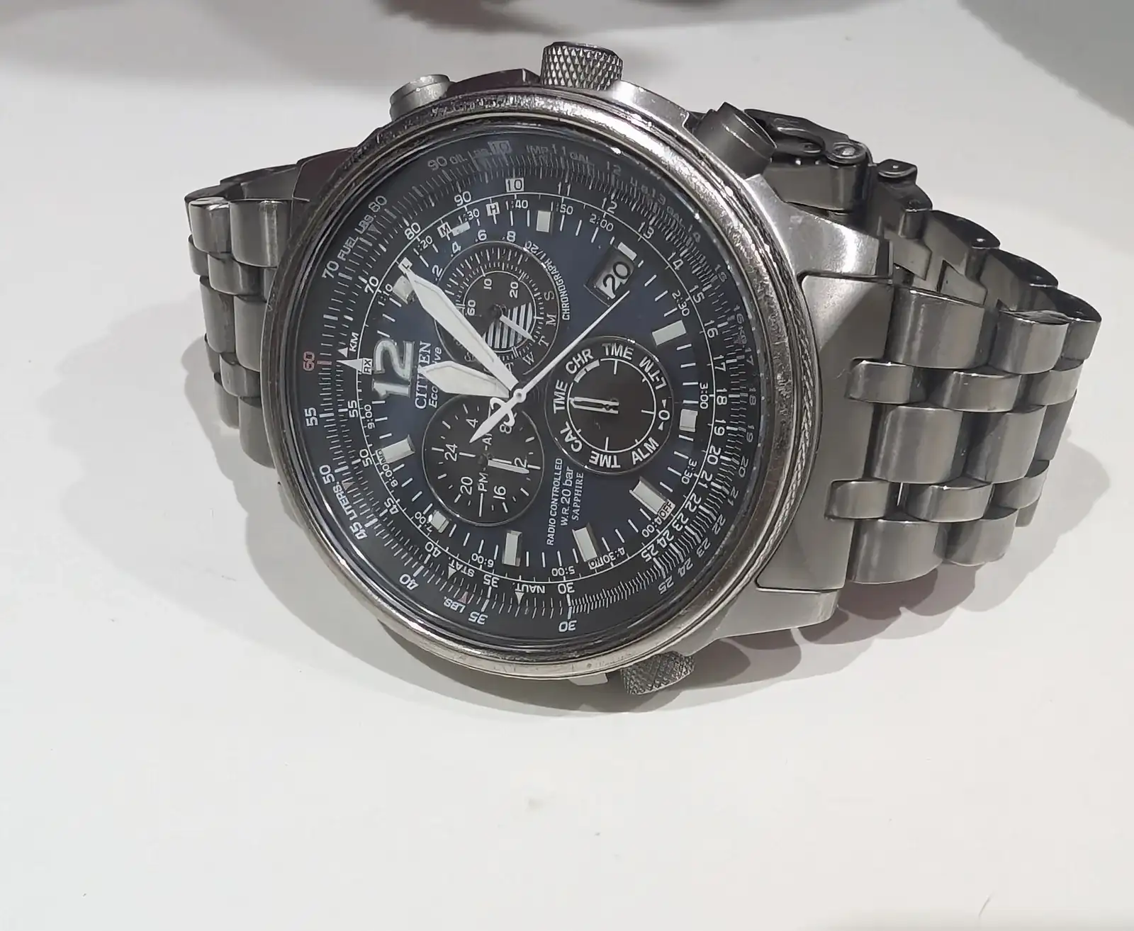

Buenas noches,
me gustaría preguntar sobre la sincronización de radio y su funcionamiento u operatividad real.
Poseo un Citizen promaster radiocontrolado:
Es de titanio y lo tengo desde 2004 aproximadamente. Lo tuve en un cajon 3-4 años y se fastidió el acumulador, y lo llevé a Citizen a sustituir en primavera.
El tema es que desde que vivo en Valencia, el reloj nunca ha cogido la señal de radio nativa de Alemania. En teoria se sincroniza dentro de casa a las 2 o 4 am, pero no coge la señal, y en la calle alguna ocasion he intentado la sincronización forzada y tampoco la ha cogido. Ni siquiera dejandolo en la terraza orientado y con la antena suplementaria.
De hecho pensaba que tenia algun defecto y no sincronizaba. Hace poco encontré unas app que simulan en el altavoz del movil la señal de radio y, tras varios intentos, ya he aprendido y me sincroniza a la primera.
Bueno, despues de los antecedentes me gustaría preguntar por el sistmea multiband 6 que usa el Casio G Shock GW-5000 U 1ER, ¿las personas que lo tienen y usan han comprobado si en el entorno de Valencia llegan a sincronizar solos directamente? Es un reloj que me gustaría incorporar por tenerlo, me llama la atención pero si no llega a sincronizar la verdad es que no me llamaría tanto.....
Gracias por la ayuda.

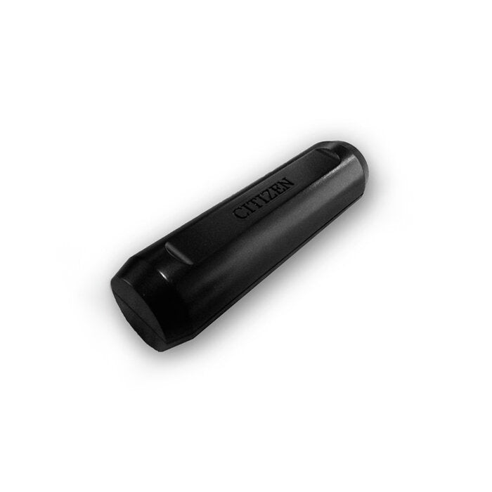

Hola, te sugiero pongas el reloj en una ventana orientada al norte a ver si tienes más suerte. Por otra parte, Citizen tiene unos “amplificadores” de la señal, una especie de cilindros que se apoyan en algo plano y apoyas el reloj sobre ello, dado que en los Citizen, como tienen la caja de metal (acero o titanio vs plástico), les cuesta más coger señal.
Al Casio casi no le cuesta porque es de plástico, al Citizen si le pasa más a menudo, pero como te comenta el compañero, yo los dejo en el cilindro y siempre perfecto.
Sin cilindro, cuando los llevo puestos por la noche, también suelen coger señal, supongo que por la orientación de la habitación.

la antena la tengo, y como creo que comenté incluso colocándolo en el exterior (en terraza) orientado a norte y con la antena puesta por la noche no me coge la señal.

Hola, ya se ha hablado en otras ocasiones, dependiendo de la ciudad en la que estés, ni con la antena llega a recibir la señal.
Tengo la antena de Citizen, ni a los Casio y Citizen que tengo,les llega donde resido.

una pregunta¿cuál es la parte de la antena que indica la dirección geográfica hacia donde la diriges?¿Es la punta curva?
BUenos días, depende del calibre, te pongo la imagen de mis instrucciones.
Tienes que verificar el calibre (si es esta serie te sirve este, si es otra debes verificar en tus instrucciones). La antena es solamente un bloque creo que de ferrita que hace de amplificador, si no estas ubicado en un lugar que recibe ondas, pues no las recibe.
Yo he conseguido finalmente recepción!!!! En la terraza, con la antena me recibe y sin la antena hasta ahora no. Dentro del edificio no suele recepcionar, sobre todo si es moderno de hormigón.
El mio es calibre E670. Se coloca asi:
Una cuestion importante: ponlo en el exterior que no tenga cubierto (a mi me fallo esto?). Y que la antena esté orientada en tu caso, desde la Rioja hacia el Noreste!!! (la parte larga, p.e. en mi caso las 6 del reloj deberías orientarla al noreste).
Ver el archivos adjunto 3585940
